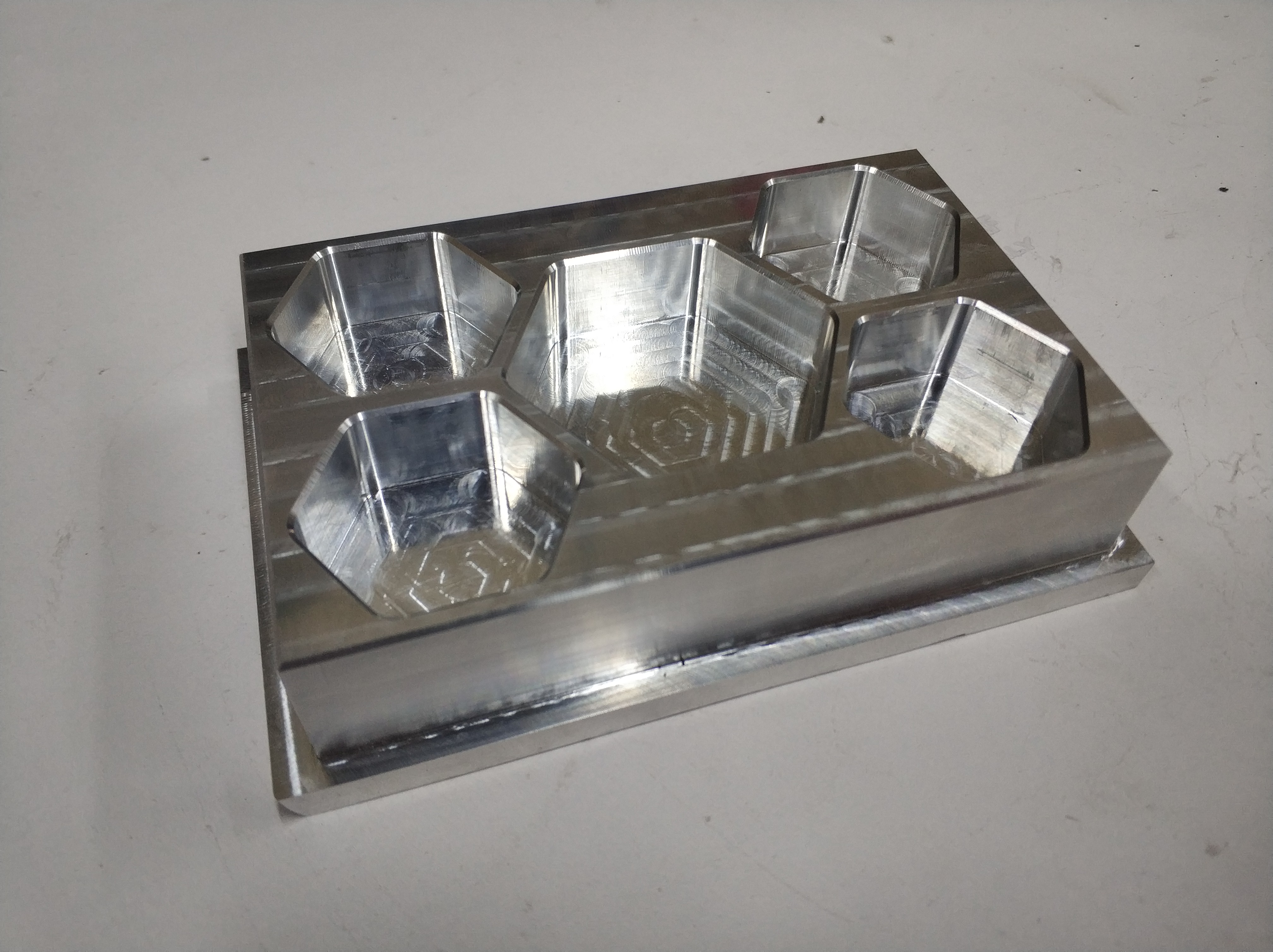

Вот нормальная стружка))))
Просто кусок дюрали перевел во имя науки)))
контур аймаш 3лвл, фреза десятка, три зуба сандвик, в глубину 23мм.
Кармашки 4лвл фреза шестерка, 15мм в глубину.

если сверлить не с полным выходом, а частичным-г72 вроде-будет заметно быстрее, стружку ломает и выкидывает одинаково-глубина ещё не столь велика.
(из опыта с золотом и серебром😂😂)
с учётом ровности стола, можно высоту безопасности задать 0.3-0.5 -это тоже заметно ускорит обработку.
(просто мысли вслух)
нарезка резьбы понравилась) почему-то не думал о подобном варианте. 🙄
вообще, ладный станочек получился :)

попробовал еще сегодня пильнуть, ну и так как вчера я снимать не стал потому что было страшно как в первый раз, снимал сегодня)))
целью по большей части было проверить насколько круглые отверстия выходят, как сказал Гена- попадает в седьмой квалитет)))
так как мне есть с чем сравнивать, контраст станка на шаговиках и шпинделем гдз2.2квт и станка на сервах и многополюсным гдк2.2-4.4квт чувствуется очень даже сильно!
