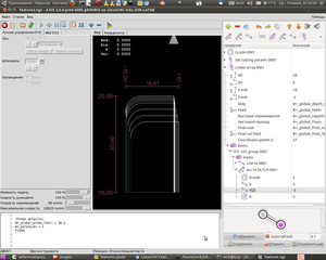

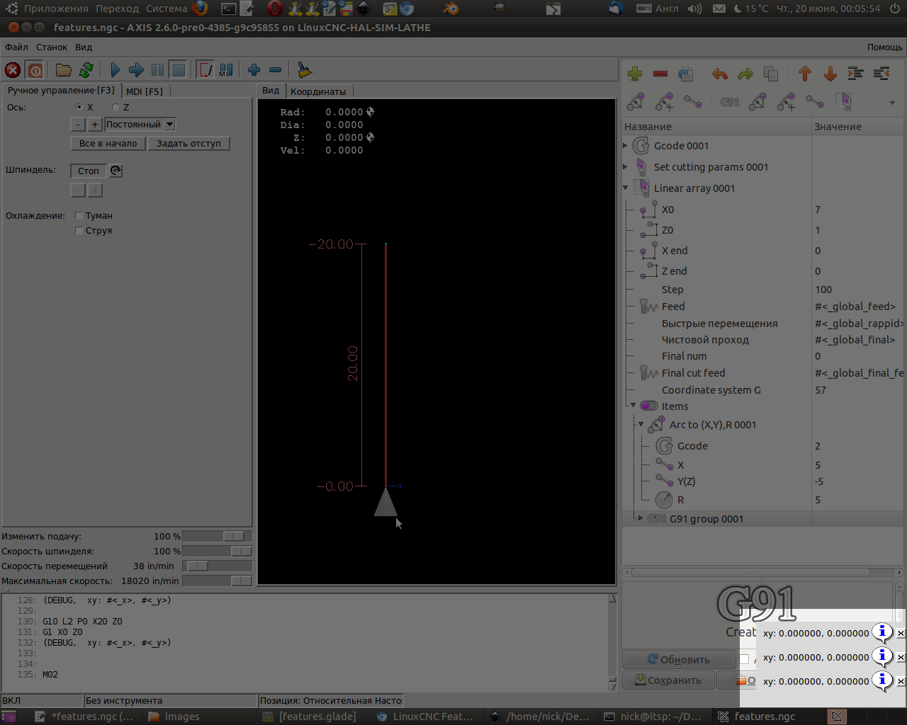

Сделал более менее вменяемый multipass для токарки.
(В двух словах, рисуем через drawing контур и запизиваем его в multipass, нужен будет set cutting parameters от lathe)
Надо только дуги от багов дочистить :freak:.
ЗЫ о, еще добавил feed в lathe и поменял порядок строк в Gcode :)
Забыл сказать у lathe отдельный каталог, загружать features надо с параметром --catalog=catalog-lathe.xml
Снимок-13.png (4469 просмотров) <a class='original' href='./download/file.php?id=15592&mode=view' target=_blank>Загрузить оригинал (196.79 КБ)</a>

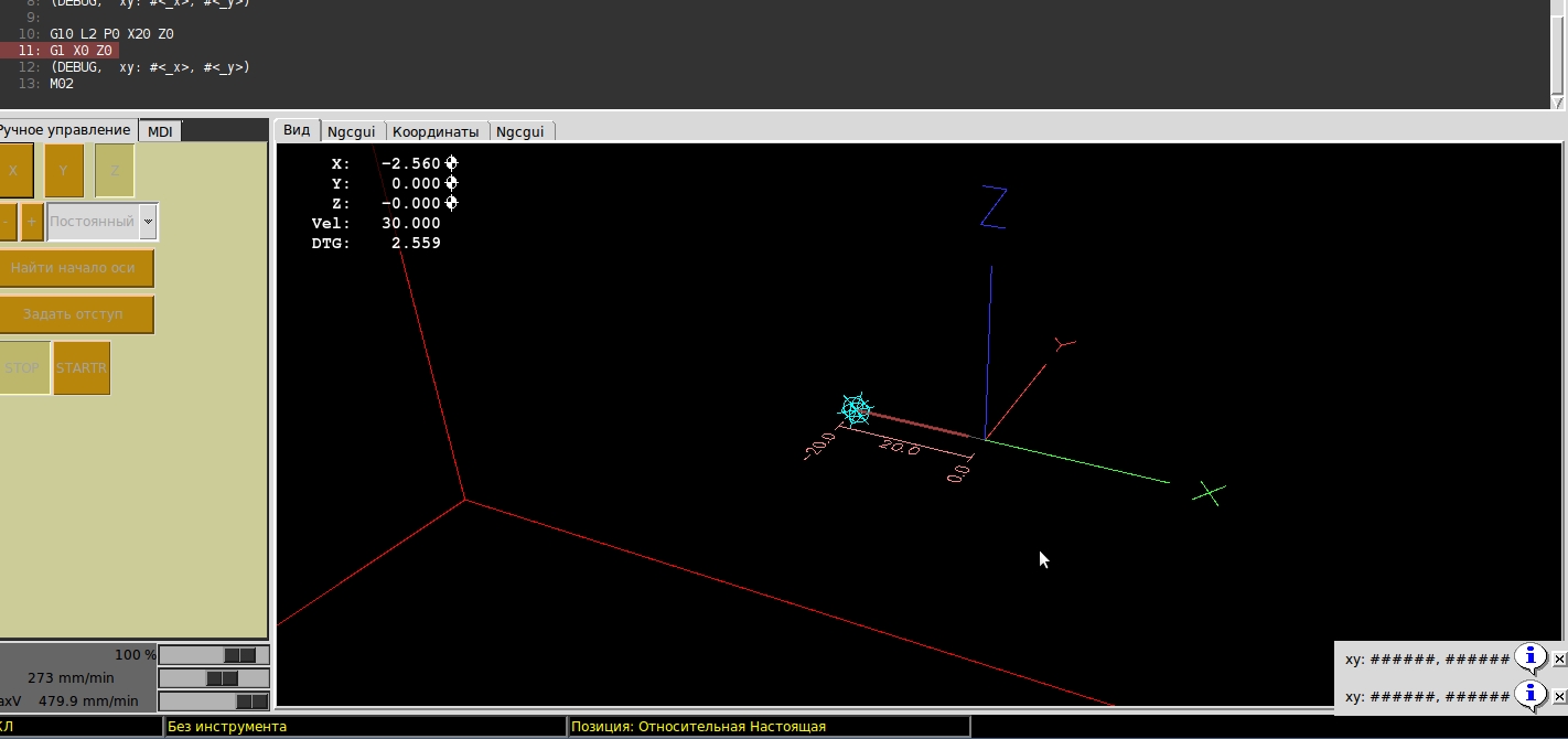

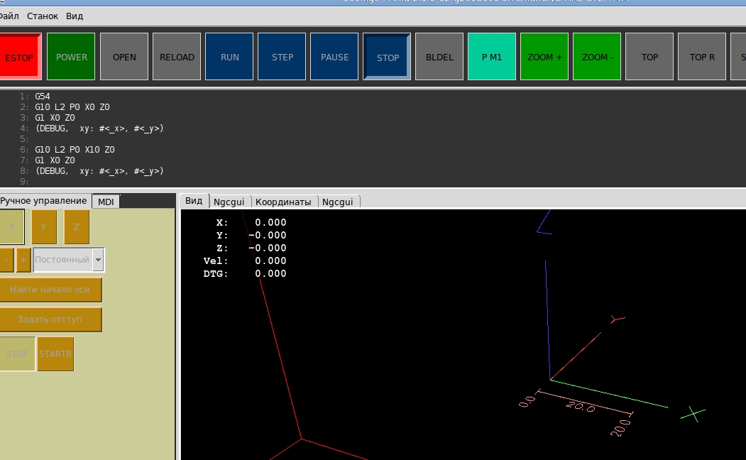

Нашел такой глюк:
В доках пишут : #<_x> - Return absolute machine X coordinate. Same as #5420.
http://www.linuxcnc.org/docs/devel/html ... parameters
А в реальности вот такая программа выдает xy (0,0). Где баг в доках или в linuxcnc? Может кто-нибудь попробовать на версии отличной от 2.6, что выдаст такой Gкод.
G54
G10 L2 P0 X0 Z0
G1 X0 Z0
(DEBUG,  xy: #<_x>, #<_y>)
G10 L2 P0 X10 Z0
G1 X0 Z0
G10 L2 P0 X20 Z0
G1 X0 Z0
M02
Сообщения: 8167
Репутация: 1589
Re: LinuxCNC Features - набор мастеров для LinuxCNC
Сообщение nkp »

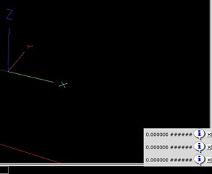

емс 2.5
Выделение.jpg (4457 просмотров) <a class='original' href='./download/file.php?id=15595&mode=view' target=_blank>Загрузить оригинал (155.66 КБ)</a>
нулевая подача
а что он должен был выдать??

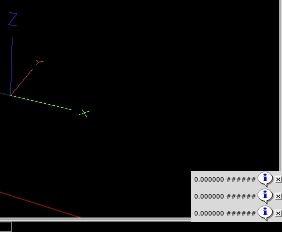

А что в мессагах пишет, если выпонить???
Такое?
linuxcnc parameters bug.png (4456 просмотров) <a class='original' href='./download/file.php?id=15596&mode=view' target=_blank>Загрузить оригинал (171.35 КБ)</a>

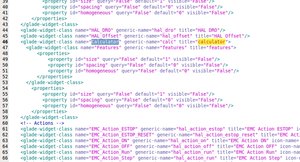

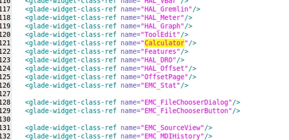

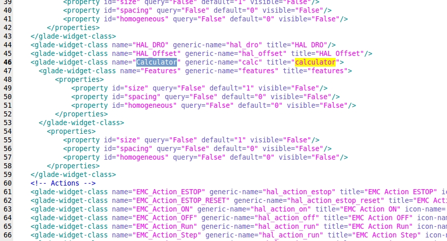

положил три файла в /usr/share/pyshared/gladevcp
создал ссылки на них в /usr/lib/pymodules/python2.6/gladevcp
добавил : ничего не изменилось в glade:
понятно, будем переписывать некоторые функции под локальные переменные. Слава богу, я вынес общие функции в отдельный импортируемый файл :).
nkp писал(а):положил три файла в /usr/share/pyshared/gladevcp
А во втором фрагметне кода тя внес изменения???
Скинь этот файл целиком.
И где ссылки расставил?
Сообщения: 8167
Репутация: 1589
Сообщение nkp »
ага ;)
не туда вставил в xml
поправил - появилось :good:

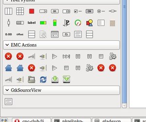

Nick писал(а):с тебя доки
с удовольствием...
токмо бы для начала самому разобраться :freak:

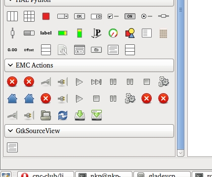

как добавить панель features в емс ??
в редакторе Glade сделать панель состоящую из window и features ??
при попытке разместить features в редакторе Glade последний вылетает:
Warning! Problem while loading ini file!
/features.ini
Error! Fatal! Cannot find features catalog None at /usr/lib/pymodules/python2.6/gladevcp/subroutines:!
хмм... Я в итоге его руками писал - так удобнее. Вообще весь этот glade от лукавого :).
Когда features делал им пользовался только чтобы потом встраиваемость была, ну и чтобы другие люди, которые не любят все рукам писать могли отредактировать... Хотя, еще раз заявляю - руками такой интерфейс проще и удобнее делать!
Хмм... странно, у меня с ним работает...
А в ui у тебя то содержимое, которое я написал?
Ссылки ты в каких каталогах создавал? В двух местах?
