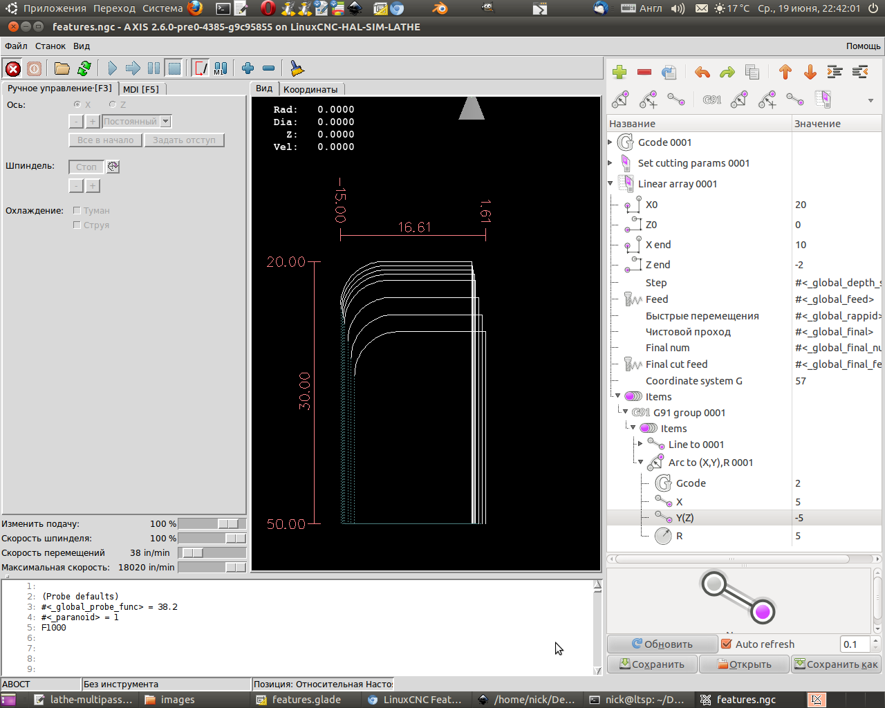

Сделал более менее вменяемый multipass для токарки.
(В двух словах, рисуем через drawing контур и запизиваем его в multipass, нужен будет set cutting parameters от lathe)
Надо только дуги от багов дочистить :freak:.
ЗЫ о, еще добавил feed в lathe и поменял порядок строк в Gcode :)
Забыл сказать у lathe отдельный каталог, загружать features надо с параметром --catalog=catalog-lathe.xml

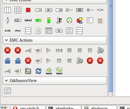

положил три файла в /usr/share/pyshared/gladevcp
создал ссылки на них в /usr/lib/pymodules/python2.6/gladevcp
добавил : ничего не изменилось в glade:

nkp писал(а):положил три файла в /usr/share/pyshared/gladevcp
А во втором фрагметне кода тя внес изменения???
Скинь этот файл целиком.
И где ссылки расставил?
Сообщения: 8167
Репутация: 1589
Re: LinuxCNC Features - набор мастеров для LinuxCNC
Сообщение nkp »
ага ;)
не туда вставил в xml
поправил - появилось :good:

как добавить панель features в емс ??
в редакторе Glade сделать панель состоящую из window и features ??
при попытке разместить features в редакторе Glade последний вылетает:
Warning! Problem while loading ini file!
/features.ini
Error! Fatal! Cannot find features catalog None at /usr/lib/pymodules/python2.6/gladevcp/subroutines:!
хмм... Я в итоге его руками писал - так удобнее. Вообще весь этот glade от лукавого :).
Когда features делал им пользовался только чтобы потом встраиваемость была, ну и чтобы другие люди, которые не любят все рукам писать могли отредактировать... Хотя, еще раз заявляю - руками такой интерфейс проще и удобнее делать!
Вот вроде рабочий файл для gladevcp.

и так не идет...
пишу GLADEVCP= features.glade и GLADEVCP= features.ui
ошибка <commandline>:0: gladevcp exited without becoming ready
Сообщения: 8167
Репутация: 1589
Сообщение nkp »
как мне кажеться тут в виджете дело...
созданный файл тоже не открывается Glade...
Хмм... странно, у меня с ним работает...
А в ui у тебя то содержимое, которое я написал?
Ссылки ты в каких каталогах создавал? В двух местах?
