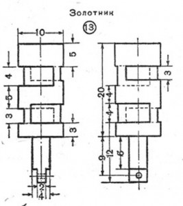

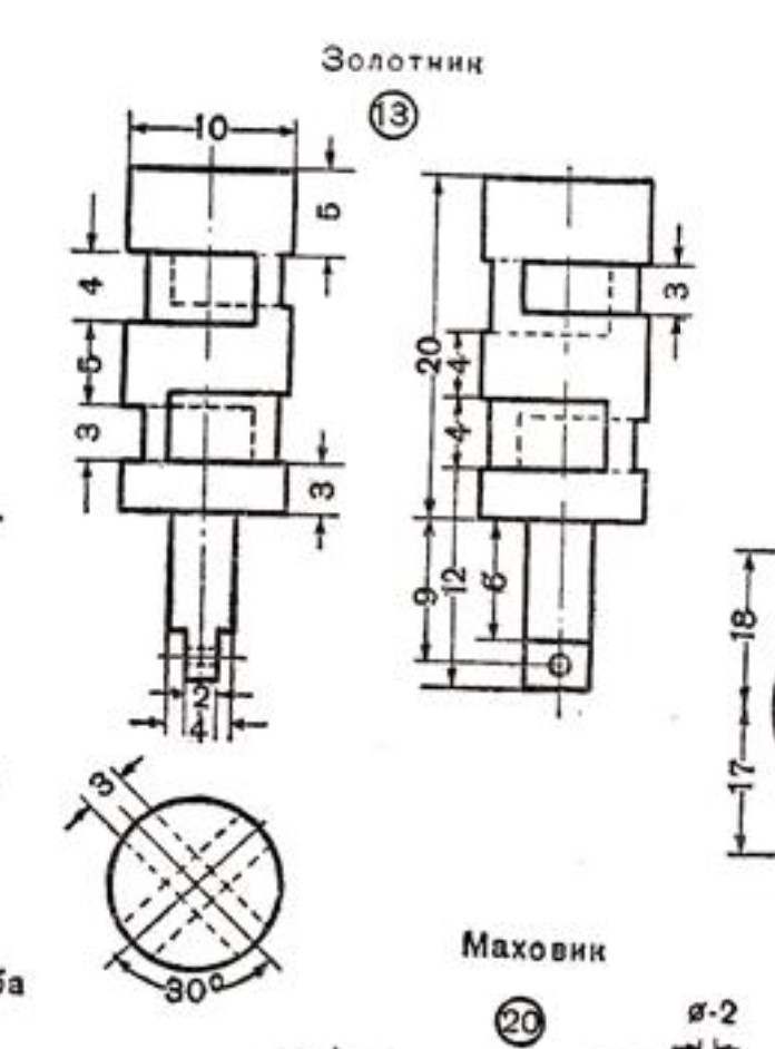

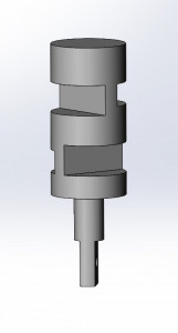

гражданинъ писал(а): 31 авг 2020, 21:01 Чпу тут ни при чём .
Кукурузой 1мм. Даже уменьшив все размеры ровно в 2 раза, всё равно получается этой фрезой выточить.
Признаться, я не знаю, как автор в 51м году планировал это делать, но у него даже болты были изготовлены вручную.
вырезка из книжки. (2254 просмотра) <a class='original' href='./download/file.php?id=185538&mode=view' target=_blank>Загрузить оригинал (48.03 КБ)</a>
вырезка из книжки.

Ну дык скругление примените и укажите R0.5 и всё.Станок за космические деньги это сделает .Авторы 51х годов это городили например для привода машущего крыла ! Вы тоже ?

гражданинъ писал(а): 31 авг 2020, 21:26 Ну дык скругление примените и укажите R0.5 и всё.Станок за космические деньги это сделает .Авторы 51х годов это городили например для привода машущего крыла ! Вы тоже ?
Дмитрий, я правильно Вас понял, что мой проксон "игрушечный" за 60к это может сделать без проблем(я могу это в ручном режиме на нем сделать, а вот программно пока учусь), а нахваленные в этой теме станки за 300к не смогут да еще и 4ю ось прикрутить на них не тривиальная задача? я, видимо, что-то не понимаю, однако, по-моему это не в пользу рекомендованных станков.
Касательно угла и скругления, SolidCAM его сам скруглит в зависимости от диаметра фрезы, а за ним и станок исполнит.
Так же не вижу ничего плохого в повторении чертежей авторов. По логике можно на модель судна поставить электромотор, аккум на 5А и не делать мозги - плавать-то будет. Боюсь что в моделизме как раз ситуация, когда "шашечки, а не ехать".

Если Вы не понимаете как это изготовить на обычном фрезерном универсале, то ЧПУ тут не поможет... Он лишь выполняет программу...
Данную деталь можно сделать на электроэрозионном с несколькими установами и специально изготовленными электродами, но цена изготовления на единичный экземпляр будет стремиться к стоимости выбранного ранее китайского станка...
Возможно напечатать на принтере в данном случае будет дешевле.
В любом случае, если нужен результат, то надо сначала понять как сделать, а потом покупать станки... Но если интересует процесс, то начать с 3х осевого, когда будешь с ним на ты, понимая, что такое 4ая ось и как с ней работать, вопросов с апгрейдом думаю уже не будет...
Не каждая 4ая ось одинаково полезна, вариантов исполнения много и если не ориентироваться на промышленные образцы, то с первого раза и подешевле будет полный шлак на выброс...

Я же говорю сделает станок ! Но не ту модель золотника которая представлена нам ,а с учётом радиусов ,диаметров,углов фрез и режимов обработки .Миллиметровой кукурузой цветнину грызть на пятиосевом в ручном режиме я б не смог . А ЧПУ сможет но не за 300 тыр !Я сам моделист и мне это близко,но .....дальше это офтоп .

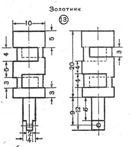

Мужики, легенда о эрозионных станках в 51м году разрушена. Посмотрел оригинальный рисунок и вуаля:
золотник чертёж.jpg (2120 просмотров) <a class='original' href='./download/file.php?id=185579&mode=view' target=_blank>Загрузить оригинал (77.07 КБ)</a>
золотник.jpg (2120 просмотров) <a class='original' href='./download/file.php?id=185580&mode=view' target=_blank>Загрузить оригинал (19.84 КБ)</a>

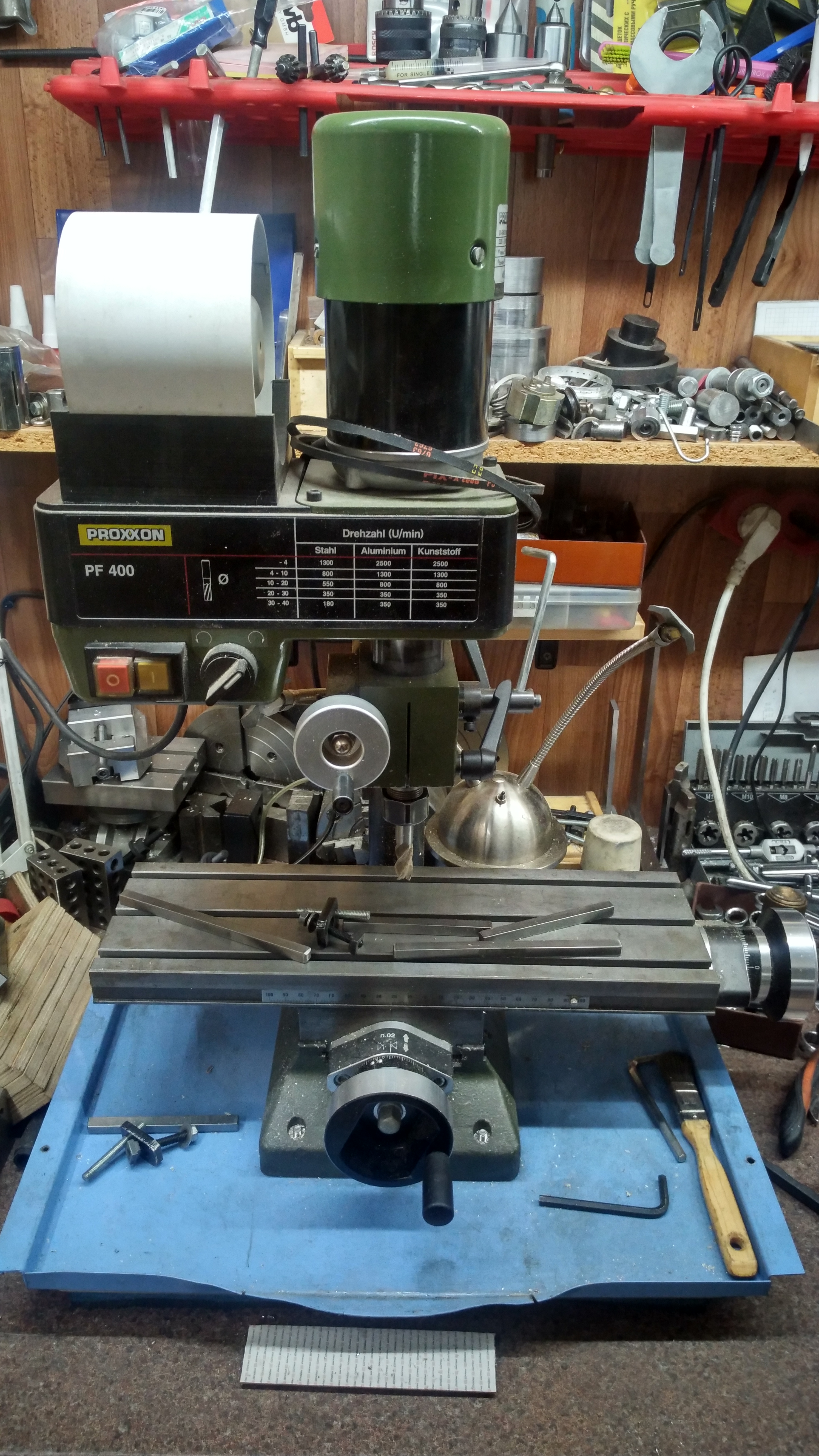

KoT_6JIeByH писал(а): Насколько я помню, PF400 это насадка на токарник.
Да вспомнил, я сначала купил фрезерную голову к токарнику, но быстро понял, что это лажа и взял стол с колонной, а мулька на станке так и осталась PF.
2020-09-01 12.56.26.jpg (2114 просмотров) <a class='original' href='./download/file.php?id=185581&mode=view' target=_blank>Загрузить оригинал (4 МБ)</a>
Фреза сейчас зажата Ф12 и он достаточно бодро ей грызёт даже сталюку...

Kachik писал(а): 01 сен 2020, 12:51 Мужики, легенда о эрозионных станках в 51м году разрушена. Посмотрел оригинальный рисунок и вуаля:
Вот оно чо, Михалыч! (С) А слона-то я и не приметил. в таком виде она легко изготовится на токарнике и немного помочь дремелем. а всё равно на 4х осевом за раз...
Да вспомнил, я сначала купил фрезерную голову к токарнику, но быстро понял, что это лажа и взял стол с колонной, а мулька на станке так и осталась PF.2020-09-01 12.56.26.jpg

KoT_6JIeByH писал(а): В теории, его не так сложно переделать под ЧПУ....
Но как всегда - есть один нюанс, а что с осью Z делать ???
KoT_6JIeByH писал(а): То есть отзыв сугубо положительный? Очень шумный?
Для моделизма его выше крыши. Очень тихий (дрель работает громче) т.к. коробка передач на 2-ух ремнях (на фотке у меня запасные висят на двигателе).
Сделан добротно, всё ровно, перпендикулярно. Огромный ход по Z. ЧПУшить я бы его не стал, максимум по X и Y сделать автоподачу.
Для всякой мелочёвки, когда надо просто паз сделать или чуть подпилить, ручной фрезер всё равно необходим. А на ЧПУ дольше выставлять деталь и писать программу...
На ручном есть обратная связь - туго идёт фреза, давишь послабее или съём берёшь меньше. На ЧПУ, я писал, - это сразу сломанная фреза... На ручном по любому материалу можно работать без СОЖ. ЧПУ гарантированно работать без СОЖ может только по дереву, я даже некоторые пластики кроил с туманом, некогда было режимы подбирать, а материал быстро на фрезу наматывался...
Хотя и дерево наверно с СОЖ лучше бы пилилось :D
Если есть стойкое желание что-нибудь оЧПУшить, то лучше взять маленького китайца. Там если руки приложить наверное получится получше чем из Проксона плюс он подешевле и не так жалко...

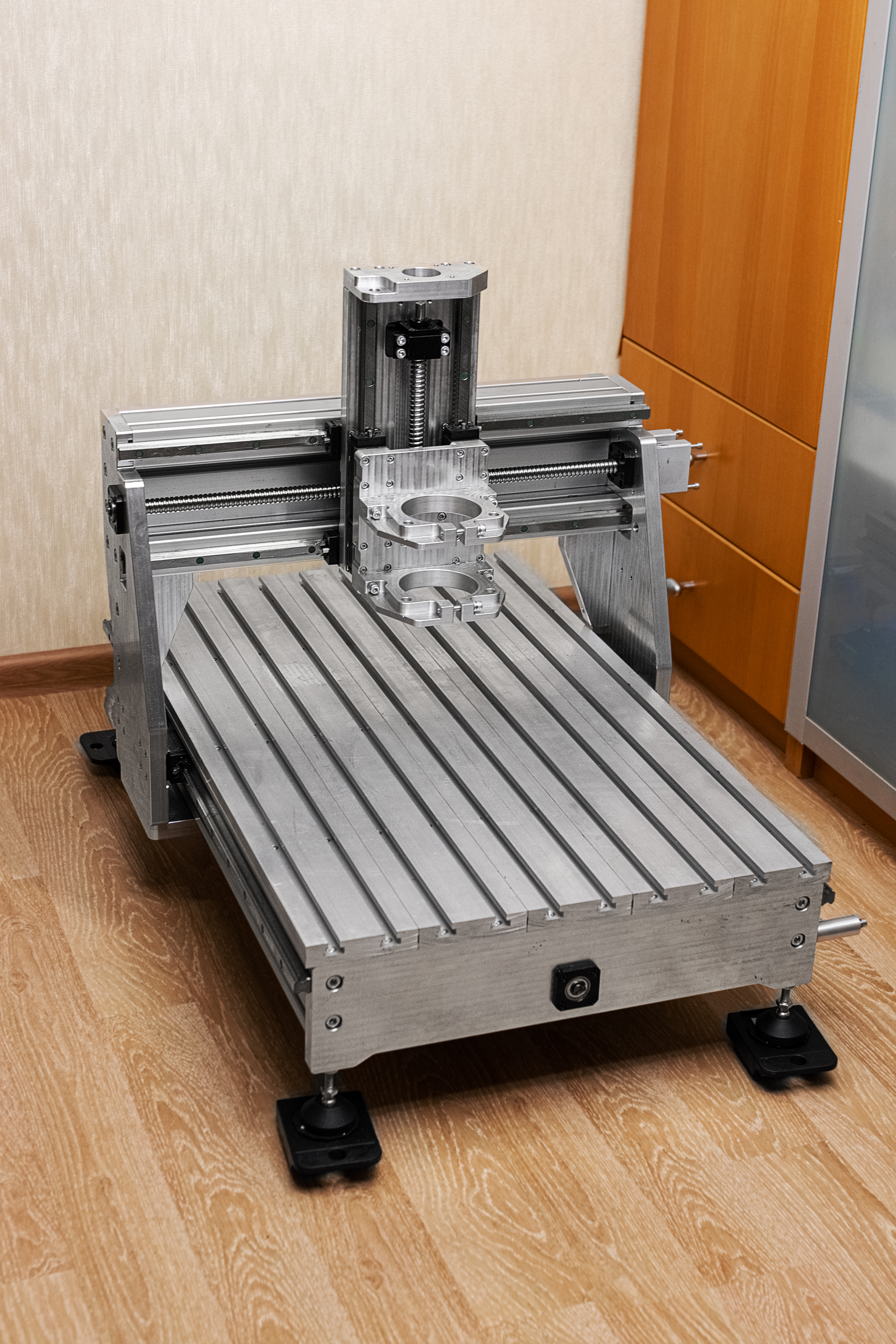

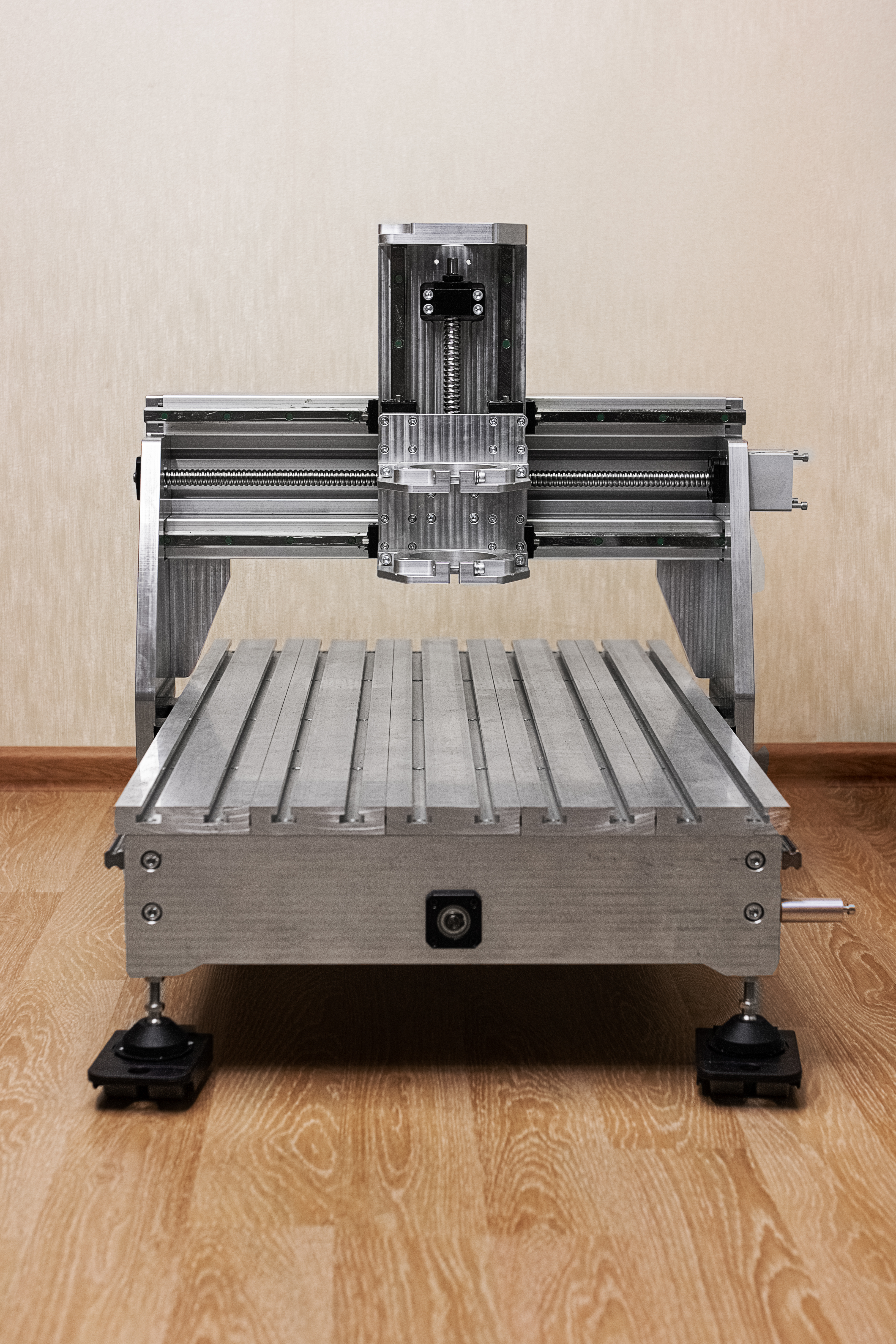

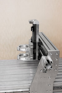

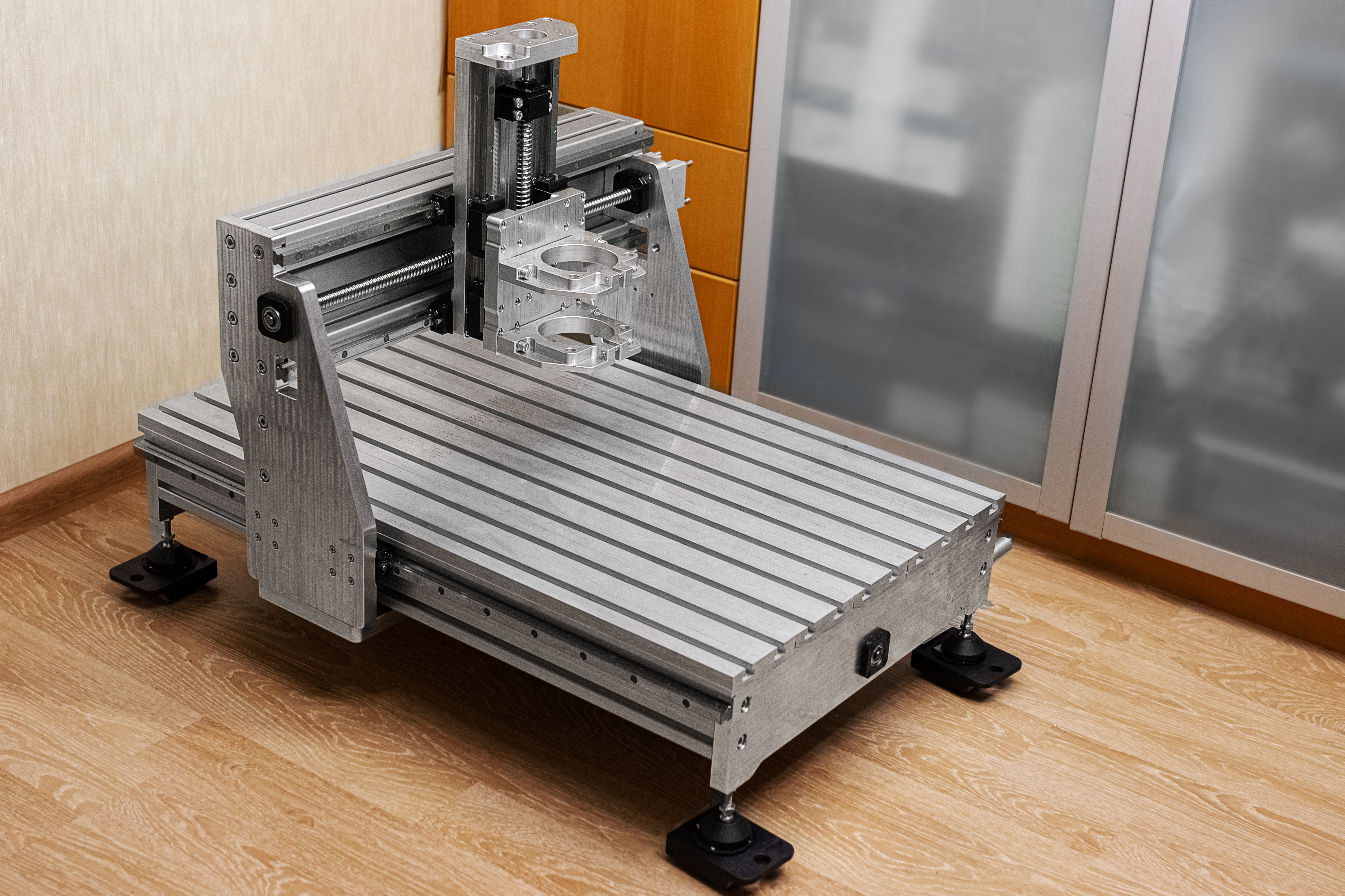

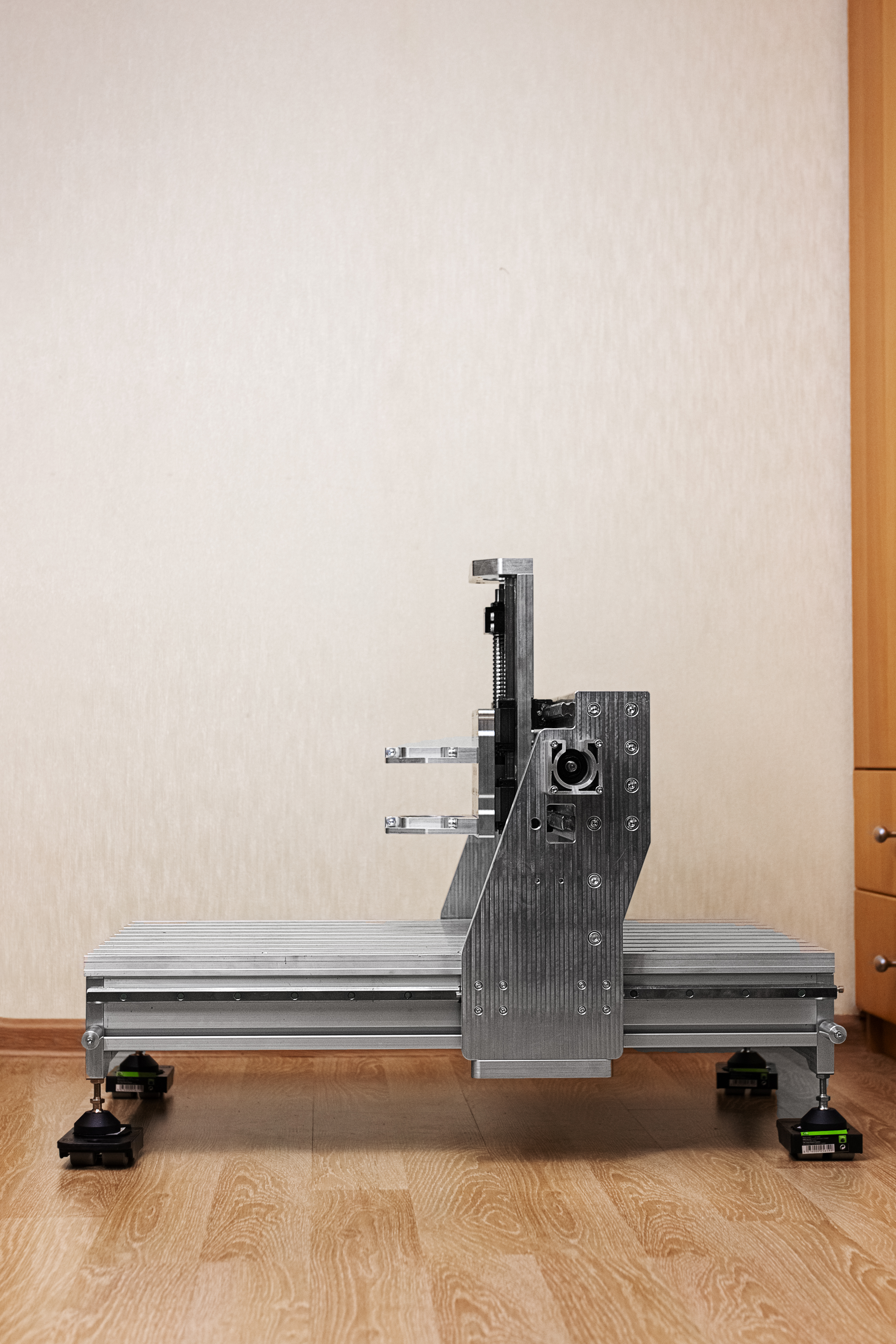

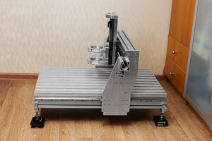

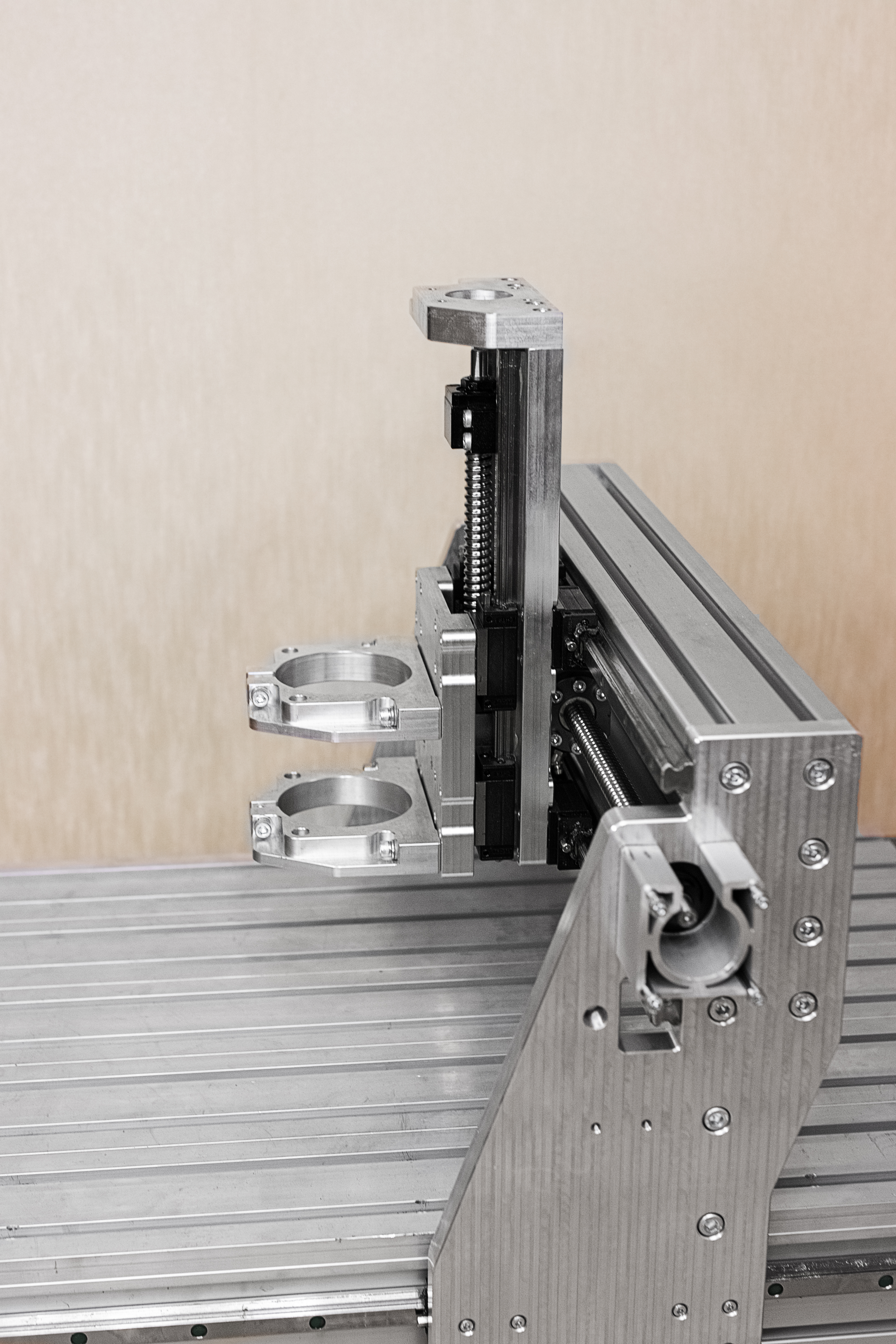

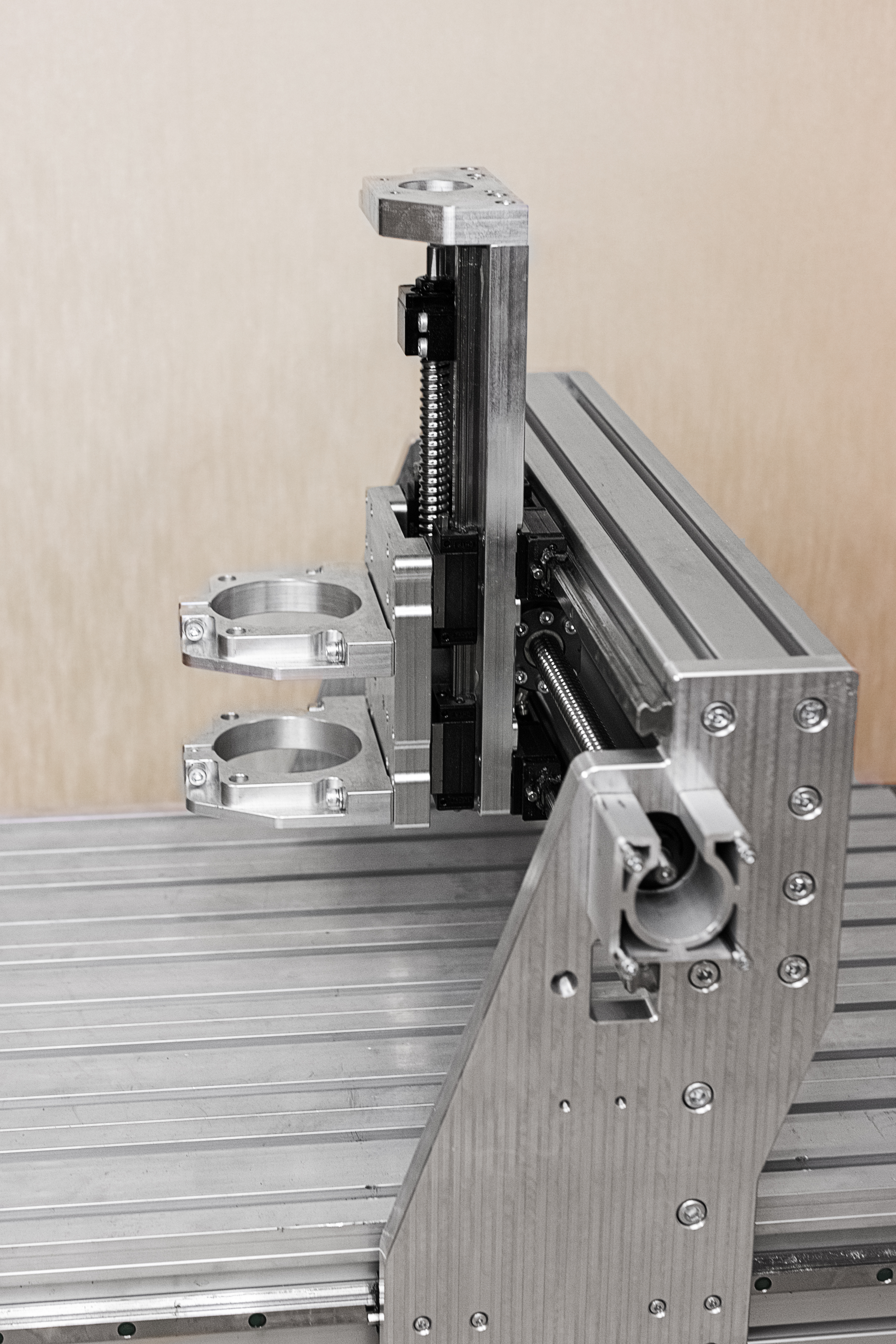

Дамы и господа, фрезеровщики и фрезеровщицы!
Спасибо всем кто тут участвовал в дискуссии - благодаря вам я смог погрузиться в пласт "правильных" станков.
Ранее - осенью, я приобрел у одного форумчанина механику номер 2 (400*600*120) в варианте 3 (профильные направляющие CHTR TRHG (Аналог HIWIN) 15-го размера, ШВП 1605 C7, опоры Китай (радиально-упорные подшипники)).
Механика была отправлена мне ПЭКом и дошла до меня за неделю или около того. Упаковка очень качественная из доски-сороковки (ну или около того), изнутри обита пергамином. Не знаю, где ПЭК возит такие грузы, но посылка пришла с хорошим таким конденсатом внутри - так что забирайте свой груз быстро. По документам станок с упаковкой весил 150кг, отдельно примерно 63кг без шпинделя и прочих деталей.
Кантовать станок можно вдвоём, но загрузка в багажник хечбека далась мне не прям, чтобы легко.
Механика сделана очень ладно - я нигде не заметил люфтов, профили вкручены очень хорошо, толщина стенки рамы 5\8 дюйма(или 17.5мм).
На портал, такое чувство, что можно встать(а я 90кг) и вообще ничего не произойдет - проверять пока не стал, но думаю, это не далеко от правды. Валы легко поворачиваются двумя пальцами. Направляющие и ШВП смазаны консервационной смазкой, я её пока не удалял.
До этого у меня был оЧПУшенный Proxxon MF70 - может кто видел тему - там валы я мог провернуть только плоскогубцами - хотя сам станочек, так сказать, с гулькину шарошку. Собственно, проксона мне не хватало, потому что у него рабочая область всего с два положенных друг на друга спичечных коробка. Покупкой очень доволен.
Ещё на проксоне стоял мач и TB6560 через лпт - очень уж специфичная конструкция, имхо. По работе претензий к нему не было, но приходилось бегать с флешкой от компа к компу станка. Илья посоветовал Pumotix - пока мне не на чем контроллер этот проверить, однако, согласно документации - очень многообещающе.
Так же хотел бы отдельно поблагодарить Samodelkin 88 за всю помощь, что он оказал мне в подборе деталей и вообще с объяснениями моих дилетантских вопросов - как и все "загоревшиеся" энтузиасты, мне частенько не хватало терпения читать форумы и статьи.
Однозначно бы рекомендовал его как продавца.
Чуть ниже я вложил фотографии механики - станок будет стоять у меня на балконе, однако посылки из китая задерживаются, по этому не знаю, когда смогу собрать.
