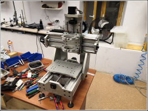

А вот это у вас что за шасси?
cnc.jpg (2058 просмотров) <a class='original' href='./download/file.php?id=185527&mode=view' target=_blank>Загрузить оригинал (1.07 МБ)</a>

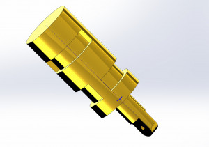

Чем прикажете сию деталь варганить?
Золотник. (1988 просмотров) <a class='original' href='./download/file.php?id=185529&mode=view' target=_blank>Загрузить оригинал (222.14 КБ)</a>
Золотник.

Ок, 4ю ось от стороннего производителя (или вашего) на ваш станок в будущем можно будет поставить или тоже будет проблематично? я понимаю, разные есть головки, но так, из опыта?
frezeryga писал(а): ↑31 авг 2020, 18:34 и вообще сомнительное устройство. не проектируйте деталей для которых нужно 5 осей и будет счастье.
Ну вот деталь как тот золотник - чем его делать? т-образными фрезами? на мой взгляд идиально для 4й оси.

KoT_6JIeByH писал(а): ↑ чем его делать?
я ламер, но думаю что токарно-фрезерный... тогда привод патрона будет стоить "мама не горюй" - с энкодером и безлюфтовым редуктором..

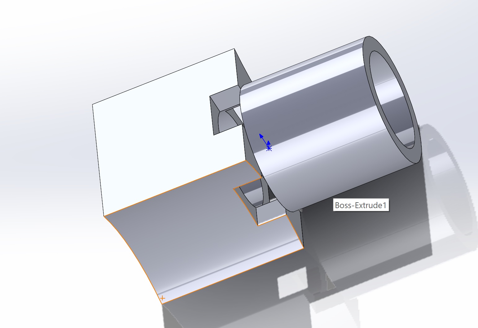

гражданинъ писал(а): ↑31 авг 2020, 19:29 В солиде применить инструмент "скругление" и на 4х осевом ! Я бы с интересом посмотрел на уже готовые ответные окна для этого золотника .
Это можно. Двигатель ЦММЛ-К-5.
Как раз отличный пример детали, которую бы на 5ти осевом станке изготовить было бы одно удовольствие со сменой инструмента 1 раз.
цилиндр_золотника.jpg (1940 просмотров) <a class='original' href='./download/file.php?id=185533&mode=view' target=_blank>Загрузить оригинал (129.36 КБ)</a>

Хотелось бы в "металле" или обоснование необходимости таких граней.Если остро надо ,выточить гильзу ,прорезать окна торцевой фрезой и напрессовать на цилиндр .

Сама деталь изначально 26мм примерно, но всё пришлось уменьшить в два раза, потому что рабочая зона у ЧПУ MF70 128X*40Y*62Z.
и в эти 62мм отлично входит 4я ось, оставляя около 3см на маневры.

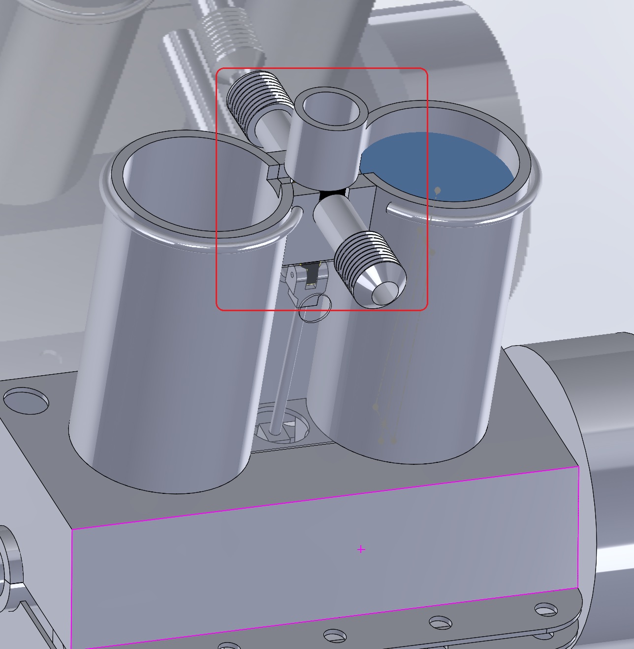

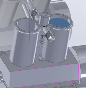

Насчет запресовать - хорошая идея, но я так понимаю, эту деталь можно легко сделать на 2.5 осевом станке, боковые отверстия в ручном режиме кукурузой 0.25 или 0.5
Место установки детали обведено красным. поршень &quot;выдувает&quot; пар в центр движка, оттуда через пропилы золотника выходит в атмосферу с одной или с другой стороны. (1912 просмотров) <a class='original' href='./download/file.php?id=185535&mode=view' target=_blank>Загрузить оригинал (203.08 КБ)</a>
Место установки детали обведено красным. поршень "выдувает" пар в центр движка, оттуда через пропилы золотника выходит в атмосферу с одной или с другой стороны.

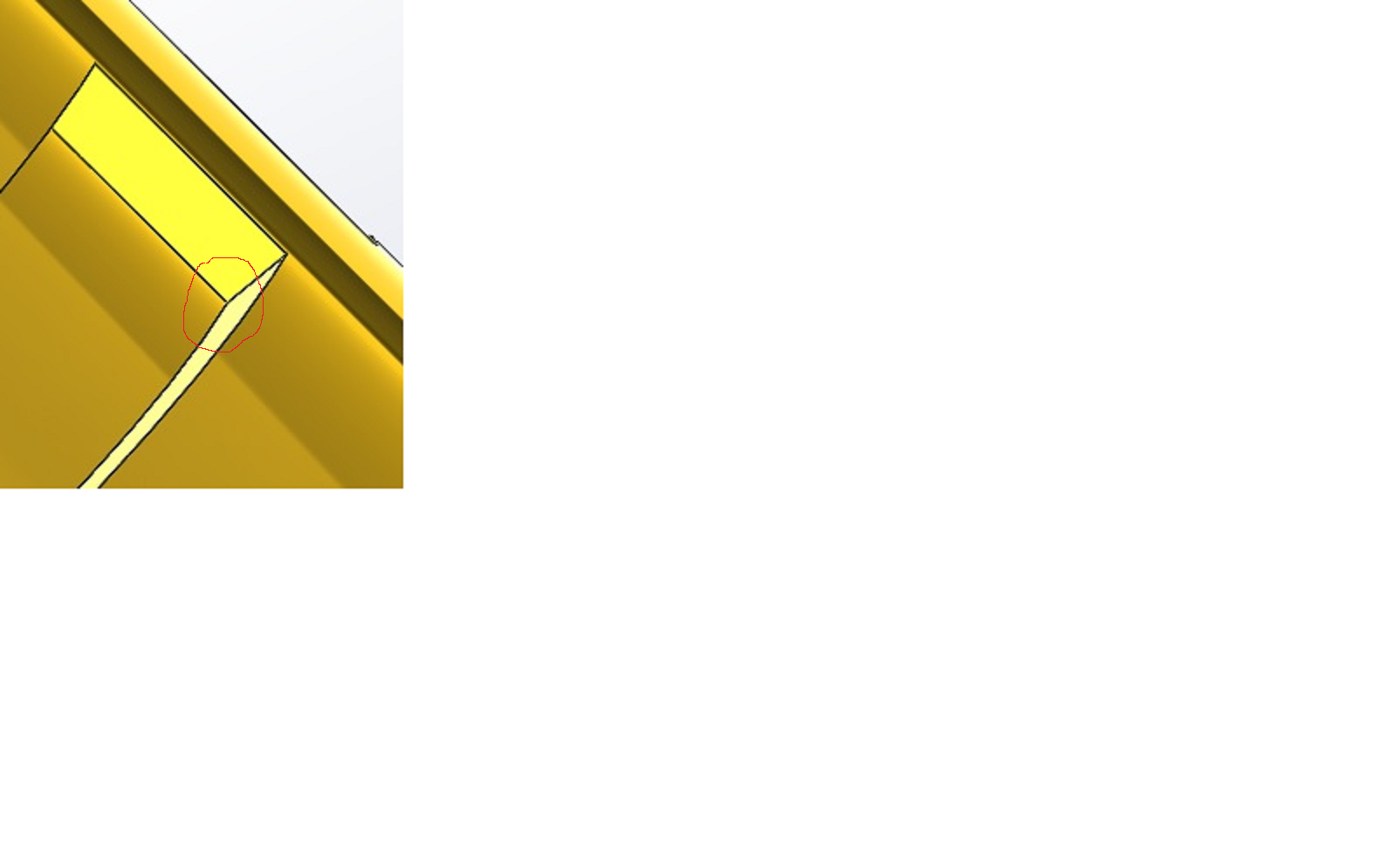

В этот угол чем полезем? (1900 просмотров) <a class='original' href='./download/file.php?id=185536&mode=view' target=_blank>Загрузить оригинал (270.34 КБ)</a>
