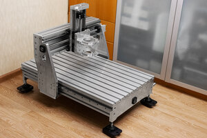

Дамы и господа, фрезеровщики и фрезеровщицы!
Спасибо всем кто тут участвовал в дискуссии - благодаря вам я смог погрузиться в пласт "правильных" станков.
Ранее - осенью, я приобрел у одного форумчанина механику номер 2 (400*600*120) в варианте 3 (профильные направляющие CHTR TRHG (Аналог HIWIN) 15-го размера, ШВП 1605 C7, опоры Китай (радиально-упорные подшипники)).
Механика была отправлена мне ПЭКом и дошла до меня за неделю или около того. Упаковка очень качественная из доски-сороковки (ну или около того), изнутри обита пергамином. Не знаю, где ПЭК возит такие грузы, но посылка пришла с хорошим таким конденсатом внутри - так что забирайте свой груз быстро. По документам станок с упаковкой весил 150кг, отдельно примерно 63кг без шпинделя и прочих деталей.
Кантовать станок можно вдвоём, но загрузка в багажник хечбека далась мне не прям, чтобы легко.
Механика сделана очень ладно - я нигде не заметил люфтов, профили вкручены очень хорошо, толщина стенки рамы 5\8 дюйма(или 17.5мм).
На портал, такое чувство, что можно встать(а я 90кг) и вообще ничего не произойдет - проверять пока не стал, но думаю, это не далеко от правды. Валы легко поворачиваются двумя пальцами. Направляющие и ШВП смазаны консервационной смазкой, я её пока не удалял.
До этого у меня был оЧПУшенный Proxxon MF70 - может кто видел тему - там валы я мог провернуть только плоскогубцами - хотя сам станочек, так сказать, с гулькину шарошку. Собственно, проксона мне не хватало, потому что у него рабочая область всего с два положенных друг на друга спичечных коробка. Покупкой очень доволен.
Ещё на проксоне стоял мач и TB6560 через лпт - очень уж специфичная конструкция, имхо. По работе претензий к нему не было, но приходилось бегать с флешкой от компа к компу станка. Илья посоветовал Pumotix - пока мне не на чем контроллер этот проверить, однако, согласно документации - очень многообещающе.
Так же хотел бы отдельно поблагодарить Samodelkin 88 за всю помощь, что он оказал мне в подборе деталей и вообще с объяснениями моих дилетантских вопросов - как и все "загоревшиеся" энтузиасты, мне частенько не хватало терпения читать форумы и статьи.
Однозначно бы рекомендовал его как продавца.
Чуть ниже я вложил фотографии механики - станок будет стоять у меня на балконе, однако посылки из китая задерживаются, по этому не знаю, когда смогу собрать.
