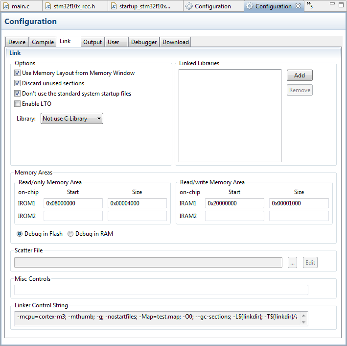

Right click project -> Configuration -> Link tab -> uncheck "Enable LTO". Done
I hope this will help others

romanru1 писал(а):Right click project -> Configuration -> Link tab -> uncheck "Enable LTO". Done
Вот пишуш помогло !
romanru1, Спасибо, уже отключил и дописывал к предыдущему сообщению следующее:
Пол ночи спустя: Если в настройках убрать галочку Enable LTO, то проект компилируется... Что это такое? Что я испортил, когда отключил эту галочку? Он нормально теперь компилируется? Проблема повторится?

Нашел, вот это что такое, оказывается: http://www.coocox.org/forum/topic.php?id=3004
LTO (Link Time Optimization) is a very important technology for compiler to generate better code. It basically enables compiler to have a global view of all modules, so as to make smarter optimization decision. As linker feeds back all objects back to compiler to help build the global view, this technique get its name as link time optimization.

Был какой-то баг в gcc на эту тему. LTO для m3 и m4 не надо включать - оно ещё очень сырое.

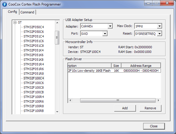

michael-yurov писал(а):Чип вот такой:
Основные характеристики микроконтроллера STM32F100C4T6B:
На самом деле в этом чипе 128кб флеш и 8кб озу. Можно смело выставить чип CB.
А вообще нужно посмотреть какой размер стека и хипа установлен по умолчанию и поставить разумные значения. Хип по идее вообще не нужен, если не используются запросы на выделение памяти.
Сообщения: 11731
Re: STM32 Помогите изучить 32-bit Cortex STMicroelectronics
Impartial писал(а):На самом деле в этом чипе 128кб флеш и 8кб озу. Можно смело выставить чип CB.
Т.е. производитель не говорит правду?

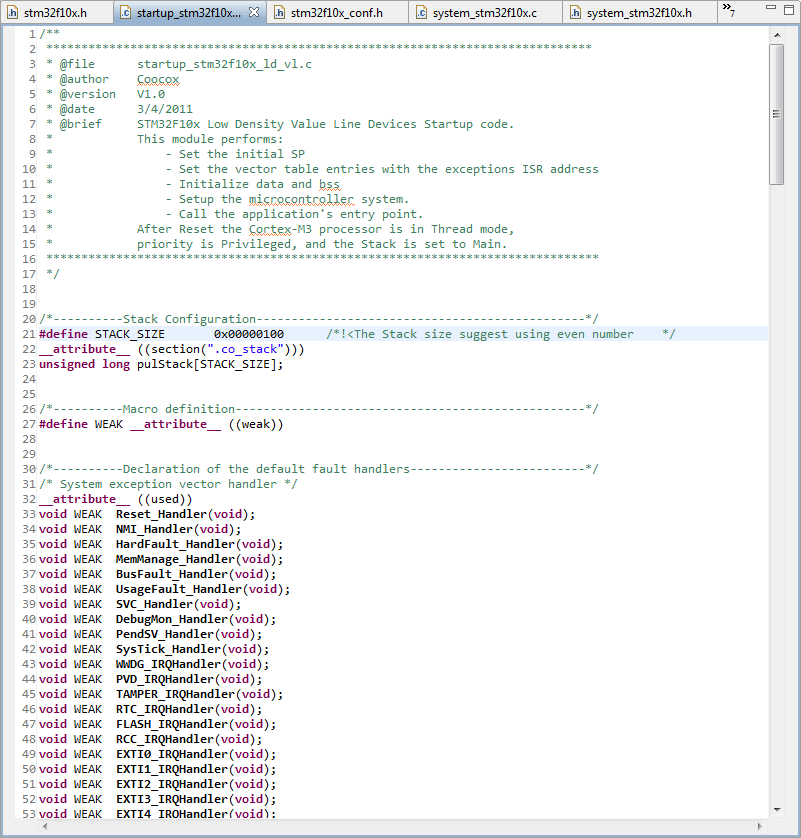

michael-yurov писал(а):Я еще не понимаю, что это за слова такие...
Речь вот про это?
Нет это не то. Я не знаком с этой средой поэтому ничего путнего не скажу.
STACK я думаю понятно что такое. Это область памяти выделенная под стек. Должно быть где то, что то такое "STACK size = 0x100"
HEAP (куча) область памяти выделяемая для запросов на выделение памяти. Например функцией malloc(100). Выделяет область размером 100 байт в куче и возвращает указатель (адрес) этого блока.
Должна быть где то запись типа "HEAP size = 0x800".
Вот эти значения и нужно скорректировать.

Про STACK нашел в файле "startup_stm32f10x_ld_vl.c":
Untitled-1.png (6474 просмотра) <a class='original' href='./download/file.php?id=15697&mode=view' target=_blank>Загрузить оригинал (24.29 КБ)</a>
А про HEAP - не нашел.
