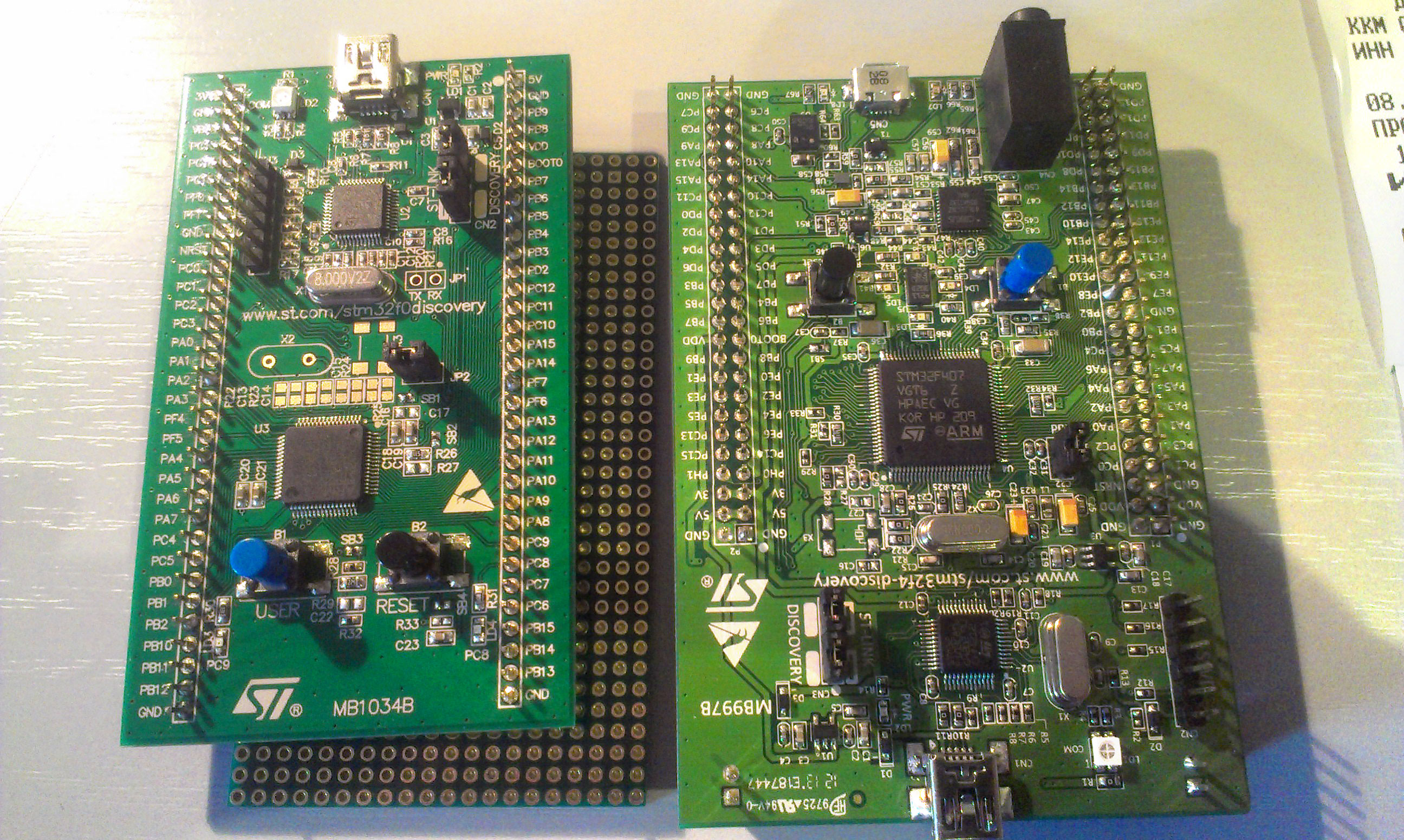

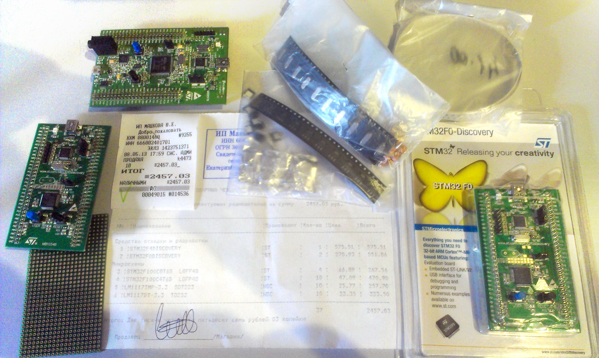

Съездил в Екатеринбург, купил отладочные платы и полтора десятка микроконтроллеров про запас (помню, как Atmel подорожали на глазах более чем в 5 раз).
2 набора STM32F0DISCOVERY на микроконтроллере STM32F051R8 (Cortex-M0 48 МГц) - 2 x 276 руб
1 набор STM32F4DISCOVERY на микроконтроллере STM32F407VGT6 (Cortex-M4F 168 МГц) - 575 руб.
и еще дешевых STM32F100C8T6B и STM32F100C4T6B (оба - Cortex-M3 24 МГц) 4 x 67 руб. + 10 x 47 руб.
Ну и всякой обвязки (кварцы, конденсаторы, стабилизаторы).
IMAG0585.jpg (9667 просмотров) <a class='original' href='./download/file.php?id=14484&sid=793baa3a9238ce71ac3043a128802adf&mode=view' target=_blank>Загрузить оригинал (534.47 КБ)</a>
IMAG0588.jpg (9667 просмотров) <a class='original' href='./download/file.php?id=14485&sid=793baa3a9238ce71ac3043a128802adf&mode=view' target=_blank>Загрузить оригинал (1.09 МБ)</a>
Отладочные платы хороши тем, что в них уже встроен самый распространенный программатор ST-LINK/V2, который поддерживается практически всеми средами программирования.

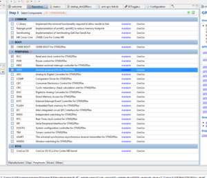

Пытался использовать CoCox IDE.
Там намного проще скачивать и подключать библиотеки. Пытался выполнить пошаговую инструкцию http://habrahabr.ru/post/128734/
но столкнулся с проблемой, что не могу задать тактирование порта RCC_APB2PeriphClockCmd, т.к. функция не принимает неизвестную ей константу RCC_APB2Periph_GPIOC, т.к. в списке констант нет ничего похожего.
я заменил ее на RCC_AHBPeriphClockCmd(RCC_AHBPeriph_GPIOC, ENABLE); В чем отличие этих функций я пока не понимаю.
и еще заменил GPIO_InitStructure.GPIO_Mode = GPIO_Mode_Out_PP; на GPIO_InitStructure.GPIO_Mode = GPIO_Mode_OUT;
Очень надеялся, что заработает, но, почему-то после компиляции и прошивки ничего не происходит (старая программа, как работала, так и работает).
кнопка очистки flash приводит, как и предполагается - к очистке микроконтроллера.
Вроде бы программа удачно загружается в микроконтроллер, но, почему-то, микроконтроллер на это никак не реагирует...
А вот когда запускаю режим отладки - плата правильно мигает теми светодиодами, что я запрограммировал.
Т.е. откровенно выполняется моя программа и выполняется правильно, и отладчик работает...
Может я какой-то флаг где-то в настройках не написал, или адреса памяти неправильные, или программа после сброса начинается не с той ячейки памяти...
Буду разбираться.
Если прошить сгенерированную кокосом программу через утилиту STM32 ST-LINK Utility, то программа запускается и работает!
Светодиодики мигают!
В общем - удалось написать в CoCox простейшую программку и заставить плату перемигиваться светодиодами :controller: , только прошивать пришлось через одно место. :shock: пока разбираюсь...

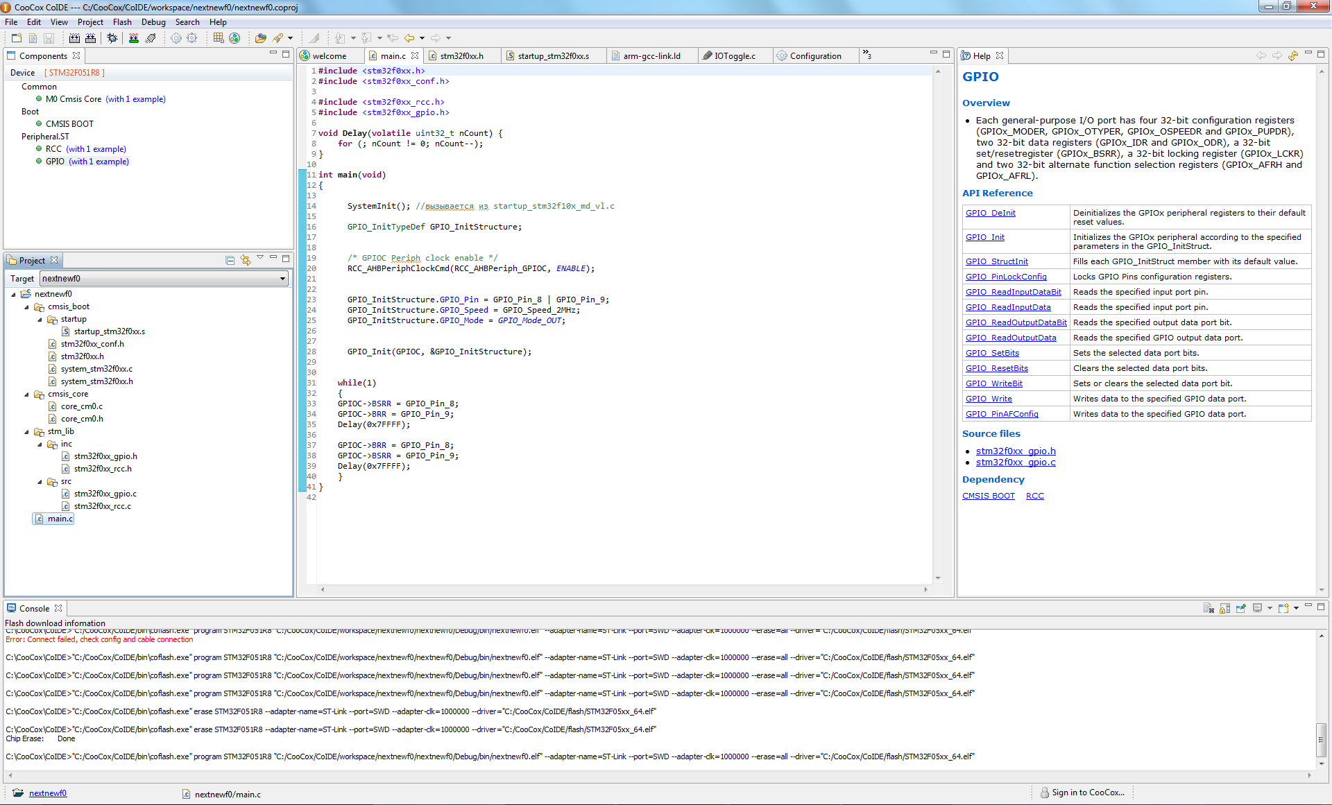

Сейчас мучаю STMF0Discovery, там стоит STM32F051R8T6
Библиотеки скачал.
Сейчас пытаюсь добить CoCox (он сам библиотеки скачивает и в проект включает, остается только #include <xxxxxx.h> прописать).
Untitled-2.png (9607 просмотров) <a class='original' href='./download/file.php?id=14520&sid=793baa3a9238ce71ac3043a128802adf&mode=view' target=_blank>Загрузить оригинал (30.72 КБ)</a>
Untitled-1.png (9607 просмотров) <a class='original' href='./download/file.php?id=14519&sid=793baa3a9238ce71ac3043a128802adf&mode=view' target=_blank>Загрузить оригинал (193.56 КБ)</a>
В данный момент уперся в проблему, что прямо из кокоса микроконтроллер почему-то не прошивается.
Т.е. прошивка, вроде бы, происходит, но состояние памяти не меняется (проверял утилитой от STM).
А если запустить прошиватель от кокоса вручную (не командной строкой, а открыть его оконный интерфейс) - там уже есть сохраненные настройки переданные ранее из кокоса и он (прошивальщик) сразу без проблем записывает мою программу и она работает.
Так же удачно записывается программа из файла, сгенерированного кокосом с помощью утилиты STM32 ST-LINK Utility.
Ничего не понимаю... и с адресами памяти все верно, и настройки правильные... но почему то не записывает ничего.
Я сутки убил, предполагая, что я программу не могу правильно написать - и так и сяк ее мучил, а оказалось, что программа рабочая, но она не прошивается в микроконтроллер.
Re: STM32 Помогите изучить 32-bit Cortex STMicroelectronics
Судя по всему прошиватель вообще не запускается.
Пытался его заставить работать из командной строки, но безуспешно.
Он общается в консольном режиме, пишет, информацию о необходимых данных в командной строке, но заставить его прошить через консоль/командную строку мне так и не удалось.

Пишет вот так:
Untitled-1.jpg (9590 просмотров) <a class='original' href='./download/file.php?id=14526&sid=793baa3a9238ce71ac3043a128802adf&mode=view' target=_blank>Загрузить оригинал (34.23 КБ)</a>
Вроде бы это нормальное поведение, т.е. он так и должен писать, когда прошивает (когда стираешь пишет аналогичную строчку и стирание происходит).
У него постоянно путаница со слэш и бэкслэш, но, все остальное как-то запускается и работает.
Повожусь еще с пробами разных путей сохранения, попробую помучить прошиватель через командную строку / консольный режим.
В предыдущих версиях тоже было много проблем (то прошивка не работает, то файл заменить надо, то номер порта, то отладчик не работает, то без дополнительного ключа в командной строке не прошивает), т.к. этот кокос - это сборная солянка из модулей от разных разработчиков и обновление модулей происходит вразнобой.
Тяжело было обнаружить проблему. До этого я думал, что неправильно пишу саму программу, т.е. в первую очередь предполагал, что сам ошибся, а оказалось, что вина не моя.
Хочу все же начать с кокоса, т.к. у него оказался самый простой процесс начальной настройки, а потом, когда разберусь, возможно, перейду на IAR.
