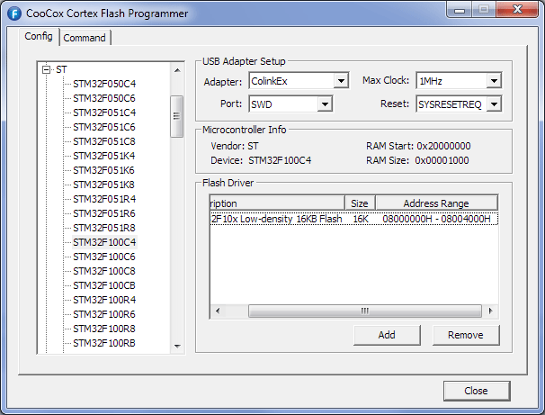

michael-yurov писал(а):Чип вот такой:
Основные характеристики микроконтроллера STM32F100C4T6B:
На самом деле в этом чипе 128кб флеш и 8кб озу. Можно смело выставить чип CB.
А вообще нужно посмотреть какой размер стека и хипа установлен по умолчанию и поставить разумные значения. Хип по идее вообще не нужен, если не используются запросы на выделение памяти.
Re: STM32 Помогите изучить 32-bit Cortex STMicroelectronics
Impartial писал(а):На самом деле в этом чипе 128кб флеш и 8кб озу. Можно смело выставить чип CB.
Т.е. производитель не говорит правду?
Impartial писал(а):А вообще нужно посмотреть какой размер стека и хипа установлен по умолчанию и поставить разумные значения. Хип по идее вообще не нужен, если не используются запросы на выделение памяти.

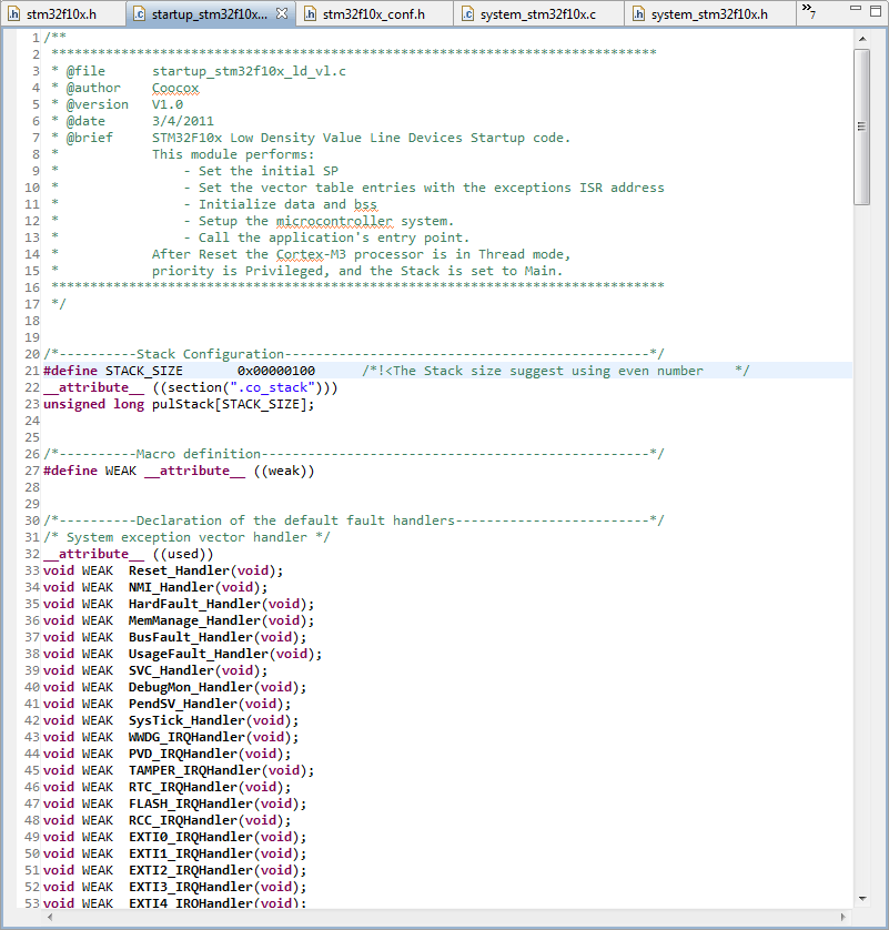

Я еще не понимаю, что это за слова такие...
Речь вот про это?
Untitled-1.png (6839 просмотров) <a class='original' href='./download/file.php?id=15691&mode=view' target=_blank>Загрузить оригинал (15.94 КБ)</a>

michael-yurov писал(а):Я еще не понимаю, что это за слова такие...
Речь вот про это?
Нет это не то. Я не знаком с этой средой поэтому ничего путнего не скажу.
STACK я думаю понятно что такое. Это область памяти выделенная под стек. Должно быть где то, что то такое "STACK size = 0x100"
HEAP (куча) область памяти выделяемая для запросов на выделение памяти. Например функцией malloc(100). Выделяет область размером 100 байт в куче и возвращает указатель (адрес) этого блока.
Должна быть где то запись типа "HEAP size = 0x800".
Вот эти значения и нужно скорректировать.
Про STACK нашел в файле "startup_stm32f10x_ld_vl.c":
Untitled-1.png (6828 просмотров) <a class='original' href='./download/file.php?id=15697&mode=view' target=_blank>Загрузить оригинал (24.29 КБ)</a>
А про HEAP - не нашел.
