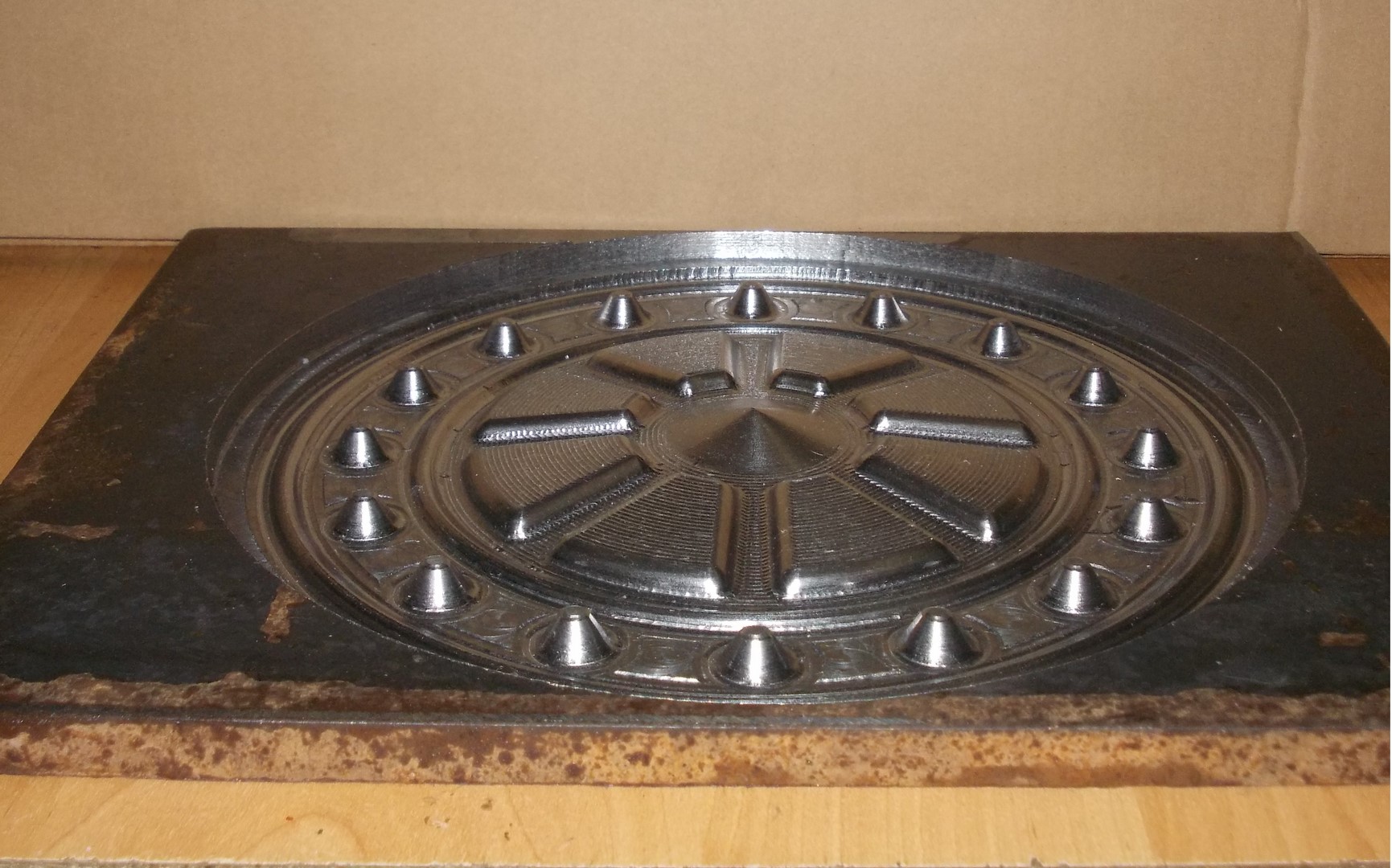

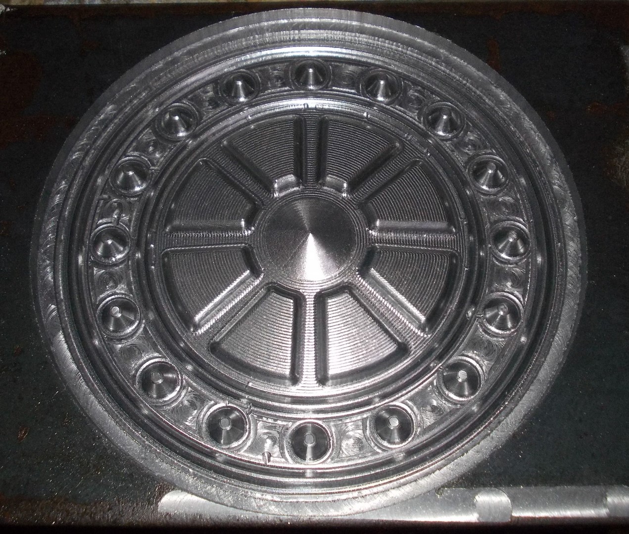

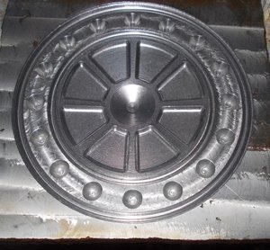

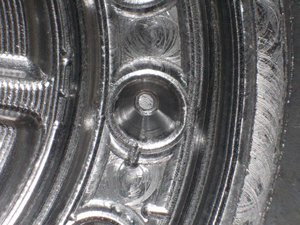

Еще заказик для штампа. Каждая сторона резалась больше суток практически непрерывно, станок останавливался только на смену инструмента.
Это самая большая формочка диаметром 250мм, что в притык рабочего поле станка ;)

Что за штуки на нем штамповать будут?
Re: установка ЧПУ на 6Т80Ш
Predator писал(а):Что за штуки на нем штамповать будут?
элементы для кузнецов не что вроде мини щита. Нам приносят образец и заказывают изделие + привозят металл. Мы делаем формы, вырезаем на плазме заготовки, их штампуем и отдаем готовые элементы ;)

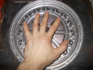

ukr-sasha писал(а):Я думал колпаки для колес автомобиля.
не, до этого мы еще не доросли, надо станок поболя покупать :)
вот для масштаба рука. По Х можно около 600мм, а вот по Y это впритык, пришлось даже линейку снять чтоб размер по У увеличить

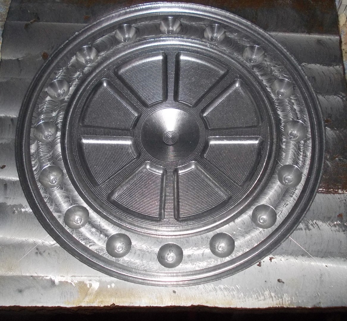

Кто догадается в феномене овальности :roll:
DSCN2870 (Копировать).JPG (7282 просмотра) <a class='original' href='./download/file.php?id=43502&mode=view' target=_blank>Загрузить оригинал (501.98 КБ)</a>

Из за снятой линейки?
nERV писал(а):Из за снятой линейки?
из-за СОЖ. Станок работал больше суток, СОЖ попала на ремень что крутит ось Y. Ремень стал мягкий и малость растянулся = результат.
СОЖ и стружка порой умеют залазить туды куды вроде не могут попасть :)

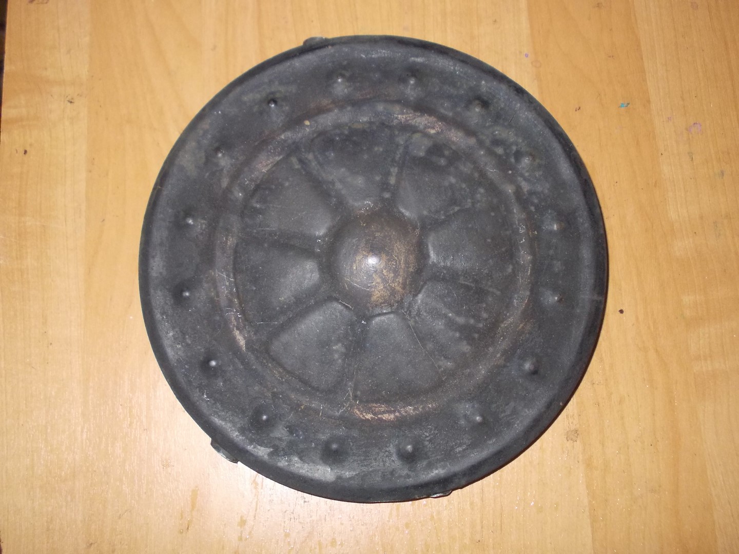

Если речь то что в посте №124 Re: установка ЧПУ на 6Т80Ш #124 так это образец что заказчик притянул ;) А мы ток сегодня давили в свои формы

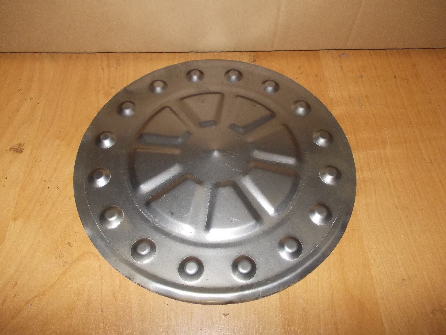

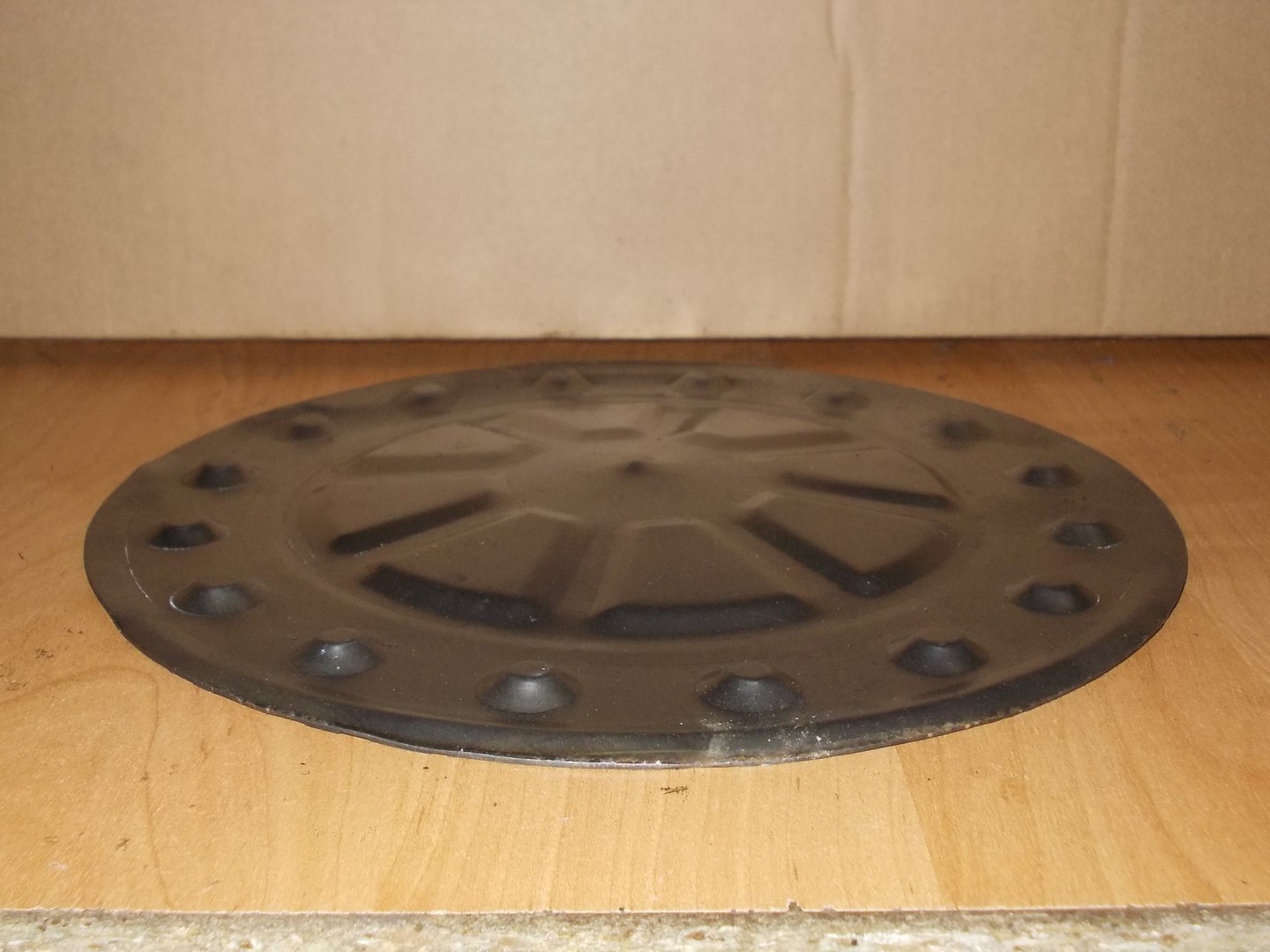

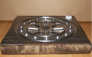

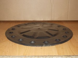

Вот что получилось после выдавливания (нам отдали малость бракованную деталь). Высота рельефа 15мм
DSCN2871 (Копировать).JPG (7140 просмотров) <a class='original' href='./download/file.php?id=43588&mode=view' target=_blank>Загрузить оригинал (315.75 КБ)</a>
DSCN2872 (Копировать).JPG (7140 просмотров) <a class='original' href='./download/file.php?id=43589&mode=view' target=_blank>Загрузить оригинал (278.12 КБ)</a>
aftaev писал(а):Вот что получилось после выдавливания
Какая толщина железа?
Predator писал(а):Какая толщина железа?
1,2мм
