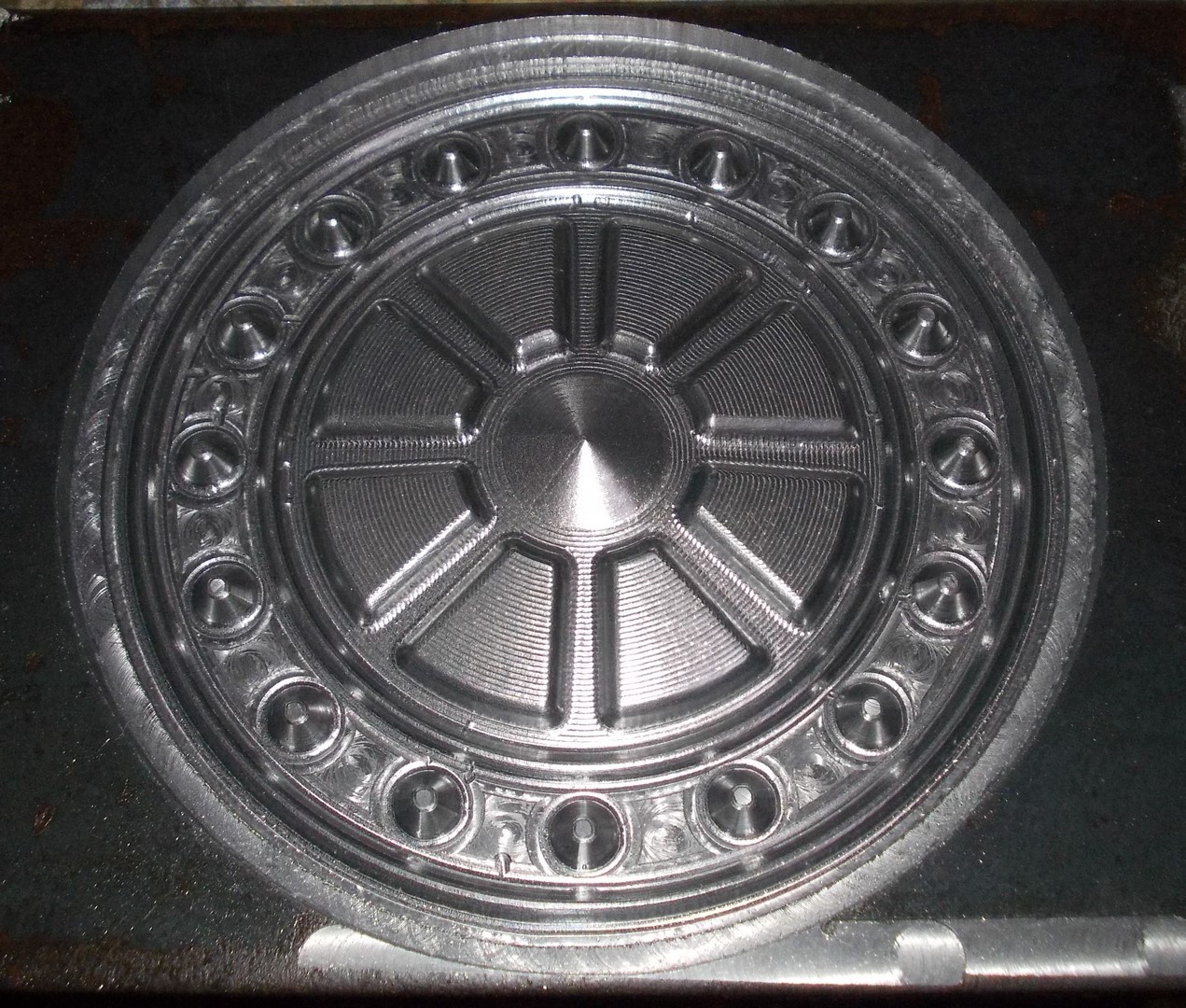

Еще заказик для штампа. Каждая сторона резалась больше суток практически непрерывно, станок останавливался только на смену инструмента.
Это самая большая формочка диаметром 250мм, что в притык рабочего поле станка ;)
DSCN2852 (Копировать).JPG (7889 просмотров) <a class='original' href='./download/file.php?id=43492&mode=view' target=_blank>Загрузить оригинал (503.94 КБ)</a>
DSCN2863 (Копировать).JPG (7889 просмотров) <a class='original' href='./download/file.php?id=43494&mode=view' target=_blank>Загрузить оригинал (374.03 КБ)</a>
DSCN2855 (Копировать).JPG (7889 просмотров) <a class='original' href='./download/file.php?id=43493&mode=view' target=_blank>Загрузить оригинал (470.86 КБ)</a>
DSCN2864 (Копировать).JPG (7889 просмотров) <a class='original' href='./download/file.php?id=43495&mode=view' target=_blank>Загрузить оригинал (360.59 КБ)</a>

вот для масштаба рука. По Х можно около 600мм, а вот по Y это впритык, пришлось даже линейку снять чтоб размер по У увеличить
DSCN2867 (Копировать).JPG (7855 просмотров) <a class='original' href='./download/file.php?id=43501&mode=view' target=_blank>Загрузить оригинал (470.57 КБ)</a>
Re: установка ЧПУ на 6Т80Ш
Кто догадается в феномене овальности :roll:
DSCN2870 (Копировать).JPG (7855 просмотров) <a class='original' href='./download/file.php?id=43502&mode=view' target=_blank>Загрузить оригинал (501.98 КБ)</a>
nERV писал(а):Из за снятой линейки?
из-за СОЖ. Станок работал больше суток, СОЖ попала на ремень что крутит ось Y. Ремень стал мягкий и малость растянулся = результат.
СОЖ и стружка порой умеют залазить туды куды вроде не могут попасть :)
