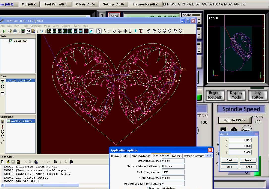

Снова возникла проблема. Импортирую DXF чертеж в Sheetcam, выставляю все опции, генерирую g-cod, вставляю в Mach3, а там только пол чертежа вставляется, я так понял, это что-то с настройками arc fitting и tolerance во вкладке options>application options>import drawing Sheetcam`а. Подскажите, как правильно настроить? Скрин во вложении
ss+(2014-09-01+at+10.54.35).jpg (5630 просмотров) <a class='original' href='./download/file.php?id=32562&mode=view' target=_blank>Загрузить оригинал (296.17 КБ)</a>

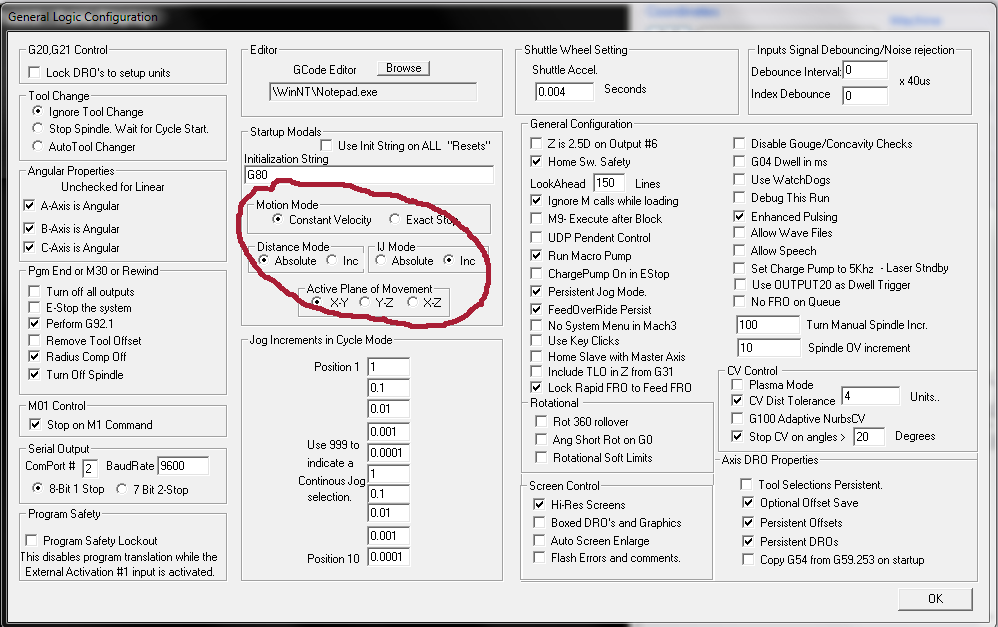

limanad писал(а):Снова возникла проблема. Импортирую DXF чертеж в Sheetcam, выставляю все опции, генерирую g-cod, вставляю в Mach3, а там только пол чертежа вставляется, я так понял, это что-то с настройками arc fitting и tolerance во вкладке options>application options>import drawing Sheetcam`а. Подскажите, как правильно настроить? Скрин во вложении
Если в настройках Mach3 не стоит точка для работы с круговой интерполяцией, то УП тоже коряво и наполовину может отображаться
8lxOz.png (5605 просмотров) <a class='original' href='./download/file.php?id=32563&mode=view' target=_blank>Загрузить оригинал (58.03 КБ)</a>
Спасибо, у меня все так выставлено, кроме IJ (у меня в абсолютных), или это имеет значение?

limanad писал(а):
michael-yurov писал(а):Либо на mach3, либо на шиткам нет лицензии.
с лицензией все ок.
Имеет! Ставь все как на скрине. С этими настройками работало всегда нормально.

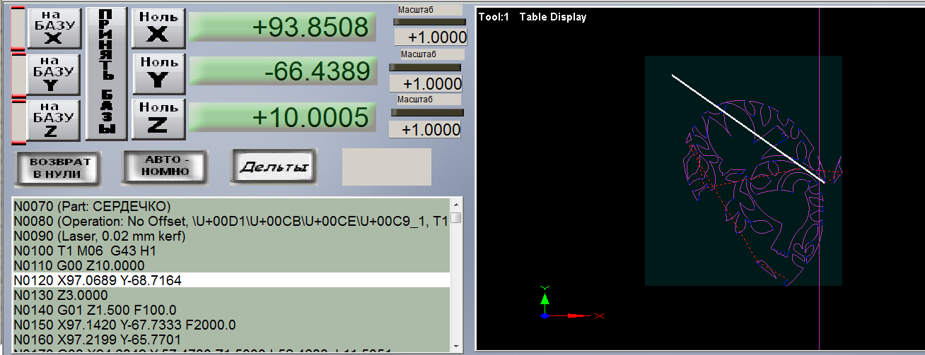

Re: Помогите с Mach3
Твой код
123.png (5583 просмотра) <a class='original' href='./download/file.php?id=32568&mode=view' target=_blank>Загрузить оригинал (139.54 КБ)</a>

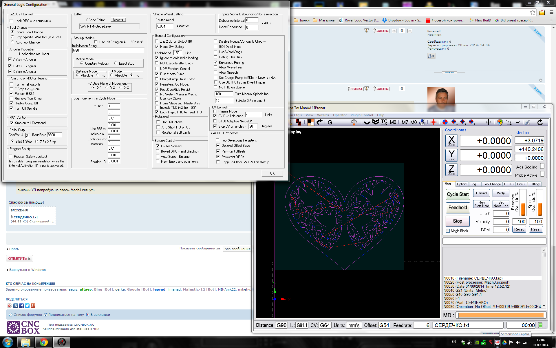

limanad писал(а):Попробовал, изменил настройки, все перезапустил, все равно не отображает.
выложи УП попробую на своем Mach3 глянуть
Спасибо за помощь!
У меня отображается вроде нормально. В любом случае расставьте птички как на скрине и забудьте про эту настройку.
Screenshot - 01.09.2014 , 12_04_44.png (5582 просмотра) <a class='original' href='./download/file.php?id=32569&mode=view' target=_blank>Загрузить оригинал (344.25 КБ)</a>

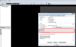

limanad писал(а):Спасибо, значит буду дальше в шиткаме копать настройки.
Поставь в Шиткаме пост Мача
И лучше всего не простой Mach3 постпроцессор а постпроцессор с поддержкой интерполяции (arc), типа как на скрине
Screenshot - 01.09.2014 , 12_16_10.png (2.33 КБ) 5577 просмотров
а то следующим вопросом будет почему кривые проходит рывками
Последний раз редактировалось shalek 01 сен 2014, 12:15, всего редактировалось 2 раза.
shalek, я картинку показал где менять пост в Шии. У меня стоит пост чтобы работали паузы на прокол металла.

Спасибо aftaev, значит у нас обоих общая проблема, у shalek все нормально отображается ведь.
shalek писал(а): У меня отображается вроде нормально. В любом случае расставьте птички как на скрине и забудьте про эту настройку.
Расставил, перезапустил, постпроцессор тоже попробовал изменить, изменений не видно, зато теперь понятно, что искать нужно в маче
