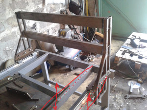

Я неправильно спросил.DjVellf писал(а):да они просто лежат.......michael-yurov писал(а):А почему рельсы портала отдельно от рамы?
В чем фишка?
Я имел в виду - почему рама стола отдельно от той части, куда рельсы прикручены.
Ведь это создает большое плечо для "гуляния" конструкции по Z.

я нифига не понял,покажи на картинкеmichael-yurov писал(а):Я неправильно спросил.

рельсы находятся ниже будущего столаDjVellf писал(а):я нифига не понял,покажи на картинке

Re: Постройка третьего ЧПУ
портал держится за рельсы, рельсы - за профиль рамы,DjVellf писал(а):я нифига не понял,покажи на картинке
а стол - за другие части рамы.
Из за этого возможны довольно серьезные вибрации по Z
Т.е. даже если портал абсолютно жесткий, все равно стол может колебаться относительно опор портала, и, соответственно, относительно инструмента.
Я понимаю, что там стальная труба, но все же, почему бы не связать жестко опоры стола и опоры рельс?
буду связывать,всё в стадии разработки))))думал раньше связать то поглядел что жесткости предостаточно,буду смотреть походуmichael-yurov писал(а):Я понимаю, что там стальная труба, но все же, почему бы не связать жестко опоры стола и опоры рельс?
у меня там впринципе жесткости хватает у меня там 6ног и они связаны между собой
мне кажется если даже переплету опоры они роли не сыграют....хотя на всякий случай можно......
Ноги в середине могут наоборот проблемы создать - немного подвинули станок и средняя часть согнется на несколько миллиметров. Уверен, никто не станет думать о том, как этого избежать.DjVellf писал(а):буду связывать,всё в стадии разработки))))думал раньше связать то поглядел что жесткости предостаточно,буду смотреть походуmichael-yurov писал(а):Я понимаю, что там стальная труба, но все же, почему бы не связать жестко опоры стола и опоры рельс?

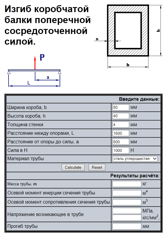

Есть у кого нибудь IE не обновленный?
Раньше калькулятор работал только в IE, а сейчас, когда IE до 10 версии обновился - не могу воспользоваться калькулятором.
http://www.katamaran.ru/sopromat/izgib7.htm
Посчитайте прогиб горизонтальной прямоугольной трубы (полагаю - 80 x 40 x 4 мм) длиной 1600 мм, скажем для усилия в 1000 Н приложенном в середине

Сам посчитал. "Спасибо" - не жду.
Изгиб стальной прямоугольной трубы 80 x 40 x 4 мм длиной 1600 мм при сосредоточенном усилии в 1000 Н составит 1,77 мм, та же труба, но повернутая на 90° прогнется на 0,57 мм. Т.е общий прогиб - 2,34 мм.
Нагрузки в 100 Н взята из расчета возможного резонанса при использовании типовых режимов резки.
Вот так вот получается "жесткости предостаточно".
Стальная труба действительно тяжелая и прочная, но только если ее правильно применять.

Спасибо!понятное дело что если повернуть трубу жесткость лучше будет,но дело в том что мне бы неудобно было вал крепить.....michael-yurov писал(а):Сам посчитал. "Спасибо" - не жду.
а что если трубу (на которой стоит вал) приварить к трубе которая рядом стоит!?!?

на 2.37мм она точно не прогнется,ты не учел что ножка по центру,не учел что все ножки между собой связаны,ты не учел что вал тоже какую то роль играет прижимая к себе профильную трубуmichael-yurov писал(а):Сам посчитал. "Спасибо" - не жду.
и не факт что будет при сосредоточенном усилии в 1000 Н
откуда там 1000 Н?

Про ножки в середине я уже написал - это только добавляет лишних проблем.
Вал при такой длине будет гнуться от малейших усилий, так что его можно и не учитывать.
Но если хочешь - я мог бы все это учесть, но зачем? Как считаешь, на сколько улучшится результат, если я все это учту? в 1,5 раза? в 2? в 10?
Я ведь еще не учел жесткость подшипников, валов, люфт, изгиб боковин и самого портала, люфты и изгиб оси Z.
Я не учел 98% конструктивных элементов.
Можно много чего учесть, но на реальность это никак не повлияет.
Это ты сам должен был все учитывать, еще на стадии проектирования, а не я, после того, как многое уже сделано.
Я не предлагаю ничего поворачивать, я просто спросил - действительно ли нужен этот разрыв между трубами поддержки стола и трубами, к которым прикручены рельсы?
Если в этом нет нужны - можно было бы связать их и жесткость по Z значительно возросла бы.

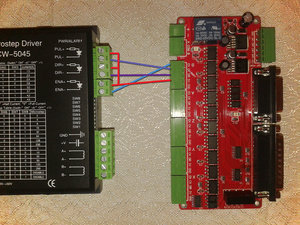

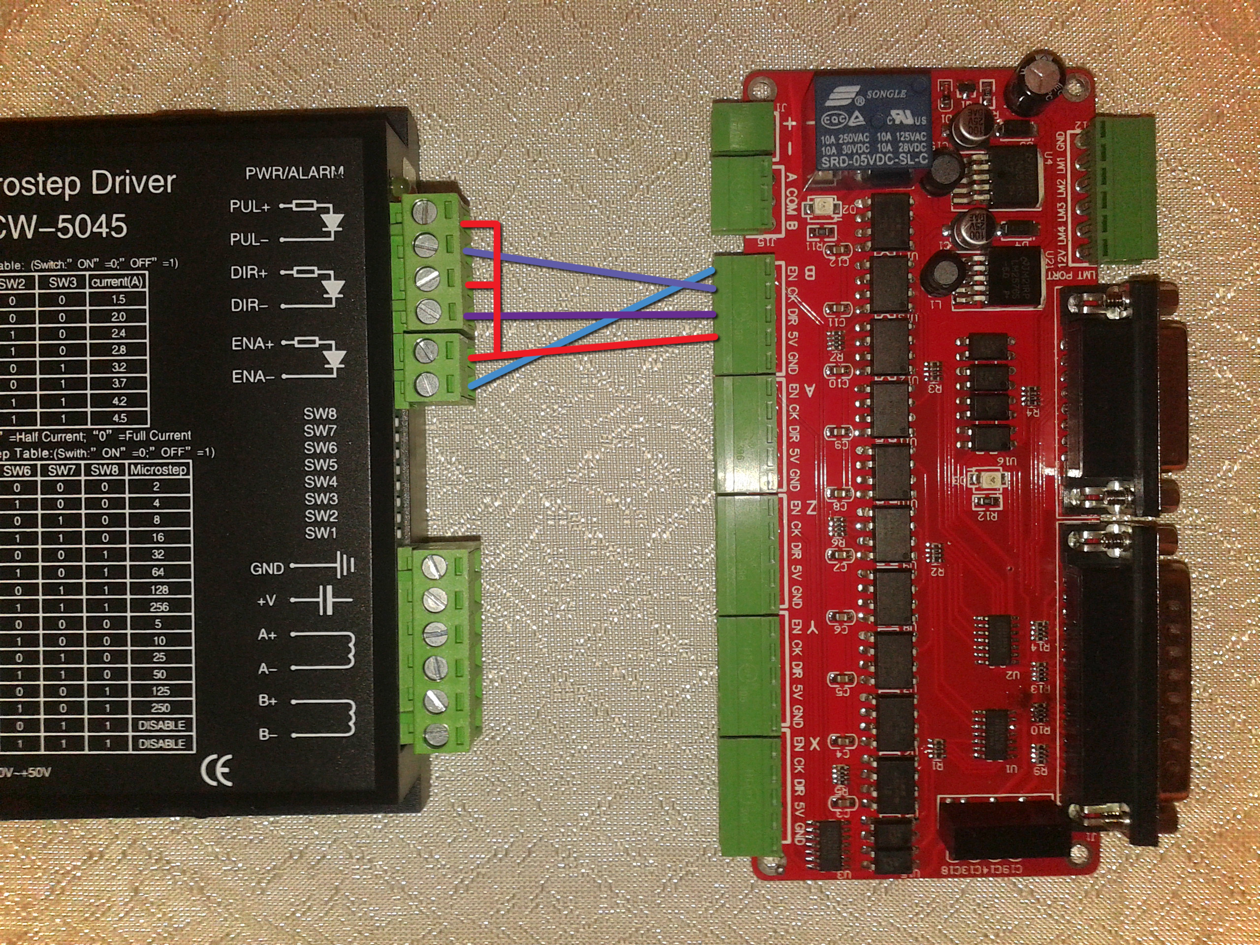

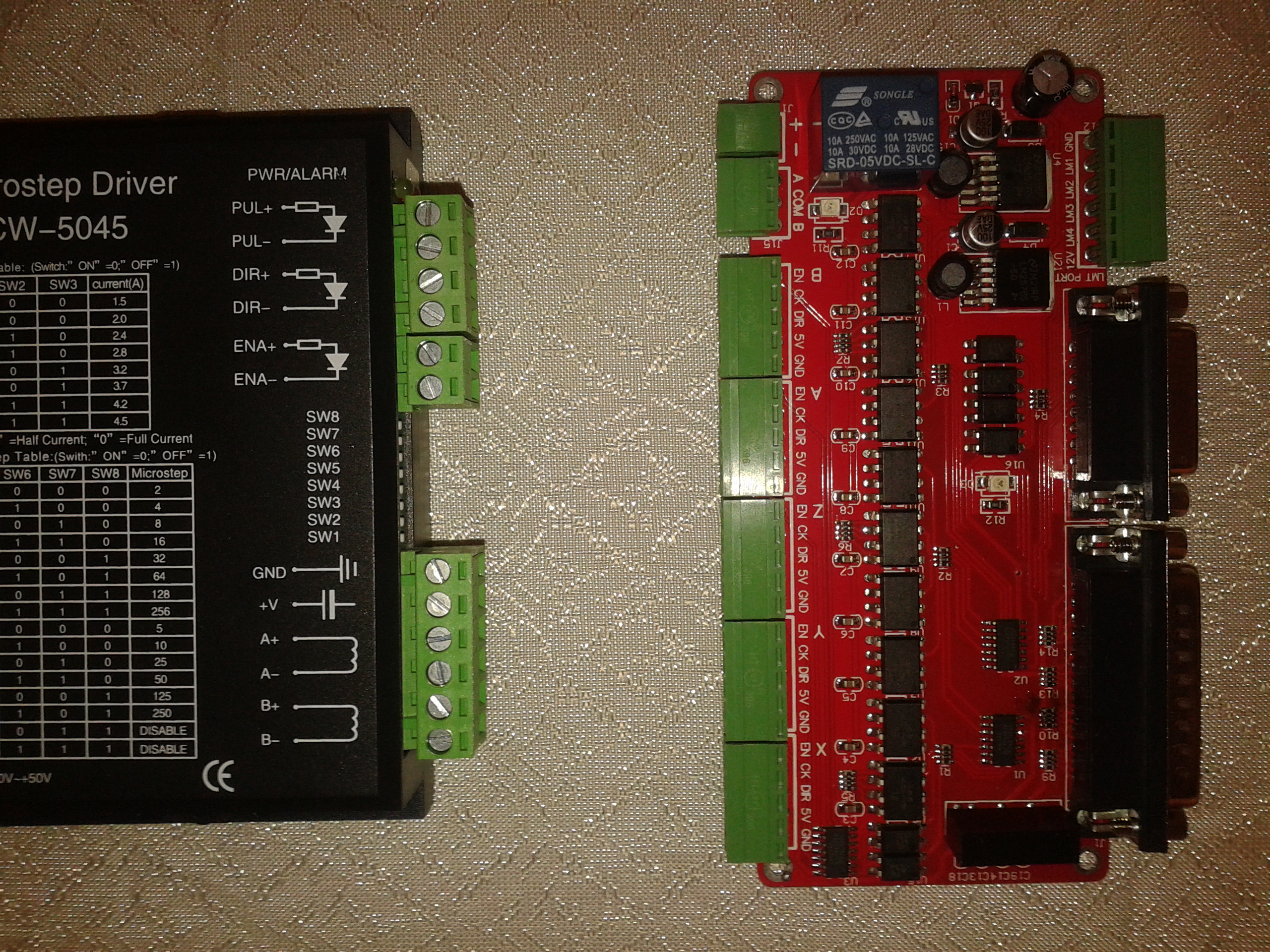

у меня вопрос такой,кто нибудь пользовался такой платой?
как тут подключить драйвер к плате,подскажите плиз,а то инструкцию дето потерял,нарисует плиз черточками)))
О! а где взял такую? Она для LPT и для NCStudio?
Тут товарищу такая нужна
Можно так подключить:
эта плата недавно в продаже появилась,раньше другую ставилmichael-yurov писал(а):О! а где взял такую? Она для LPT и для NCStudio?
ну сейчас я только такие буду использовать,говорят очень хорошая плата) я же занимаюсь продажей комплектующих к чпу так что много чего интересного бывает,я же выкладывал фотки где комплектующих много пришло,там их даже 2 штуки на картинках было,спасибо за подключение!!!!!!!
