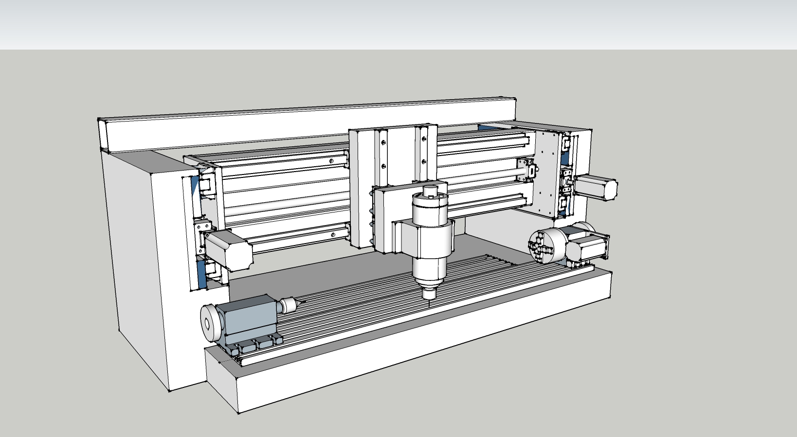

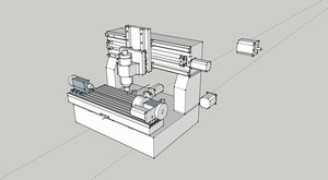

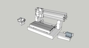

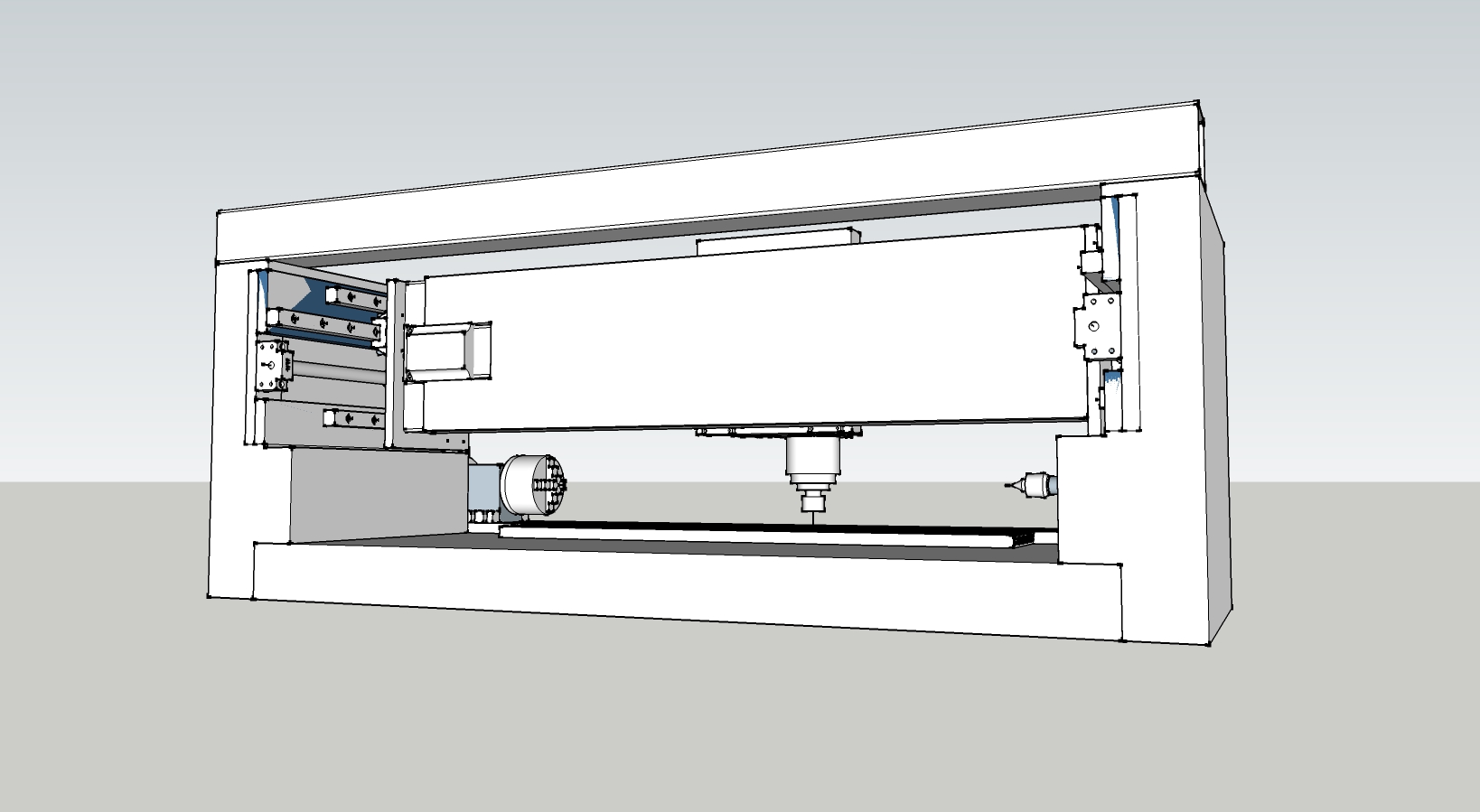

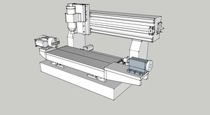

Тяжёлая артиллерия. На базе плиты диабаза 1200х600х80. Вес всего выходит под 350-400кг :thinking: . Как вам такой конструктив?

HeavyToshik писал(а):Как вам такой конструктив?
Моторы Y назад. Вместо верхней балки - заднюю стенку. Убрать ступеньку на столе.
HeavyToshik
Сообщения: 336
Репутация: 35
Настоящее имя: Антон
Re: Перемещаемый портал 1200х200х150мм из полимербетона
Сообщение HeavyToshik »
Роль задней стенки будет у стенки кабинета. Ступенька на столе, это профиль 135Х17мм от "соберись в завод" :hehehe: . Тоесть это вся рабочая область с запасом на крепление. Ну и собственно к плите этот профиль на закладные с неким шагом. Чем моторам плохо спереди? Если что, они закрыты будут от мусора.
Сообщение moscow »
HeavyToshik писал(а):Роль задней стенки будет у стенки кабинета
То есть просто лист чего-то не прочного? Я думал наоборот, про связывание задней стенки, создание этим элементом объёмной конструкции.
HeavyToshik писал(а):Чем моторам плохо спереди?
Вроде б ничем. Пока не заденешь. Тогда придётся материться. А вдруг рядом дети или девушка?
HeavyToshik
Сообщения: 336
Репутация: 35
moscow писал(а): Я думал наоборот, про связывание задней стенки, создание этим элементом объёмной конструкции.
Я тоже думал, просто ещё не рисовал кабинет. Возможно профильная труба , пару штук. Явно не лист фанеры :hehehe:

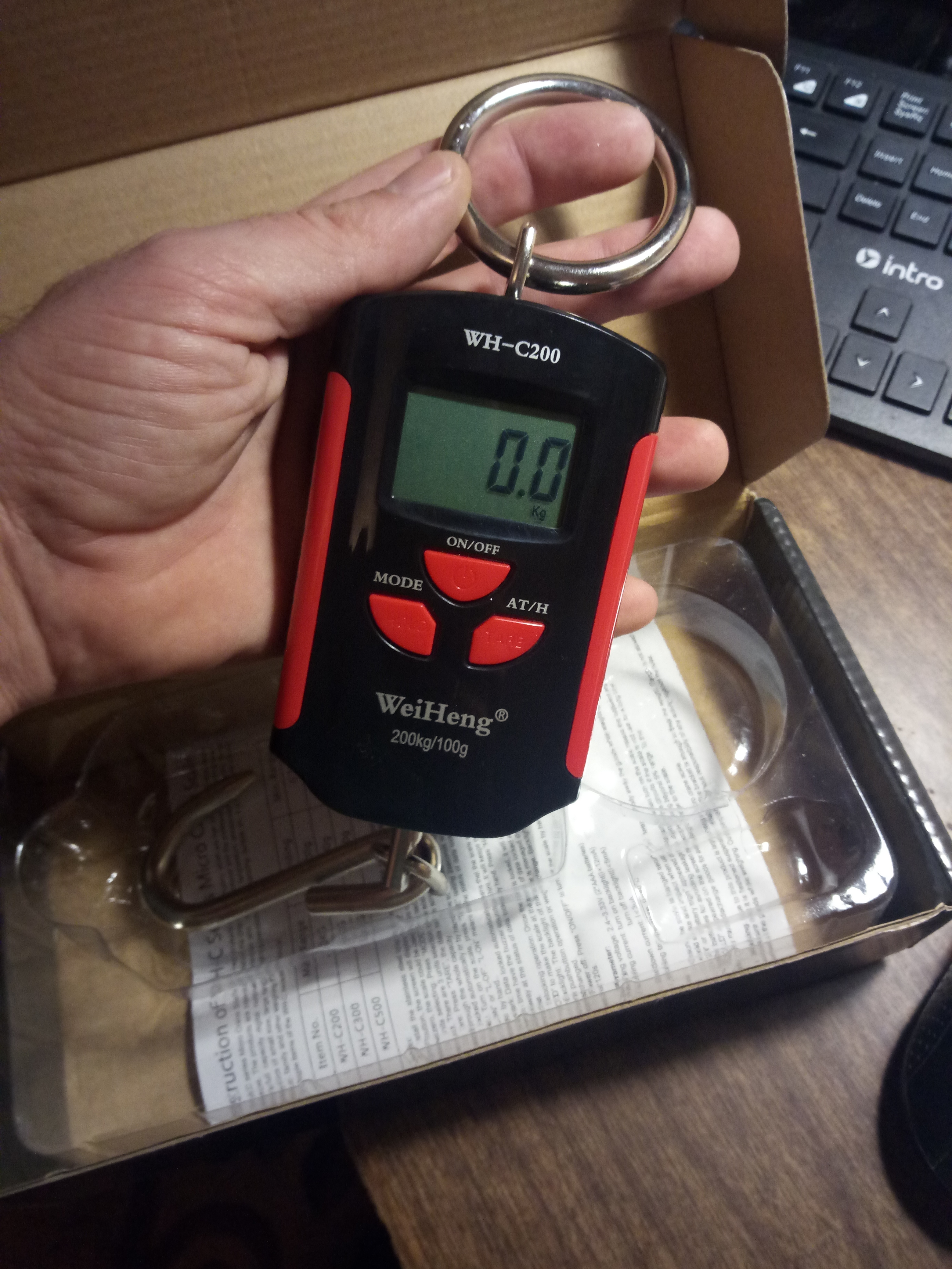

Два последних завернули по истечении времени отправки 15 дней. Вот решил бизмен купить, дабы видеть нагрузку. Зашёл на алик. Вот же они, 490р 50 кг, бесплатная доставка. Добавляю в корзину, жму купить, и херакс........ 2560р доставка :shock: :shock: :shock: . Следующий поиск, оп, такие весы 900р. Мрак. Эти купил за 890р с доставкой из России. У них 200кг диапазон. Возможно на мелкие больше спрос, соответственно запросы, и собственно жажда рубануть бабла на логистике. Кстати эти весы тоже на алике висят в статусе неотправленные :thinking:

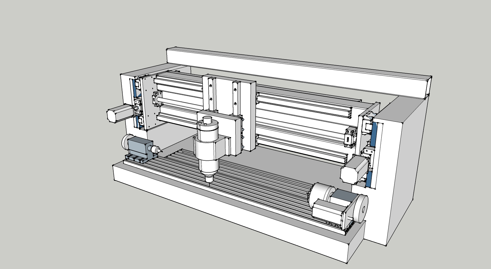

Вопрос. Имею в наличии по три каретки на сторону движения портала. Каретки мощные, по спецификации NSK силовые. Как их лучше расположить на боковинах?

Вот так выходит на базе плиты 750х550х150. Общий вес примерно 350кг

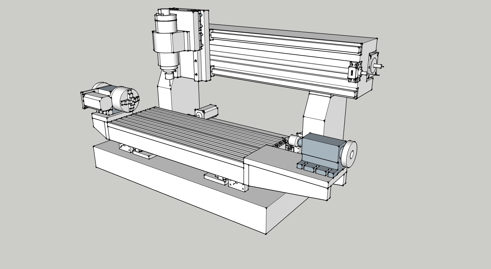

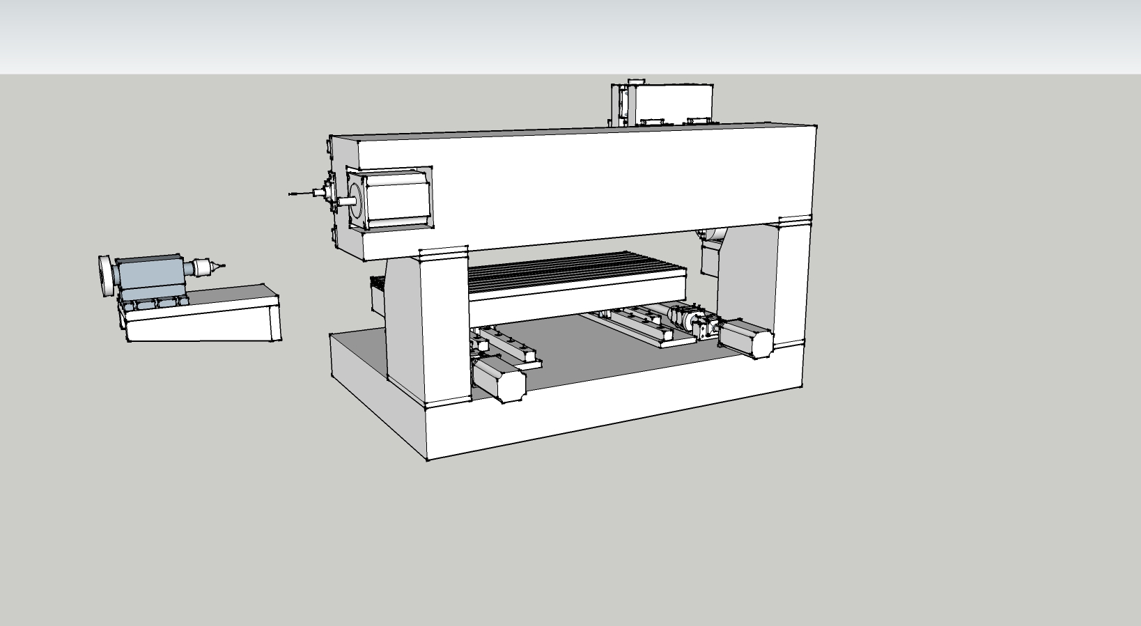

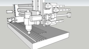

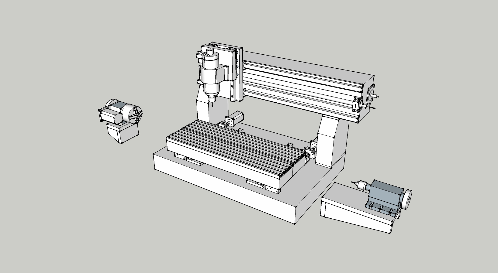

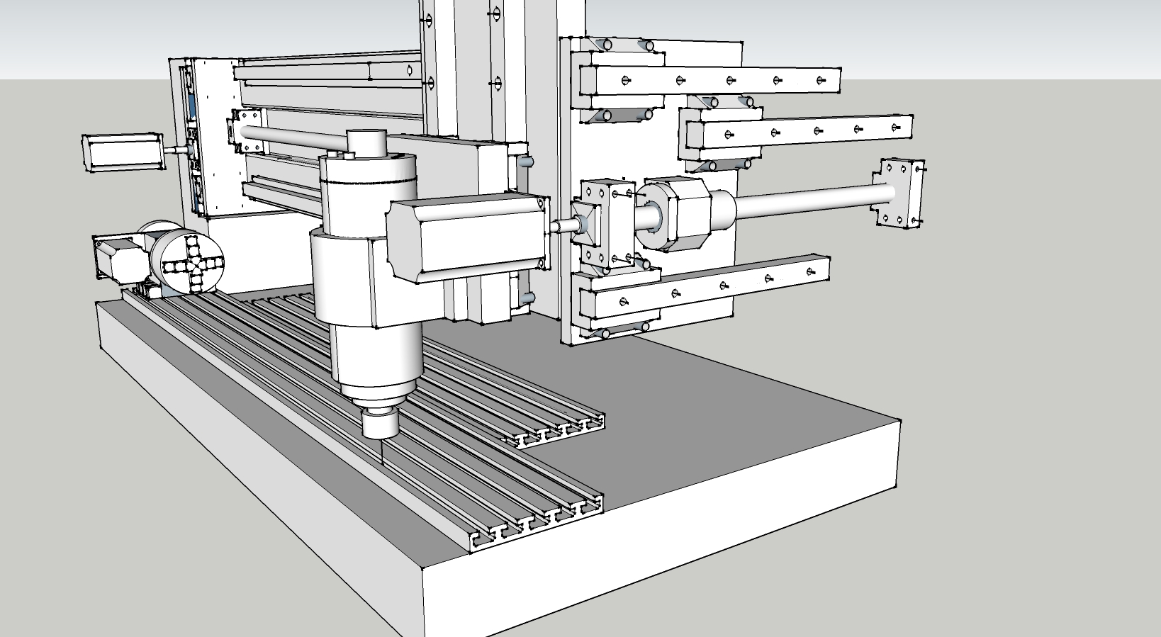

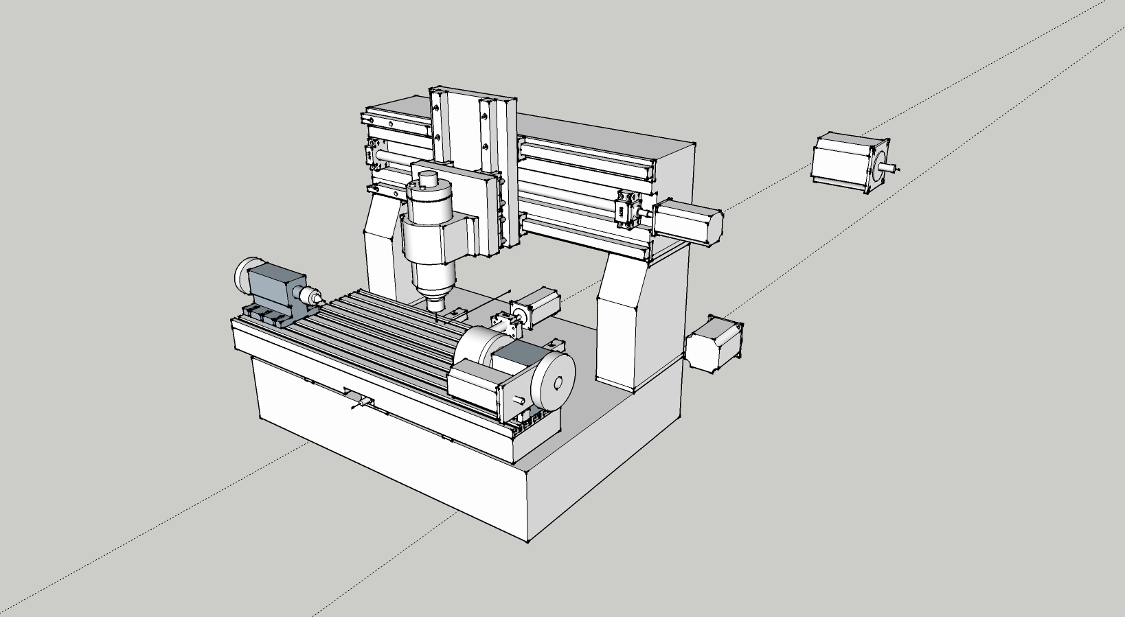

Компоновка на базе плиты диабаза 900х600х100. Стол перемещаемый 700х270х50(60)мм возможно тоже из диабаза. Плита перемещаемая по порталу диабаз 300х200х40, правда если смогу найти и получится обработать плоскостность. Плита под шпиндель по Z алюминий. Портал и ноги портала из полимергранита. Поворотная ось съёмная по необходимости. Привод Z 2,2Nm 48в швп1605 , портал 4,5Nm 60в швп2005, стол 2 мотора 2,2Nm 48в швп2005.Все моторы гибриды. ШВП китай 2005 двойные гайки. Стол перемещается на каретках 25 NSK. На портале китайские 20мм, если будет плохо, то поменяю. Шпиндель 2,2Квт 24000об/мин 800гц ER20. Плата управления usb МК2 9axis под PlanetCNC, моя первая, но думаю не последняя :hehehe: . Сделаю воздушный обдув зоны работы, и скорее всего СОЖ, так как компрессор жутко шумит, ну и сжатый воздух как всегда самый дорогой компонент. Кабинет выйдет примерно 1200х700мм, высоту пока не знаю. Направляющие и швп на столе закрою лентой, если сделаю листогиб поменяю потом на сборную.

BOdrOFF
Сообщения: 345
Репутация: 199
Сообщение BOdrOFF »
Я немного поофигевал с компановок))) "Новые решения надо принимать, ты коль компановку станка поменял"
Зачем 2 винта на столе оставил? Что за каретки там у тебя, какая фирма? Что за швп?
Дело в том что ШВП тоже имеют люфт и установкой их с двух краёв ты сотки погрешности не уберёшь. Вчера только выставлял рельсы для полимерного стола... китайские каретки одинаково хавают и 0.15 перекоса и 0.01 разницы вообще никакой. Думаю усилие на сдвиг на каких-то 10гр уменьшилось не больше (прикидываешь в уме люфт 20х китайских кареток?) Дальше едем, беру 80х80х5 трубу, креплю к ней 2 каретки по первому рельсу выставленному в 0.01 (по мостику) начинаю выставлять второй, цепляю магнитную стойку к каретке и прокатываю по отношению ко второй каретке на втором рельсе - разбег 0.25.. ниче так? И никаких закусываний и изменений в нагрузке на сдвиг. При этом каретки сами по себе с небольшим натягом идут, визуально и тактильно никаких люфтов и пр.
То же самое с любым винтом швп без двойной гайки и хороших фирменных опор. Так что я бы сильно подумал ставить туда 2 винта. Это тебе не портал двигать. Лучше один С5 с двойной гайкой + хорошая фирма на направляйки, чем 2 даже TBI или Hiwin с одинарной. (тут я по фирме может перегнул)
Сначала написал, потом тебя почитал. Коль NSK у тебя + китай ШВП я бы точно один винт по центру поставил но фирмовый
