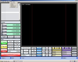

Да я инструкцию читал " 4. В меню Operator / Brain Control... активировать модули RS_Feedrate_Leds.brn и
RS_Spindle_Leds.brn они нужны для работы горизонтальных шкал скорости подачи и скорости
шпинделя." Только у меня в меню Operator нет Brain Control. Что делать?

Вот такая кртина в меню Operator
Версия MACH3 D1.90.038
Вот так в меню Operator (4084 просмотра) <a class='original' href='./download/file.php?id=79110&mode=view' target=_blank>Загрузить оригинал (263.09 КБ)</a>
Re: Скринсет для Mach3, русскоязычный
jura7772 писал(а):Вот такая кртина в меню Operator
Ну это какой-то доисторический Mach3.

Всё разобрался! Поставил R2.63 и всё встало на место.Спасибо за скрин!

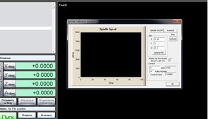

что за настройки в Function Calibrate Cpindle
2.jpg (4066 просмотров) <a class='original' href='./download/file.php?id=79154&mode=view' target=_blank>Загрузить оригинал (114.82 КБ)</a>
KOS писал(а):А как произвести калибровку осей?
В этом скринсете нет такой функции.
Я оставил только наболее восстребованные.
Если нужны функции из стандартного - стоит пользоваться стандартным скринсетом.
KOS писал(а):что за настройки в Function Calibrate Cpindle
Не знаю.
Это тоже не имеет отношения к данному скринсету.
