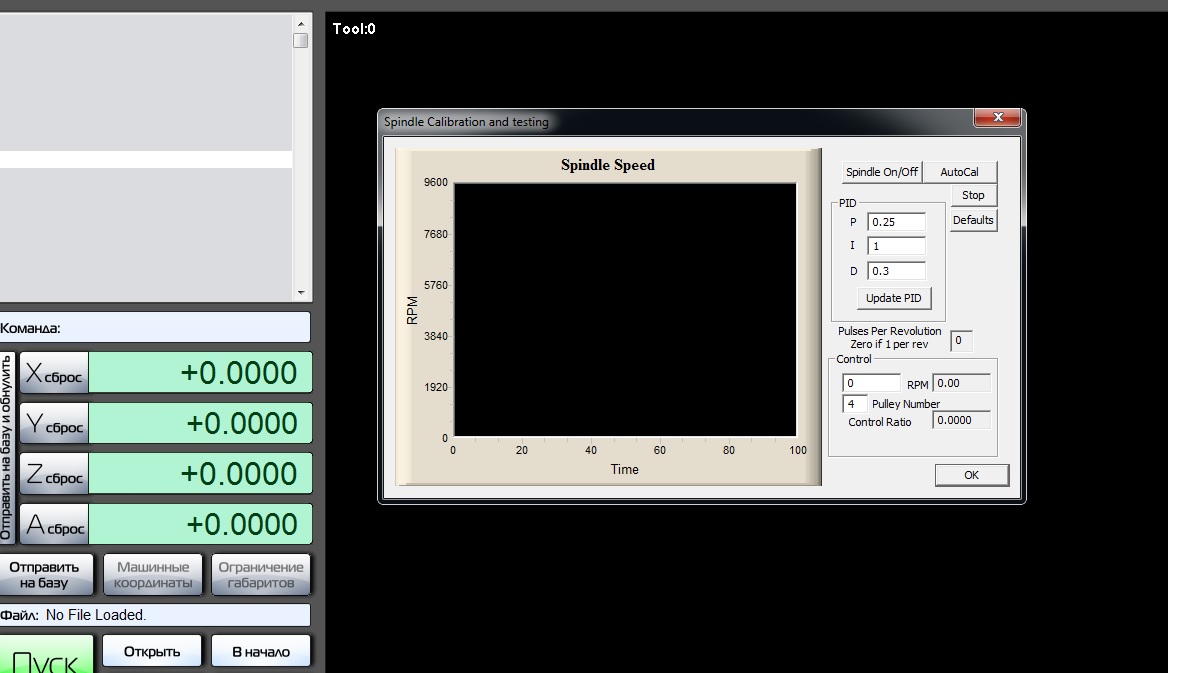

что за настройки в Function Calibrate Cpindle
2.jpg (4045 просмотров) <a class='original' href='./download/file.php?id=79154&mode=view' target=_blank>Загрузить оригинал (114.82 КБ)</a>

Re: Скринсет для Mach3, русскоязычный
KOS писал(а):что за настройки в Function Calibrate Cpindle
Не знаю.
Это тоже не имеет отношения к данному скринсету.
KOS писал(а):калибруем в стандартном скринсете а потом устанавливаем ваш
Если честно - я вообще не понимаю, зачем нужна функция калибровки.
Она лишь делит одно число на другое и дает значение для настройки оси близкое к верному.
