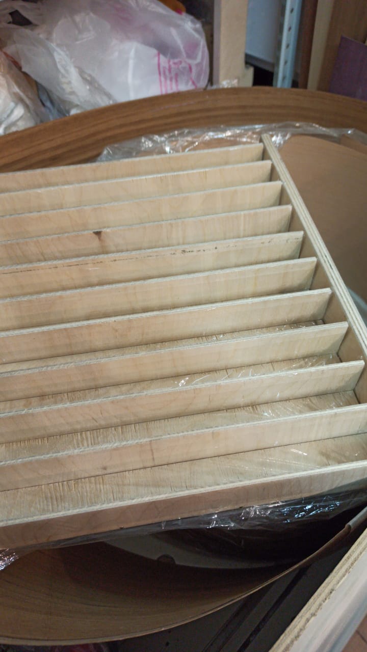

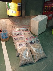

Ща, ща, ща. Всё будет :) не у них, так у нас. С кучей формул, измерений, даже с моделированием и некоторыми выводами по этой теме. :cheesy:
WhatsApp Image 2020-01-13 at 14.38.30.jpeg (7589 просмотров) <a class='original' href='./download/file.php?id=174975&mode=view' target=_blank>Загрузить оригинал (228.81 КБ)</a>
WhatsApp Image 2020-01-13 at 20.38.06.jpeg (7589 просмотров) <a class='original' href='./download/file.php?id=174974&mode=view' target=_blank>Загрузить оригинал (87.38 КБ)</a>

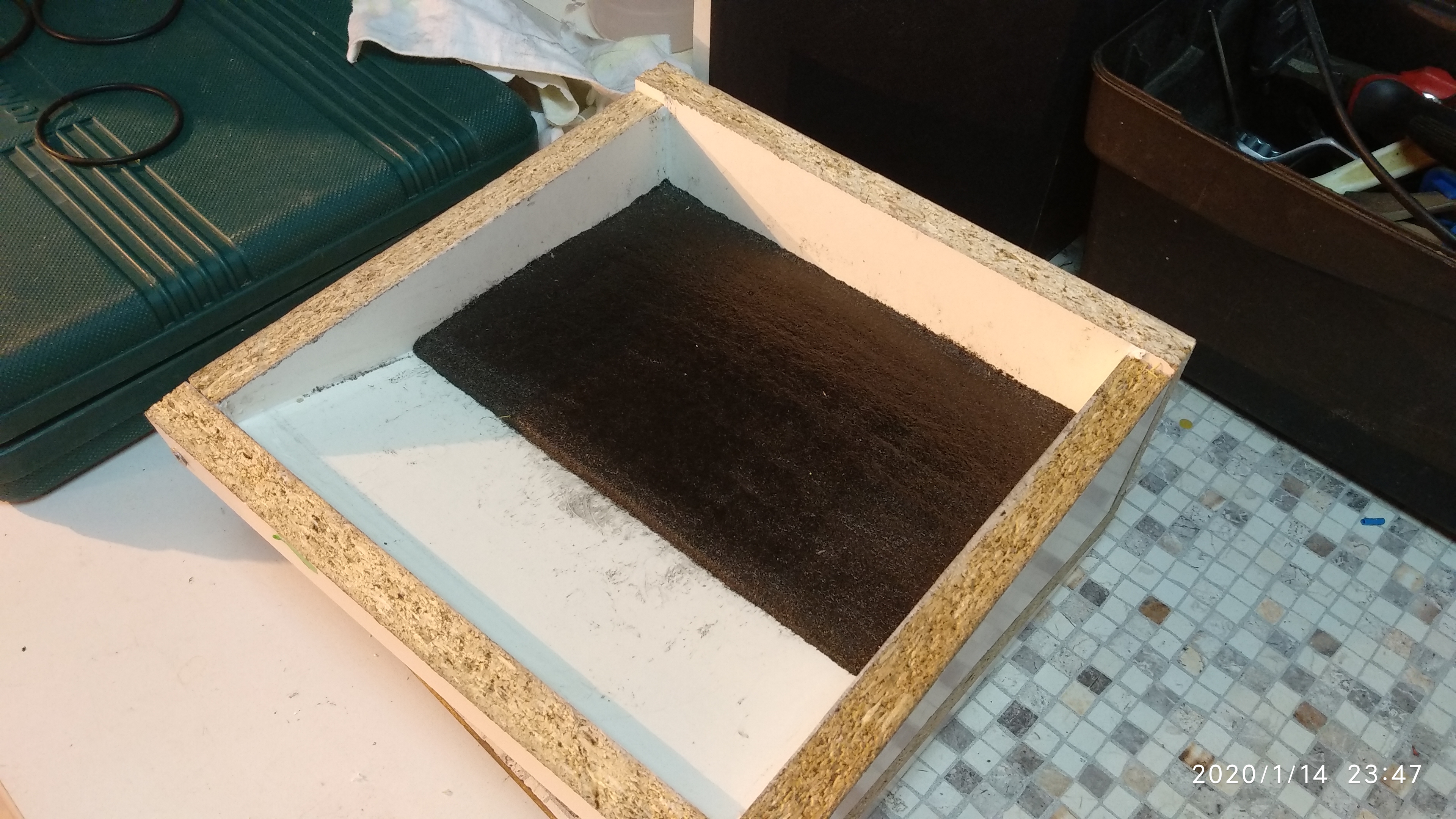

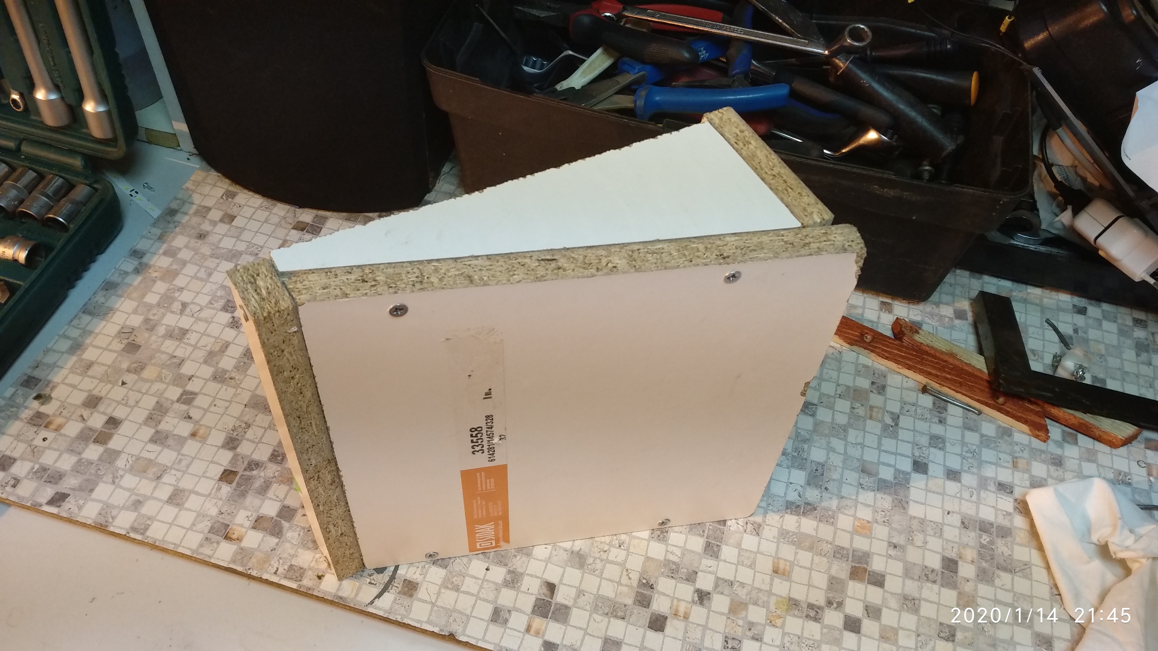

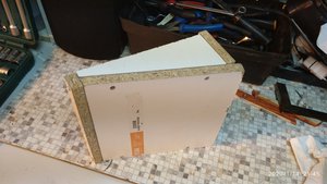

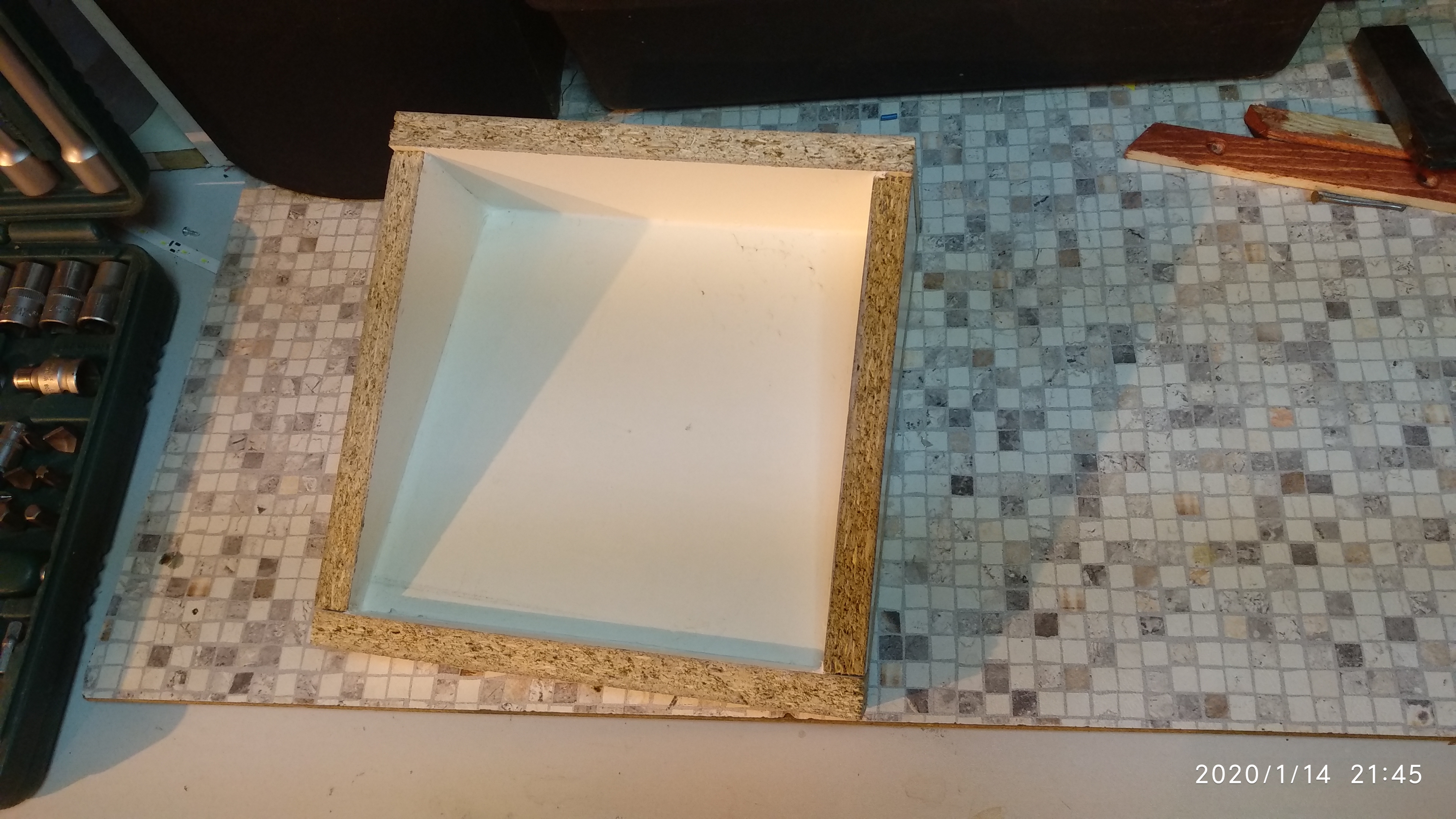

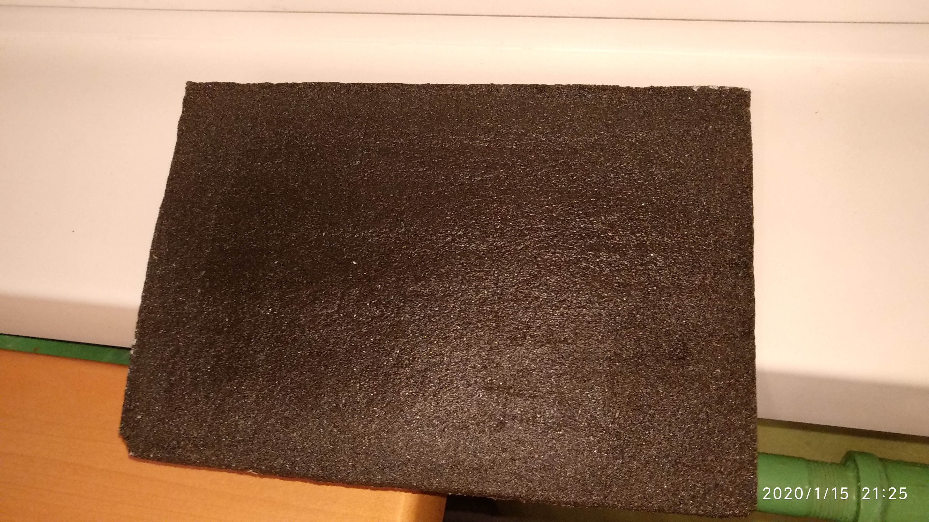

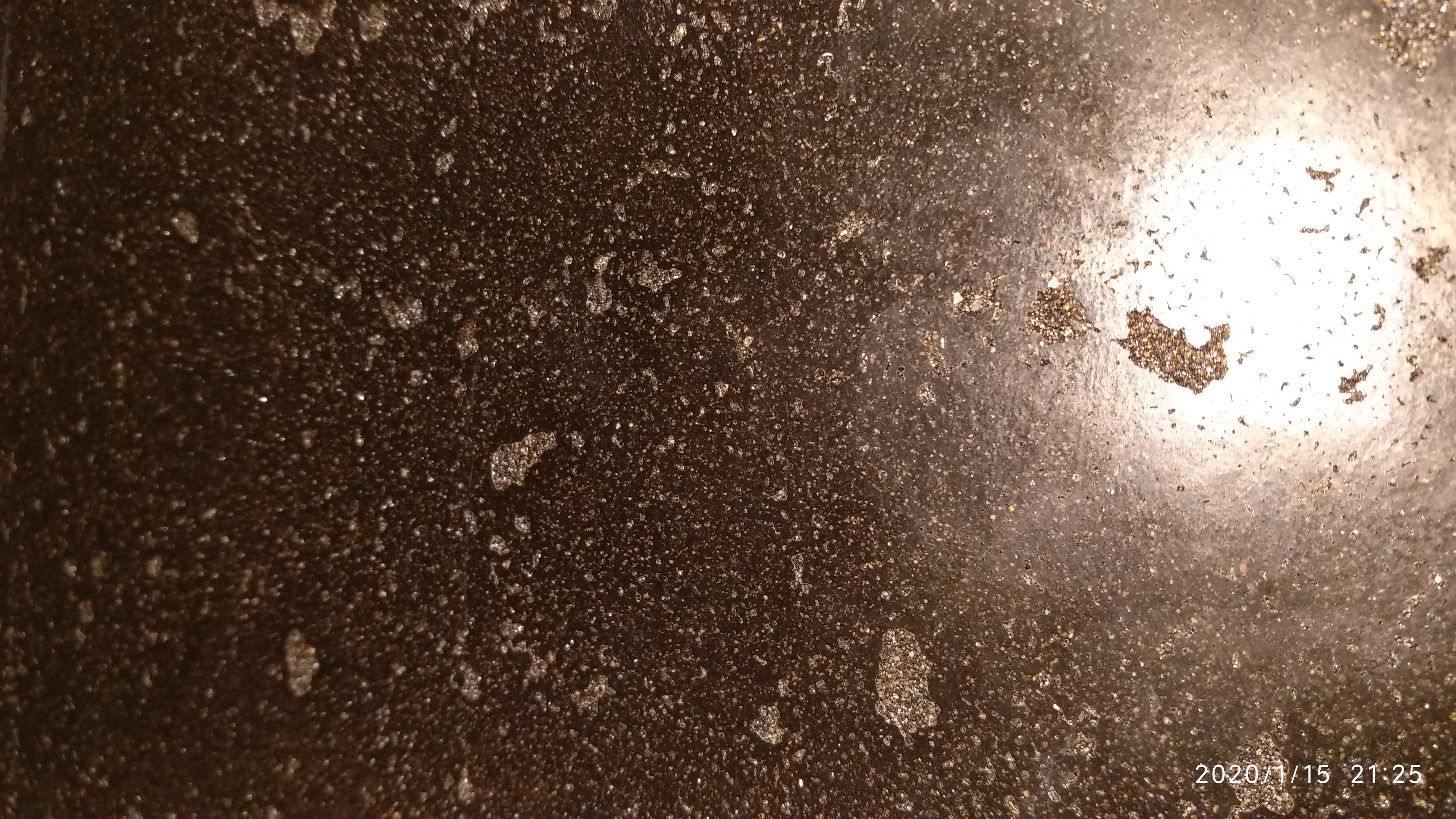

Сделал пробную отливку, получилось не очень, на мой взгляд. Допустил несколько ошибок, учту при следующем замесе. Сколько есть времени, чтобы успеть сделать замес на следующий слой отливки? Мне нужно будет 6-8 замесов делать.
IMG_20200114_214501.jpg (7385 просмотров) <a class='original' href='./download/file.php?id=175043&mode=view' target=_blank>Загрузить оригинал (3.05 МБ)</a>
IMG_20200114_214514.jpg (7385 просмотров) <a class='original' href='./download/file.php?id=175044&mode=view' target=_blank>Загрузить оригинал (2.98 МБ)</a>
IMG_20200114_234753.jpg (7385 просмотров) <a class='original' href='./download/file.php?id=175045&mode=view' target=_blank>Загрузить оригинал (3.25 МБ)</a>
IMG_20200115_212530.jpg (7385 просмотров) <a class='original' href='./download/file.php?id=175046&mode=view' target=_blank>Загрузить оригинал (2.96 МБ)</a>
IMG_20200115_212519.jpg (7385 просмотров) <a class='original' href='./download/file.php?id=175047&mode=view' target=_blank>Загрузить оригинал (4.47 МБ)</a>
IMG_20200115_212541.jpg (7385 просмотров) <a class='original' href='./download/file.php?id=175048&mode=view' target=_blank>Загрузить оригинал (3.93 МБ)</a>

Ты сразу рассказывай что за ошибки, чтоб другие не делали. Плохой опыт это тоже опыт.

RocketGary писал(а):Сколько есть времени, чтобы успеть сделать замес на следующий слой отливки?
Зависит от смолы / затвердителя. См на упаковке время жизни смолы.
