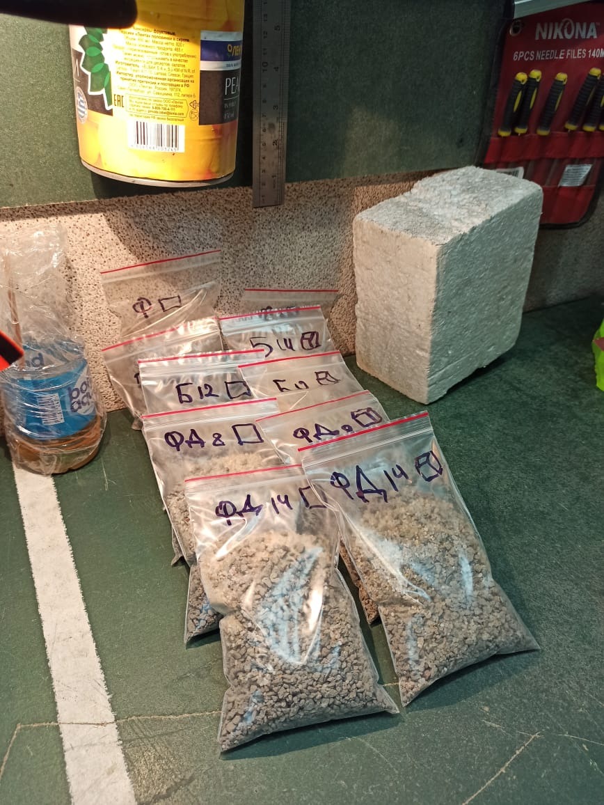

Nonstopich
Сообщения: 959
Репутация: 284
Re: Вертикальный/Полимерный/По легким сплавам
Сообщение Nonstopich »
john1987887 писал(а):ТеорЭтикам привет.
Ща, ща, ща. Всё будет :) не у них, так у нас. С кучей формул, измерений, даже с моделированием и некоторыми выводами по этой теме. :cheesy:

Nonstopich писал(а):Ща, ща, ща. Всё будет не у них, так у нас. С кучей формул, измерений, даже с моделированием и некоторыми выводами по этой теме
Вот это будет интересно. Только мне кажется что сечение тестовых заготовок нужно делать 30х40мм или 40х50мм. Потому что в верхнем ролике сечение было что то около 15х30мм и я думаю что не совсем коректно делать такое маленькое при крупной фрации в размере около 8-12мм
Ещё выскажу своё ИМХО по фибре. Думаю что она добавить прочности конструкции но снизит её жёсткость. Так что фибра думаю не вариант

yellosax писал(а):я думаю
А как вы это связываете с вот этим?
yellosax писал(а):в размере около 8-12мм
Почему вы думаете, что это связано :) И где вы увидели у меня 8-12мм ?)
Я это всё к чему: ютуб напичкан "эксперементами", которые не подкреплены ни чем, кроме простого факта: наличия таких-то вот фракций в продаже/в гараже/на улице у соседа на стройке :)
А на самом деле все эти фракции выбираются не с потолка, а после анализа геометрических линейных размеров ваших деталей: балки и основания. И есть очень лаконичная зависимость между размером фракции и наименьшим линейным размером детали.
Я прошу прощения, что говорю без конкретики. Просто готовлю материал, не хочу, чтобы он был кусками разбросан по форуму.

Dimka писал(а):Смола одна будет использоваться или несколько?
Со смолами я нацелен поиграть чуть позже. Вообще в первом приближении после построения модели в "сферо-цилиндрических" фракциях, это когда модель упаковывает не шарики, а цилиндры, на торцах которых две полусферы, я получил представление о том, что поверхностное натяжение между фракциями играет ОЧЕНЬ большую роль в момент желатинизации, т.е. где-то ближе к концу времени жизни смолы.
Вывод был сделан такой: силы, действующие на фракции, связанные с эффектом поверхностного натяжения, имеют нифиговый вес в конечном результате. А значит смола должна соответствовать условиям, в процессе которых "среда" ещё будучи в жидком состоянии (до начала желатинизации) успеет стабилизироваться сама. Это из теории работы с Неньютоновской жидкостью.
Идея в том, что нужно совместить вибрационное воздействие на "замес" с целью повышения плотности состава с само-воздействием фракций друг на друга за счет поверхностного натяжения. Проще говоря, вы должны успеть отвибрировать состав и дать ему отстояться одновременно ещё до начала процесса желатинизации. Чтобы силы поверхностного натяжения "устаканились" между каждым отдельным камешком/песчинкой. Таким образом плотность увеличиться ещё больше, за счет естественного уплотнения. Сложно блин :( нужны картинки...
Это всё моделирование и математика. На практике - я в процессе.

Dimka писал(а):А что такое ФД?
Обозначение фамилий людей, которые приложили руку исследованиям в области задачи о плотности упаковки сфер.
Пока да. Компания RG на своём сайте выкладывает под своими затвердителями сертификаты TÜV с протоколами измерений.
Я общался с дядькой, который занимается шлифовкой поверочных плит из гранита и параллельно помогает студентам и аспирантам в этой области. Так вот касательно смол:
как и в сплавах Люма (и я думаю любых других литьевых материалах, предполагаю!) процесс состаривания, т.е. стабилизации меж-каких-то там связей (межатомных, межмолекулярных, межфракционных), играет самую важную роль после собственной обеспечения той самой высокой плотности. Смолы тоже можно состарить путём термической обработки. Только если для стали/чугуна это сотни градусов, то смолу стабилизируют при температурах от 60 до 150°C, что уже намного ближе к хоббятническим условиям.

Nonstopich писал(а):Почему вы думаете, что это связано И где вы увидели у меня 8-12мм ?)
Я это написал не про ваш случай а про случай с тестов выше. Там видно что в толщину тестовой заготовки поместилось 2 или 3 части фрации в некоторых образцах. Считаю это неправильно. Посмотрим что у вас получится, это будет очень интересно. По смоле, хорошо если есть выбор вариантов. У нас особо не разгонишься, нацелен на смолы которые имеют низкую вязкость и долгое время желатинизации, но таки у нас стоят по 15-20 дол за кг. Это сильно накладно.

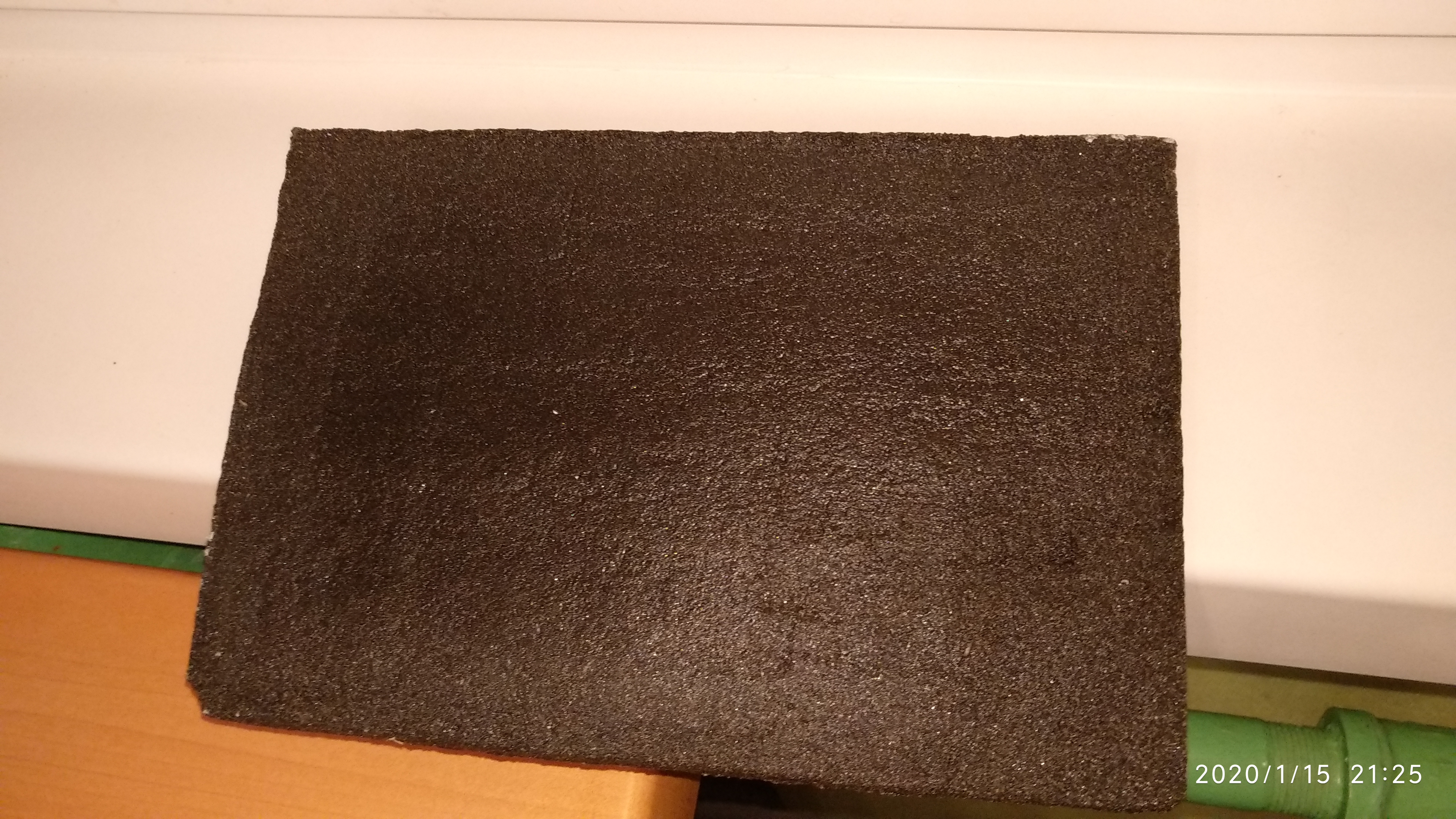

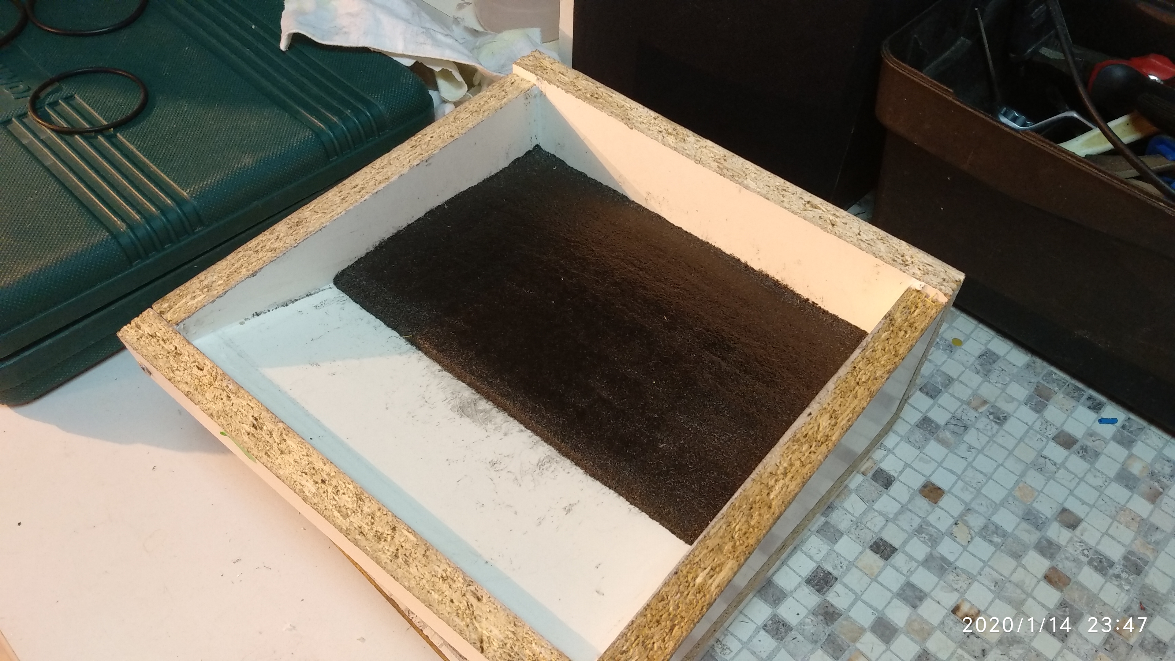

Сделал пробную отливку, получилось не очень, на мой взгляд. Допустил несколько ошибок, учту при следующем замесе. Сколько есть времени, чтобы успеть сделать замес на следующий слой отливки? Мне нужно будет 6-8 замесов делать.

Ты сразу рассказывай что за ошибки, чтоб другие не делали. Плохой опыт это тоже опыт.

RocketGary писал(а):Сколько есть времени, чтобы успеть сделать замес на следующий слой отливки?
Зависит от смолы / затвердителя. См на упаковке время жизни смолы.
