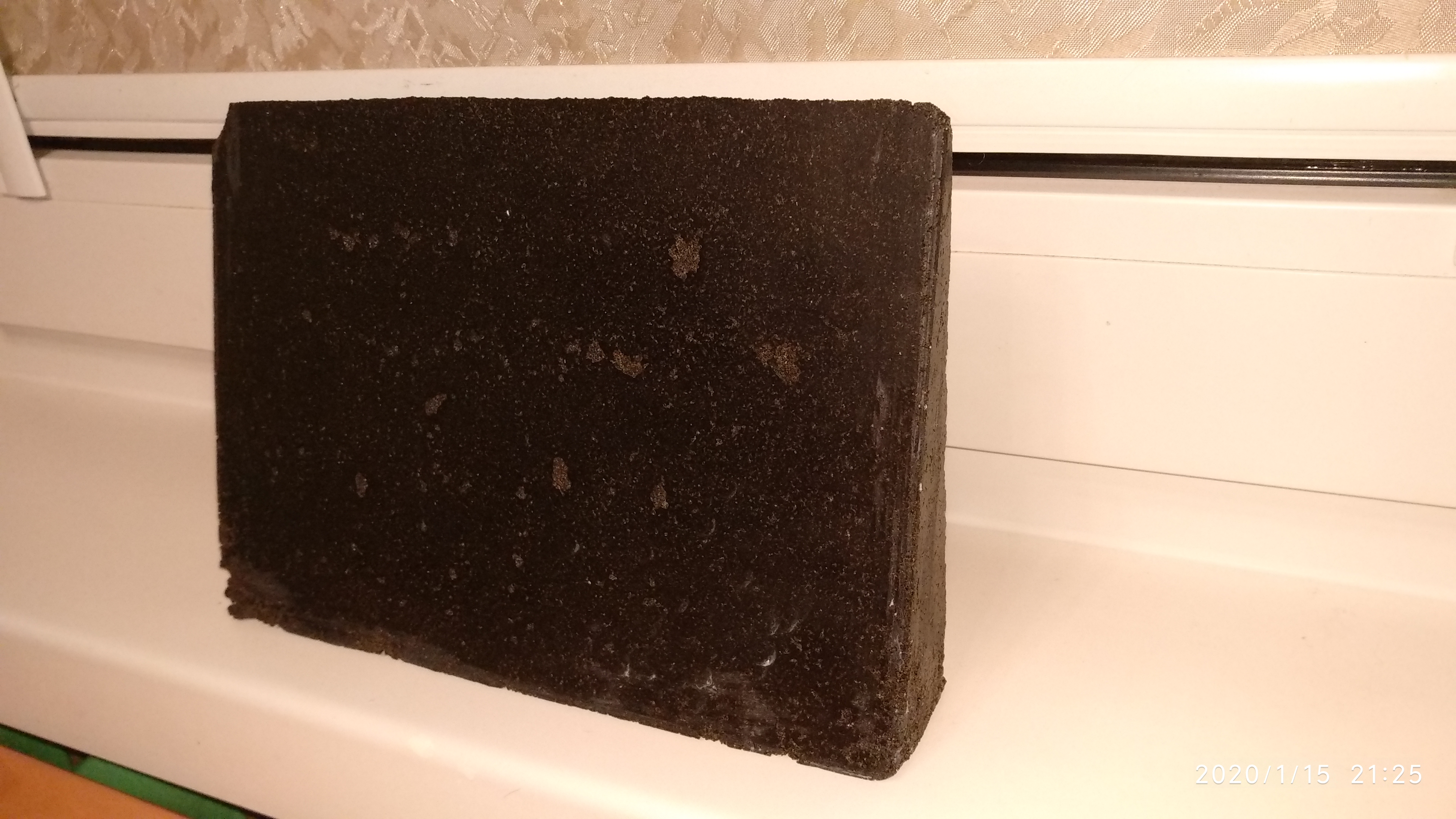

Сделал пробную отливку, получилось не очень, на мой взгляд. Допустил несколько ошибок, учту при следующем замесе. Сколько есть времени, чтобы успеть сделать замес на следующий слой отливки? Мне нужно будет 6-8 замесов делать.
IMG_20200114_214501.jpg (6950 просмотров) <a class='original' href='./download/file.php?id=175043&sid=927a08cd630ded18b45816f639fa633b&mode=view' target=_blank>Загрузить оригинал (3.05 МБ)</a>
IMG_20200114_214514.jpg (6950 просмотров) <a class='original' href='./download/file.php?id=175044&sid=927a08cd630ded18b45816f639fa633b&mode=view' target=_blank>Загрузить оригинал (2.98 МБ)</a>
IMG_20200114_234753.jpg (6950 просмотров) <a class='original' href='./download/file.php?id=175045&sid=927a08cd630ded18b45816f639fa633b&mode=view' target=_blank>Загрузить оригинал (3.25 МБ)</a>
IMG_20200115_212530.jpg (6950 просмотров) <a class='original' href='./download/file.php?id=175046&sid=927a08cd630ded18b45816f639fa633b&mode=view' target=_blank>Загрузить оригинал (2.96 МБ)</a>
IMG_20200115_212519.jpg (6950 просмотров) <a class='original' href='./download/file.php?id=175047&sid=927a08cd630ded18b45816f639fa633b&mode=view' target=_blank>Загрузить оригинал (4.47 МБ)</a>
IMG_20200115_212541.jpg (6950 просмотров) <a class='original' href='./download/file.php?id=175048&sid=927a08cd630ded18b45816f639fa633b&mode=view' target=_blank>Загрузить оригинал (3.93 МБ)</a>

Ты сразу рассказывай что за ошибки, чтоб другие не делали. Плохой опыт это тоже опыт.

RocketGary писал(а):Сколько есть времени, чтобы успеть сделать замес на следующий слой отливки?
Зависит от смолы / затвердителя. См на упаковке время жизни смолы.
