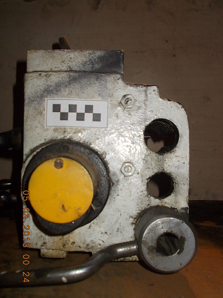

Снял фартук. Нужно помыть/почистить убрать люфты в шпонпазах.
Маточная гайка для ЧПУ не пригодна и чтобы еще раз не снимать фартук ее придется демонтировать :hammer:
DSCN1217.JPG (4666 просмотров) <a class='original' href='./download/file.php?id=12536&mode=view' target=_blank>Загрузить оригинал (302.99 КБ)</a>
Возможное место крепление гайки ШВП. Чтобы проще было снимать размеры в Солиде на фартук приклеил линейку для вычисления масштаба :wtf:

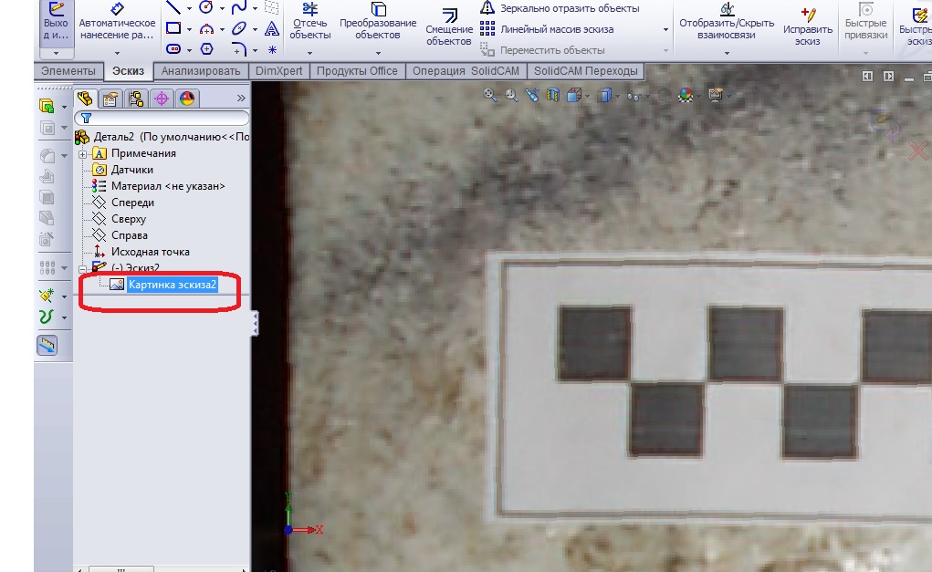

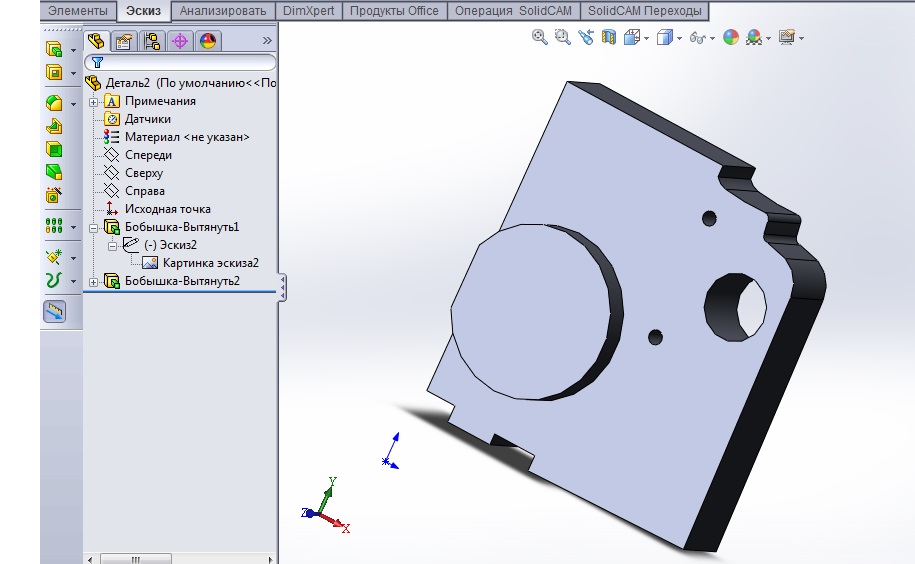

Вот так можно в Солиде снимать размеры.
1. Создаем Эскиз
2. Вставляем фотографию в эскиз
Солид 01.jpg (4660 просмотров) <a class='original' href='./download/file.php?id=12537&mode=view' target=_blank>Загрузить оригинал (211.99 КБ)</a>
Солид 02.jpg (4660 просмотров) <a class='original' href='./download/file.php?id=12538&mode=view' target=_blank>Загрузить оригинал (99.68 КБ)</a>

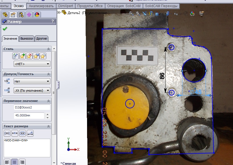

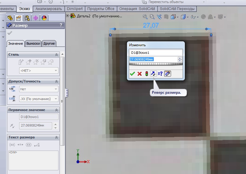

3. Увеличиваем фотографию так чтобы был виден один квадратик. Размеры квадратика 10х10мм. По углам ставим точки и снимаем размеры. Размер копируем в буфер. Так вычисляется масштаб.

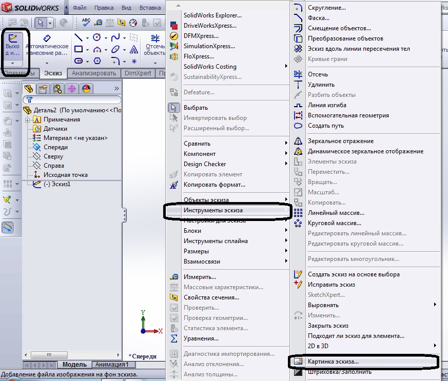

4. Заходим в свойства картинки

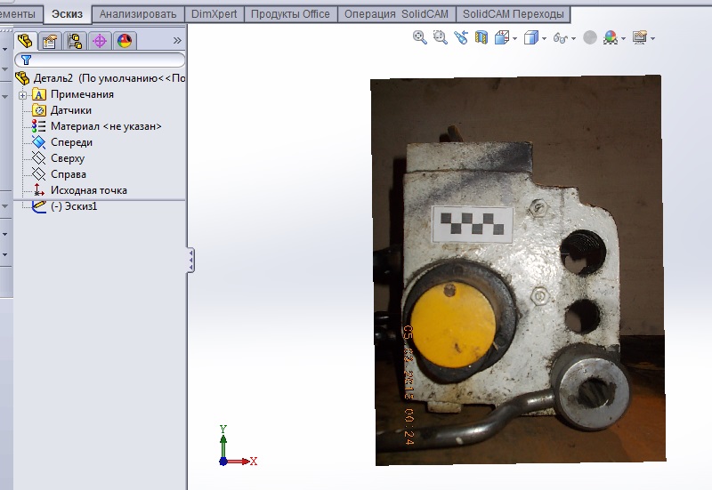

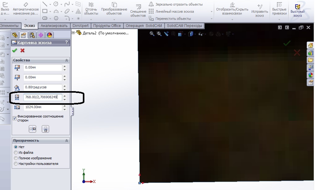

5. Меняем размер картинки разделив его на измеренный размер квадрата / 10

6. Обводим то что нас интересует для чертежа
Солид 07.jpg (4660 просмотров) <a class='original' href='./download/file.php?id=12543&mode=view' target=_blank>Загрузить оригинал (160.51 КБ)</a>
7. Сохраняем эскиз и выдавливаем.
Солид 08.jpg (4660 просмотров) <a class='original' href='./download/file.php?id=12544&mode=view' target=_blank>Загрузить оригинал (90.3 КБ)</a>
Этот чертеж будет полезен для проектирования крепления для ШВП :beer_blow:

А как же искажения картинки? Или учитывая масштаб, они не значитильны?
Хотя способ, наверное, самый быстрый. :good:
Re: Восстановление токарного 1А62
ukr-sasha писал(а):А как же искажения картинки
отверстия на 1 десятку не сходятся при диаметре 45мм :)
ukr-sasha писал(а):Хотя способ, наверное, самый быстрый.
Штангенциркулем замучаешься измерять

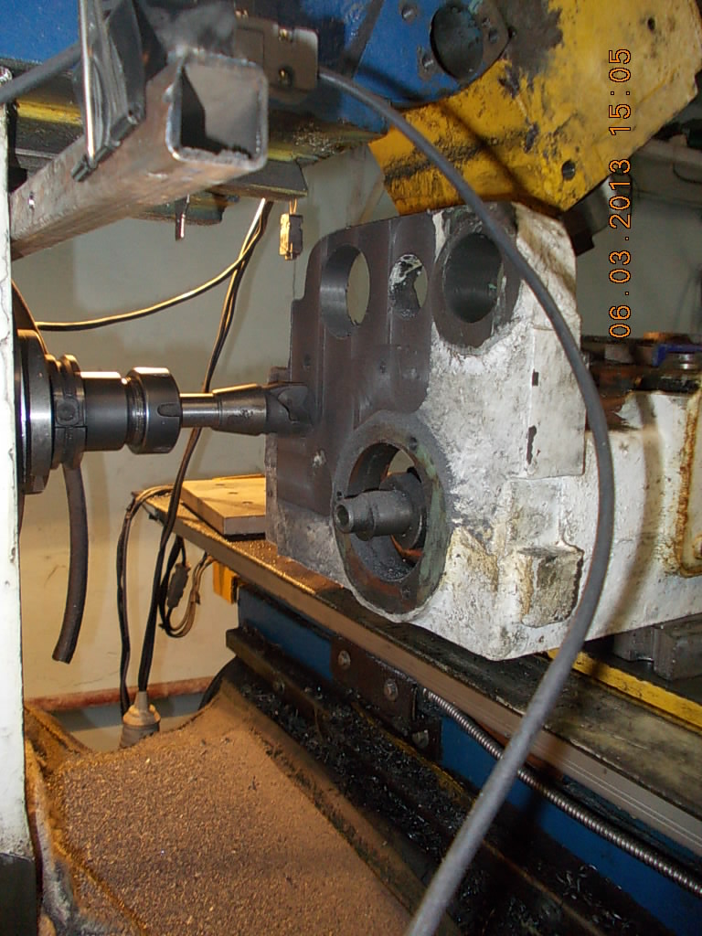

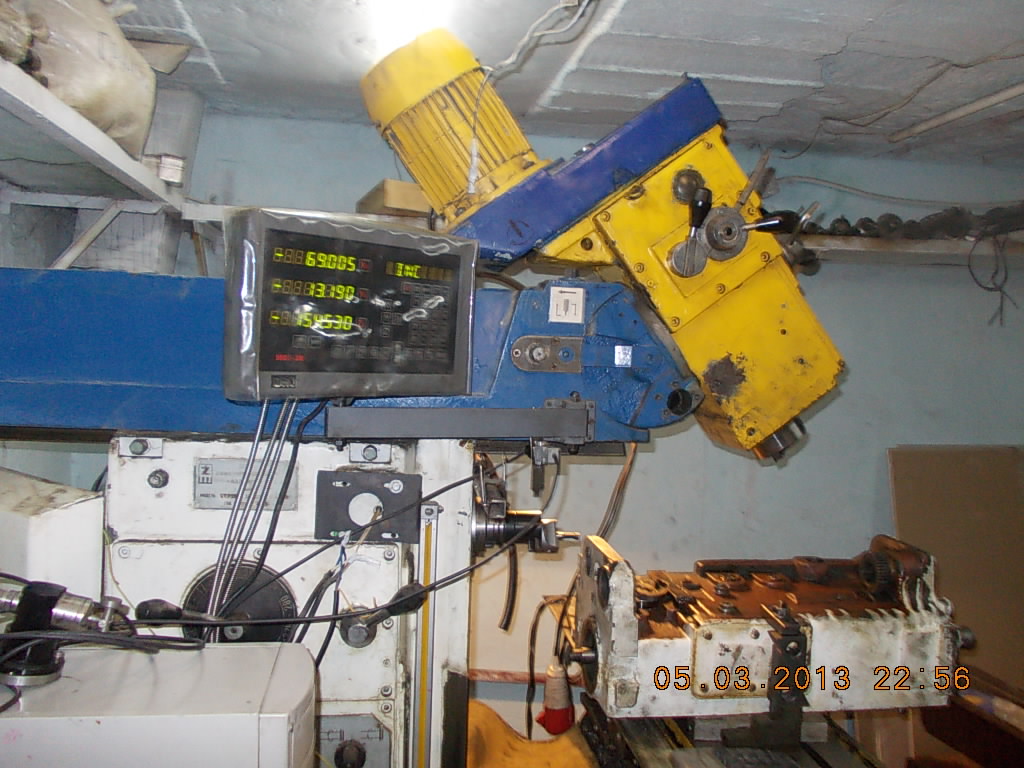

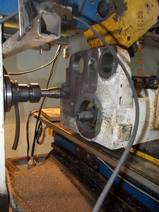

Снял с фартука все лишнее чтоб можно было установить на стол фрезерного для расточки отверстия под гайку ШВП. Отверстие в фартуке 45мм у гайки ШВП 50. Буду растачивать с запасом 55мм. И нужно выравнять плоскость к которой потом можно будет прижать гайку ШВП. Поверхность там все кривая и шершавая. После отливки на заводе эту часть не обрабатывали.
Растачивать буду на горизонтальном шпинделе. Для этого фрезерному 6Т80Ш пришлось вывернуться(полностью наклонить голову вертикального шпинделя) :hehehe:
Вот она универсальность станка :good:

Отверстие под гайку ШВП расточил, плоскость выравнял
DSCN1229.JPG (4600 просмотров) <a class='original' href='./download/file.php?id=12593&mode=view' target=_blank>Загрузить оригинал (260.37 КБ)</a>
Зедекс на суппорте завтра должен быть уже приклеиться можно будет шабрить и собирать:)

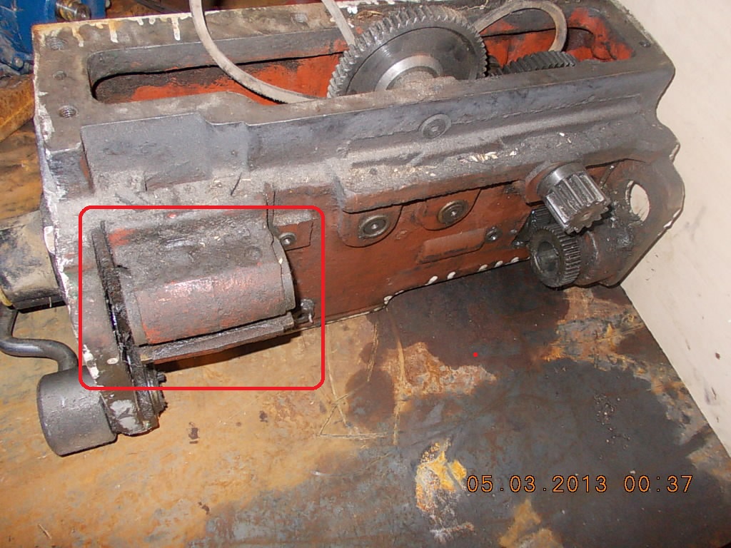

В коробке ПБ стоит насос который гоняет масло по коробке. Брать от туда давление и гонять по всему станку не есть правильно.
