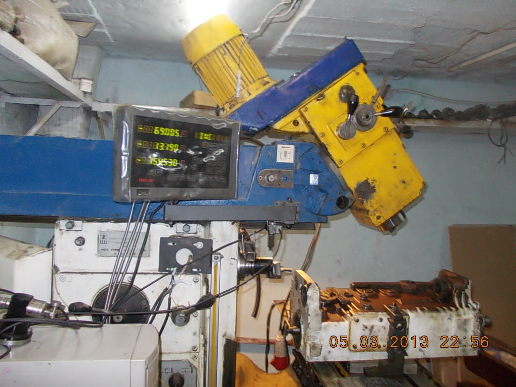

Снял с фартука все лишнее чтоб можно было установить на стол фрезерного для расточки отверстия под гайку ШВП. Отверстие в фартуке 45мм у гайки ШВП 50. Буду растачивать с запасом 55мм. И нужно выравнять плоскость к которой потом можно будет прижать гайку ШВП. Поверхность там все кривая и шершавая. После отливки на заводе эту часть не обрабатывали.
Растачивать буду на горизонтальном шпинделе. Для этого фрезерному 6Т80Ш пришлось вывернуться(полностью наклонить голову вертикального шпинделя) :hehehe:
Вот она универсальность станка :good:

Отверстие под гайку ШВП расточил, плоскость выравнял
DSCN1229.JPG (4618 просмотров) <a class='original' href='./download/file.php?id=12593&mode=view' target=_blank>Загрузить оригинал (260.37 КБ)</a>
Зедекс на суппорте завтра должен быть уже приклеиться можно будет шабрить и собирать:)
