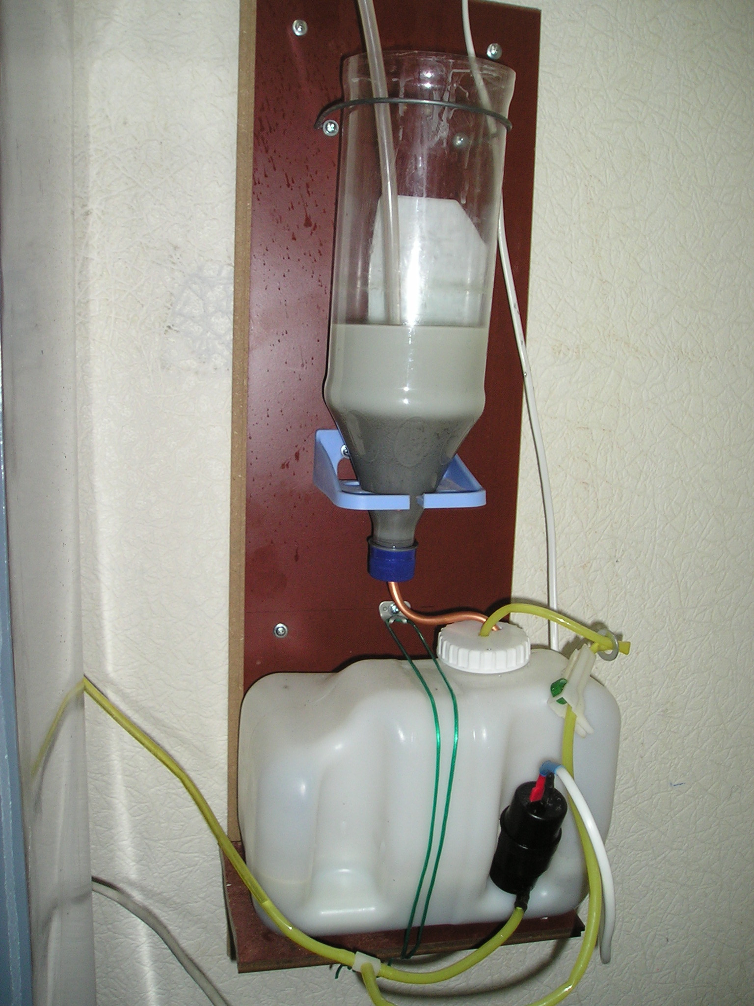

Организовал рециркуляцию СОЖ.
P3122491.JPG (12825 просмотров) <a class='original' href='./download/file.php?id=12746&mode=view' target=_blank>Загрузить оригинал (614.16 КБ)</a>
Всю конструкцию пришлось переместить ниже уровня стола. Перевернутая бутылка - теперь отстойник. Медная трубка поднимается до поверхности жидкости, откуда СОЖ стекает в бачок, а стружка скапливается в горловине бутылки.

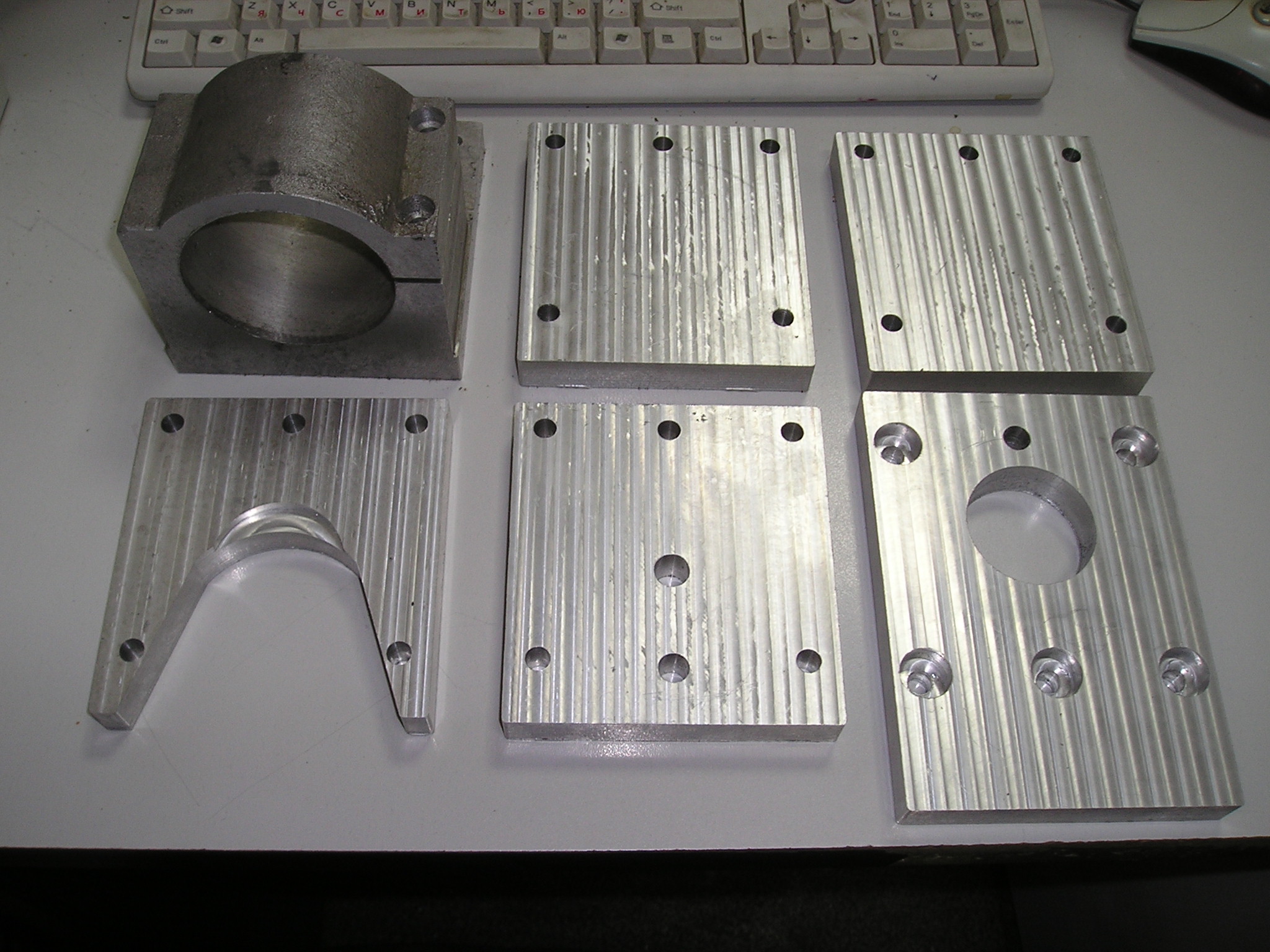

Начал установку высокоскоростного водоохлаждаемого шпинделя. Поскольку от имевшейся дюралевой плиты еще что-то оставалось, решено было делать переходник из нее.
Это переходник по слоям :) и хомут.
P3122487.JPG (12825 просмотров) <a class='original' href='./download/file.php?id=12747&mode=view' target=_blank>Загрузить оригинал (629.2 КБ)</a>

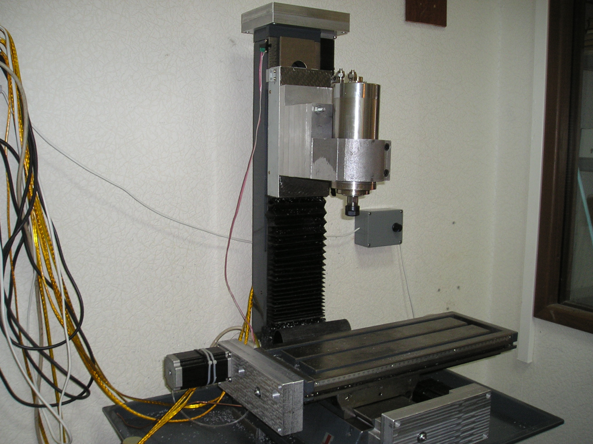

А это первая примерка в сборе
P3122490.JPG (12825 просмотров) <a class='original' href='./download/file.php?id=12748&mode=view' target=_blank>Загрузить оригинал (650.4 КБ)</a>

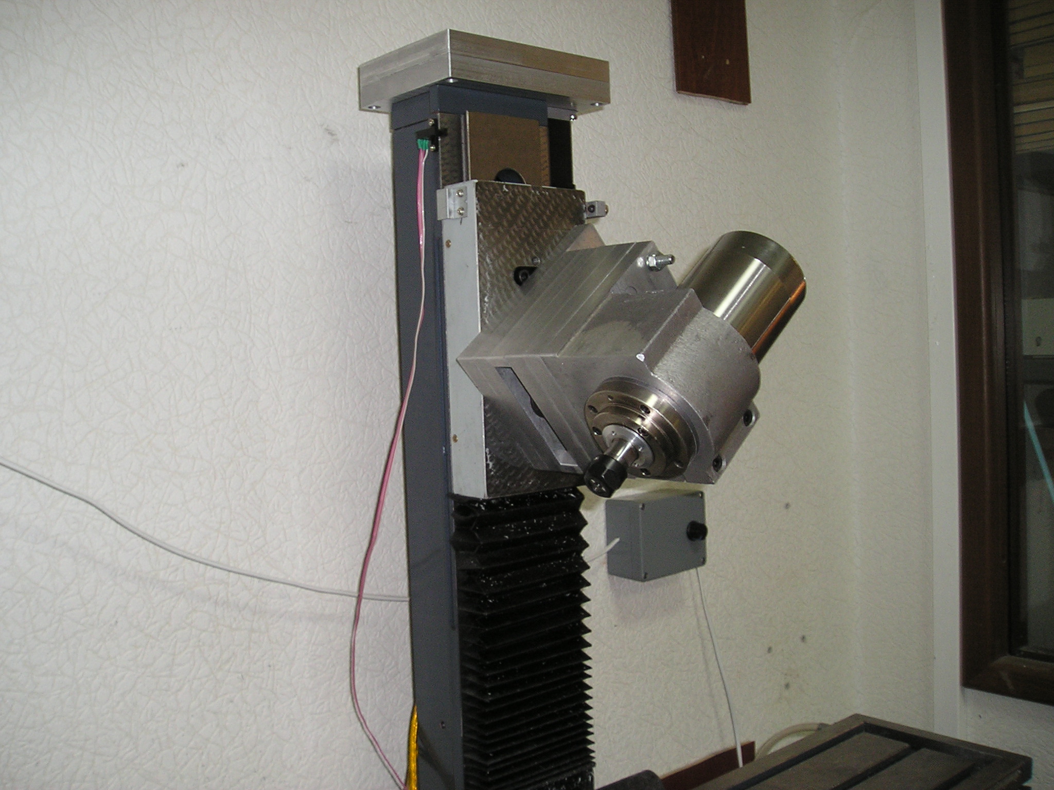

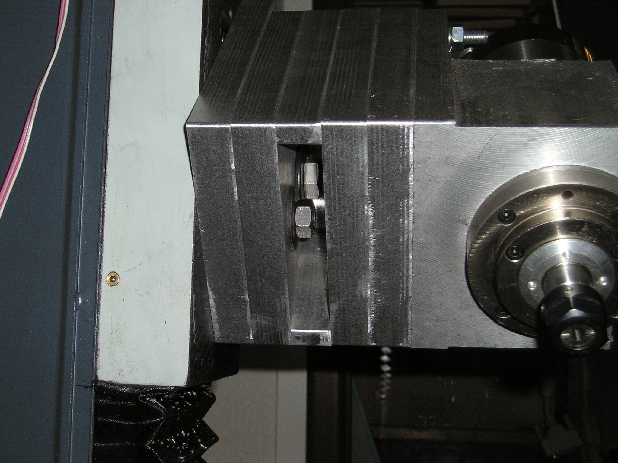

Так же, как штатный, может устанавливаться под любым углом
P3122492.JPG (12825 просмотров) <a class='original' href='./download/file.php?id=12751&mode=view' target=_blank>Загрузить оригинал (655.93 КБ)</a>
и закрепляется теми же двумя болтами
P3122494.JPG (12825 просмотров) <a class='original' href='./download/file.php?id=12752&mode=view' target=_blank>Загрузить оригинал (633.82 КБ)</a>

Детали в полоску - это фреза специфическая, которой торцевал. Не знаю, как называется, но заточка типа рыбьего хвоста, Рукой ведешь - ровно, а оптически - вот такой вид.

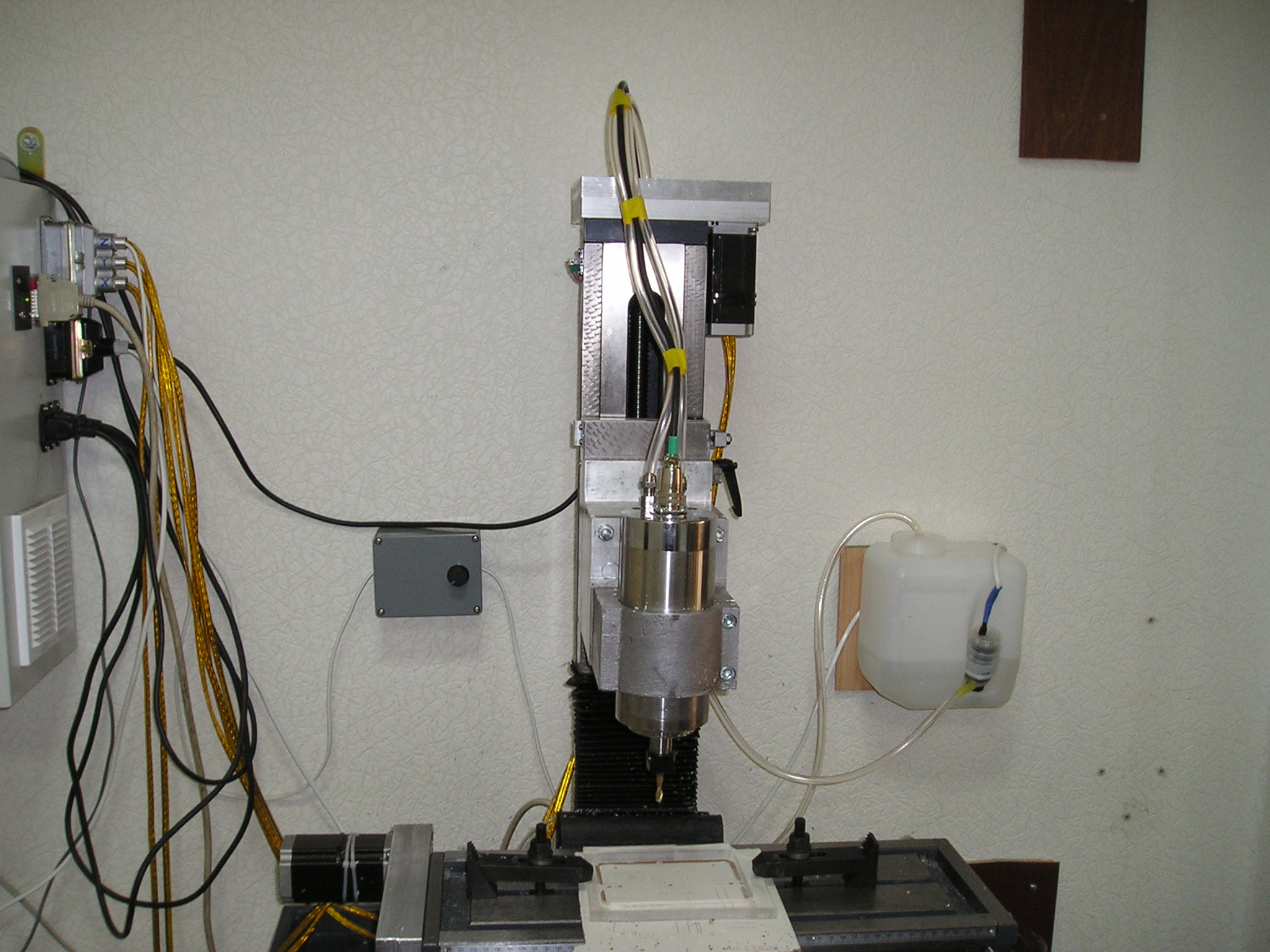

Запустил в работу скоростной шпиндель.
P4062501.JPG (12714 просмотров) <a class='original' href='./download/file.php?id=13570&mode=view' target=_blank>Загрузить оригинал (668.87 КБ)</a>
Для охлаждения шпинделя пришлось соорудить еще один водобачковый инструмент :) Опять в автомагазине купил бачок омывателя (на этот раз от жигулей - "классики") и насос к нему. А в строительном магазине гидравлический уровень "Паскаль", от него мне шланг понравился.
Насос запитал через реле, имеющееся в частотнике. Частотник запрограммировал так, чтобы при работе шпинделя реле включалось. Напряжение питания насоса - 5 В. Для продления ресурса. Качает при таком напряжении вполне нормально и почти бесшумно.
С помощью форумчан адаптировал софт управления частотником под свой аппарат Управление частотником через modbus. #72
Пробовал погонять в рабочем режиме - шпиндель и вода греются градусов до 40 после часа работы - но гонял далеко не на максимальных режимах. А будет греться сильнее - у меня уже запасен радиатор от холодильника :)

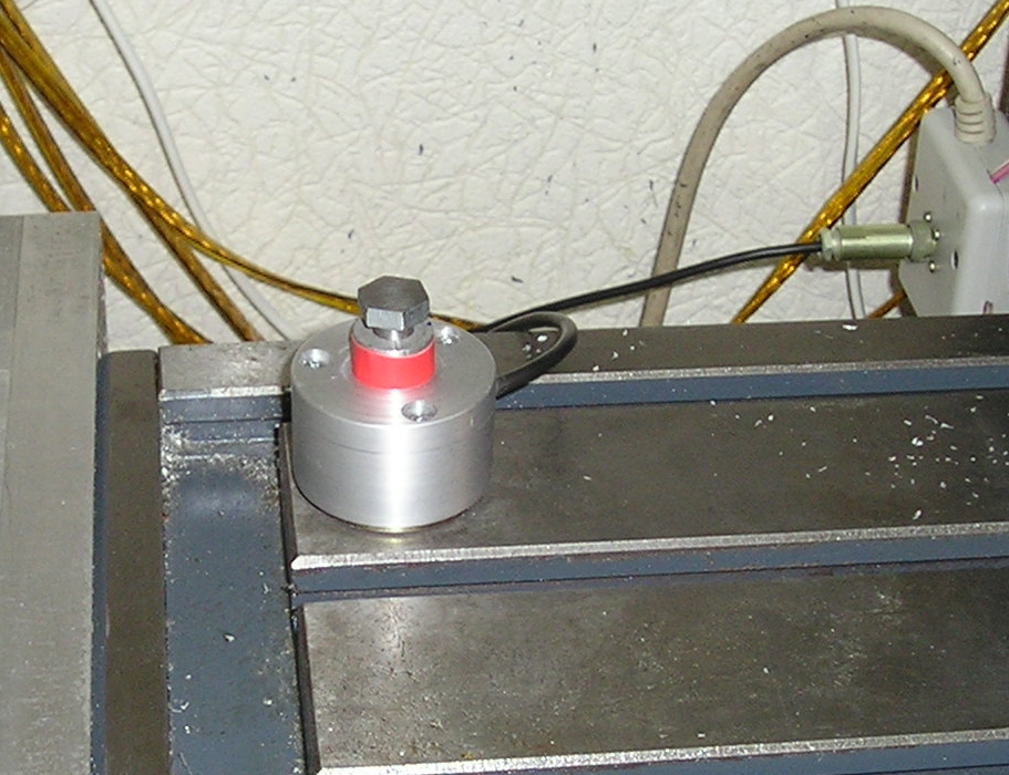

Соорудил датчик длины инструмента, творчески переработав конструкцию Алексса

Алексс
Сообщения: 2099
Репутация: 266
Заслуга: IQ32
Откуда: Прага
Re: BF20 - очередная ЧПУизация китайского немца
Сообщение Алексс »
А потрошки где ? :)
Я тут слонялся слонялся и склонился к мнению, что такой датчик надо делать аля ренишоу ввер ногами...
Уже подключил ?
А то есть вопросы :)
Собираюсь свой подключать
