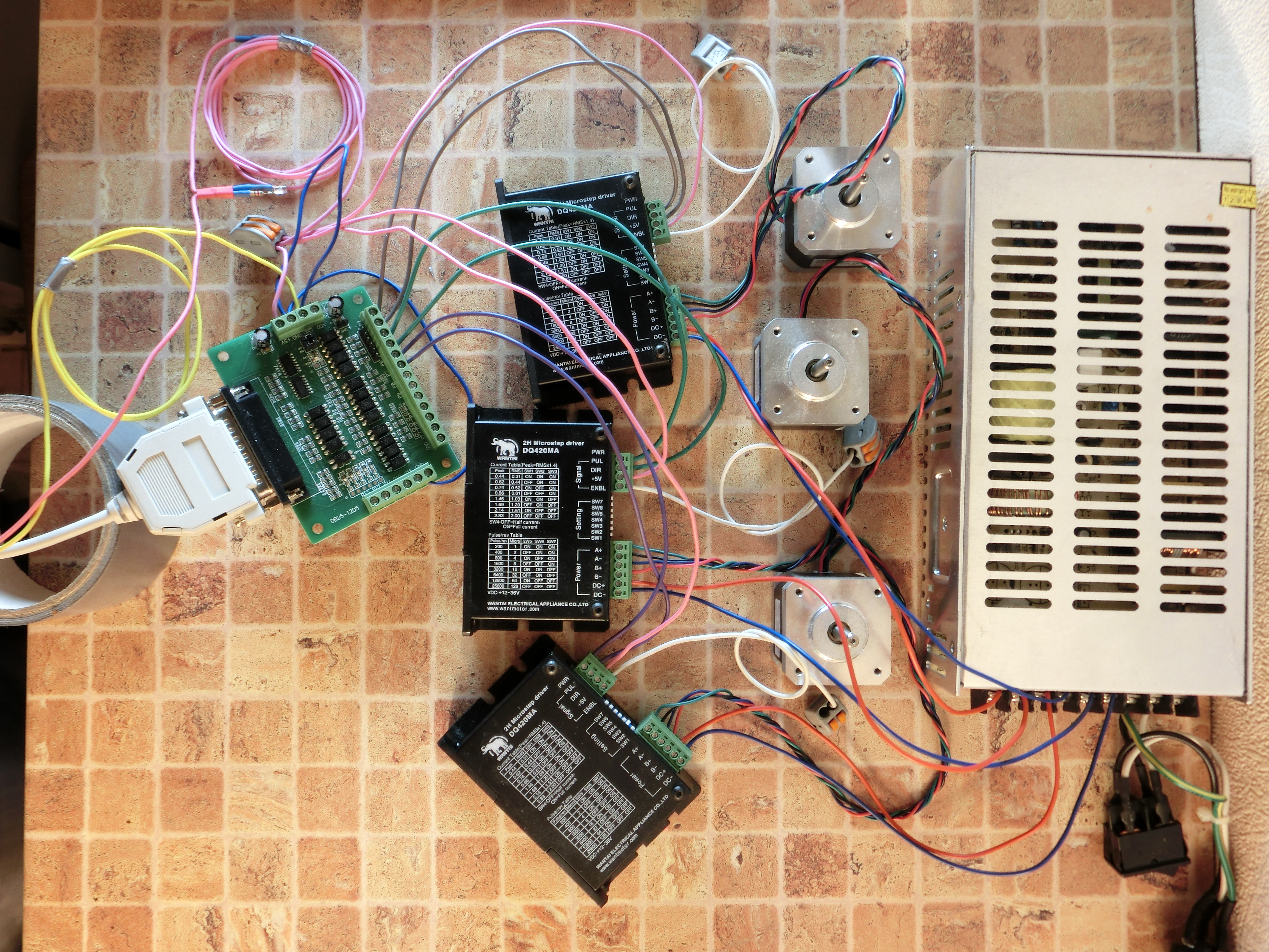

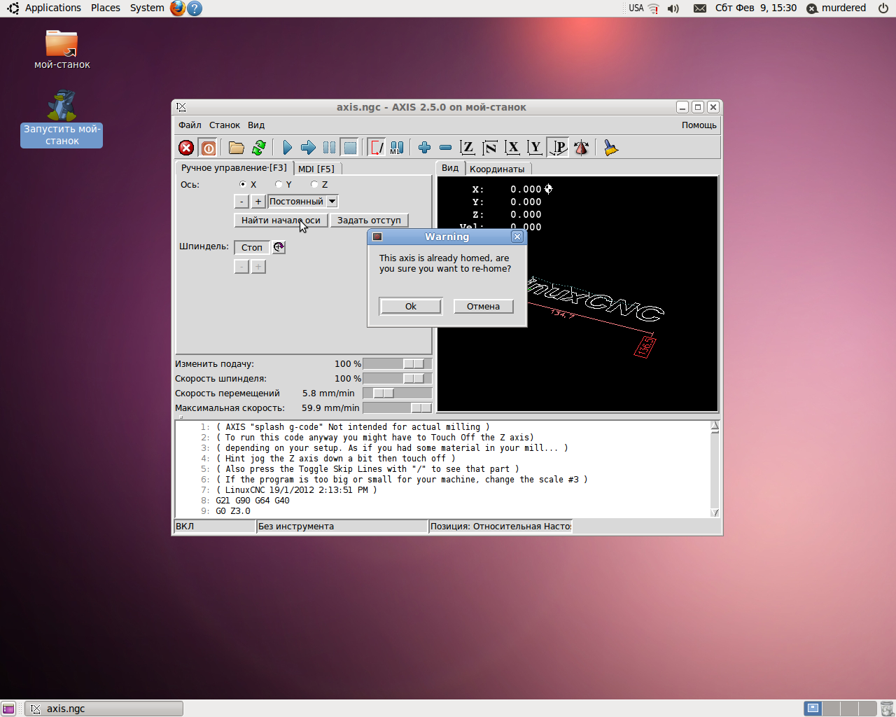

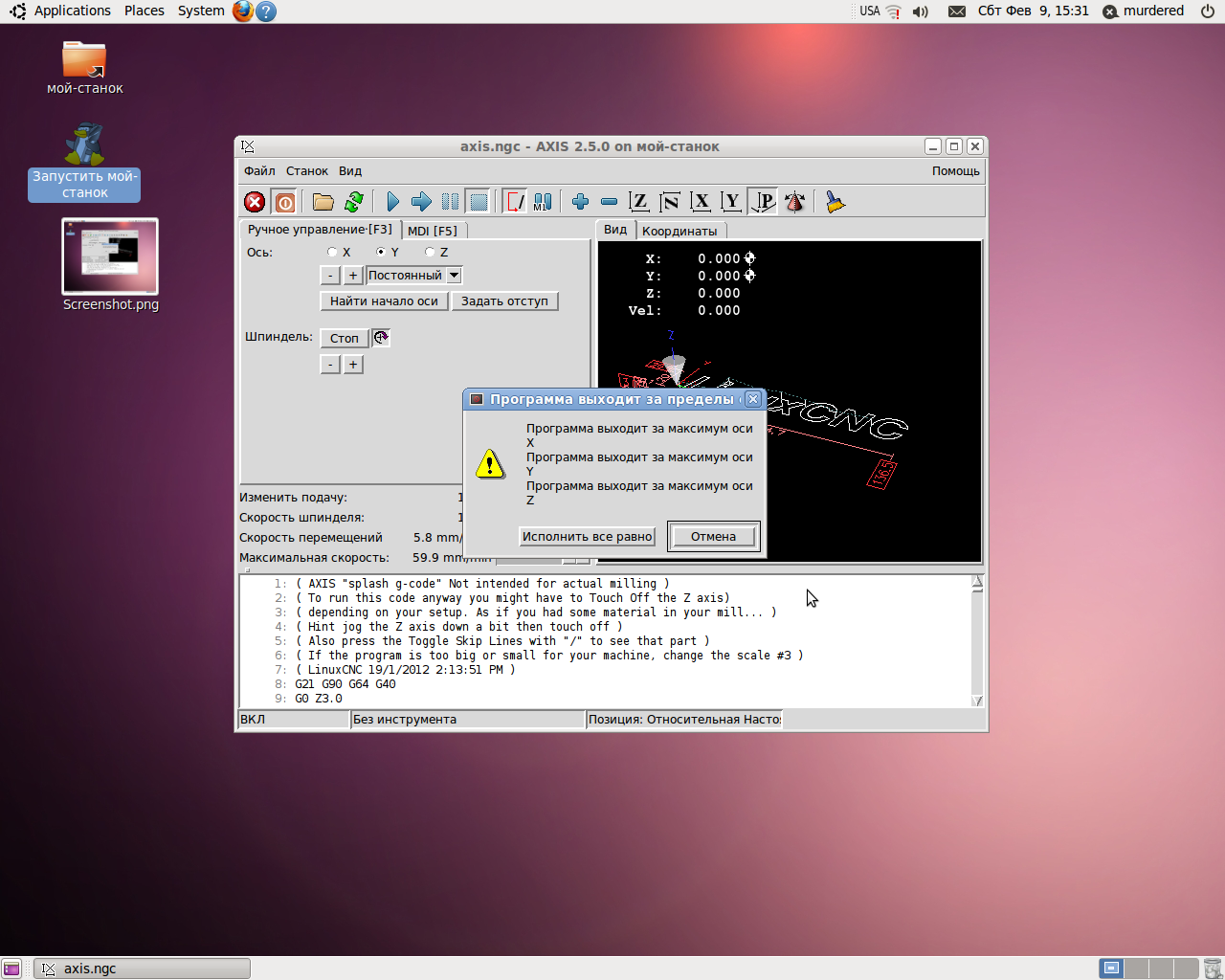

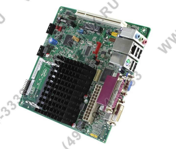

скажите пожалуйста что я не так подключил?на компе стоит материнская плата INTEL D2700MUD и LinuxCNC 10.04.. при подключении драйверов к питанию двигатели встают в удержание , при включенном linuxcnc начало поиска осей выдает ошибку!( помогите с подключением (за вознаграждение) живу в Подмосковье могу подвезти показать комп вместе с набором wantaimotor
скажите пожалуйста что я не правильно подключил? (6078 просмотров) <a class='original' href='./download/file.php?id=13699&mode=view' target=_blank>Загрузить оригинал (8.92 МБ)</a>
Частота работы процессора 2.13 ГГц<br />Тип поддерживаемой памяти DDR3 2GB<br />Максимальное разрешение 2D/3D 1920 x 1200 @ 60 Гц (6078 просмотров) <a class='original' href='./download/file.php?id=13701&mode=view' target=_blank>Загрузить оригинал (60.57 КБ)</a>
Screenshot.png (6078 просмотров) <a class='original' href='./download/file.php?id=13702&mode=view' target=_blank>Загрузить оригинал (446.73 КБ)</a>
Screenshot-1.png (6078 просмотров) <a class='original' href='./download/file.php?id=13703&mode=view' target=_blank>Загрузить оригинал (462.71 КБ)</a>

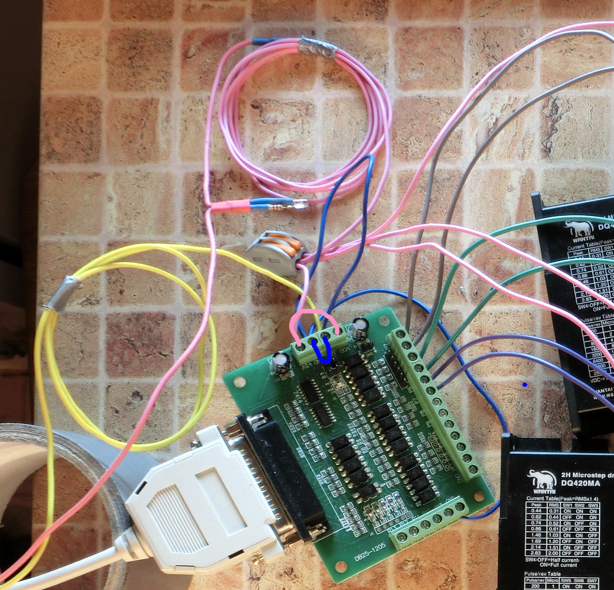

Re: Подключение драйверов к контроллеру
Вроде бы вот так должно заработать:
(если пины step / dir настроены правильно)
CIMG0996.JPG (6078 просмотров) <a class='original' href='./download/file.php?id=13704&mode=view' target=_blank>Загрузить оригинал (1.29 МБ)</a>
michael-yurov писал(а):Вроде бы вот так должно заработать:
Так это контакты у него и так соеденены.
Не фото не увидел +5В со стороны драйверов.
Хотя, может быть в этой схеме и без него будет работать.
1:1 - на одной фотке ты не заметил синий провод, на другой я не заметил розовую линию. :hehehe:

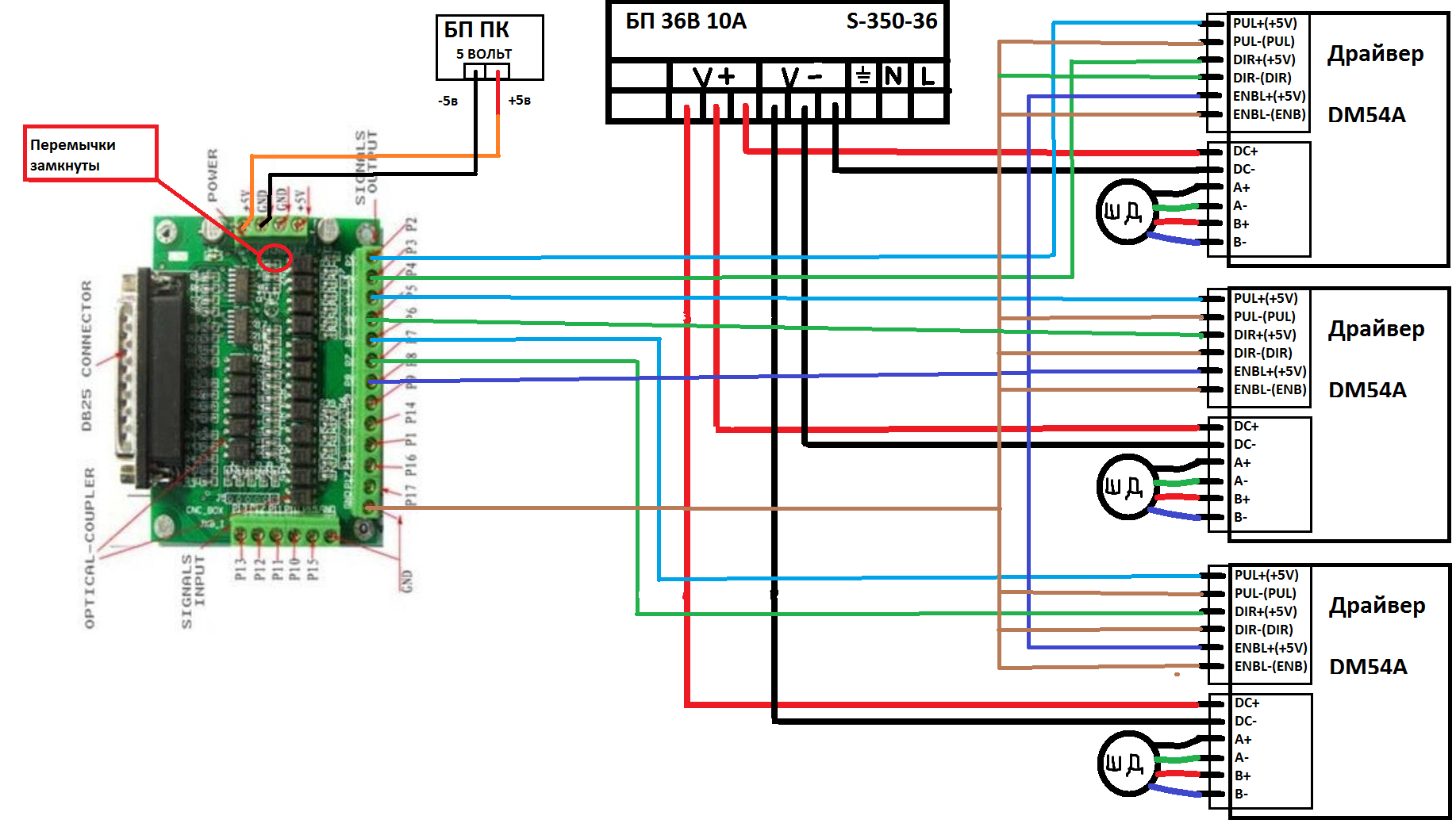

Всем привет, слежу некоторое время за темой и для примера выкладываю реально работаюшую схему комутации, движки кручу мачем
Низковольтное пиание от компа, но лудше снять перемычки и обесточеную часть платы запитать отдельно, получив таким образом полную опторазвязку по питанию. (6067 просмотров) <a class='original' href='./download/file.php?id=13724&mode=view' target=_blank>Загрузить оригинал (539.97 КБ)</a>
Точно! там же перемычки стоят у murdered. Значит от моего совета толку не будет.
Возможно у него не работает из за того, что у оптовходов драйверов общий плюс, а может быть просто в EMC2 неправильно настроены выходы.

Немного истории: Когда я в первые взял свой ЧПУ набор в руки казалось всё понятно, но когда начал комутировать....мммдааа
У murdered на входах в драйвера общий +5 и СТЕП ДИР ЕНЕБЛ.
У меня +СТЕП, -СТЕП, +ДИР, -ДИР, +ЕНЕБЛ, -ЕНЕБЛ - значит нужно что-то объединить, я сначала обьединил все плюсы( как у murdered общий +5), а -СТЕП -ДИР -ЕНЕБЛ кинул на пины. И чего? не работает.
Думаю дальше, чего это ради общим должен быть плюс, на всех нормальных схемах общая земля, минус, переделал закрутилось.
Интерфейсная плата у murdered и у меня одинаковые, но на ней общая земля, а на его драйверах общий +5.
Я далеко не спец, может это как-то и можно скрутить в кучу, давайте думать мужики.
