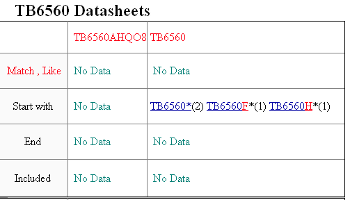

спасибо за ответ, но остаётся непонятным как сами продавцы отличают
TB6560AHQ от TB6560AHQ(O) или от TB6560AHQ(08) ?
или вот скрин с таблицей сравнения обоих микросхем,
из неё следует что из TB6560AHQ(O) что то выкинули.
http://category.alldatasheet.com/
что всё таки убрали из TB6560AHQ(O) ?
таблица 6560.png (5.47 КБ) 4011 просмотров

mo_tor писал(а):спасибо за ответ, но остаётся непонятным как сами продавцы отличают
А с каким названием купили - так и продают.
По таблице - ничего не понял.

michael-yurov писал(а):А с каким названием купили - так и продают.По таблице - ничего не понял.
выходит маркировка делается производителем, не сами же продаваны их перекатывают
следовательно различия должны быть отражены в даташитах, а свежего даташита с описанием микросхем TB6560AHQ(O) и TB6560AHQ(O8) почему то нигде нет!
(есть только старые даташиты на TB6560AHQ где о новых модификациях микросхемы ничего нет)
получается отличия есть, раз производителем маркируются по другому, но в открытом доступе даташита по ним нет,обыскал весь инет! что очень странно!
таблица это пояснительные ссылки поиска в виде таблицы в Alldatasheet
(сразу сам не разобрался)

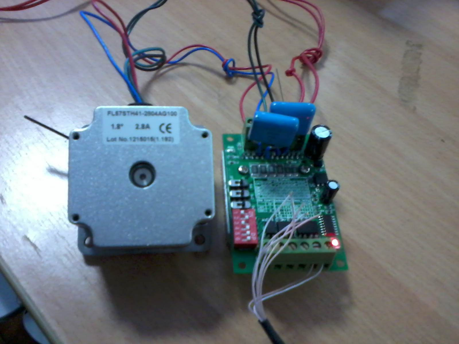

vikonik писал(а):Проблема такая. Мотор начинает разгоняться и потом резко останавливается.
А писк от мотора слышен, или просто останавливается и ни звука?
vikonik
Сообщения: 12
Зарегистрирован: 27 ноя 2013, 13:58
Re: TB6560 - особенности настройки и работы
Сообщение vikonik »
Да, свист есть.
vikonik писал(а):Да, свист есть.
Тогда вопросы следующие:
- что за мотор (сопротивление и индуктивность обмоток)
- какое напряжение питания
- какая частота тактового генератора TB6560 (какой номинал у конденсатора у 7 ноги микросхемы)
- на какой частоте происходит срыв
vikonik
Сообщения: 12
Сообщение vikonik »
мотор - FL57STH41
Драйвер китайский как на фотке во вложении. Какой там кондер не знаю и померить нечем, к сожалению.
Напряжение 20 вольт
Фото-0024.jpg (3913 просмотров) <a class='original' href='./download/file.php?id=22434&mode=view' target=_blank>Загрузить оригинал (383.06 КБ)</a>

А что за синие конденсаторы?
Этот мотор при напряжении 20 В должен раскручиваться до скорости в несколько тысяч оборотов в минуту.

Это К73-170 0,47мкВ По питанию стоят. Где-то в нете нашел рекомендации по доработке.
частота около 30 об/сек это 1800 об/мин. Надо 2500 об мин.
