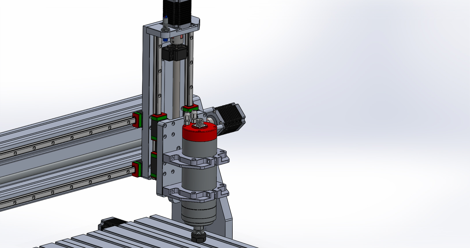

Треугольные ребра слишком мелкие. по горизонтали нужно до оси шпинделя а по вертикали почти до стола.

frezeryga писал(а):по горизонтали нужно до оси шпинделя
Почему именно до оси?
frezeryga писал(а):а по вертикали почти до стола
Согласен. Так же буду править, но не совсем до стола- планировал по краю пустить уголок полкой вверх, в качестве бортика.
Re: Портальник из профиля 1000х650х150
Бортик зло он тока мешает стружку сметать. До оси потомучто это не рабочая зона и ребро точно не будет мешать.

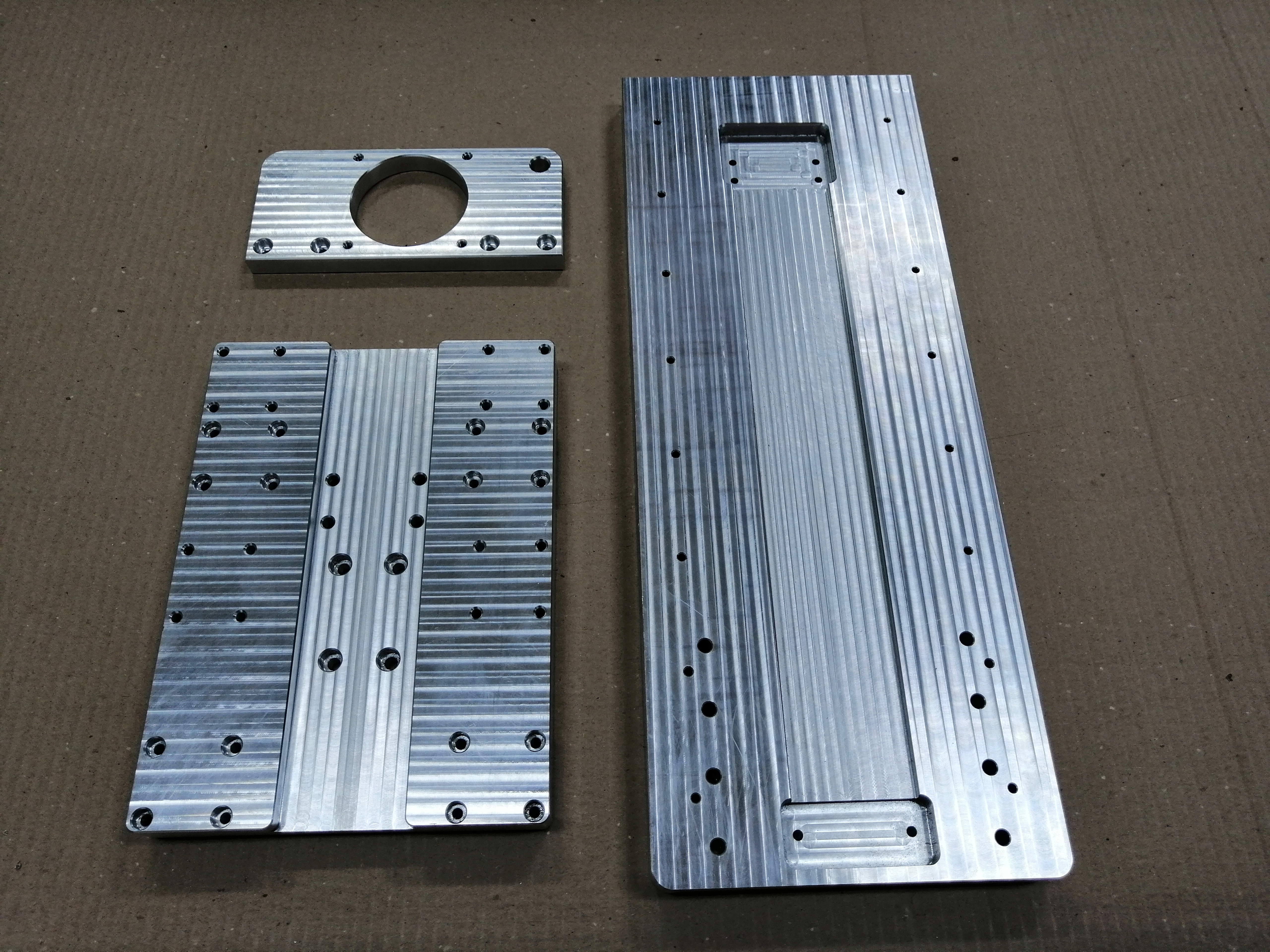

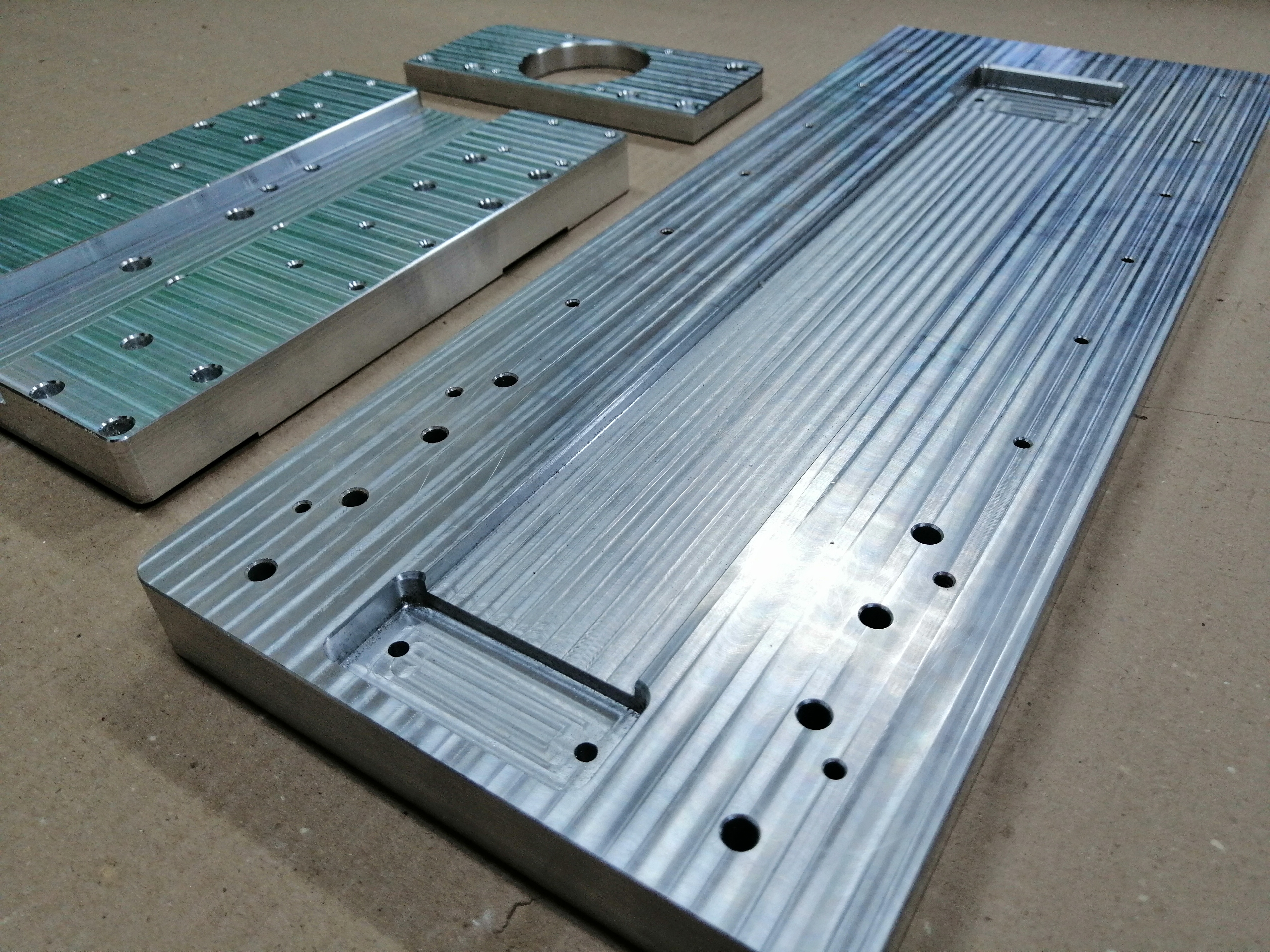

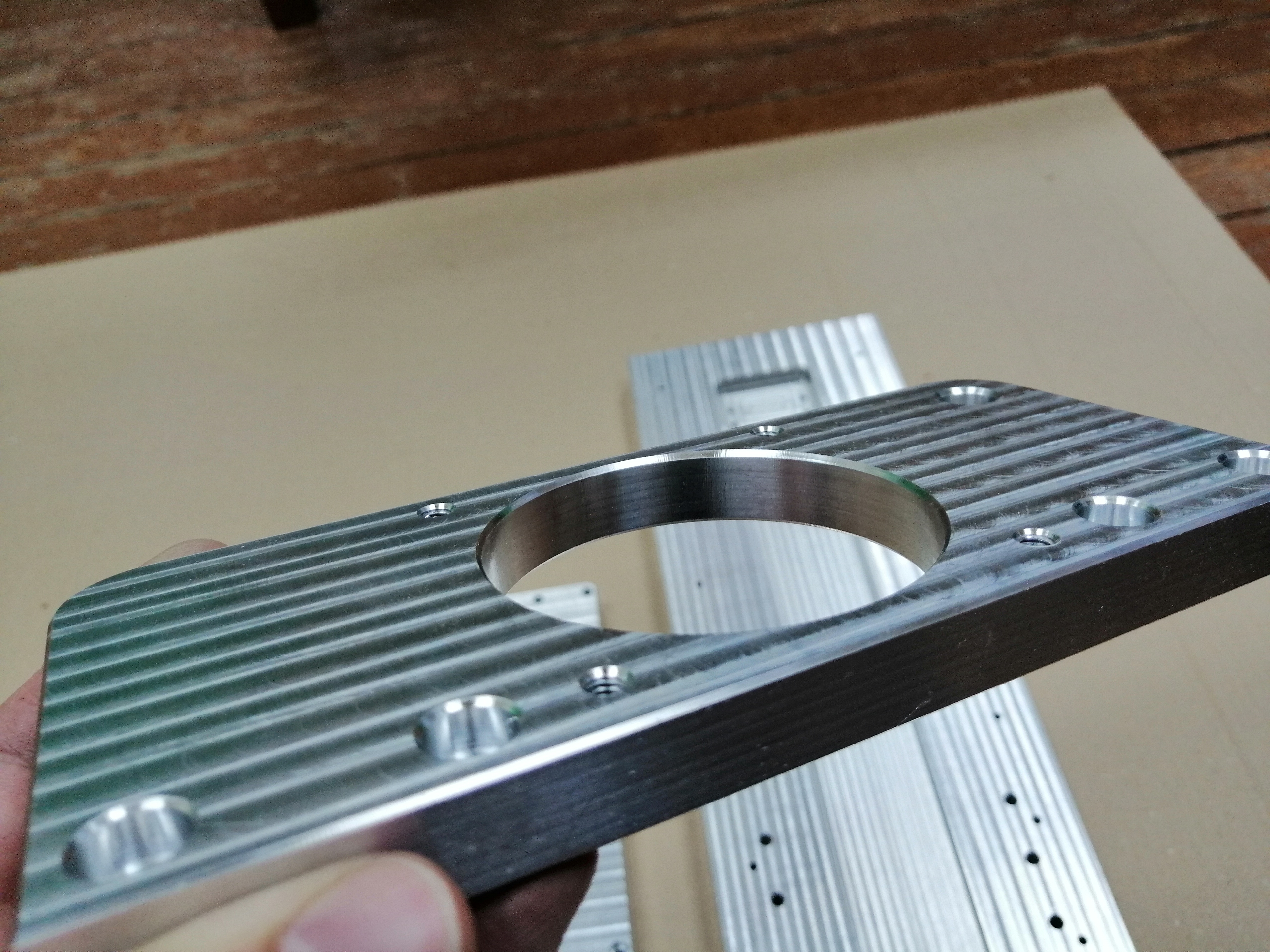

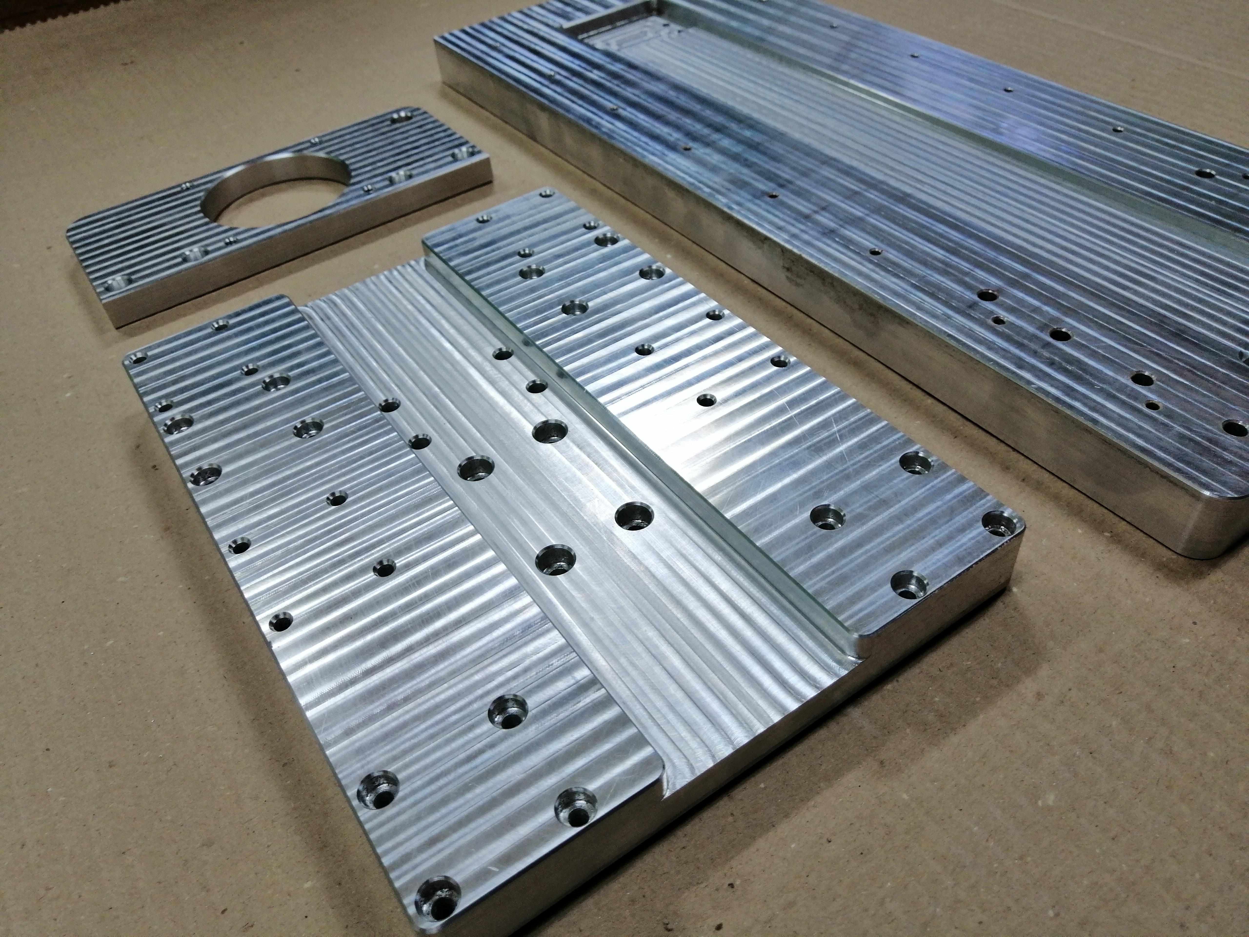

С товарищем запилили зетку для еще одного товарища.

Еще раз переделал зетку, убрал "отросток" для датчика и покупной хомут шпинделя заменил на всем известный). После переделки еще раз приложу безмен- есть подозрения, что покупной хомут более хлипкий- не даром жесткость вдоль портала получилась хуже, чем на кручение.

Samodelkin 88 писал(а):Еще раз переделал зетку, убрал "отросток" для датчика и покупной хомут шпинделя заменил на всем известный). После переделки еще раз приложу безмен- есть подозрения, что покупной хомут более хлипкий- не даром жесткость вдоль портала получилась хуже, чем на кручение.
Приветствую а есть чертежи этих хомутов?

Прям чертежи нужны? Модель в проекте Макса можно скачать, ну или давайте на почту скину в формате step.
ты лучше убери сопливые трубки держащие моторы
вылет плиты шпинделя можно уменьшить, опустив шпиндель, место позволяет

Смотри изначальнй выриант проекта, плиту как раз таки пришлось удлинить. Трубки не сопливые - проверено. И не трубки вовсе, а дюралевый круг 12 мм.
Samodelkin 88 писал(а):Смотри изначальнй выриант проекта, плиту как раз таки пришлось удлинить.
для чего?

Для короткой фрезы постоянно приходится шпиндель передвигать.

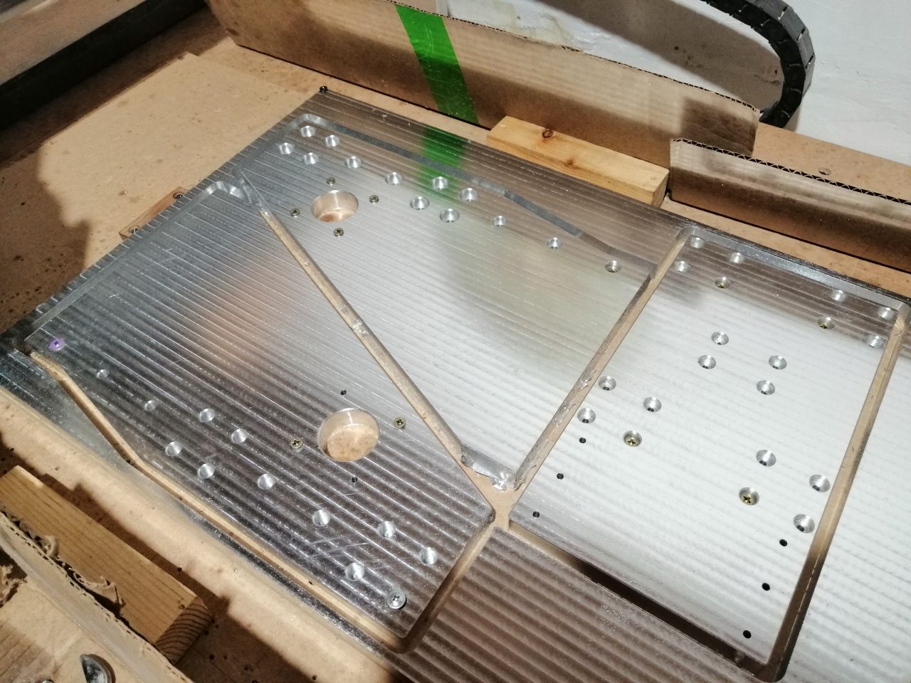

2019-06-21.jpg (6366 просмотров) <a class='original' href='./download/file.php?id=164979&mode=view' target=_blank>Загрузить оригинал (222.57 КБ)</a>
Детали портала и зетки для товарища)

Samodelkin 88 писал(а):Вечер пятницы может проходить по разному :hehehe:
вечер удался... :good:

шпиндель писал(а):вечер удался...
Почти) Там еще кронштейн шаговика зетки внизу должен был появиться.
