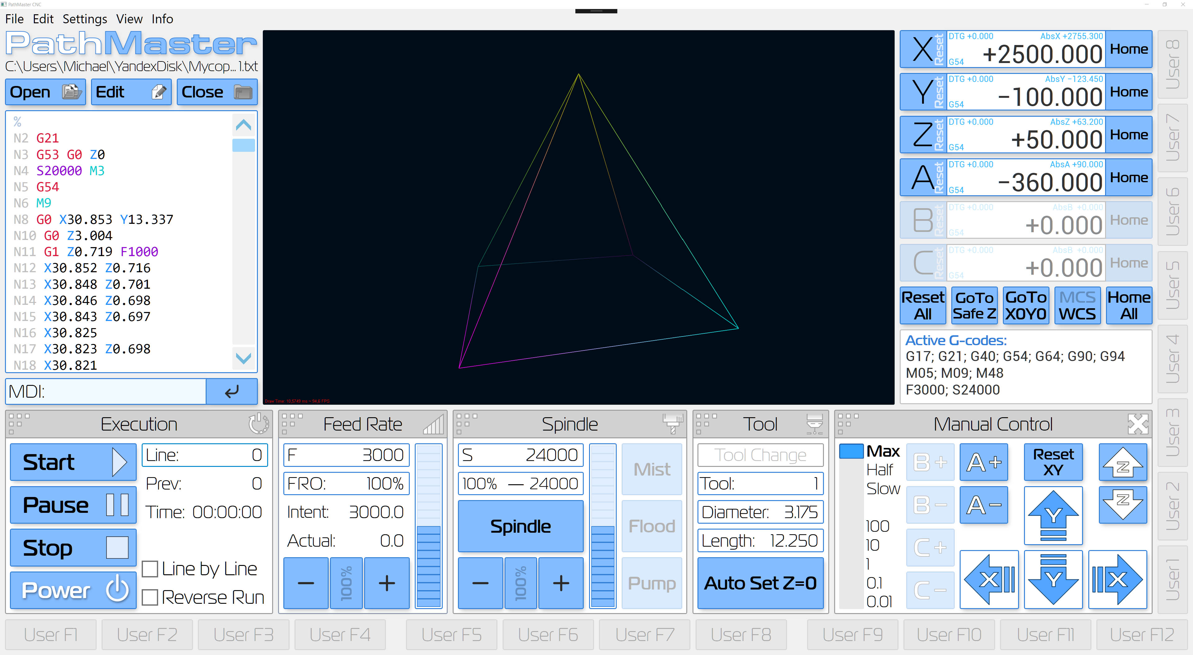

MX_Master писал(а):Михаил, если цвета не играют строго функциональную роль, то лучше их сделать максимально нейтральным. Современные стойки крупных компаний наглядный тому пример.
До этого говорили, что цвета нужно "просто" сделать не такими яркими.
Максимально нейтральными, это какими, такими?:
На мой взгляд это ничем не отличается от коричневого варианта http://www.cnc-club.ru/forum/viewtopic. ... 00#p483258
Только фон светлый.

Re: PathMaster — разработка ЧПУ системы
michael-yurov писал(а):Максимально нейтральными, это какими, такими?
Светлый фон работает всегда и работает хорошо.
А вот голубой цвет нравится далеко не всем. Надо подмешать в него тёмно-серого.
Концепция вкладок - тоже хороший совет.
Ну и что-то не видно большой красной кнопки (:
MX_Master писал(а):Светлый фон работает всегда и работает хорошо.
Не всегда. Просто привычно для большинства пользователей ПК.
MX_Master писал(а):А вот голубой цвет нравится далеко не всем. Надо подмешать в него тёмно-серого.
От этого ровным счетом ничего не изменится:
2019-01-11_23-02-12.jpg (2629 просмотров) <a class='original' href='./download/file.php?id=154264&mode=view' target=_blank>Загрузить оригинал (526.65 КБ)</a>
MX_Master писал(а):Концепция вкладок - тоже хороший совет.
Вкладки во многих случаях лучше, чем дополнительные окна.
MX_Master писал(а):Ну и что-то не видно большой красной кнопки (:
Так вы уж тут определитесь, то цвета слишком яркие, то большую красную кнопку не видно.

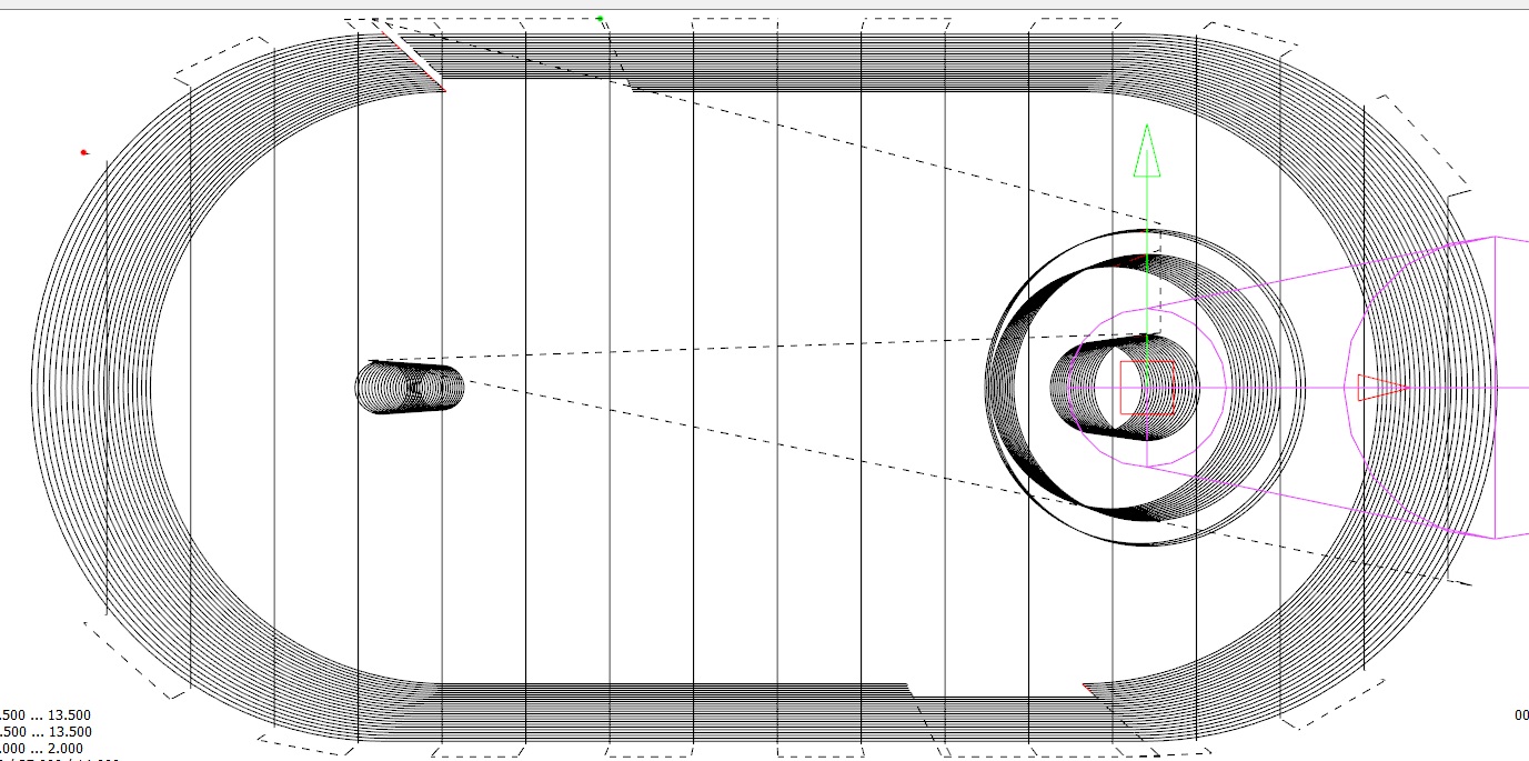

Надо допустим в ручном режиме , по экрану прицелитьсяи выстрелить опустить фрезу в отверстие. А изза персппективы фреза на экране опускается под углом
perspect.jpg (2594 просмотра) <a class='original' href='./download/file.php?id=154265&mode=view' target=_blank>Загрузить оригинал (280.01 КБ)</a>

Mamont писал(а):Нет так нет. Но особо не понимаю сокральный смысл перспективы, это же не 3д игры.
Я полагаю, что окно просмотра нужно лишь для лучшего понимания происходящего, а не для работы с деталью по координатам. Все же это не чертежная программа.
Так, увидеть, что ты загрузил правильный файл, или проверить, не возникнет ли зарезов при переездах, увидеть, если траектория выходит за габариты поля, увидеть соответствие между текущей строкой УП и траекторией, ни и т.п.
Перспектива позволяет понять, какой стороной вообще к тебе обращена траектория. Когда ее нет — крутишь и не можешь понять,правильно ты на траекторию смотришь, или она вывернута наизнанку.
Как с этой балериной:
