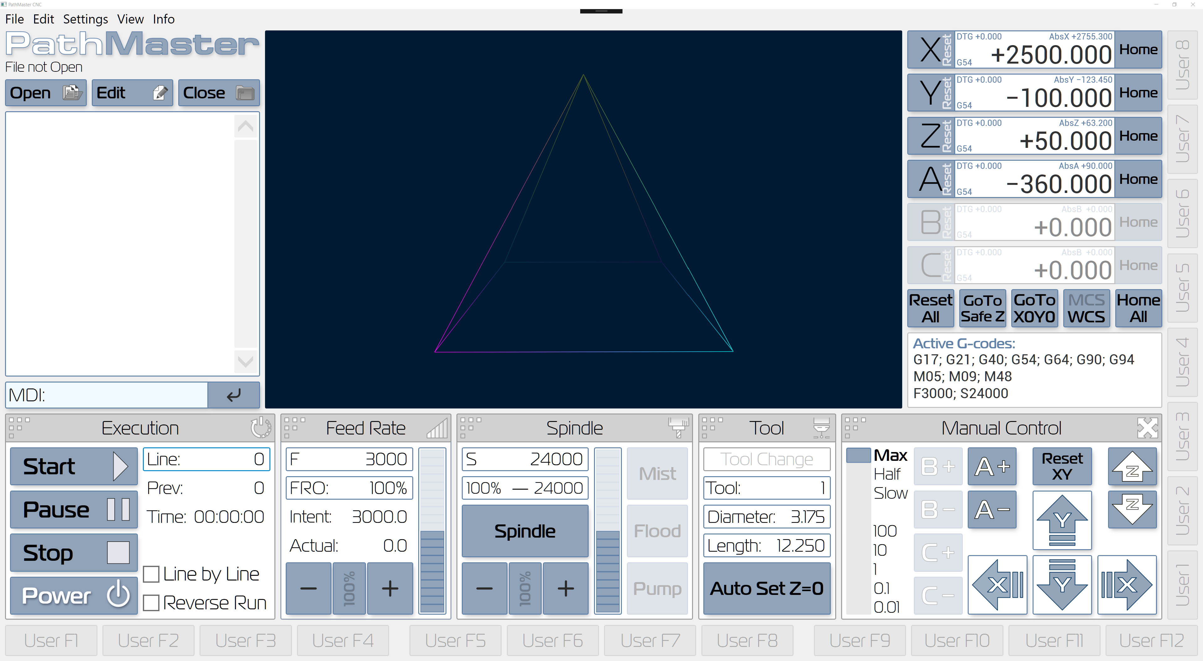

MX_Master писал(а):Михаил, если цвета не играют строго функциональную роль, то лучше их сделать максимально нейтральным. Современные стойки крупных компаний наглядный тому пример.
До этого говорили, что цвета нужно "просто" сделать не такими яркими.
Максимально нейтральными, это какими, такими?:
На мой взгляд это ничем не отличается от коричневого варианта http://www.cnc-club.ru/forum/viewtopic. ... 00#p483258
Только фон светлый.
2019-01-11_22-11-07.jpg (2911 просмотров) <a class='original' href='./download/file.php?id=154263&mode=view' target=_blank>Загрузить оригинал (669.69 КБ)</a>

michael-yurov писал(а):Максимально нейтральными, это какими, такими?
Светлый фон работает всегда и работает хорошо.
А вот голубой цвет нравится далеко не всем. Надо подмешать в него тёмно-серого.
Концепция вкладок - тоже хороший совет.
Ну и что-то не видно большой красной кнопки (:
Re: PathMaster — разработка ЧПУ системы
MX_Master писал(а):Светлый фон работает всегда и работает хорошо.
Не всегда. Просто привычно для большинства пользователей ПК.
MX_Master писал(а):А вот голубой цвет нравится далеко не всем. Надо подмешать в него тёмно-серого.
От этого ровным счетом ничего не изменится:
2019-01-11_23-02-12.jpg (2891 просмотр) <a class='original' href='./download/file.php?id=154264&mode=view' target=_blank>Загрузить оригинал (526.65 КБ)</a>
MX_Master писал(а):Концепция вкладок - тоже хороший совет.
Вкладки во многих случаях лучше, чем дополнительные окна.
MX_Master писал(а):Ну и что-то не видно большой красной кнопки (:
Так вы уж тут определитесь, то цвета слишком яркие, то большую красную кнопку не видно.

Михаил, по цветам всем не угодить, ты здесь один из немногих кто вообще изучал в вузе дизайн, сделай так как тебе нравится, и если это будет не так как у "современных стоек крупных компаний..", значит твой дизайн будет более современным и станет новым законодателем стиля :good:

verser писал(а):Михаил, по цветам всем не угодить, ты здесь один из немногих кто вообще изучал в вузе дизайн, сделай так как тебе нравится, и если это будет не так как у "современных стоек крупных компаний..", значит твой дизайн будет более современным и станет новым законодателем стиля :good:
Так и сделаю )))
Я по случаю показал, что нельзя просто так взять и всем угодить.
И недостаточно яркость цветов убавить, или сделать их более спокойными, или нейтральными. От этого лучше не станет.
Моя первоначальная концепция стала разваливаться, когда пришлось добавить слева цветные кнопки Пуск / Пауза / Стоп, которые в схему никак не вписываются (у них свои цвета, и они превращают мою идею в безвкусную мешанину). Да и разделение по цветам уже не удается сделать так, как первоначально хотел. Поэтому нужно будет менять многое, и я поменяю.
И все на один экран я не потому стараюсь запихнуть, что не умею вкладками или дополнительными окнами пользоваться, а потому что дополнительные окна (особенно диалоговые) — это зло, которое мешает пользоваться интерфейсом, заставляет лишний раз щелкать мышкой и усложняет использование интерфейса.
Удобнее всего в жизни пользоваться физическими элементами интерфейса, такими как ручки на осциллографе, например, когда каждый элемент управления привязан к какой-то конкретной функции, и позволяет управлять ей в любой момент без необходимости переключения между вкладками ради нажатия одной кнопки.
Дополнительные, очень редко используемые элементы управления, да, лучше разместить на дополнительных вкладках, чтобы они не мешали. Но заставлять пользователя постоянно переключаться считаю плохой идеей. Такой многостраничный интерфейс сложнее воспринимать и в голове держать.

Что вы зациклились на этих цветах? Их поменять пустяковое дело.
verser писал(а):и если это будет не так как у "современных стоек крупных компаний..", значит твой дизайн будет более современным и станет новым законодателем стиля
В стойках подход другой, вся работа разбита на части и отображается на разных страницах/закладках.
Это в хобячных ЧПУ ВСЕ стараются затолкать на главную страницу. Осталось до полного счастья еще и корректора инструментов затолкать на главную страницу и еще втулить циклы измерения Ренишоу :)
На главной странице отображается ТОЛЬКО та информации которая нужно при работе станка. Например: при выполнении УП все в НОМЕ станок гонят или обнуляют оси? Мы нажали кнопку Пуск, станок пилит - зачем здесь кнопки ХОМЕ? Ну или при запуске УП многие будут жать кнопки ручного перемещения осей? А это все находится на одном экране. Не понимаю как совмещается на одном экране Старт(запуск УП) с тем что в режиме Авто(запущенной УП) работать не должно.
Нужно тебе работать с инструментом, переключаешься на стр. с корректорами инструментов где таблица инструментов и обнуляешь оси.
Нужно тебе посмотреть что там станок пилит, переключаешься на видеостраницу.
Нужен режим MDI, переключается на нужную страницу. Там не маленькое поле, а целый редактор что ты вводил до этого. Можно скопировать, сохранить в файл, или повторно запустить то что набрано в MDI. В Mach3 и Lcnc(та версия что у меня) в MDI запускаешь только по одной строчке.
Нужен ручной (Jog) режим переключаешься и елозишь станок в ручную и там же обнуляешь оси.
