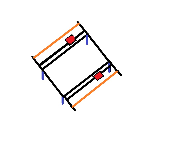

хочу именно попробовать рейку,она недорогая,надёжная и т.д,кароче влюбился я в рейку.....а вот как синхронизировать я хз,может и без вала общего смогу синхронизировать,хз......

Лучше с общим валом! Без него, если один двиг начнет пропускать шаги, портал может перекосить и заклинеть!

DjVellf
Сообщения: 636
Зарегистрирован: 23 июл 2012, 12:28
Re: Изготовление станка ЧПУ из металла
Сообщение DjVellf »
Тима писал(а):Лучше с общим валом! Без него, если один двиг начнет пропускать шаги, портал может перекосить и заклинеть!
можешь набросать как это по уму сделать,если стол например будет выглядеть так:
рейка.jpg (2504 просмотра) <a class='original' href='./download/file.php?id=6733&mode=view' target=_blank>Загрузить оригинал (36.94 КБ)</a>
КРАСНЫЙ ЭТО КАРЕТКИ ОРАНЖЕВЫЙ ЭТО РЕЙКА ЗУБЧАТАЯ!

оранжевые - это рейки?

DjVellf писал(а):а вот как синхронизировать я хз,может и без вала общего смогу синхронизировать,хз......
Синхронизировать не обязательно а желательно, просто бывает что один из движков пропустит не сколько шагов и портал ездиет какбы боком, на глаз и не заметно, а когда вырезаешь ровный квадрат, замеряешь у него диагональ и сразу видно что расстояние с одной стороны длинее чем с другой.
дут два варианта решения либо ставить движки с энкодорами, либо синхронизировать, ставить вал, пример с валом на видео выше где дракона вырезает, там даже один движек тянет с обоих сторон, в этом случае можешь поставить один движок 28 кгс. Смотри внимательно видео!!
Рейки в воздухе что-ли висят?
Рейки должны быть как можно ближе к рельсам!

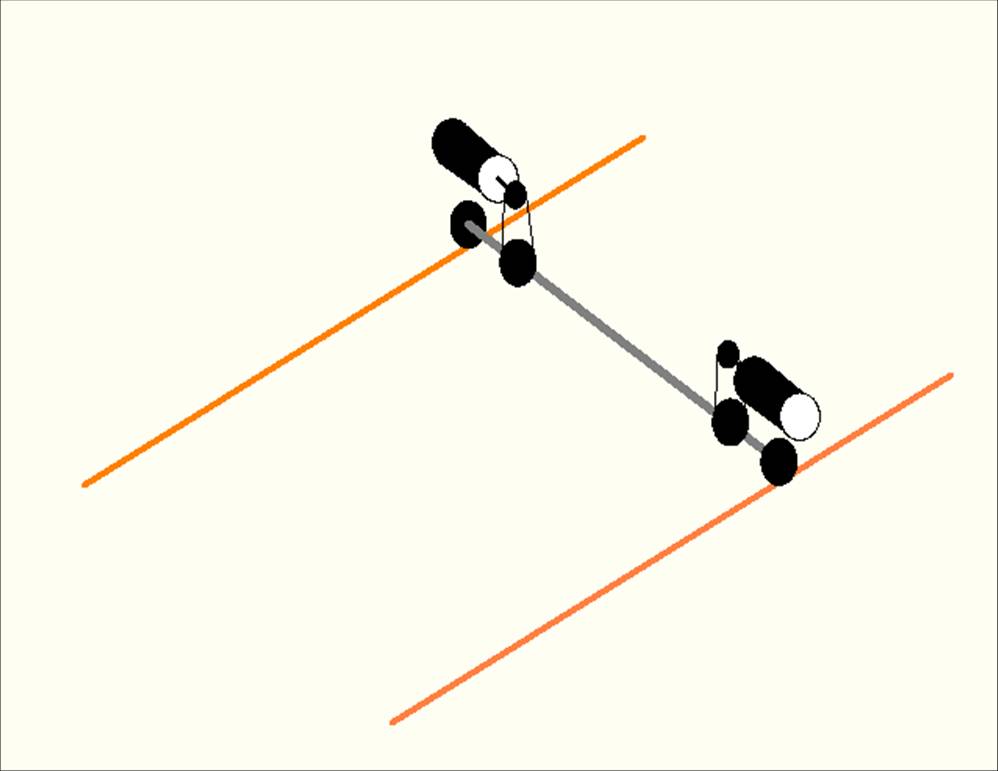

Как-то так:
Рисунок1.jpg (2499 просмотров) <a class='original' href='./download/file.php?id=6734&mode=view' target=_blank>Загрузить оригинал (30.03 КБ)</a>

Тогда помоему лучше винт ставить или швп и без редуктора можно.

giraf_79 писал(а):Тогда помоему лучше винт ставить или швп и без редуктора можно.
Как здесь?(первое фото)

Тима писал(а):Как здесь?(первое фото)
Да да! у тя пральное решение

Сообщение DjVellf »
Nick писал(а):Рейки в воздухе что-ли висят?
я так на глаз нарисовал,ну я к рейкам профильную трубу пределаю,трубу пределаю к статнине думаб норм бьудет

Тима писал(а):Как-то так:
а вал же идеально ровный должен быть я так понимаю!?
винт не хочу.....а швп и дорого да и тоже желания нет,я считаю рейка лучший вариант тем более за такие бабки

DjVellf писал(а):ну я к рейкам профильную трубу пределаю,трубу пределаю к статнине
Все правильно, только в обратном порядке!
Дорогу осилит идущий!
DjVellf писал(а):а вал же идеально ровный должен быть я так понимаю!?
Не обязательно, но желательно, чтобы его не колбасило.
Чем ровнее, тем лучше, конечно!
Пусти перемычку портала под стол, а там можешь поставить 3 подшипниковые обоймы, чтоб на больших оборотах не болтало сильно!
