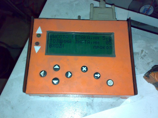

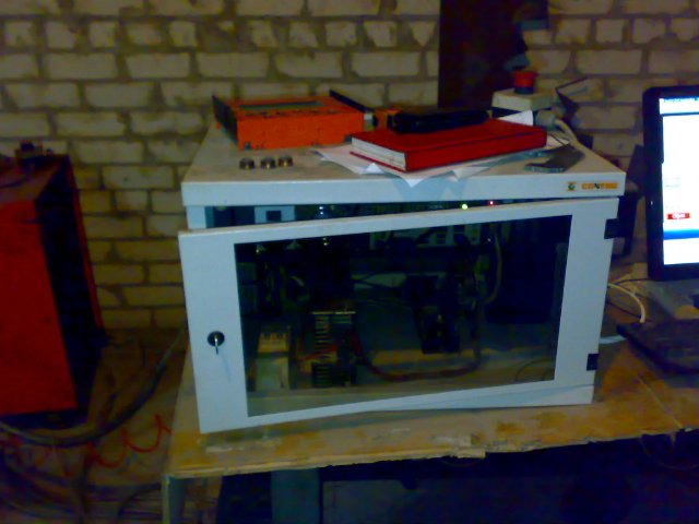

Сообщение Klim_1 »
Как и обещал - фото моей коробченки. Коробченка в зависимости от выбраной толщины металла делает подпрыжку с разным временем или не делает вообще. Ну и сама следит за высотой резака по напряжению в дуге, управляя напрямую драйвером мотора оси Z, следя за концевиком по высоте. Ну там еще несколько фокусов есть :)
b933e9064afb.jpg (1935 просмотров) <a class='original' href='./download/file.php?id=5025&mode=view' target=_blank>Загрузить оригинал (44.49 КБ)</a>
77837297dfd5.jpg (1935 просмотров) <a class='original' href='./download/file.php?id=5026&mode=view' target=_blank>Загрузить оригинал (47.44 КБ)</a>
Могу прицепить и видево, но блин в помещении света нифига нет, и на видео либо темно всё, либо пятно плазмотрона засвечивает всё что было темно. Хотите - выложу это безобразие. Днем туда никак не доеду, работа.... а вечером для человека видно хорошо, а телефону маловато.
