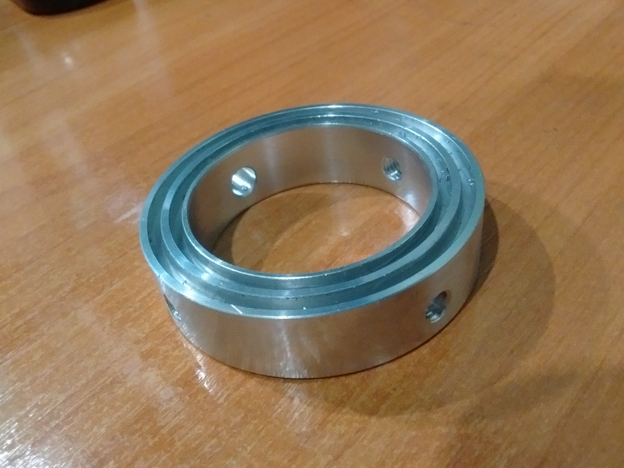

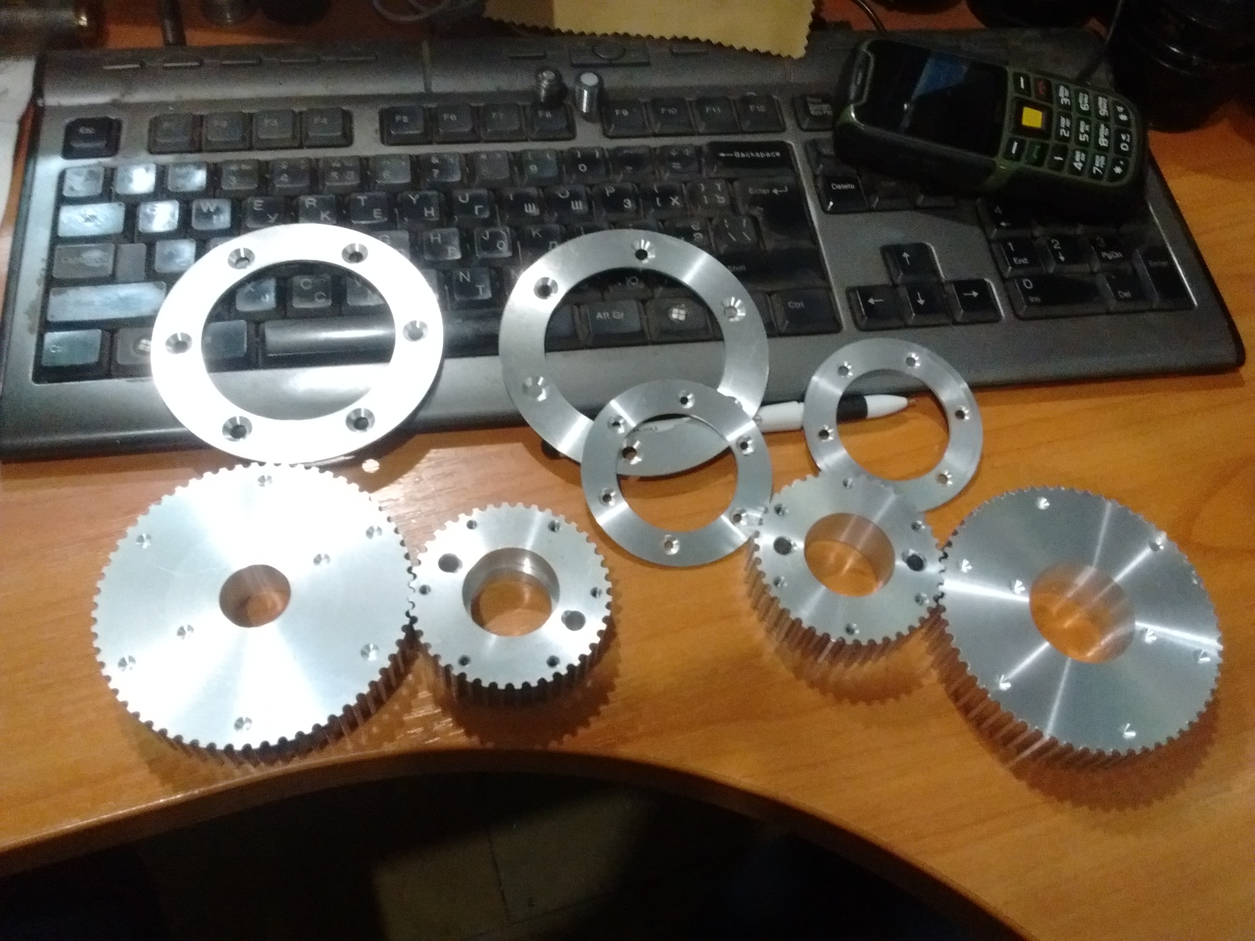

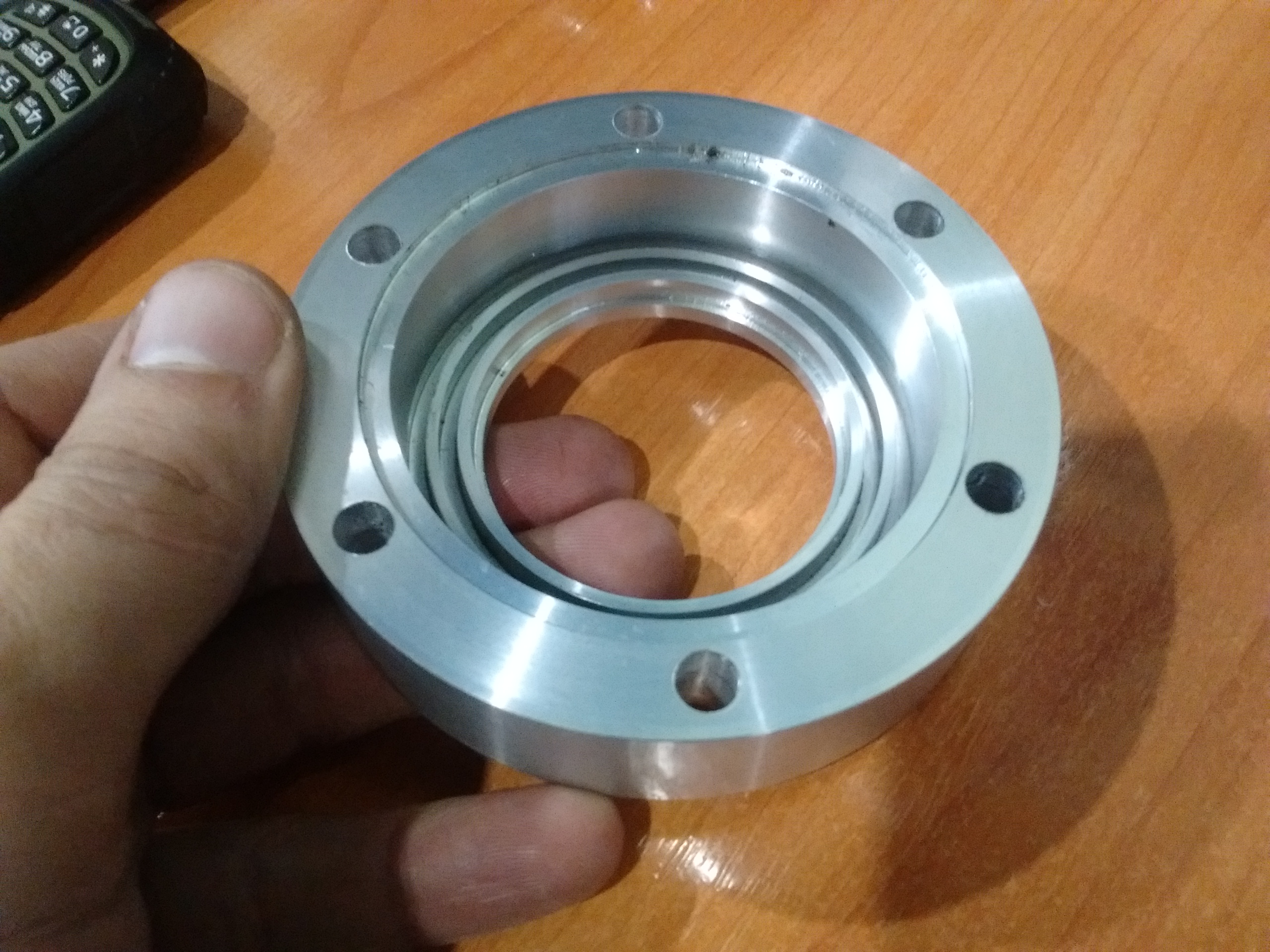

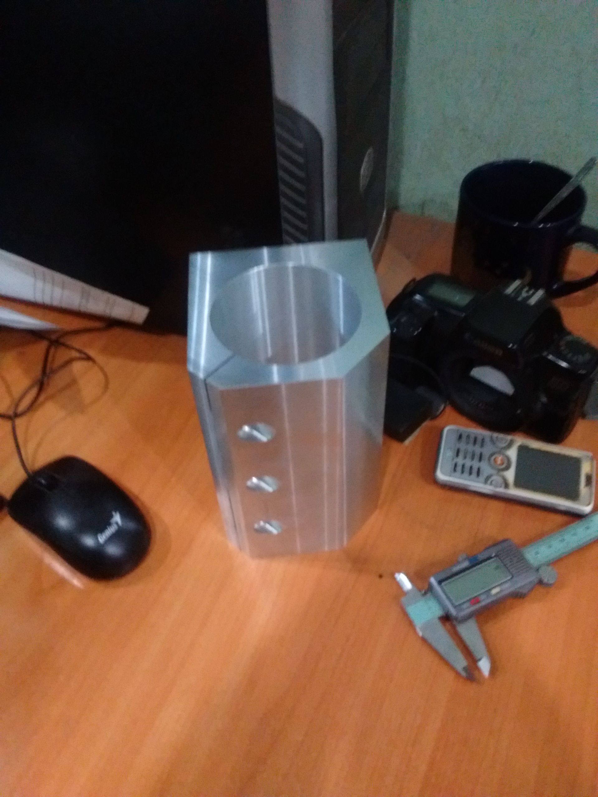

Скоро следующая серия. Интересно про что?

Ну это колонна вертикальной оси, зубчатки ременного привода шпинделя, крышка нижнего подшипника шпинделя, лабиринтное уплотнение нижней крышки, хомут шпинделя, значит будем надеяться на видео сборки шпинделя или колонны)

ansanda, не до сборки еще далековато... работы еще много, но она движется понемногу в меру сил и времени

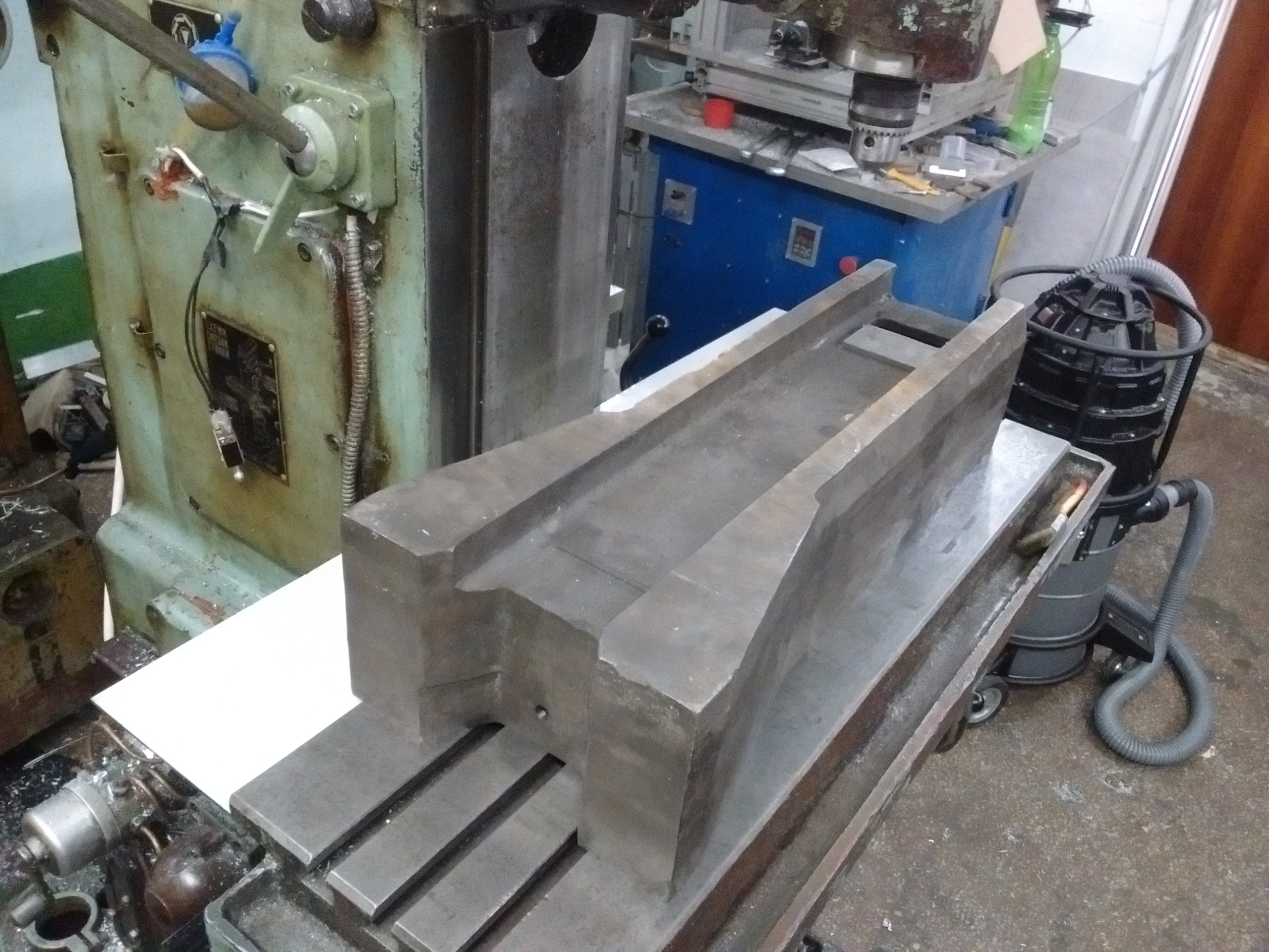

Вот пильнули колонну. Остались еще моменты с обработкой - собираю детали на групповую установку приспособлений на станок https://www.youtube.com/watch?v=foEvQjiwMMc

А почему не расположили карманы для прижимов между винтами крепления рельс?

я там где-то посредине видео говорил и показывал про литейный брачек. он снес бы буртик с одной стороны на длине около 200мм....

А это вот которое " лабиринтное уплотнение нижней крышки" оно из двух частей? одна часть на шпинделе вторая в крышке?
и второй вопрос про смазку в связи с этим - чем планируете смазывать подшипники?
Redmn
Сообщения: 851
Репутация: 1207
Настоящее имя: Иван
Откуда: Украина, Запорожье
Re: фрезерный по дюралю из чугуна
Сообщение Redmn »
ihnetunas писал(а):лабиринтное уплотнение нижней крышки
ihnetunas писал(а):оно из двух частей?
угу
ihnetunas писал(а):одна часть на шпинделе вторая в крышке?
угу
ihnetunas писал(а):чем планируете смазывать подшипники?
консистентная, пока конкретную смазку не скажу, на самом деле на эти обороты не особо принципиально чем. Литол, 201/221 циатимы будут работать.
