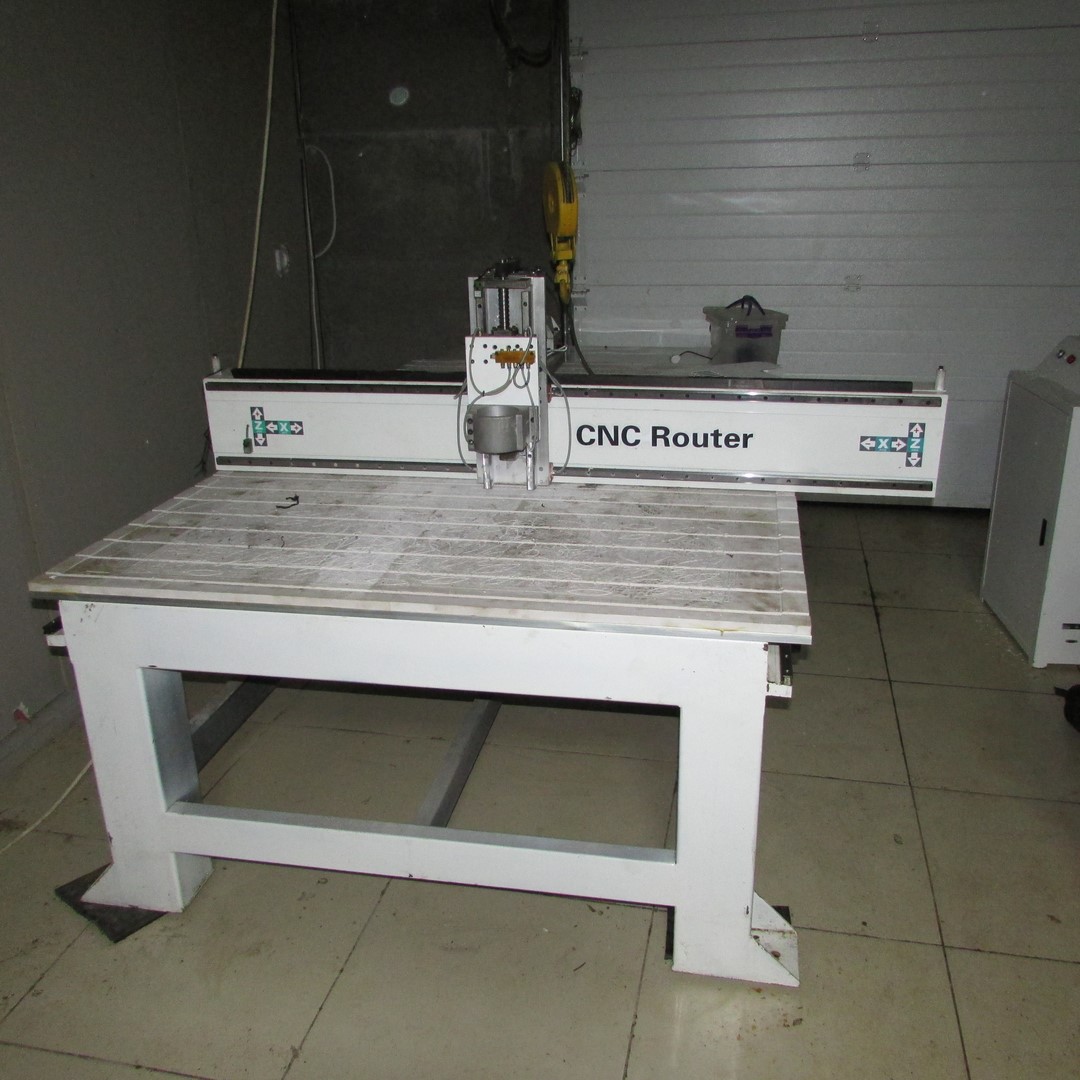

Пополнение

aftaev писал(а):Пополнение
Оси XY не по феншую.
Re: Наш цех.
evgenymcp писал(а):Оси XY не по феншую.
По мне все логично.

Re: Наш цех.
Сообщение evgenymcp »
aftaev писал(а):По мне все логично.
Хотелось бы ясность внести для себя. По правилам трех пальцев и в CAM программах ось портала - Y. Если дом в верхнем левом углу.
Re: Наш цех.
Если смотреть на фото слева внизу НОМЕ. Шпиндель ездит влево/вправо - ось X. Портал ездит вперед/назад - ось У.
Re: Наш цех.
Портал скорее всего будем подымать на 100мм. Нужно будет шабрить ноги портала к кареткам. Сейчас ноги смотрят так \/ если сверху положить линейку.

Re: Наш цех.
aftaev писал(а):Если смотреть на фото слева внизу НОМЕ. Шпиндель ездит влево/вправо - ось X. Портал ездит вперед/назад - ось У.
Если нижний левый HOME тогда всё верно :)

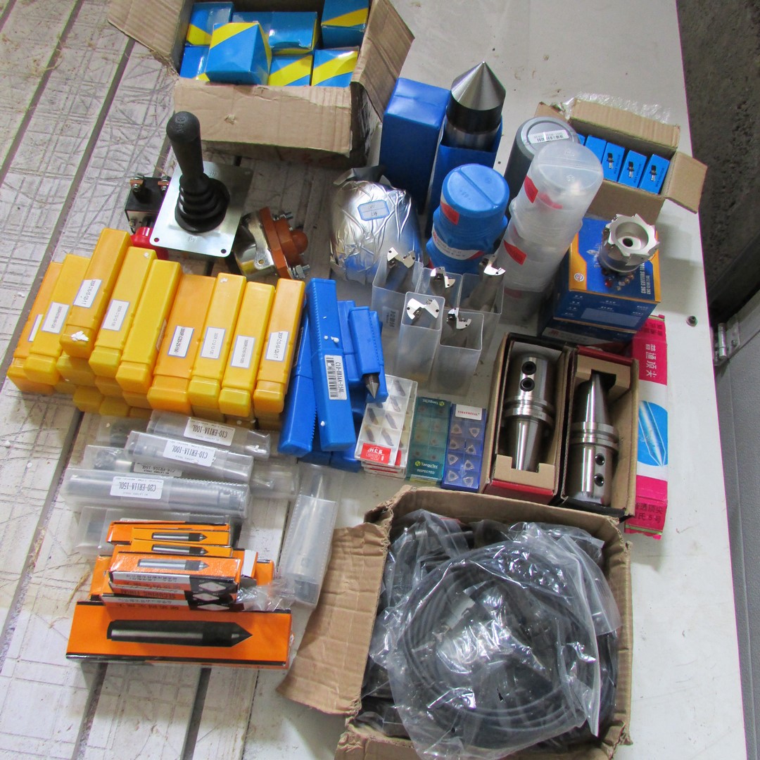

Посылпочка с разным инструментом 50кг. Кабеля на сервы Яскава, Дельта.

Duhas
Сообщения: 1842
Репутация: 285
Откуда: Красноярск
Re: Наш цех.
Сообщение Duhas »
а шо за жойстик?
Re: Наш цех.
Duhas писал(а):а шо за жойстик?
Джойстик (вперед/назад) на 150А для электрокары. То что слева кнопка Естоп на 200А, справа контактор на 400А, тоже для него.

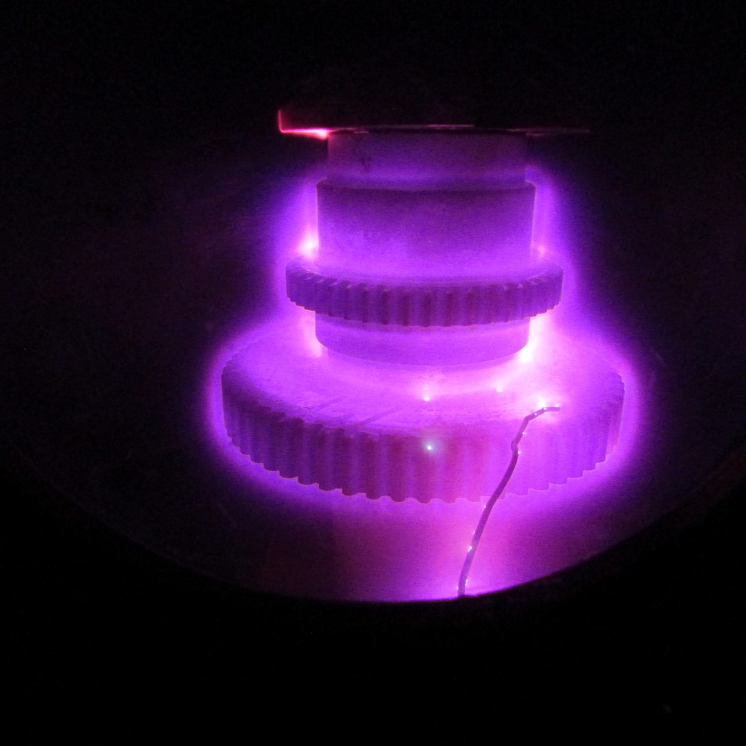

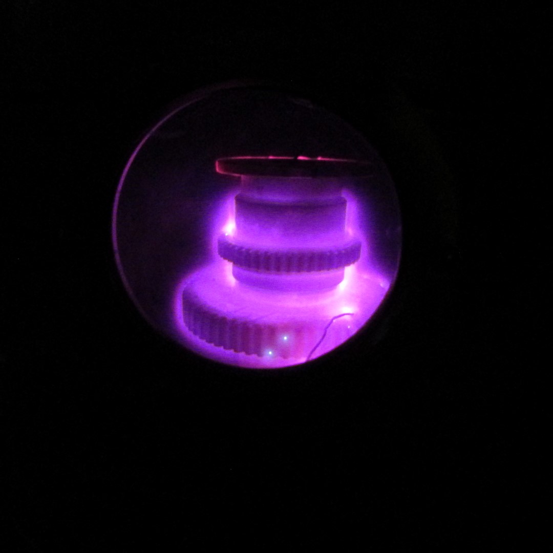

Шестерня с 16А20+вакуум+азот+высокое напряжение.

niksooon
Сообщения: 2008
Репутация: 1207
Откуда: Кашира
Re: Наш цех.
Сообщение niksooon »
Азотируете иль девчонок удивляем :hehehe: ?
Re: Наш цех.
niksooon писал(а):Азотируете иль девчонок удивляем ?
Пробуем первое. Чтоб азотировать, нужно сделать импульсный БП. Чтоб нагревал большу железку. Эту удалось нагреть до 200град за час. БП сильно греется.
Re: Наш цех.
Так а че, короной греется? Если смысл только нагрев, то не проще в индуктор запихнуть?
Re: Наш цех.
N1X писал(а):Так а че, короной греется?
Аха.
На 1кг железки нужно что то 1.5квт/ч. Железка около 5кг, а желательно рассчитывать до 20кг. Можно железку меньше взять на пробу. БП взяли что был, на 2квт. Сейчас непрерывно подается напруга, а нужно с частотой в 10-15гц, с регулировкой скважности. Далее в зависимости от напруги/температуры, регулировать давление в камере при помощи РРГ (регулятор расхода газов). Завести терморегулятор контактный(термопару) так чтобы высокое напряжение и плазмой не спалить, а не ИК-термометром мерить...
N1X писал(а):Если смысл только нагрев, то не проще в индуктор запихнуть?
1. Греть нужно равномерно, индуктор так не нагреет. Острые и тонкие части у детали будет перегревать. С этой же целью и высокое напряжение с нужной частотой и скважностью подают ;)
