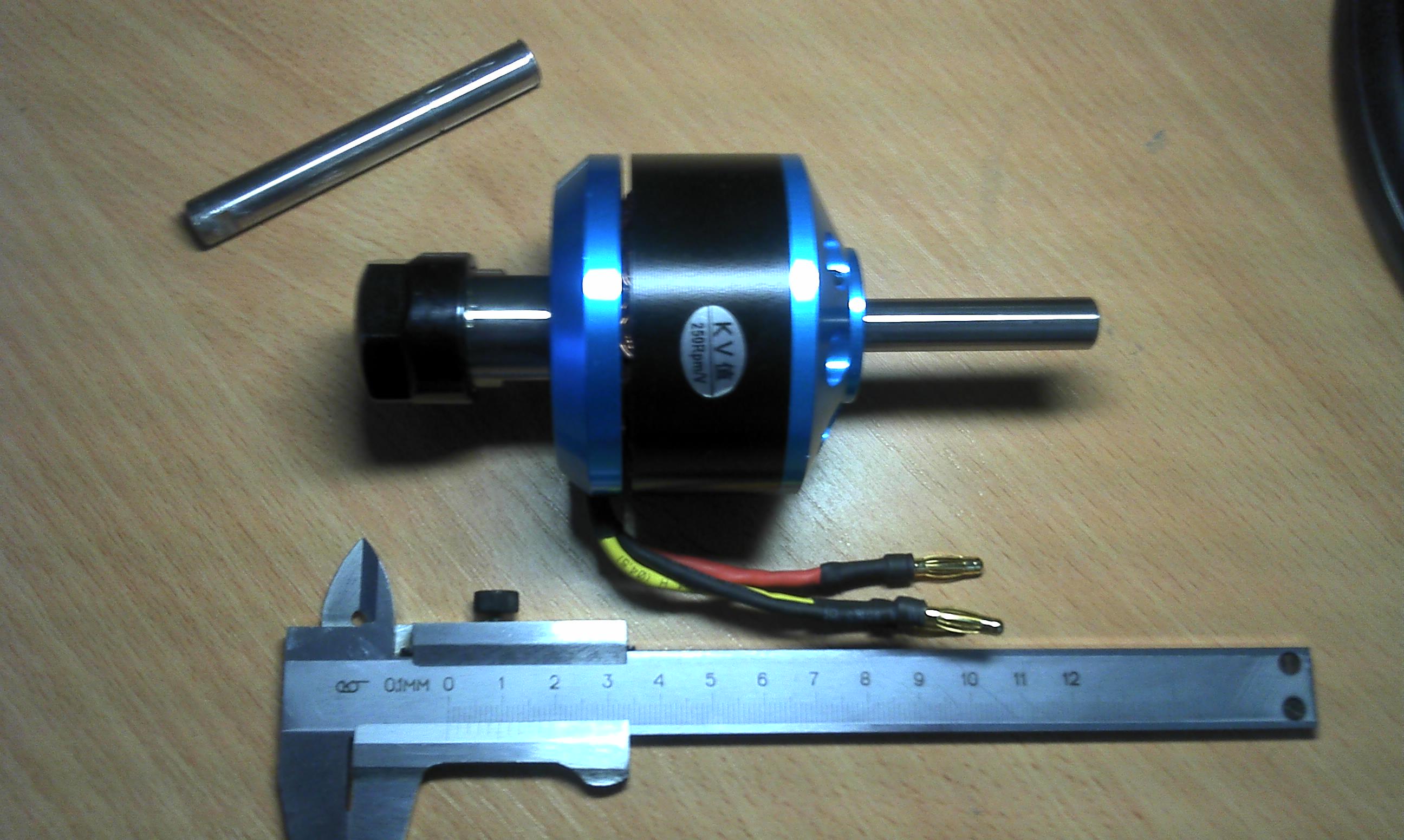

А обороты какие у движка и что есть на валу? Скинь фотку :).

Обороты 250 оборотов в минуту на вольт
Стоит зажим под цангу ER16
За качество извините (под рукой только телефон)

Все это прекрасно, сам собираюсь сделать небольшой шпиндель с подобным движком и цангой.
Но сдается мне, подшипники у мотора в данном случае не потянут.
Лучше так

А что значит "не потянут"? ТО, что они радиальные и не рассчитаны на нагрузку по оси фрезы? Это решится опорно-радиальным подшипником (еще не докупил). Эти двигатели "держат" достаточные нагрузки. И выдерживают "морковки" - удар модели осью винта (читай валом) о планету. А даже когда они высыпятся - это ИМХО расходник.

phoenixzp писал(а): Это решится опорно-радиальным подшипником (еще не докупил). Эти двигатели "держат" достаточные нагрузки. И выдерживают "морковки" - удар модели осью винта (читай валом) о планету.
И сколько таких морковок держит движок? Просто фреза постоянно добит по материалу, считай морковка раз в минуту :). Лучше действительно поставить дополнительный вал и передачу момента на него, кстати передачу можно сделать на зубчатом ремне, заодно и ударные нагрузки уйдут и редуктор можно сделать.
Одного подшипника на вал тоже не хватит, нужно проточить трубку и запрессовать в нее несколько подшипников!

Ну, "морковка" - это когда модель (а это для такого двигателя далеко не килограмм), из земли вытаскивается или выкапывается. А насчет подшипников, опорно-радиальный будет стоять вместе с 3-мя радиальными (которые стоят по умолчанию). Пока буду пробовать так. Если не пойдет, то буду
Nick писал(а):дополнительный вал и передачу момента на него
Nick писал(а): нужно проточить трубку и запрессовать в нее несколько подшипников!
На перспективу обязательно (но это уже на нормальный двиг.) Вы бы только видели этот изнутри.(
Я пожадничал и взял самый дешевый. Я тогда еще думал обойтись "малой кровью"

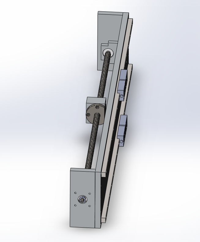

Итак... Защиты закончились. Появилось немного времени). За это время прикупил цилиндрические направляющие на опорах диаметр 35мм длина 1500мм. Еле донес от почты. Прошу критику на новые мысли по поводу конструкции.
Может разместить ШВП и рельсы на разных сторонах дюралевой плиты? И раздвинуть рельсы?
Может разместить ШВП и рельсы на разных сторонах дюралевой плиты? (6170 просмотров) <a class='original' href='./download/file.php?id=5497&sid=1ba1a665cd1b5df22ee7f3ab6ce04c2c&mode=view' target=_blank>Загрузить оригинал (56.1 КБ)</a>
Re: Рисую станок. Прошу критику.
Чем ближе гайка к кареткам, тем меньше на ней лишних радиальных нагрузок. Да и от пыли все вместе защищать проще.
