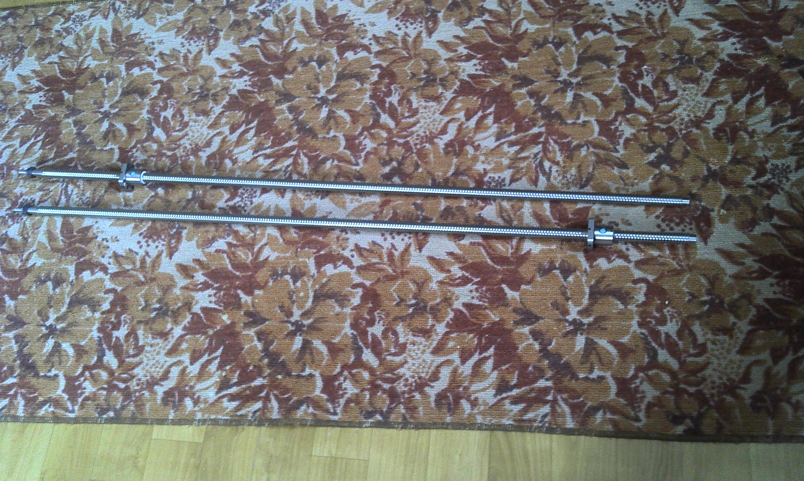

Пришло! Правда в пути покоцалось немного, но главное, что дошло).
Re: Рисую станок. Прошу критику.
Поздравляю, давай фотки :D

Вот они, дорогие мои)))
PIC247.jpg (7069 просмотров) <a class='original' href='./download/file.php?id=4899&mode=view' target=_blank>Загрузить оригинал (760.37 КБ)</a>
Красота! А два зачем, на портал?
И как их покоцали?

Ширина портала 750мм. Хочу установить по 2 стороны от рабочей плиты. Свяжу их ременной передачей. 2 Чтобы избежать перекосов.
Товарисч из КНР поприматывал к ним скотчем опорные блоки под подшипники (такие нехилые стальюки). Плюс скинул их вместе в одну коробку смотанную наподобие тубуса. А теперь внимание, вопрос, есть ли царапины на ШВП и сколько их?)))
