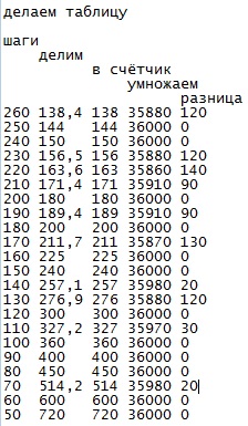

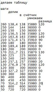

Стал рассчитывать как будут обстоять дела если будем генерировать таймерами....
Дано:
сервопериод 1мс.
делаем простой шим с заполнением 50%.
подаем на вход счётчика 36МГц
тогда для того чтобы сделать 100 шагов за один цикл (результирующая 100Кгц)
36000/100=360 все хорошо ... записываем в счётчик 360 и он нам за 1мс делает 100 шагов...
делаем таблицу (см прикрепл. файле)
умножаем(шаги на счётчик таймера)- это воставнавливаем сколько тиков (36МГц) будет за сервоцикл
разница(36000 - "умножаем")- это сколько у нас не хватит тиков для "закрытия" сервопериода.
Видно что на частоте 170Кгц. опасная ситуация, а именно у нас разница больше половины периода. То есть до закрытия сервоцикла у нас сработает шим и будет сделан лишний импульс!.
На частоте 130Кгц также есть опасность генерации ошибочного импульса, т.к. время остается оч. мало (276/2-120=18 18/36000000=0,5мкс)
Табл.jpg (6866 просмотров) <a class='original' href='./download/file.php?id=141612&mode=view' target=_blank>Загрузить оригинал (58.35 КБ)</a>
Re: WLMotion
Связка таймера в режиме ШИМ + DMA не ошибается в генерации вплоть до 1 МГц.
На больших частотах вручную отрубить таймер на нужном импульсе не получится. Таймер успеет убежать вперёд. Я использую DMA, чтобы в точный момент времени перенсти в управляющий регистр таймера значение, отключающее таймер полностью. Счётчиком импульсов по совместительству выступает тот же DMA.
Самый лучший вариант в плане точной выдачи шагов получается при использовании 2х таймеров на 1 канал STEP. Когда второй таймер тактируется от события переполнения счётчика первого.

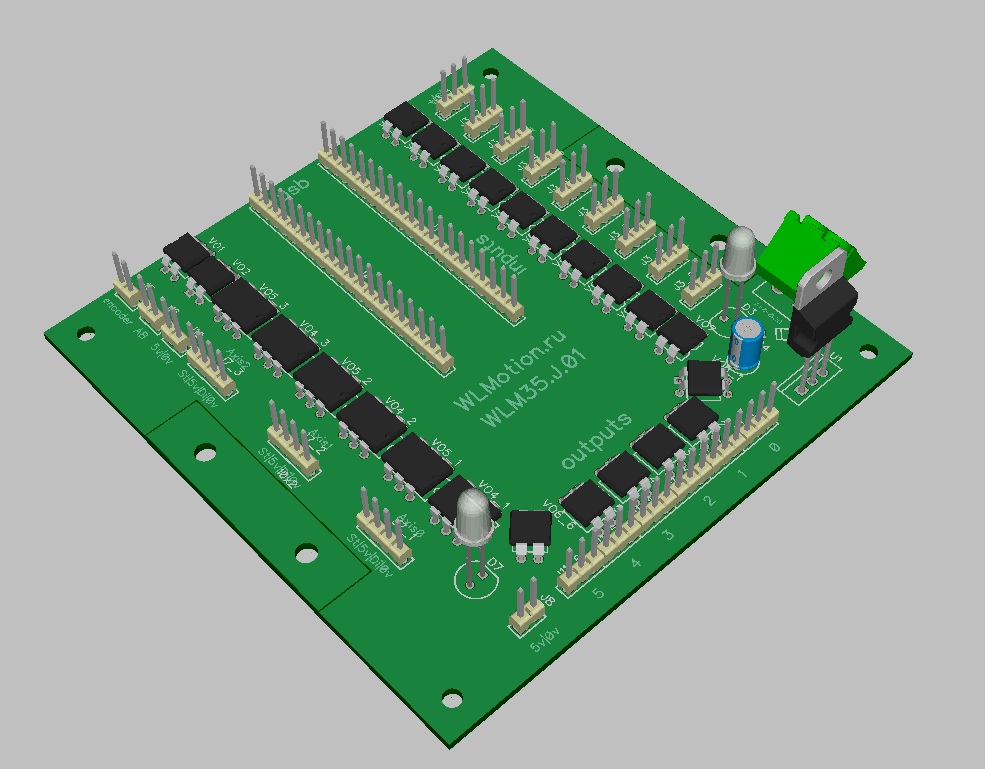

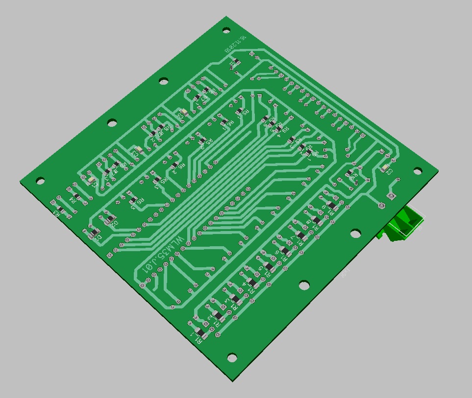

Re: WLMotion-Mill
Сообщение wldev »
Делаю плату - прототип для испытания...
Контроллер W35.jpg (5878 просмотров) <a class='original' href='./download/file.php?id=150970&mode=view' target=_blank>Загрузить оригинал (152.65 КБ)</a>
