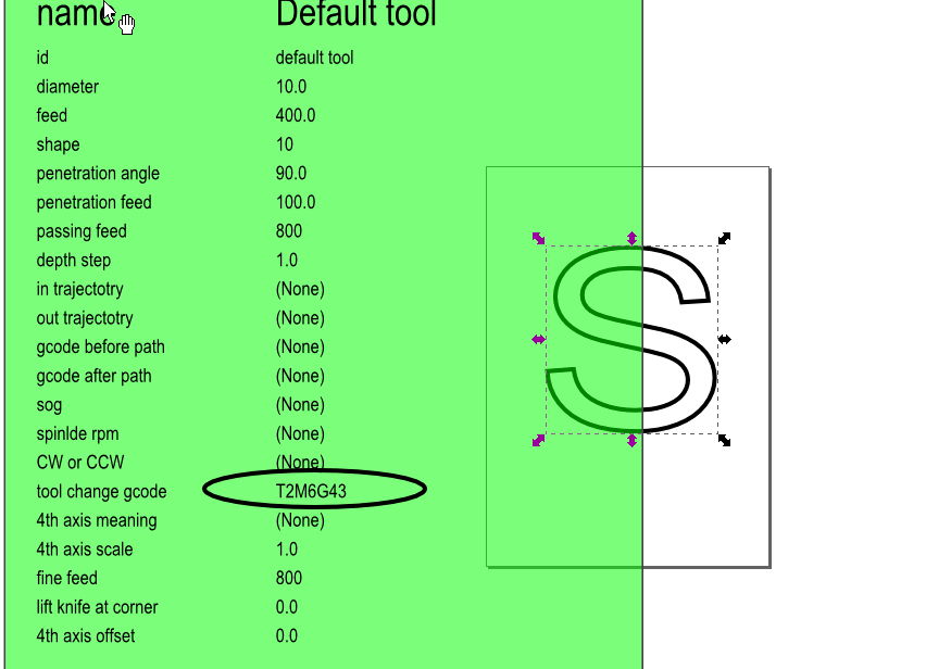

Change tool Gcode это файл?
Давай добьем эту тему
Re: Подготовка станка для производства подарочных коробок
Это в Gcodetools в параметрах инструмента должно быть...

Snap2.gif (2549 просмотров) <a class='original' href='./download/file.php?id=8011&mode=view' target=_blank>Загрузить оригинал (33.07 КБ)</a>
Так?
Да.
Проверь, в готовом Gкоде перед сменой инструмента должен такой же код появиться.

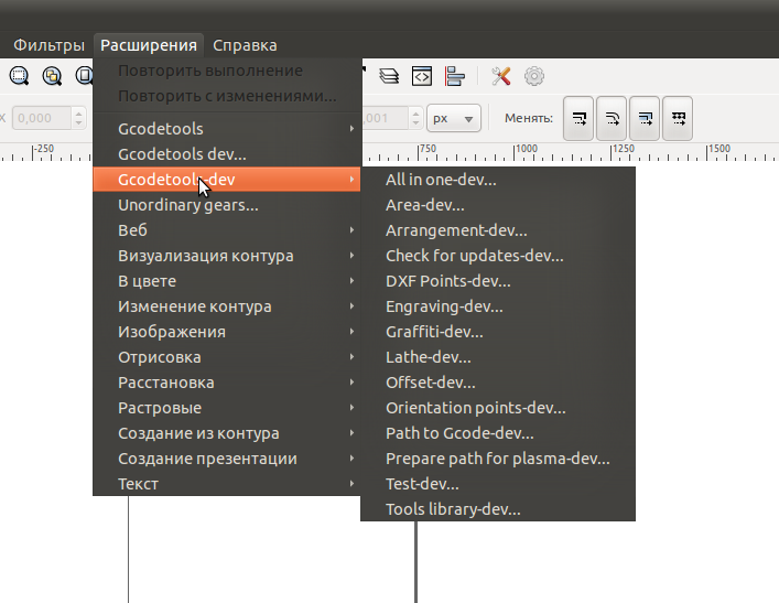

Nick писал(а):Вообще они не должны появляться... Может ты просто использовал не ту версию? У тебя могут сразу стоять и dev и не dev.
Других файлов в папке екстеншн - нет

В меню Расширения в inkscape только 1 группа Gcodetools?

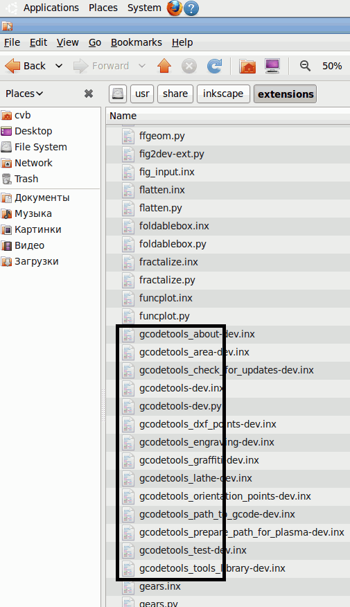

Nick писал(а):В меню Расширения в inkscape только 1 группа Gcodetools?
Не, ещё есть большая таблица.Но я туда не хожу. Может удалить ее что бы не путаться?
можешь и удалить, для этого сотри файл gcodetools.inx
Просто у меня есть две группы одна dev другая обычная и работают они по разному:

Nick писал(а):можешь и удалить, для этого сотри файл gcodetools.inx
Такого файла нет, есть gcodetools-dev.inx. Его стереть?
да, или просто переименуй так, чтобы расширение стало не inx.

inx удалил, спасибо

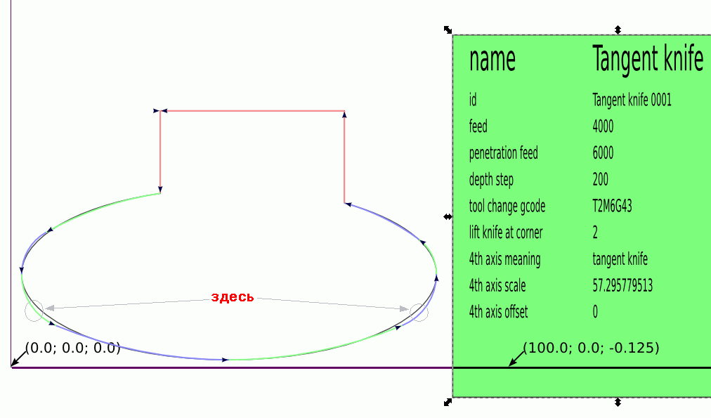

еще проблемка
таблица инструмента сейчас выглядит так:
№...х...у
0....0...0 -нож
1....5...90 -карандаш
в параметрах смены инструмента T0 M6 G43 - для ножа
T1 M6 G43 - для карандаша
так вот. с ножом нет проблем. вырезал и встал в начало х0у0
а вот к карандашом есть проблема
он должен отрисовать ту же фигурку, что вырезал нож, в том же месте.
он и отрисовывает: к координатам ножа прибавляется ( к иксу 5, к игреку 90), потом все обнуляет выполняет рисование и возвращается в свой сдвинутый ноль, т. е в точку(х5у90).
а мне надо, чтобы карандаш возвращался в тот ноль, с которого начал
чего то я кажется плохо всё объяснил
Ну я примерно понял.... точнее если я правильно понял, в конце работы станок возвращается в 0 карандаша, а не лезвия.
В конец программы надо дописать смену инструмента на лезвие и G0X0Y0, т.е. будет:
T0 M6 G43
G0X0Y0
Это можно сохранить в файл footer и поместить его в директорию, куда будет сохраняться Gкод, тогда это будет само дописываться в конец программы.
