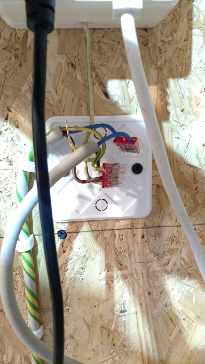

Avenger86 писал(а):Naladchik, да, я от распредкоробки, куда входит заземляющий провод, кинул в ящик станка 3-жильный провод. От шины идет тоже обычный трехжильный, другого под рукой не было.
Клемник.jpg (3345 просмотров) <a class='original' href='./download/file.php?id=113990&mode=view' target=_blank>Загрузить оригинал (173.05 КБ)</a>
то есть веер идет от белой коробки, на розетку и к станку.
А почему у тебя фазный провод (коричневый) соединен с землей (желто-зеленый)? Или у тебя коричневый это ноль, а синий фаза? Должно быть так:
Фаза.jpg (3342 просмотра) <a class='original' href='./download/file.php?id=113994&mode=view' target=_blank>Загрузить оригинал (54.45 КБ)</a>
И почему соединителей только два? Если уж взялся делать 3-проводную сеть, то делай это везде! Нельзя соединять рабочий ноль и землю, иначе весь сёр с ноля перейдет на все оборудование по земляному проводу.

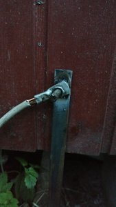

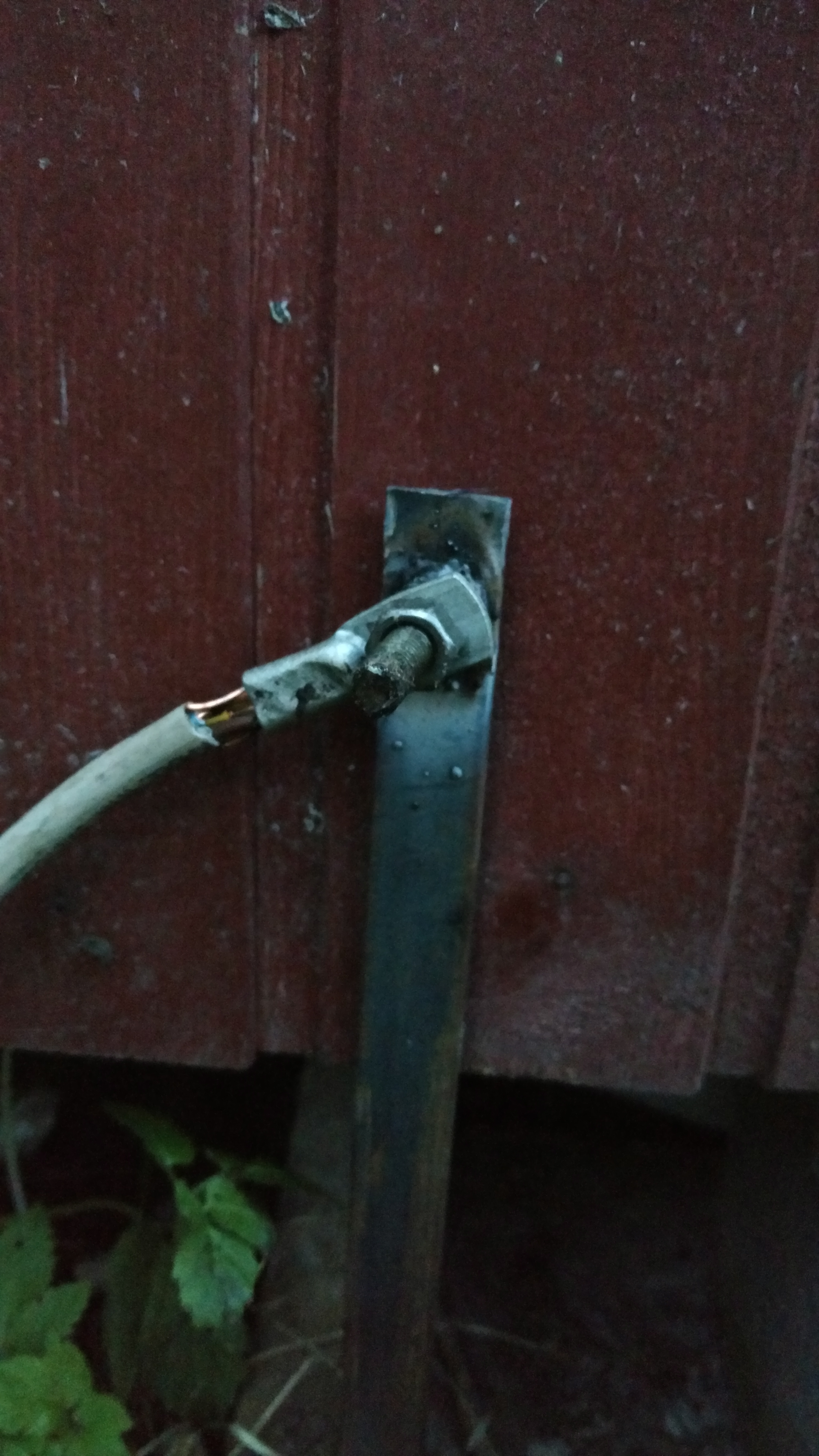

Не совсем понял зачем делать уголок? Около сарая я вбил в земю 3 уголка на глубину 2.5 метра, соеденил уголками, все на сварке. От ближайшей к сараю точке я подвел полосу 20*4, к ней приварил шпильку 8-ку и к ней присоеденил через наконечник кабель какой был - NYM 3*1.5, именно он и идет в "белую коробочку", а оттуда на розетку и ящик станка.

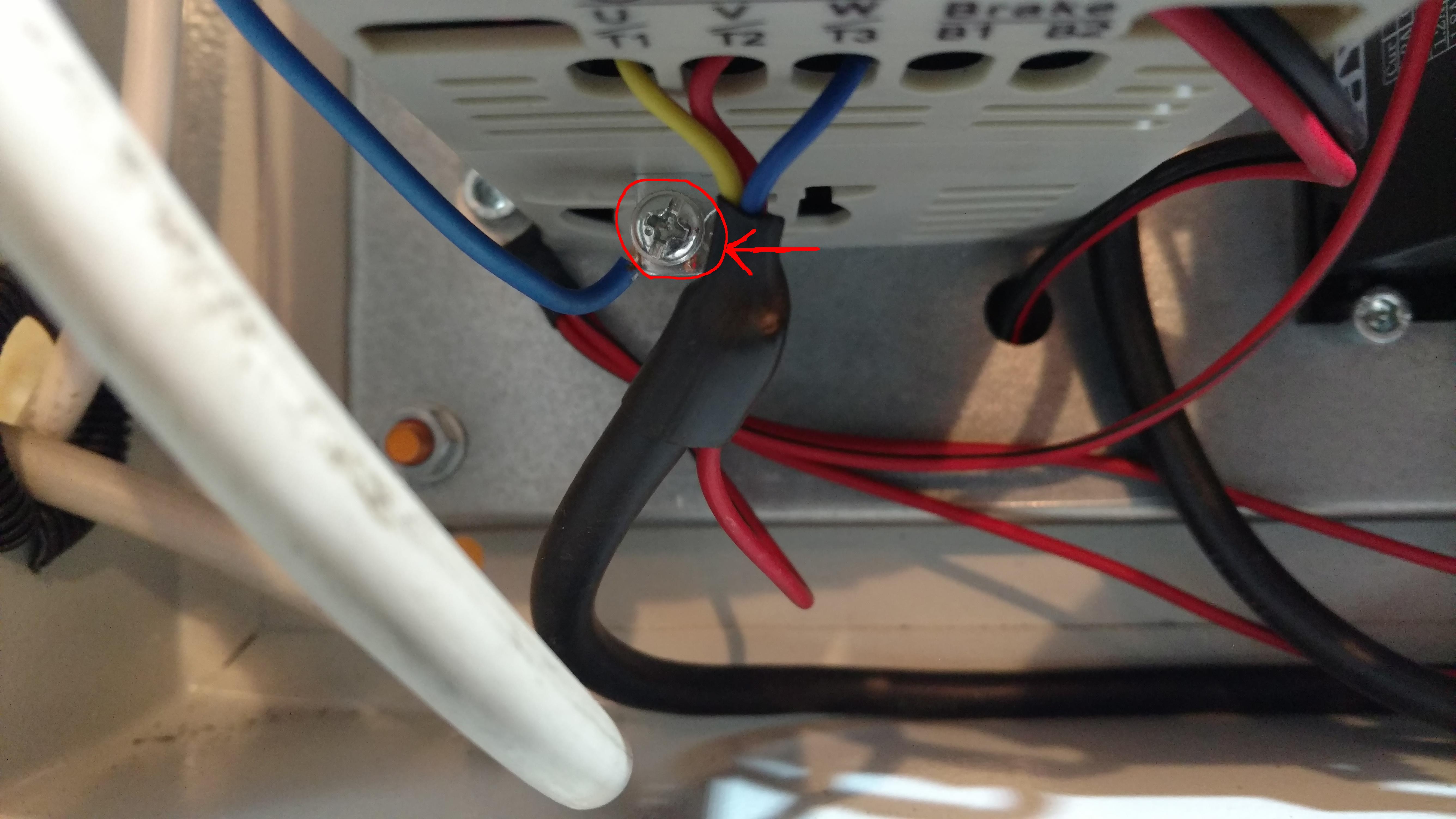

Сегодня я нагнуяс пониже и обнаружил под частотником еще одну точку подключения заземления. Подсоеденил туда првод. Теперь ошибка в Mach3 не светится, можно двигать оси при вращающемся шпинделе, но вот остановить его не получается, только с потенциометра, и соответвственно S-команды пока мне недоступны.
IMG_20170615_225652889.jpg (3326 просмотров) <a class='original' href='./download/file.php?id=113998&mode=view' target=_blank>Загрузить оригинал (918.83 КБ)</a>
Пока я писал это, я понял, что шкаф-то стоит на станине (для удобства). Как только я его снял - ошибка "Limit Switch Triggered" вылезла снова :hehehe:
Тут я понял, что надо бы станину тоже заземлить, что и сделал - и ошибка стала сбрасываться))).

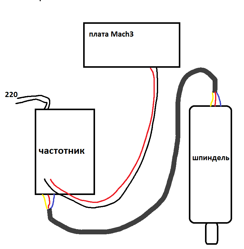

Rom327, на бумаге схемы нет, подключен примерно так:
Безымянный.png (3259 просмотров) <a class='original' href='./download/file.php?id=114022&mode=view' target=_blank>Загрузить оригинал (18.38 КБ)</a>
Естественно к частотнику подходит земля, и на кабеле частотник - шпиндель есть земля.

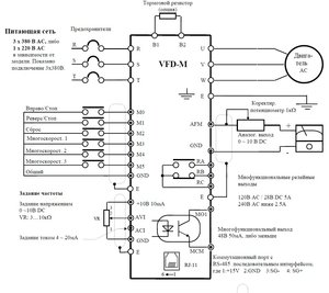

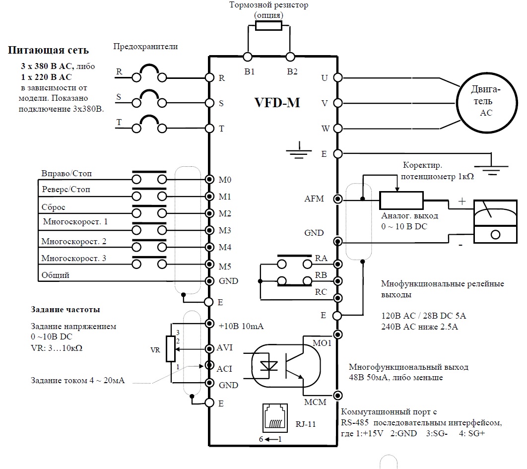

Прикольно! Я спрашивал про некоторую документацию на инвертор. Обычно китайцы присылают...
Вот нашел описание и схему
Инвертор.jpg (3245 просмотров) <a class='original' href='./download/file.php?id=114026&mode=view' target=_blank>Загрузить оригинал (203.15 КБ)</a>
Значится так: отключи от платы LPT провода управления инвертором. Подключи к контактам инвертора M0 & GND выключатель. Проверь, чтобы шпиндель включался/выключался от этого выключателя. Если не работает, ковыряй настройки инвертора. Надо добиться стабильной работы.

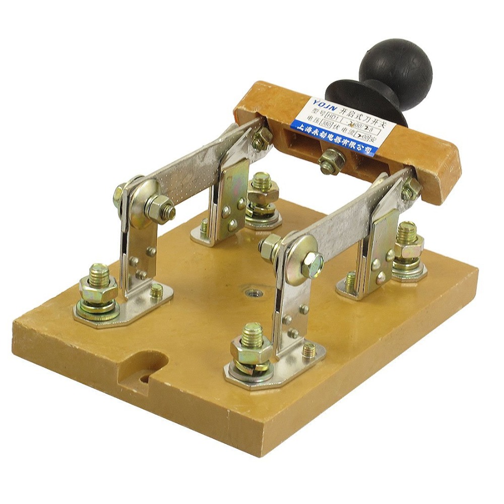

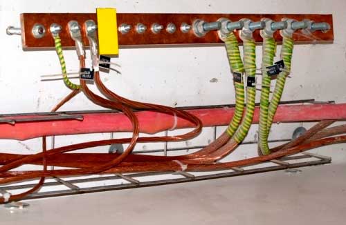

Naladchik, ты бы еще рубильник предложил повесить на входе:
Рубильник.jpg (3209 просмотров) <a class='original' href='./download/file.php?id=114065&mode=view' target=_blank>Загрузить оригинал (151.69 КБ)</a>

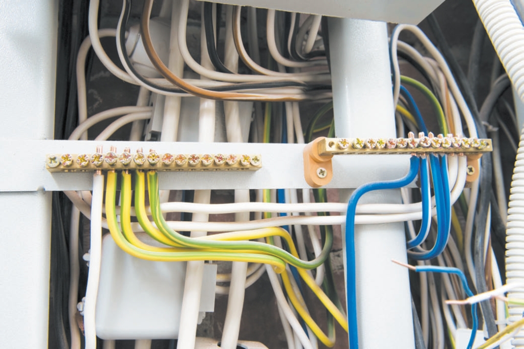

Где это ты видел на производстве, чтобы земля веером расходилась по цеху к каждой единице оборудования? Всегда заземляется ШУ, а от него все присоединенное к нему оборудование.
Avenger86! Не вздумай городить этот колхоз в духе середины прошлого века! Земляная шина должна находиться в шкафу управления (ШУ) станком. К ней приходит один земляной (толстый) провод от входного щита. От нее провода заземления расходятся к потребителям: инвертору, станине, экранам проводов, розеткам и т.д. Кроме того, в ШУ установлена нулевая шина, от которой ноль расходится к потребителям. Каждая шина имеет свой цвет, что позволяет избежать ошибок при монтаже.
Земля.jpg (3209 просмотров) <a class='original' href='./download/file.php?id=114066&mode=view' target=_blank>Загрузить оригинал (426.17 КБ)</a>
По поводу включения инвертора: надо убедиться, что инвертор нормально управляется извне (выключателем), и тогда он признается полностью исправным. Дальше ковыряются настройки Масна.

Rom327, Naladchik, Товарищи, спасибо за критику и советы. У меня, к сожалению не было исходных данных, как все должно быть. Ко мне приехал станок, я его поставил на специально сваренный накануне для него стол и подключил к компу. Дальше начались методы тыка и танцы с бубнами. Я загородом, и чудо, что тут есть 10 мегабит интернета, и свет более-менее на уровне 200 вольт.
Заземление делал из того, что было, понимаю, что не совсем правильно, но пока так, потом доделаю нормально. Завтра попробую поиграться с инвертором по подсказкам ув. Rom327, а сегодня наспех сделал вот такое:

Avenger86 писал(а):Заземление делал из того, что было, понимаю, что не совсем правильно, но пока так, потом доделаю нормально. Завтра попробую поиграться с инвертором по подсказкам ув. Rom327, а сегодня наспех сделал вот такое:
Молодец! Еще немного и шпиндель будет включаться/выключаться и регулировать обороты из Масна . :D
