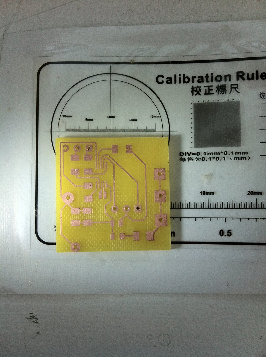

СтОит.На самодельном гравировальном делаю с разрешением 0.2 мм, снимаю слой 0.04мм
rtc1.JPG (3597 просмотров) <a class='original' href='./download/file.php?id=41603&mode=view' target=_blank>Загрузить оригинал (231.95 КБ)</a>
Так делаю только проверочные, экспериментальные. Потом партию заказываю уже с масками и шелкографией на заводе.

А где тут дорожки шириной 0.2мм?
verser
Сообщения: 1853
Репутация: 1282
Откуда: Тбилиси
Re: Кто как делает печатные платы?
Сообщение verser »
UAVpilot писал(а):А где тут дорожки шириной 0.2мм?
Они все 0.2 мм. А в том месте, где микросхема, и зазоры между дорожками 0.2мм ( 10-pin SSOP-G).

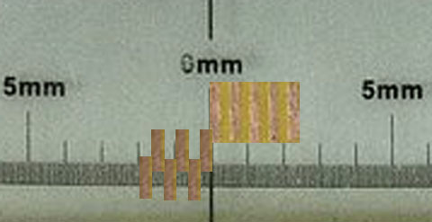

verser писал(а):Они все 0.2 мм.
Вы, конечно, извините, но по фото они не похожи на 0.2мм :)
058.jpg (3526 просмотров) <a class='original' href='./download/file.php?id=41613&mode=view' target=_blank>Загрузить оригинал (36.16 КБ)</a>
Слева - дорожки, в миллиметр влазит всего 3 штуки. Справа - кусок платы под микросхемой, 5 выводов и 4 промежутка между ними занимают как минимум 2.4 мм :)
