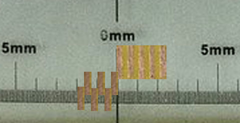

AndyBig
Сообщения: 3876
Репутация: 1121
Откуда: юг России
Re: Кто как делает печатные платы?
Сообщение AndyBig »
verser писал(а):Они все 0.2 мм.
Вы, конечно, извините, но по фото они не похожи на 0.2мм :)
058.jpg (3396 просмотров) <a class='original' href='./download/file.php?id=41613&mode=view' target=_blank>Загрузить оригинал (36.16 КБ)</a>
Слева - дорожки, в миллиметр влазит всего 3 штуки. Справа - кусок платы под микросхемой, 5 выводов и 4 промежутка между ними занимают как минимум 2.4 мм :)
