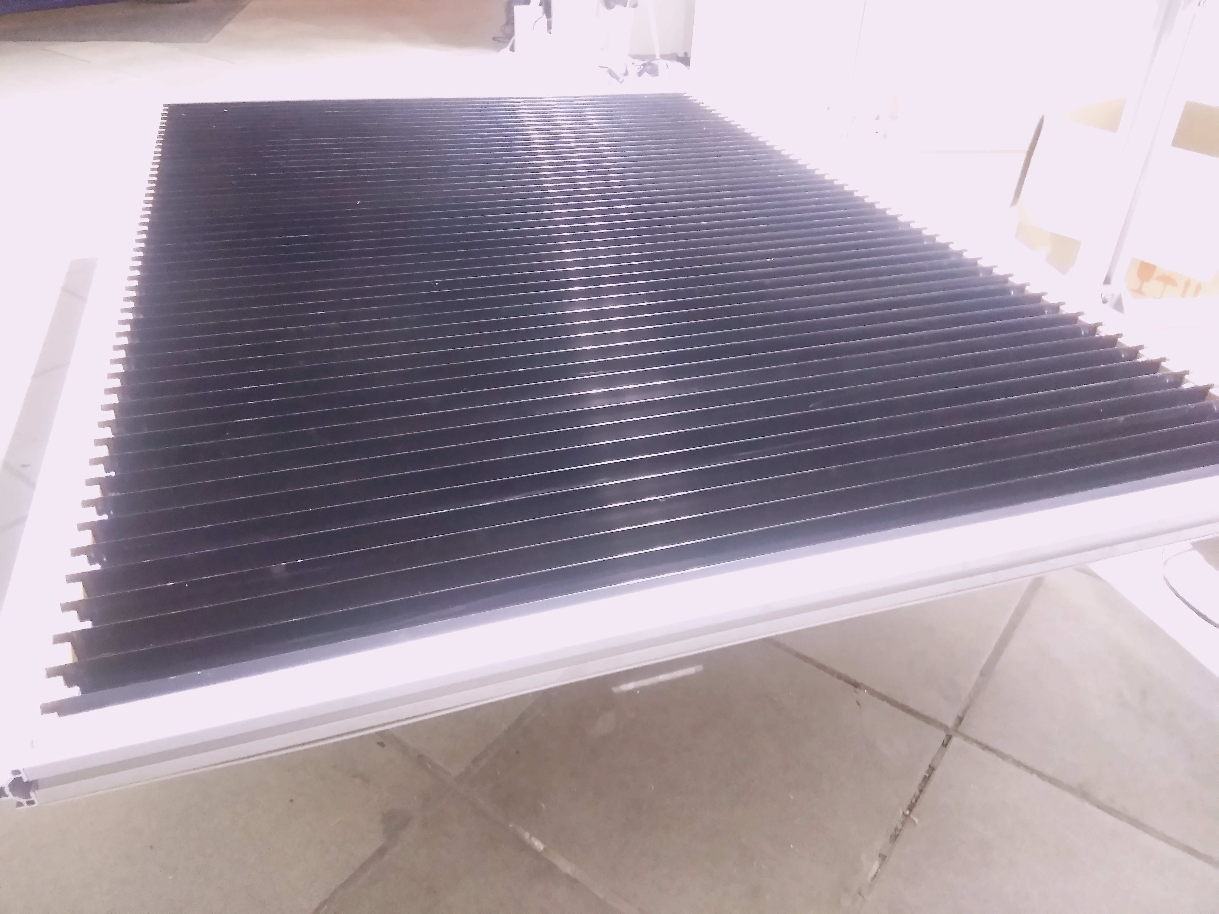

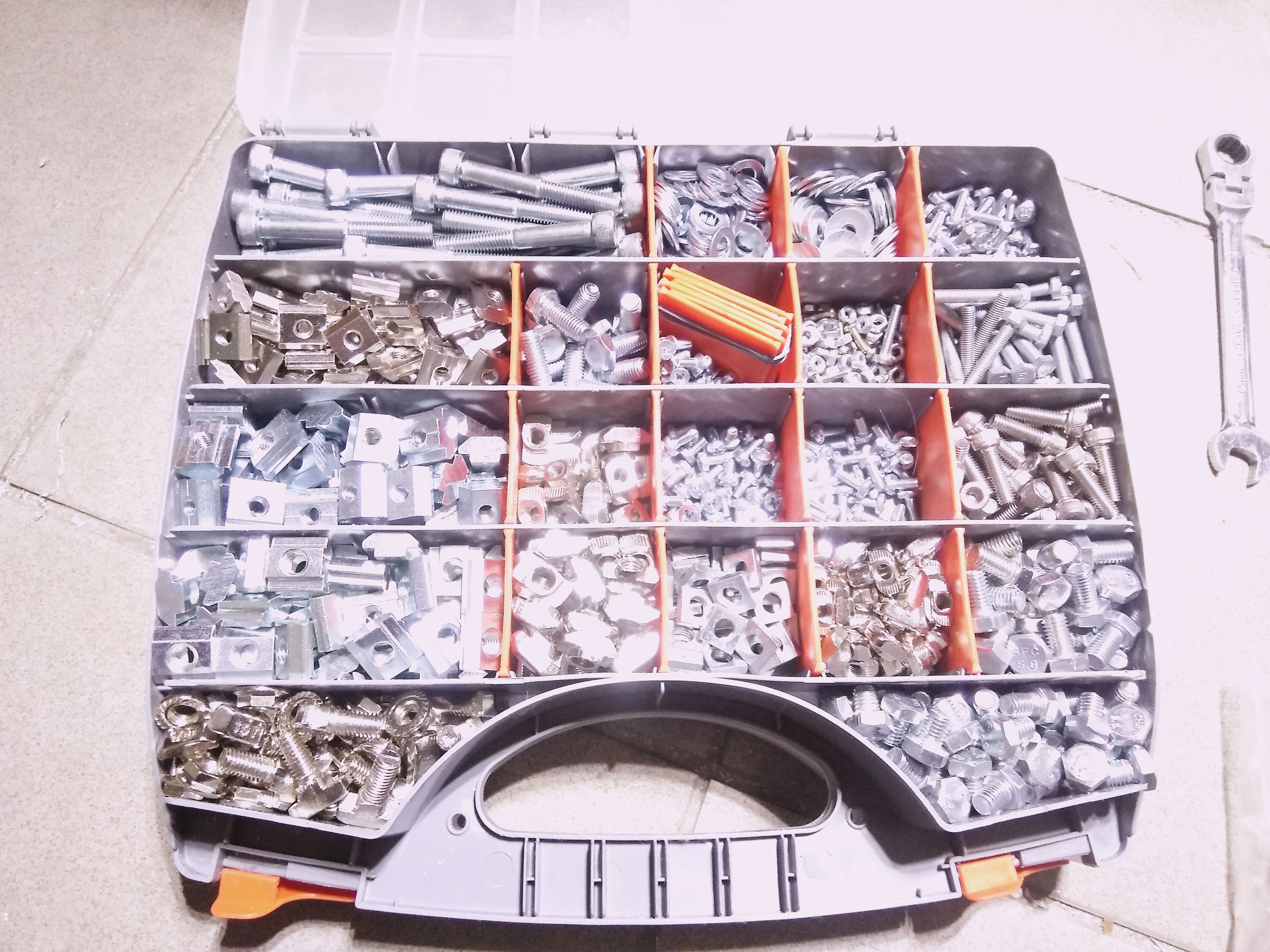

Re: Лазерный резак 1400х800
Сообщение Mutumbo »

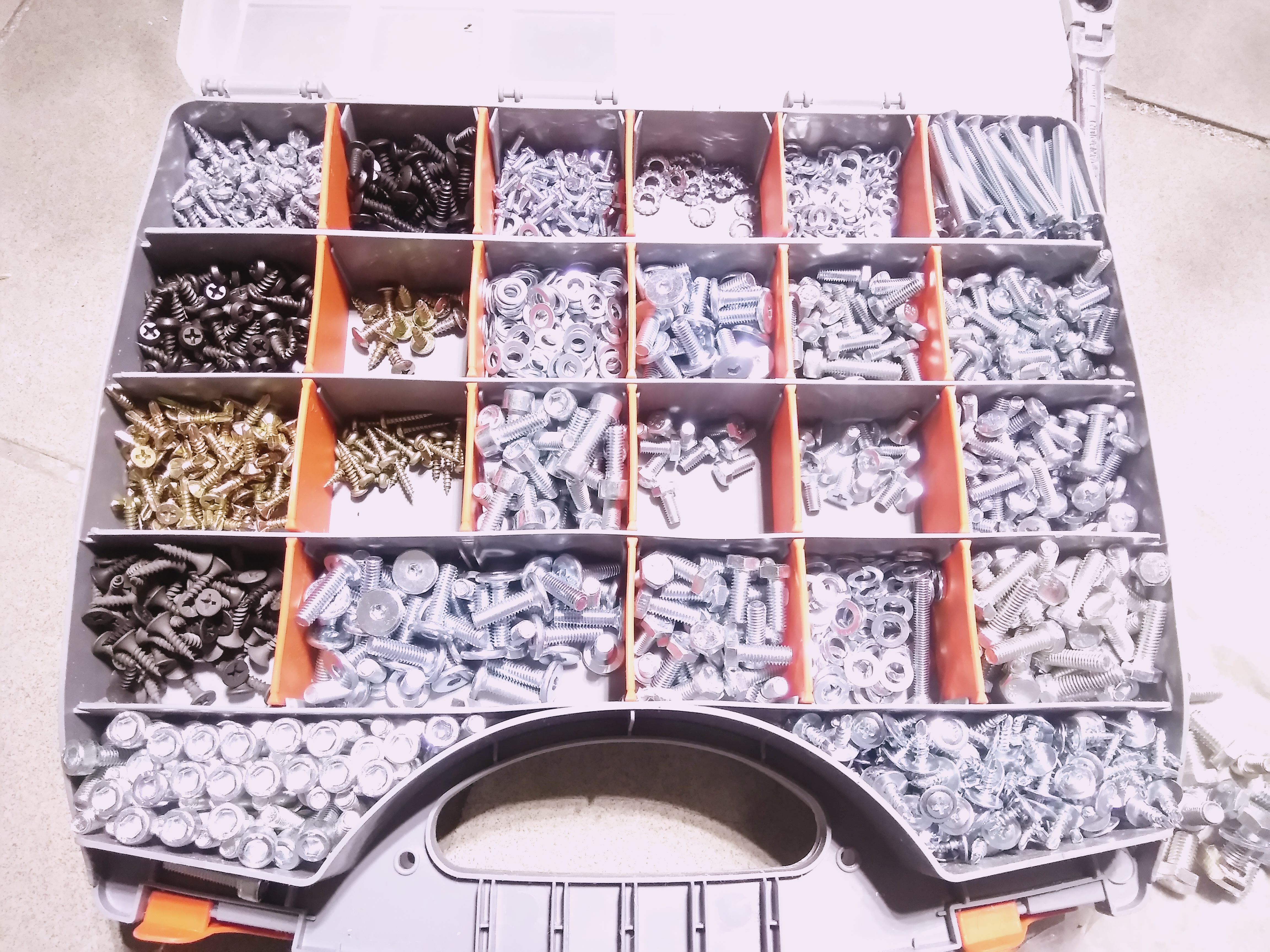

Осталось чуть болтиков с постройки 8)

Mutumbo
Сообщения: 157
Зарегистрирован: 25 апр 2017, 10:16
Репутация: 35
Настоящее имя: Дмитрий Вадимович
Сообщение Mutumbo »
[https://www.youtube.com/watch?v=gu02n0oR0y4

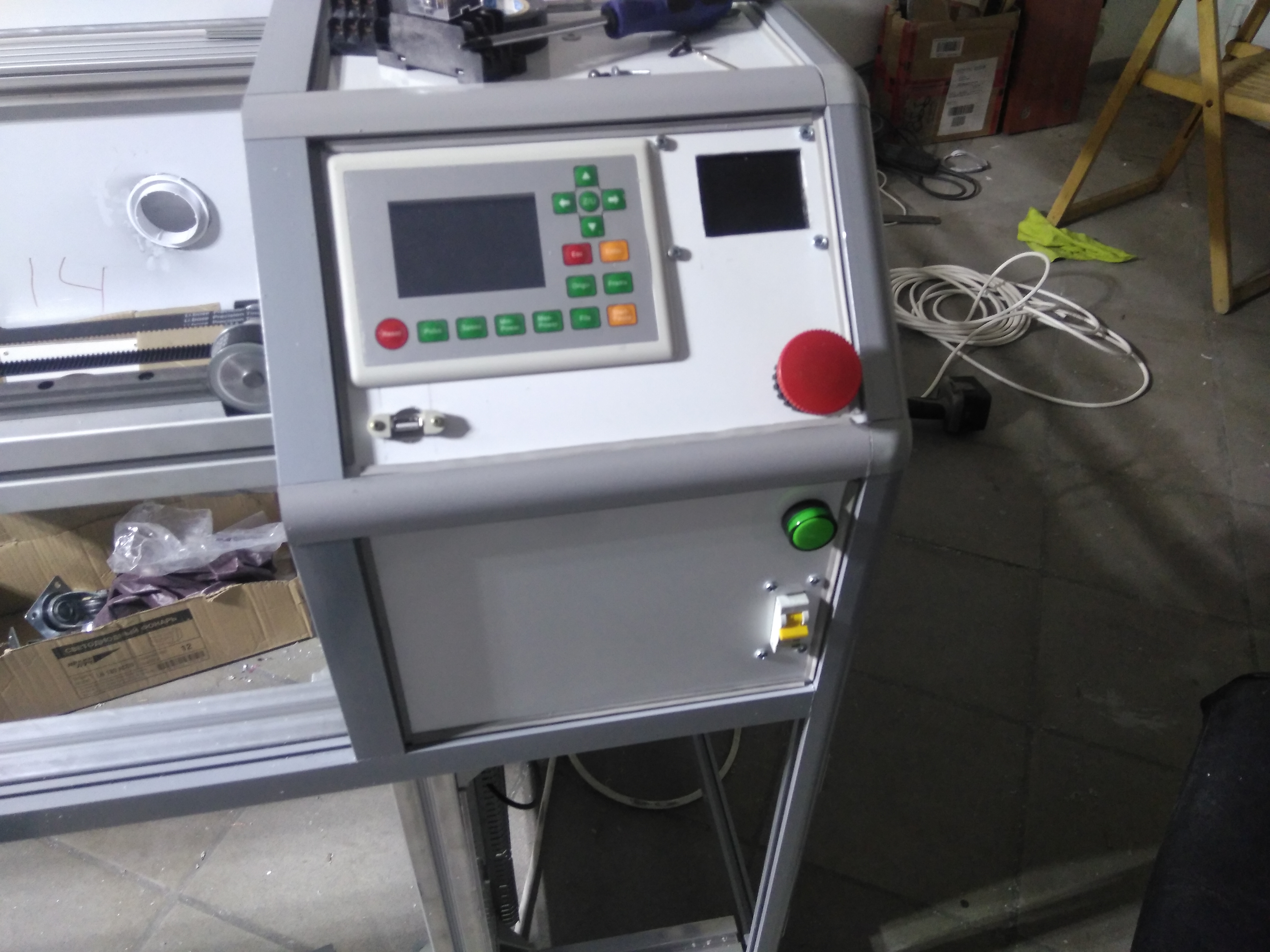

Сделал тестовый запуск станка, присутствует странная вибрация всего станка, плюс за ремни побаиваюсь как то они больно сильно колышатся на низких при том скоростях, но я не делал совершенно никаких настроек и может все кроется в этом

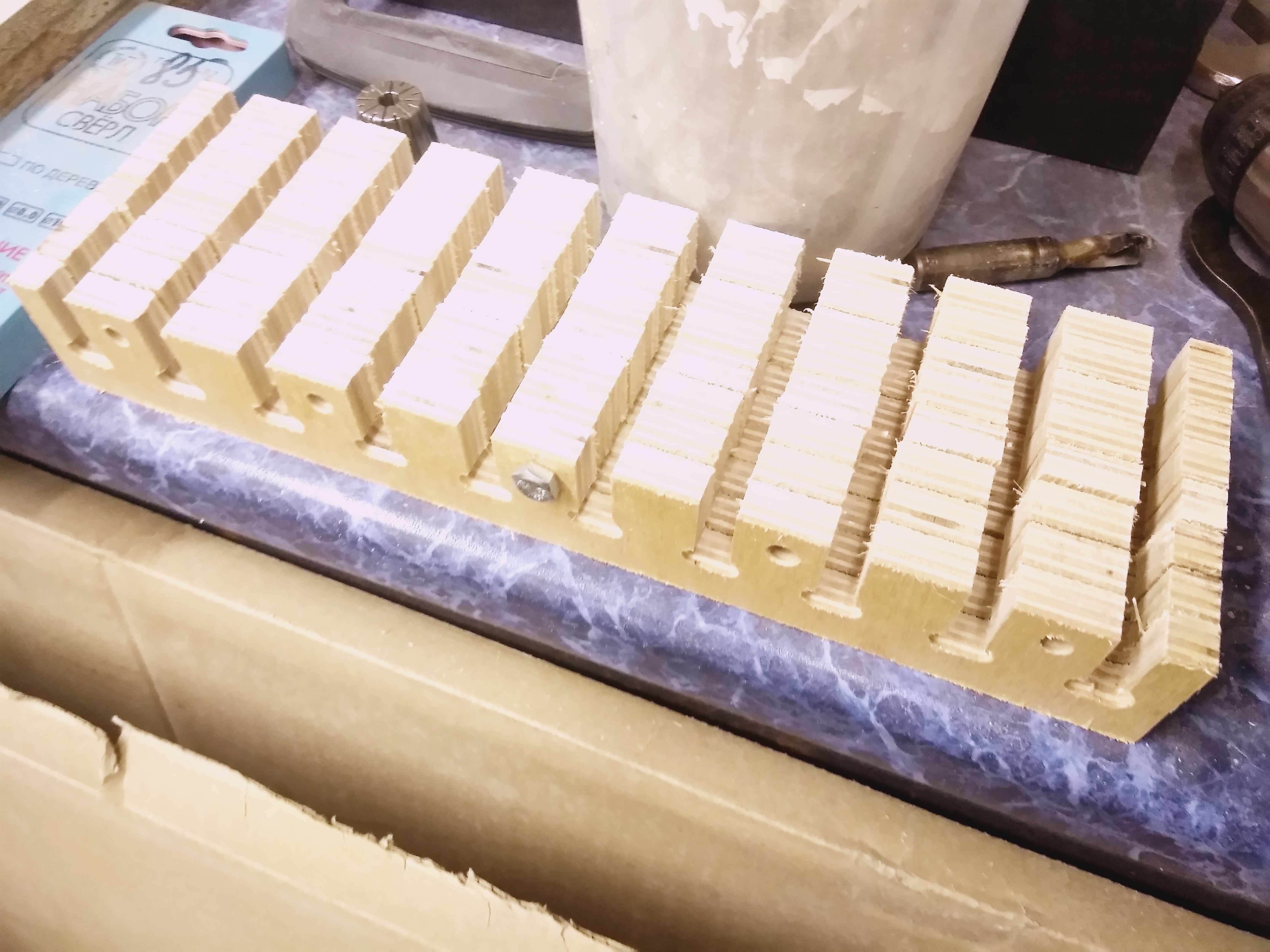

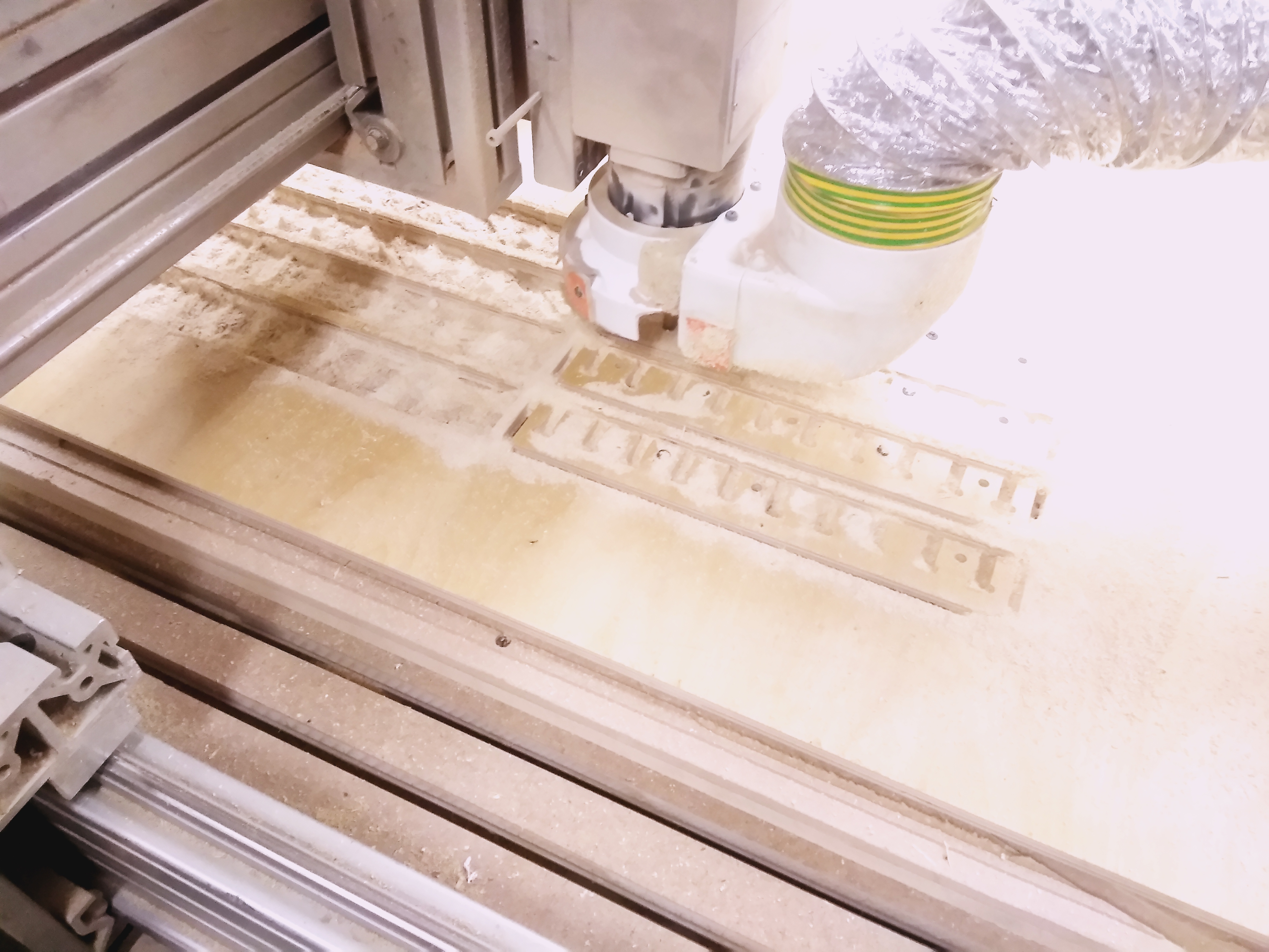

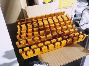

Mutumbo
Сообщения: 157
Репутация: 35
Сообщение Mutumbo »

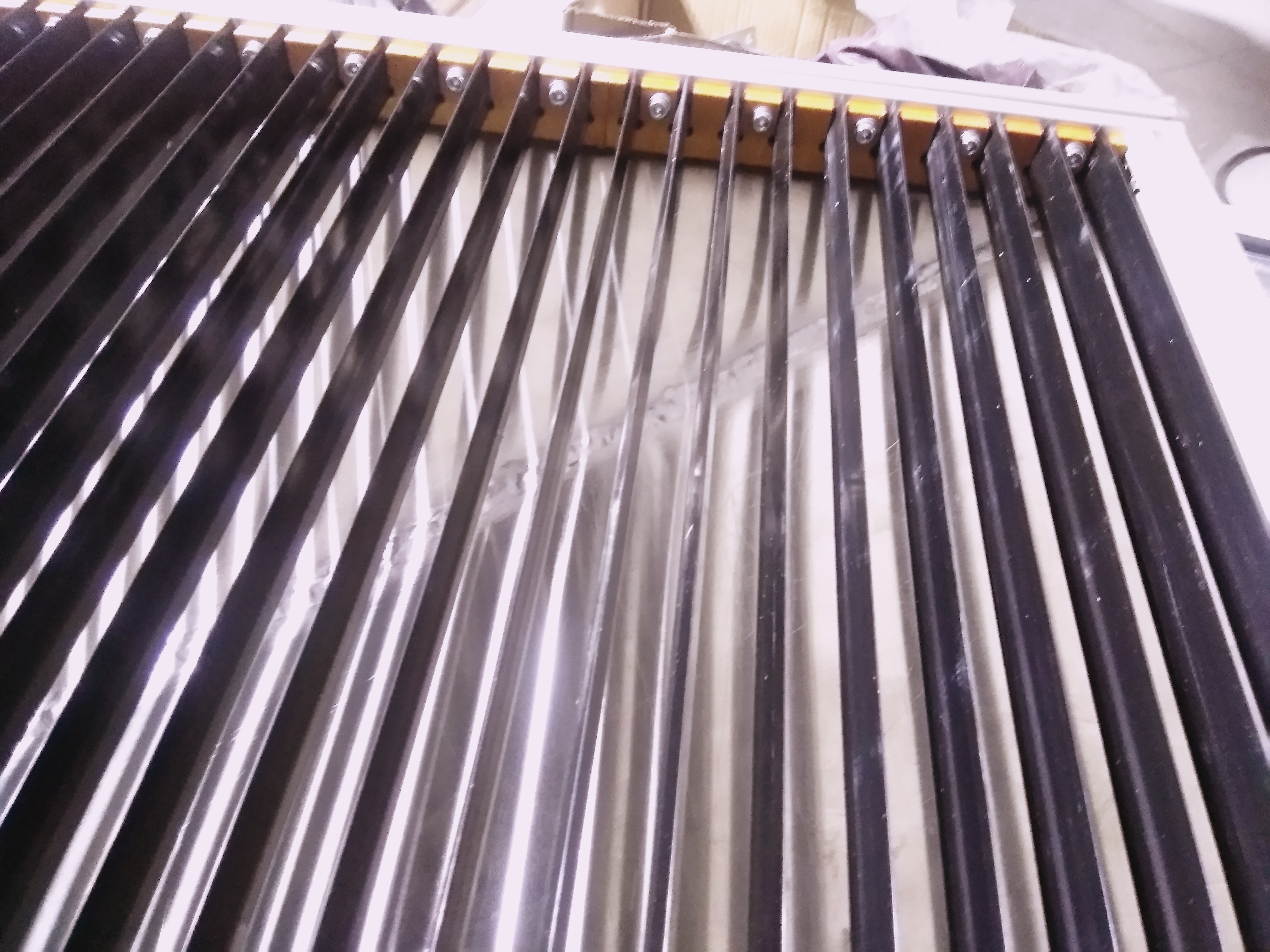

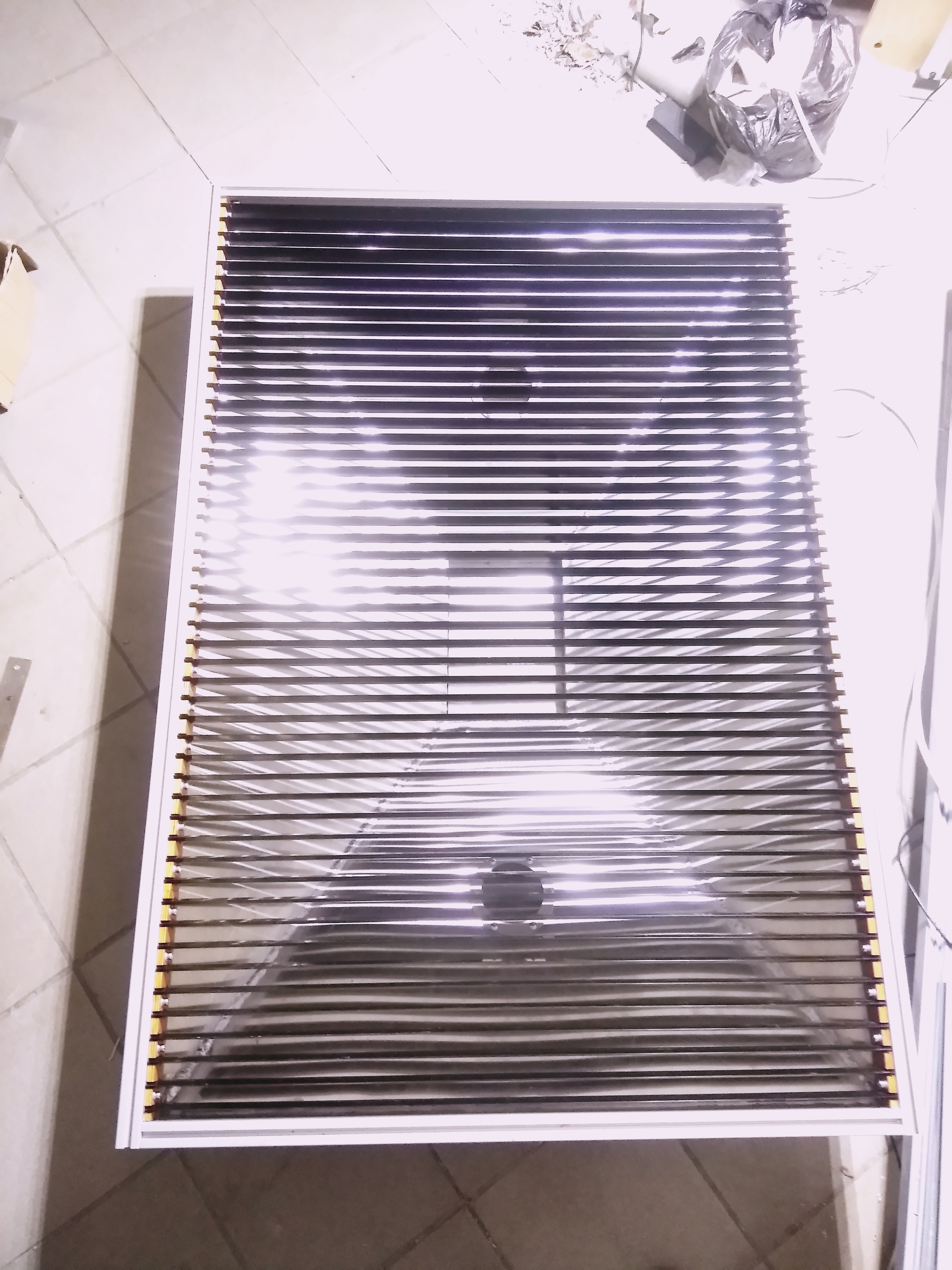

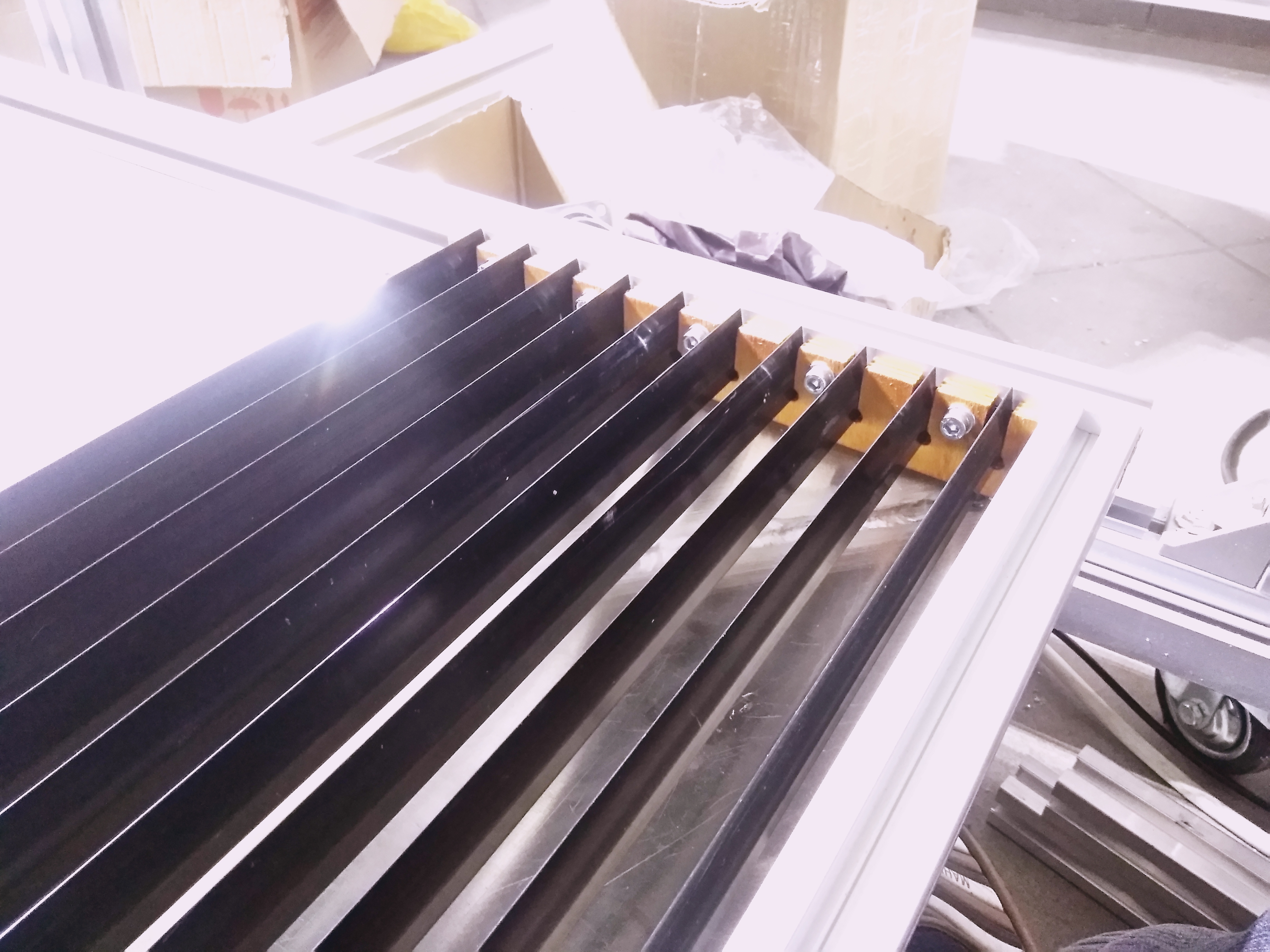

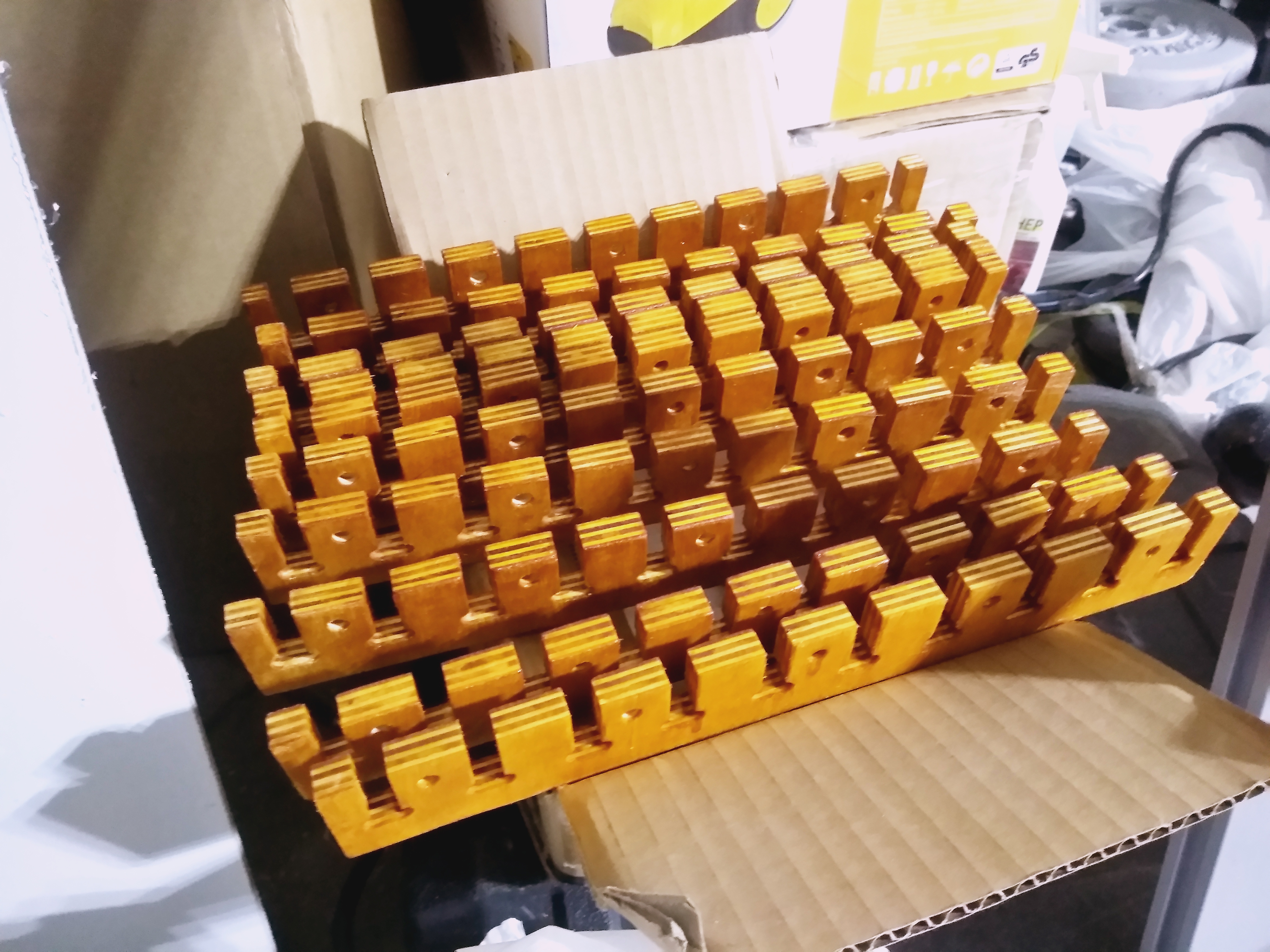

К сожалению по близости другого лазера не было и пришлось на фрезере резать а там полный ахтунг, кроме того что отверстия все съехали ещё и стол весь кривой , надеюсь хоть попал в размер немного 8), как только запущу все вырежу новые крепежи ламелей.

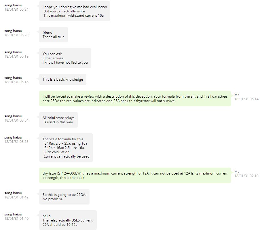

Сообщение Mutumbo »
На счет реле кстати, заказал ssr-25da Twtade у вот этого продавца https://ru.aliexpress.com/item/Twtade-S ... 0.0.JsNYi6 пришло все быстро, доставка была по россии, смотрю а они какие то чуть другие чем фотековские релюхи есть подковырка для отвертки ну я и разобрал, все без заливки без лака вообще голяк, фотековские в инете смотрел и лаком залиты и компаундои и.т.д. короче вещь а тут все как то странно, начал смотреть дальше еле как с фонариком заглянул под плату к тиристору на и что думаете? стоит JST12A-600BW, смотрю даташит на него а пиковый 12A ну никак не 25A. Написал продавцу он отвечает что все норм так и должно быть, типа вы можете пользоваться реле пополам и нефиг туда пихать 20 даже поулчается. Просто суть в том что греться оно будет значительно раньше чем грелся бы тиристор с большей пропускной.

Andy52280
Сообщения: 811
Репутация: 188
Откуда: Тульская область
Сообщение Andy52280 »
Да все отлично. Китайцы плохого не посоветуют. Вы же видите, что прямо на страничке товара написано: "Выходной ток реле должен быть не менее 2 раз резистивных нагрузок и 6 раз индуктивности загружается." Ну и все! Раз китаец написал, так и надо делать. Тут ведь показана забота великого китайского производителя о своих покупателях, это вам не хухры-мухры. Ну, сэкономили киты немножко на детальках. Так ведь честно дали коэффициент. Делите вдвое! Ну и на качестве немножко сэкономили другие киты, которые делали JST12A-600BW. Так в чем же проблема? Снова делите вдвое и все будет пучком! Ну, так же, как со светодиодами. Киты не могут обеспечить качества, но им не хочется возвращать денег за деградировавшие от превышения температуры светильники. И они, такие заботливые, ставят резисторы побольше. Токи становятся поменьше и светильники хоть как-то, но работают и почти не греются. А когда наивный покупатель спрашивает: "А почему оно светит в три раза хуже чем Осрам или Филипс", то получает ответ: "О тебе заботимся, дубина! Чтоб работало оно у тебя почти долго и почти счастливо!" Это же богоподобный маркетинг, покупатель. Он приучает тебя платить и пользоваться дерьмом, при этом в полный голос заявляя, что это так и должно быть!
Короче, надо спор открывать и трясти продавца на 50% возврата. Выдает половину заявленных характеристик - пусть и продается за половину цены. Вот потому весь китай и наводнен подделками на тот же Фотек, наглухо залитыми незнамо чем и работающими кое-как.
Mutumbo
Сообщения: 157
Репутация: 35
Сообщение Mutumbo »
написал ему, диспут пока открыть нельзя только через 10 дней после отправки заказа а пришло очень быстро
Mutumbo
Сообщения: 157
Репутация: 35
Сообщение Mutumbo »
вернул все деньги, закажу еще пару реле в запас пускай лежат 8)
