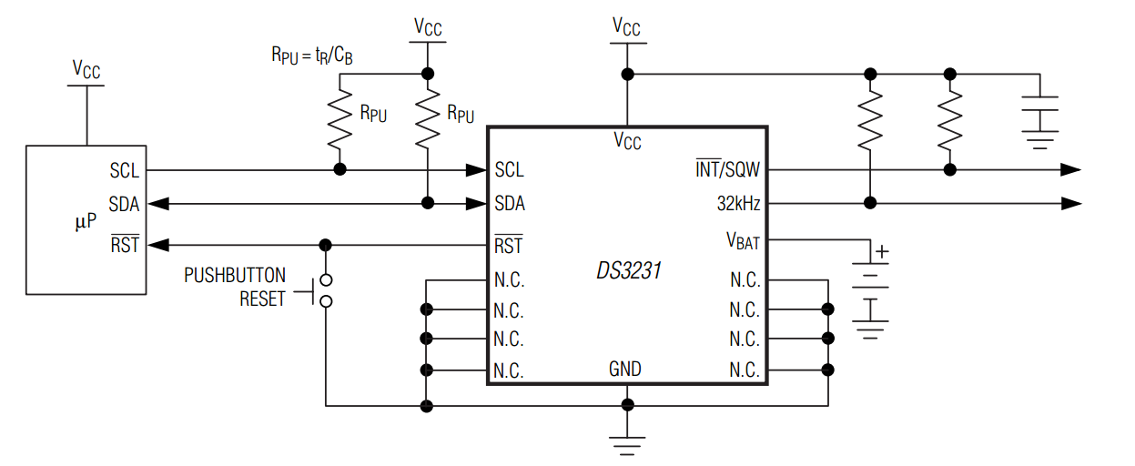

Сергей Саныч писал(а):Вторая функция - вход-выход кнопки с защитой от дребезга. Нажимаешь кнопку, вход (он с открытым стоком, и подгружен на питание через 50 кОм) замыкается на 0 и принудительно удерживается в этом состоянии 250 мсек.
Отличная вещь, но не пойму как ей воспользоваться, если нажатие этой кнопки ничего не вызывает нигде ?
Если бы она скажем в I2C слала событие "обресетилась" - былоб дело.
Сообщения: 9116
Re: Микроконтроллеры серии STM32 для новичков.
SVP писал(а):не пойму как ей воспользоваться, если нажатие этой кнопки ничего не вызывает нигде ?
Куда подключишь, то и вызывает. Хочешь - сброс МК, хочешь - пробуждение его же из спячки. А уж МК пускай разбирается, что дальше делать.
А на работу самих часов, да, похоже, вообще никак не влияет.
2017-06-30_141957.png (3419 просмотров) <a class='original' href='./download/file.php?id=115058&mode=view' target=_blank>Загрузить оригинал (41.16 КБ)</a>
Сообщения: 6140
Мм... т.е. выходит она в линии подавляет дребезг и обеспечивает подтяжку к + ?
Такой доп. сервис встроен, абсолютно независимый от основного функционала.
Странно как-то ей богу, почему он RST тогда называется...
Сообщения: 9116
Еще питание мониторит. Может внешнее устройство "ресетнуть".
Сообщения: 6140
Сергей Саныч писал(а):Еще питание мониторит. Может внешнее устройство "ресетнуть".
Тьфу.. тогда как power-on-button его не использовать.
Он при отсутствии небатарейного питания как я понимаю будет всегда low, что нажата кнопка, что нет.
Не пойму, как его штатно используют с кнопкой, идея в чём, чтобы сбрасывать зачем-то МК, когда
питание пропадает основное что-ли ?
Сообщения: 9116
SVP писал(а):идея в чём, чтобы сбрасывать зачем-то МК, когда
Видимо, в основном затем, чтобы запускать МК, когда внешнее питание восстановится и устаканится (250 мс).
И никто не запрещает подключить этот сигнал к менее "радикальному" входу МК, чем Reset.
Сообщения: 21923
RST ресетит все блоки кроме генератора, счётчика и памяти. Например ресетит i2c интерфейсную часть, сбрасывает сигнал будильника...
Сообщения: 9116
Не заметил такого в даташите.
На 6 странице прямо сказано:
"The state of RST does not affect the I2C interface, RTC, or TCXO."
Сообщения: 21923
Но пакет, который в это время передаётся "гробится".
Хотя это вполне может быть багом первых версий...

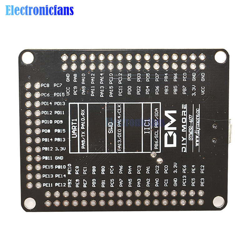

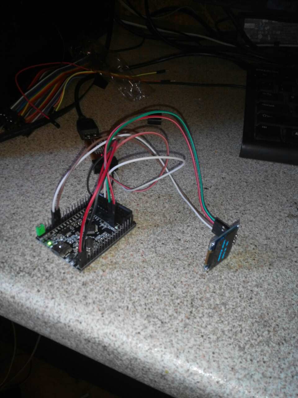

UAVpilot писал(а):Демоплату заказал "безродную" - наверняка придётся методом тыка искать к каким ногам подключены светодиоды, кнопки и т.п. Надо было брать оригинальную - не сильно дороже, но полно документации и готовых примеров.
совершенно верно. сижу вот и репу чешу к https://ru.aliexpress.com/item/1pcs-STM ... 0.0.vwuPSX
подключился без проблем и дисплей oled завел . а к этому безродному (https://ru.aliexpress.com/item/Free-Shi ... 0.0.vwuPSX) понять не могу где взять с него clk и dio пины дабы st-link подключить. или только от JTAG прошьется.. не понятно пока только вхожу в тему. так что ручку от граблей уже между глаз впоймал :(
даю себе ответ- кому пригодится :hehehe: вот распиновка если по такой схеме как у меня кто купит. ну и вот работа олед. все гуд. еду дальше :good:

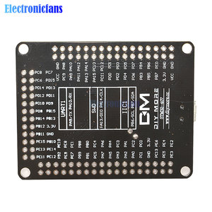

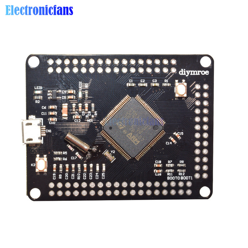

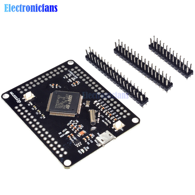

На АЛИ появились недорогие макетки с STM32F407VGT6 на борту, всего 9.6$
http://s.aliexpress.com/JR73eaIF
