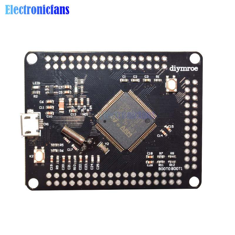

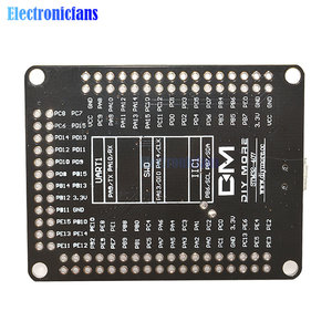

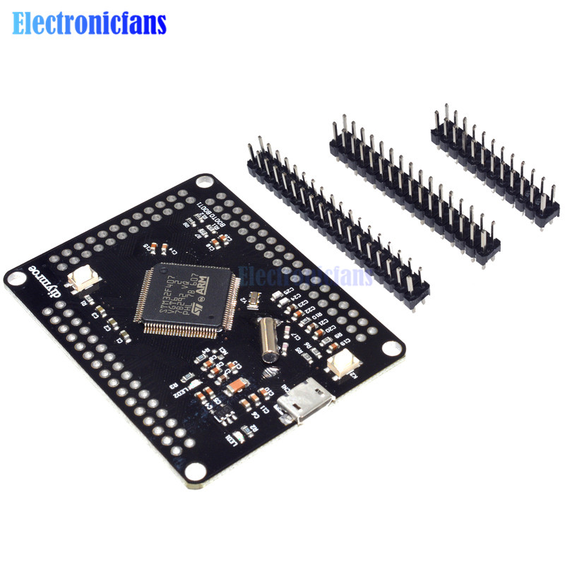

2. Если вам нужно контроллер с большей частотой, памятью, портами, таймерами и тп – подбираете (к примеру по ссылке на офф сайт или в другой аналогичной таблице).

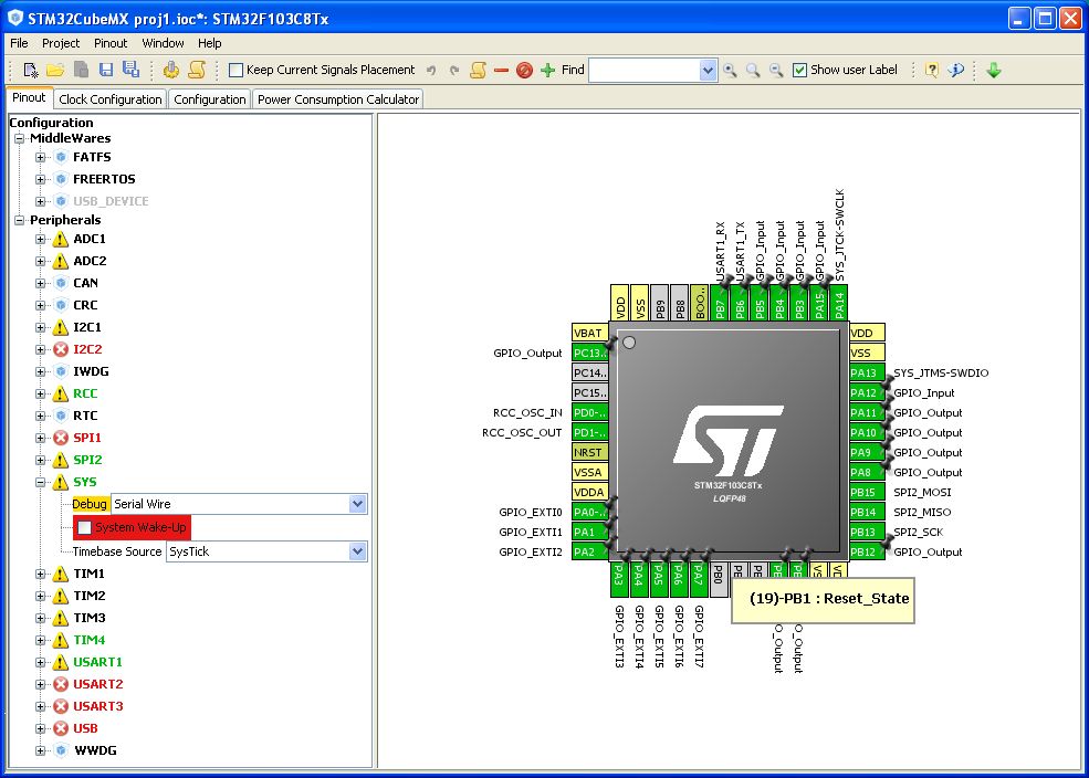

1. Скачайте STM32CubeMX. Проверить как она работает можно и без платы(пока с Китая едет).
2. Сделайте новый проект. Выберите свой процессор, для каой среды компилировать проект и тп..
Каждую ногу можно настроить на определенное применение (порт (выход, вход (подтянуть к нулю, к питанию, вход внешнего прерывания, SPI, UART, I2C и тп,).
При удерживании Ctrl и нажимании на определенную ногу контролера мышкой – подсвечиваются(синим) ноги, куда можно эту ногу переключить. Очень полезная функция когда надо несколько ног подряд задействовать для одного шлейфа к примеру.
Если вариантов переключения ног много(в зависимости от конфигурации конкретного контроллера). к примеру SPI, UART и тд – один-два.
im1.jpg (12465 просмотров) <a class='original' href='./download/file.php?id=107602&mode=view' target=_blank>Загрузить оригинал (98.91 КБ)</a>
Желательно включить Debug в разделе SYS как на скрине – нужно для отладки.

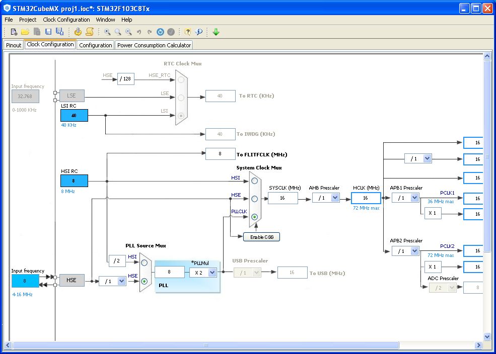

3. Во вкладке Clock configuration настраиваем при необходимости тактирование.
im2.jpg (12465 просмотров) <a class='original' href='./download/file.php?id=107603&mode=view' target=_blank>Загрузить оригинал (80.97 КБ)</a>

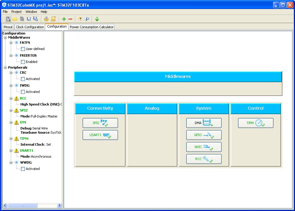

4. Configuration
im3.jpg (12465 просмотров) <a class='original' href='./download/file.php?id=107604&mode=view' target=_blank>Загрузить оригинал (79.39 КБ)</a>

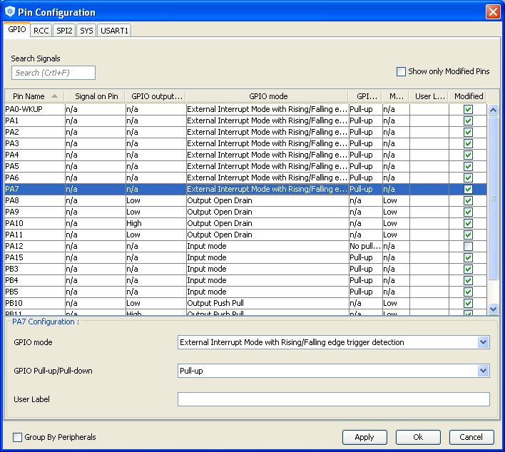

5. Здесь параметры прерываний(приоритеты – группы(болем високая группа прерывает низкую, а в группе – более високий раньше выполняется, но не прерывает прерывание с такой же группой).
Привязывается таймер к прерыванию при необходимости. SPI, USART и тп.
Также здесь настраивается конфигурация портов(вход-выход, притянуть вверх, вниз, прерывание, открытый колектор и тп)
im4.jpg (12465 просмотров) <a class='original' href='./download/file.php?id=107605&mode=view' target=_blank>Загрузить оригинал (103.67 КБ)</a>
