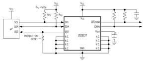

Сергей Саныч писал(а):Вторая функция - вход-выход кнопки с защитой от дребезга. Нажимаешь кнопку, вход (он с открытым стоком, и подгружен на питание через 50 кОм) замыкается на 0 и принудительно удерживается в этом состоянии 250 мсек.
Отличная вещь, но не пойму как ей воспользоваться, если нажатие этой кнопки ничего не вызывает нигде ?
Если бы она скажем в I2C слала событие "обресетилась" - былоб дело.
Re: Микроконтроллеры серии STM32 для новичков.
SVP писал(а):не пойму как ей воспользоваться, если нажатие этой кнопки ничего не вызывает нигде ?
Куда подключишь, то и вызывает. Хочешь - сброс МК, хочешь - пробуждение его же из спячки. А уж МК пускай разбирается, что дальше делать.
А на работу самих часов, да, похоже, вообще никак не влияет.

Мм... т.е. выходит она в линии подавляет дребезг и обеспечивает подтяжку к + ?
Такой доп. сервис встроен, абсолютно независимый от основного функционала.
Странно как-то ей богу, почему он RST тогда называется...

Еще питание мониторит. Может внешнее устройство "ресетнуть".

Сергей Саныч писал(а):Еще питание мониторит. Может внешнее устройство "ресетнуть".
Тьфу.. тогда как power-on-button его не использовать.
Он при отсутствии небатарейного питания как я понимаю будет всегда low, что нажата кнопка, что нет.
Не пойму, как его штатно используют с кнопкой, идея в чём, чтобы сбрасывать зачем-то МК, когда
питание пропадает основное что-ли ?

SVP писал(а):идея в чём, чтобы сбрасывать зачем-то МК, когда
Видимо, в основном затем, чтобы запускать МК, когда внешнее питание восстановится и устаканится (250 мс).
И никто не запрещает подключить этот сигнал к менее "радикальному" входу МК, чем Reset.

RST ресетит все блоки кроме генератора, счётчика и памяти. Например ресетит i2c интерфейсную часть, сбрасывает сигнал будильника...
Не заметил такого в даташите.
На 6 странице прямо сказано:
"The state of RST does not affect the I2C interface, RTC, or TCXO."
Но пакет, который в это время передаётся "гробится".
Хотя это вполне может быть багом первых версий...
