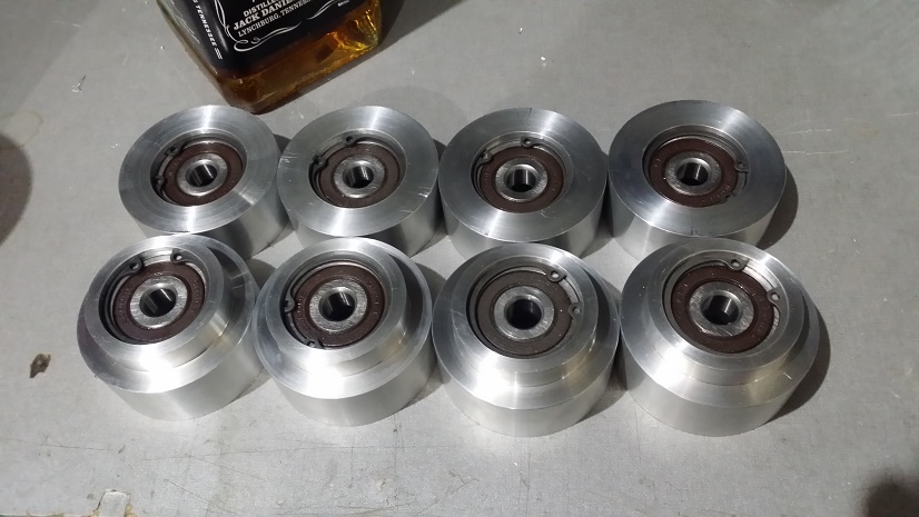

обоймы подшипников.. валов подъёма стола.
11.jpg (5306 просмотров) <a class='original' href='./download/file.php?id=113493&mode=view' target=_blank>Загрузить оригинал (125.35 КБ)</a>
