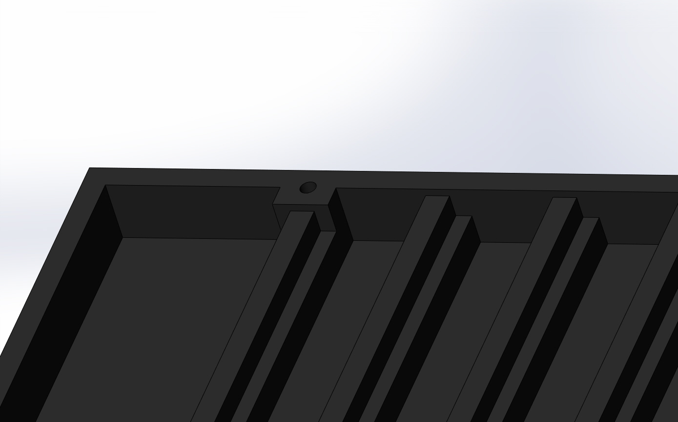

ultrus писал(а):На виброопоры ставить.
Т.е. резьбу в самом столике? А нельзя им сказать, чтоб четыре площадки сразу сделали?
dtw.moscow@gmail.com
ultrus
Сообщения: 1978
Репутация: 1329
Откуда: Воронеж
Re: «Кроссовер», станок 450х370х100 из алюминиевого профиля
Сообщение ultrus »
MGG писал(а):Т.е. резьбу в самом столике? А нельзя им сказать, чтоб четыре площадки сразу сделали?
Ноги будут крепиться вот так:
Станина чугун 600х800 ноги.JPG (2314 просмотров) <a class='original' href='./download/file.php?id=105203&mode=view' target=_blank>Загрузить оригинал (107.92 КБ)</a>

ultrus писал(а):Станина обходится с доставкой до дверей в 38 000 руб.
На мой взгляд - бюджетно. Может тогда у них и балку портала заказать :)
P.S. Помню про ваш профиль...
ultrus
Сообщения: 1978
Репутация: 1329
Откуда: Воронеж
Сообщение ultrus »
Vitalii писал(а):На мой взгляд - бюджетно. Может тогда у них и балку портала заказать
Надо сначала "дорожку протоптать". Посмотреть на исполнение, а потом уже думать и про портал, и про всё остальное.
