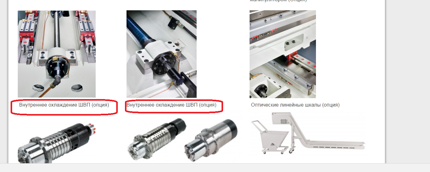

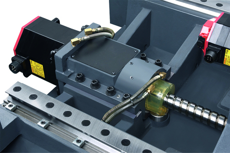

SVP писал(а):Что-то не верю я в такую "радость", обычно если кривое - то всё и везде,.
Либо закусывать будет, либо люфтить в разных местах винта.
Если будет люфтить, то линейки должны это увидеть и скоректировать. Но люфты в ШВП на фрезере это как бы не возможность удержать стол.
По мимо люфтов и неравномерности, ШВП умеет растягиваться/сжиматься под нагрузкой, температурные деформации. При работе, ШВП и опоры греются. В некоторых станках есть системы охлаждения. Линейка это тоже скомпенсирует.
02.jpg (3913 просмотров) <a class='original' href='./download/file.php?id=99306&mode=view' target=_blank>Загрузить оригинал (149.5 КБ)</a>
04.png (3913 просмотров) <a class='original' href='./download/file.php?id=99307&mode=view' target=_blank>Загрузить оригинал (345.9 КБ)</a>
05.png (3913 просмотров) <a class='original' href='./download/file.php?id=99308&mode=view' target=_blank>Загрузить оригинал (455.91 КБ)</a>

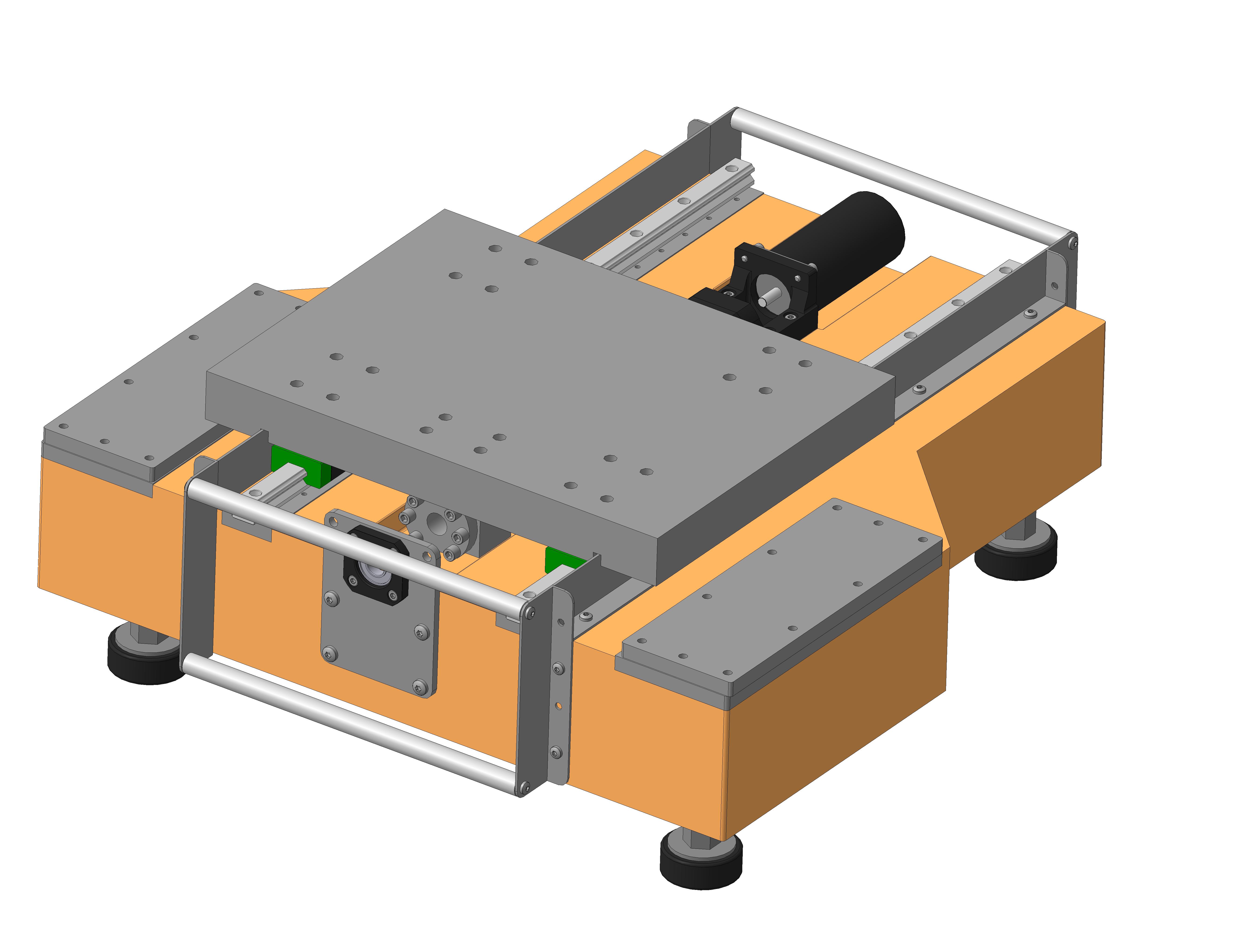

Ох и понаписали тут. В общем вердикт такой ШВП буду брать нормальные, линеек не будет, ну их кризис, шаговики лидшайн или типо того с нормальными драйверами, на счет гибридных шд, есть сомнения, стоит ли заморачиваться?
Думаю как сделать ленточную защиту на плите, плита снизу литая, а значит ее придется фрезернуть как сделал Дрюня и закрыть среднюю часть листом.
Смущает только большое количество деталей из нержавейки, похоже придется покупать лист целиком, и заказывать резку из своего материала, больно уж много ее в проекте выходит.

Re: По мотивам станка на поверочной плите 300Х300Х110
ненадо ничего фрезеровать и никаких листов снизу. сервошаги тож фтопку хорошие шаговики и хорошие драйвера.
Дрюня

Если три опоры внизу нормально на сол фрезера станут, опоры не повреждены, фрезеровщик не вопит, что в трёх точках прижим и фрезеровать не нужно низ плиты.

frezeryga писал(а):а зачем вообще ие трогать у нее же поверхность нормальная.
Макс, на твоём станке же есть "паз" под рельс? Я себе делал упорный буртик под рельс. Можно конечно и без привалочных плоскостей рельсы по лиейке выставить, но тогда процесс станкостроения становится слишком прост и не интересен :hehehe:
там проставочка достаточно широкая 40мм прихватить ие на локтайт никуда она не денется.

Саму рабочую поверхность плиты я трогать не собираюсь, фрезернуть хочу только нижнюю часть. Почему нужен лист с низу, да потому что нужно максимально закрыть пространство под лентой, туда нечего не должно попадать.
Ненужно ничего закрывать. Туда и так не попадает.

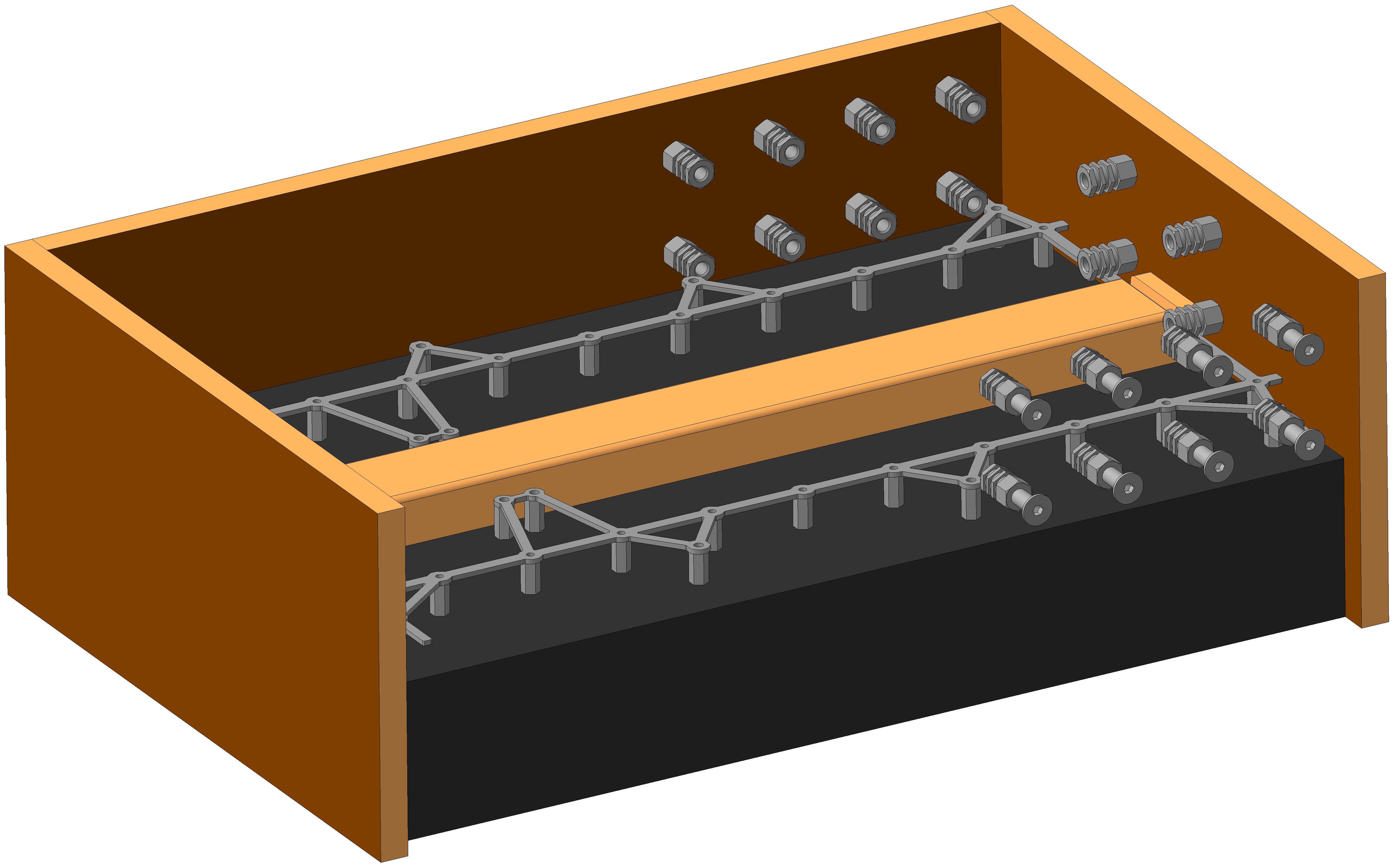

Несколько пересмотрел конструкцию и подход к изготовлению, начиался тут на форуме про инженерный камень, он же полимер бетон, и пришла в голову идея, отлить станину и балку портала на поверочной плите из гранита. Технология видится следующая, закладные, те что на базовой поверхности креплю к шаблону, шаблон кладется на плиту, вокруг строится опалубка из ламинированной фанеры, в опалубке тоже делаются отверстия, и к ним прикручиваются боковые закладные. Шаблон вырезается на гидрообразиве, из листа 3мм холоднокатанной стали.
опалубка стола.jpg (3410 просмотров) <a class='original' href='./download/file.php?id=102480&mode=view' target=_blank>Загрузить оригинал (625.5 КБ)</a>

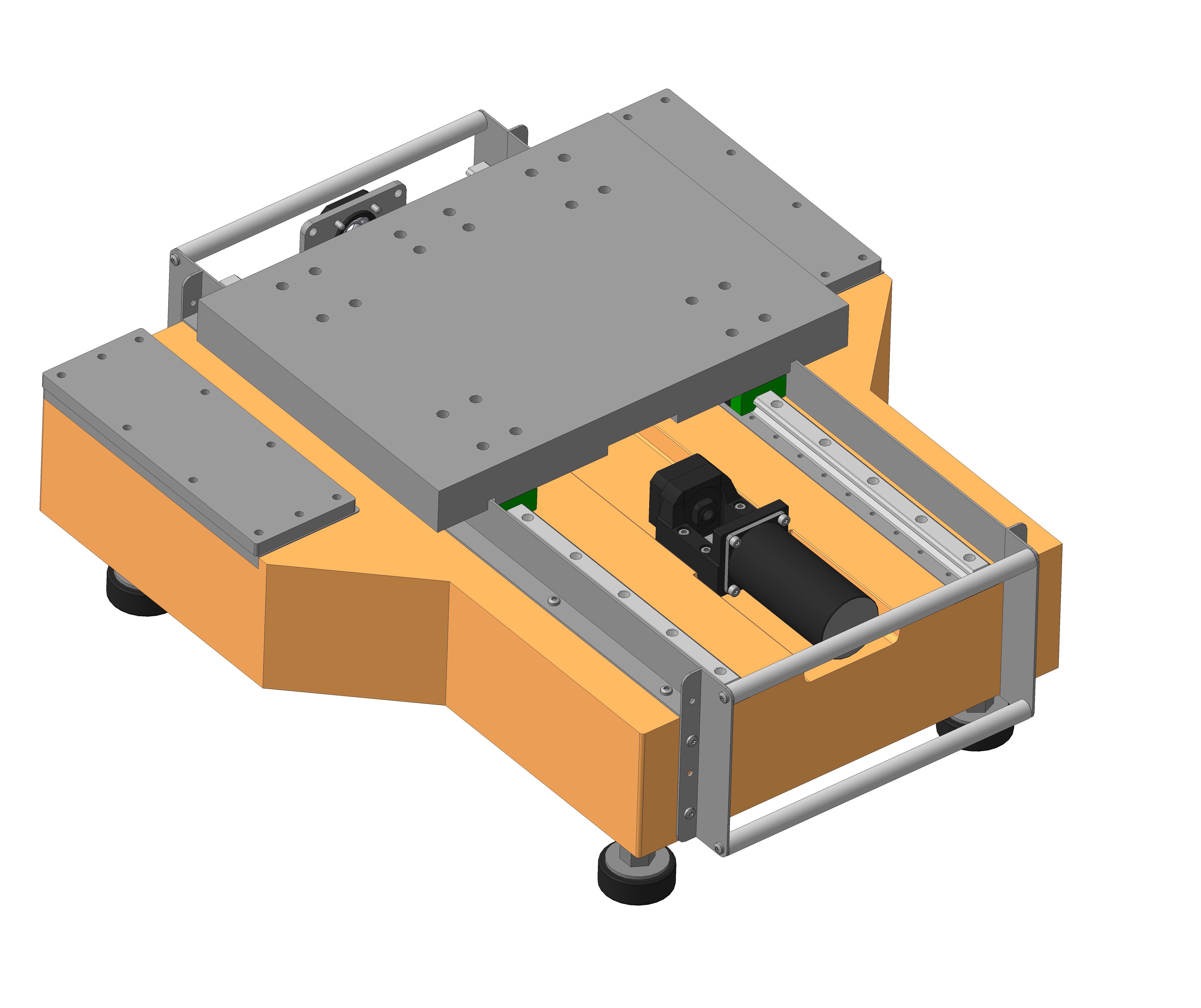

Понял что отлить ровную поверхность, даже на поверочной плите это утопия, по этому было решено идти другим путем. В принципе технология стандартаная закладные опорные поверхности, после заливки хочу вышабрить в ручную как я понял это не самый простой, но реальный метод, возможно поищу шлифовку с таким полем. Места хватает под сдвоенную гайку, так же есть место под серву с 60м фланцем. Поле увеличил 300х400.
станина.jpg (3109 просмотров) <a class='original' href='./download/file.php?id=108853&mode=view' target=_blank>Загрузить оригинал (839.47 КБ)</a>
станина2.jpg (3109 просмотров) <a class='original' href='./download/file.php?id=108854&mode=view' target=_blank>Загрузить оригинал (771.2 КБ)</a>
Сообщение Coffeein »
Из чугуна лить сколько кг интересно выйдет?
Кг 200 выйдет? У нас в землю льют по 100 руб кг. Но качество не очень. Раковины поры гарантию не смог дать. Потом сварную сделал.
Эти резьбы под рельсы в закладных?
Не боишься что усадка итд сможет испортить этот труд? И стоит вообще этого? Вроде поле не большое, вес не будет большим.
Уголки разверните крепжом внутрь а то некрасиво и стружку выгребать неудобно. А лучше из одного листа боковины защиты делать.
fabrikator66
Сообщения: 211
Зарегистрирован: 18 авг 2015, 20:35
Репутация: 57
Настоящее имя: Егор
Сообщение fabrikator66 »
Вес станины при толщине 120мм выходи в районе 120кг. Резьбы под рельсы сверлятся после заливки. Усадка же хоть и не линейная в общей массе на небольших отрезках не так велика. Думаю точность плоскостей в 2-3десятки после заливки получить реально.

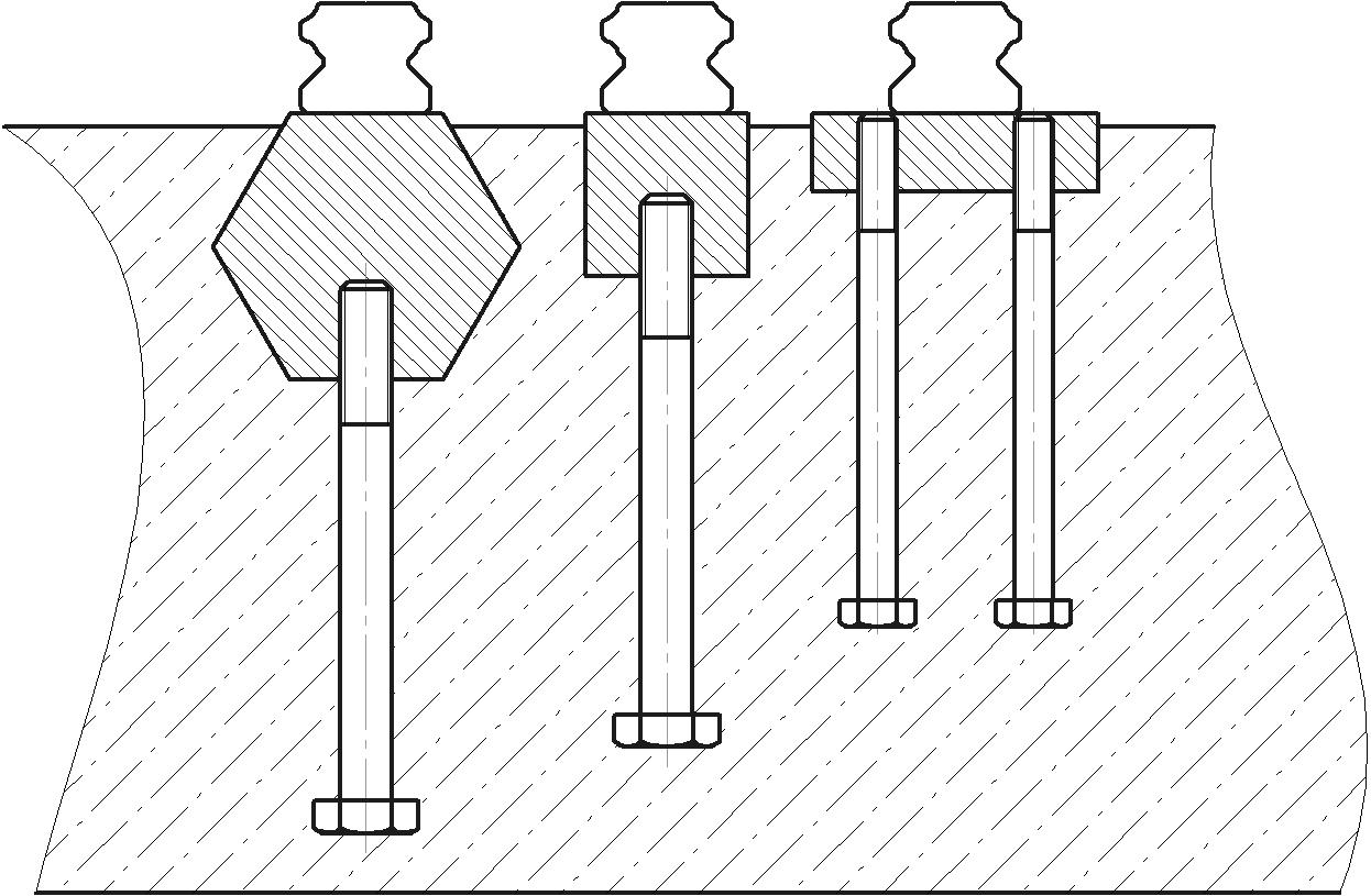

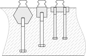

Вот размышляю над формой закладных. Что посоветуете?
закладные под рельсы.jpg (3007 просмотров) <a class='original' href='./download/file.php?id=108890&mode=view' target=_blank>Загрузить оригинал (166.45 КБ)</a>
Сообщение mikehv »
fabrikator66 писал(а):Вот размышляю над формой закладных. Что посоветуете?
На моём станке закладные из шестигранника. Пока все норм.
