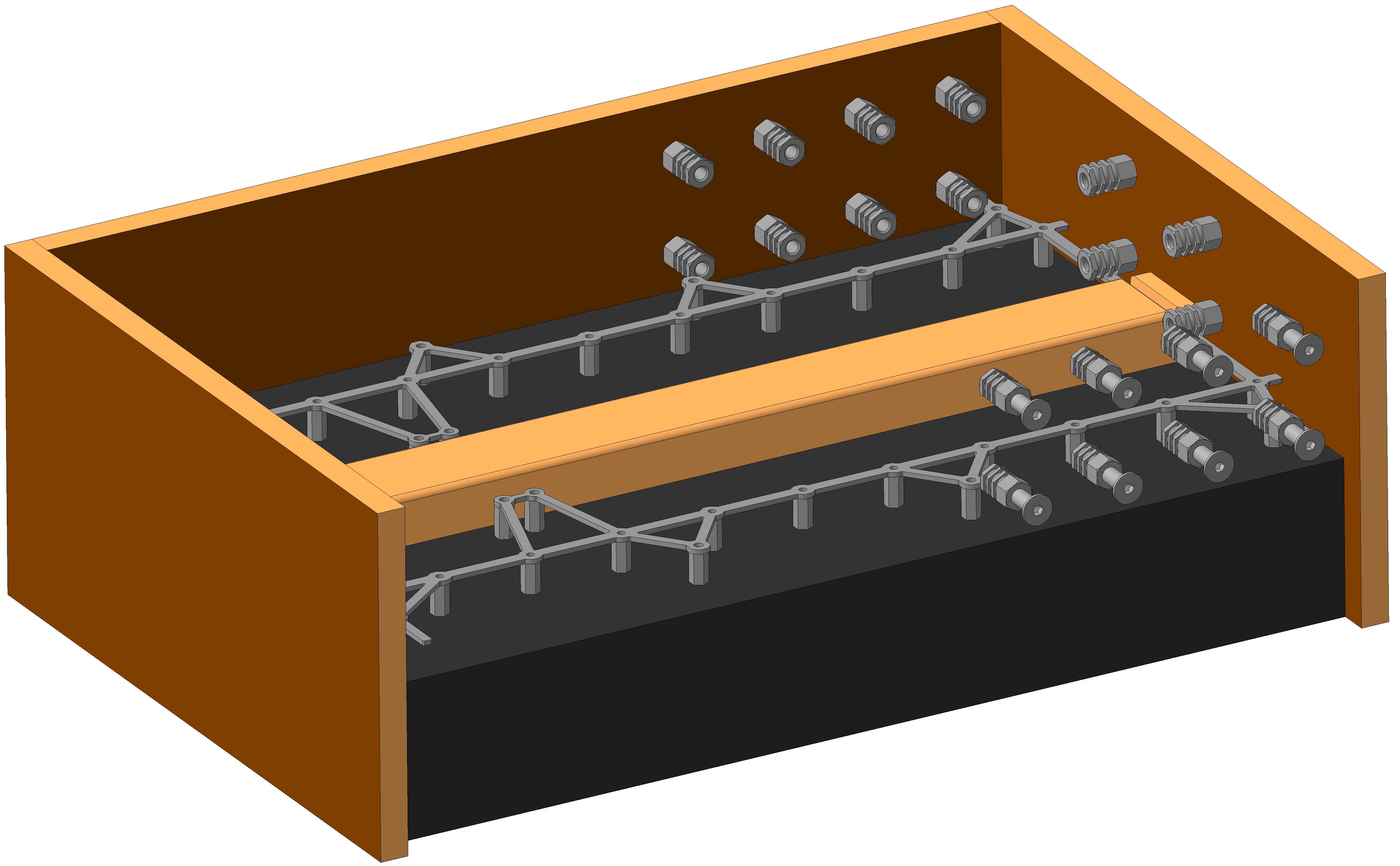

Несколько пересмотрел конструкцию и подход к изготовлению, начиался тут на форуме про инженерный камень, он же полимер бетон, и пришла в голову идея, отлить станину и балку портала на поверочной плите из гранита. Технология видится следующая, закладные, те что на базовой поверхности креплю к шаблону, шаблон кладется на плиту, вокруг строится опалубка из ламинированной фанеры, в опалубке тоже делаются отверстия, и к ним прикручиваются боковые закладные. Шаблон вырезается на гидрообразиве, из листа 3мм холоднокатанной стали.

Понял что отлить ровную поверхность, даже на поверочной плите это утопия, по этому было решено идти другим путем. В принципе технология стандартаная закладные опорные поверхности, после заливки хочу вышабрить в ручную как я понял это не самый простой, но реальный метод, возможно поищу шлифовку с таким полем. Места хватает под сдвоенную гайку, так же есть место под серву с 60м фланцем. Поле увеличил 300х400.

Из чугуна лить сколько кг интересно выйдет?
Кг 200 выйдет? У нас в землю льют по 100 руб кг. Но качество не очень. Раковины поры гарантию не смог дать. Потом сварную сделал.
Эти резьбы под рельсы в закладных?
Не боишься что усадка итд сможет испортить этот труд? И стоит вообще этого? Вроде поле не большое, вес не будет большим.

Вес станины при толщине 120мм выходи в районе 120кг. Резьбы под рельсы сверлятся после заливки. Усадка же хоть и не линейная в общей массе на небольших отрезках не так велика. Думаю точность плоскостей в 2-3десятки после заливки получить реально.
