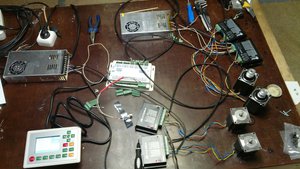

Уважаемые знатоки нужна Ваша помощь. Появились вопросы, больше некому обратиться.
1. Подключил ШД, обратил внимание что в одном блоке питания (36Вт) не крутится вентилятор. Не уверен что так должно быть, хотя не исключаю что там датчик.
2. Какой шаг и ток лучше выставить на драйвере Leadshine M542 , Шаговый Двигатель Leadshine 2 фазный 57HS22
prtd7Nub4no.jpg (3831 просмотр) <a class='original' href='./download/file.php?id=104696&mode=view' target=_blank>Загрузить оригинал (224.43 КБ)</a>

Alex52 писал(а):Уважаемые знатоки нужна Ваша помощь. Появились вопросы, больше некому обратиться.
По первому вопросу: последнее время (лет как 5 наверное, может и больше) в блоках питания Mean Well вентиляторы включаются когда это требуется! Стоит датчик внутри. По умолчанию вентилятор не крутится.
По второму не подскажу. не использовал такой набор.

Ток лучше выставить тот, что рекомендует производитель.
Шаг поставить для начала небольшой (например 4000). Дальше уменьшать, если будут неприятные звуки :)

4000 или 400 шагов на круг, мне рекомендуют 1600. А какой ток рекомендует производитель?

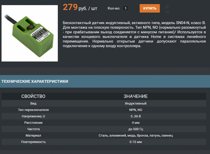

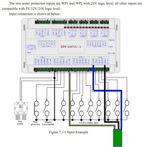

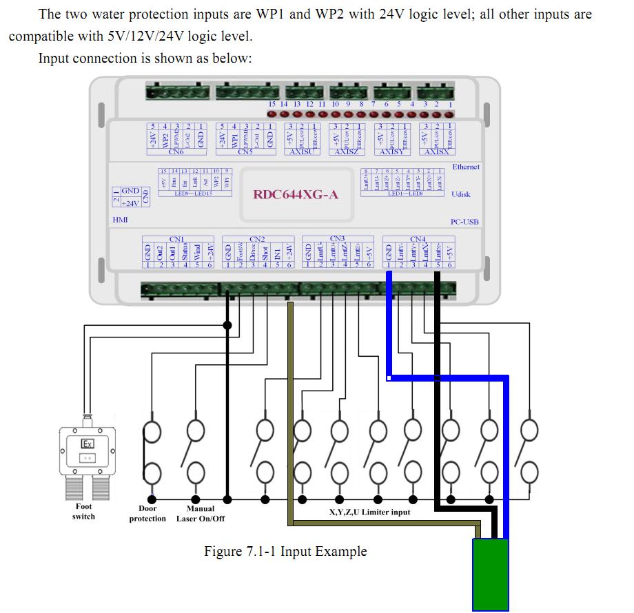

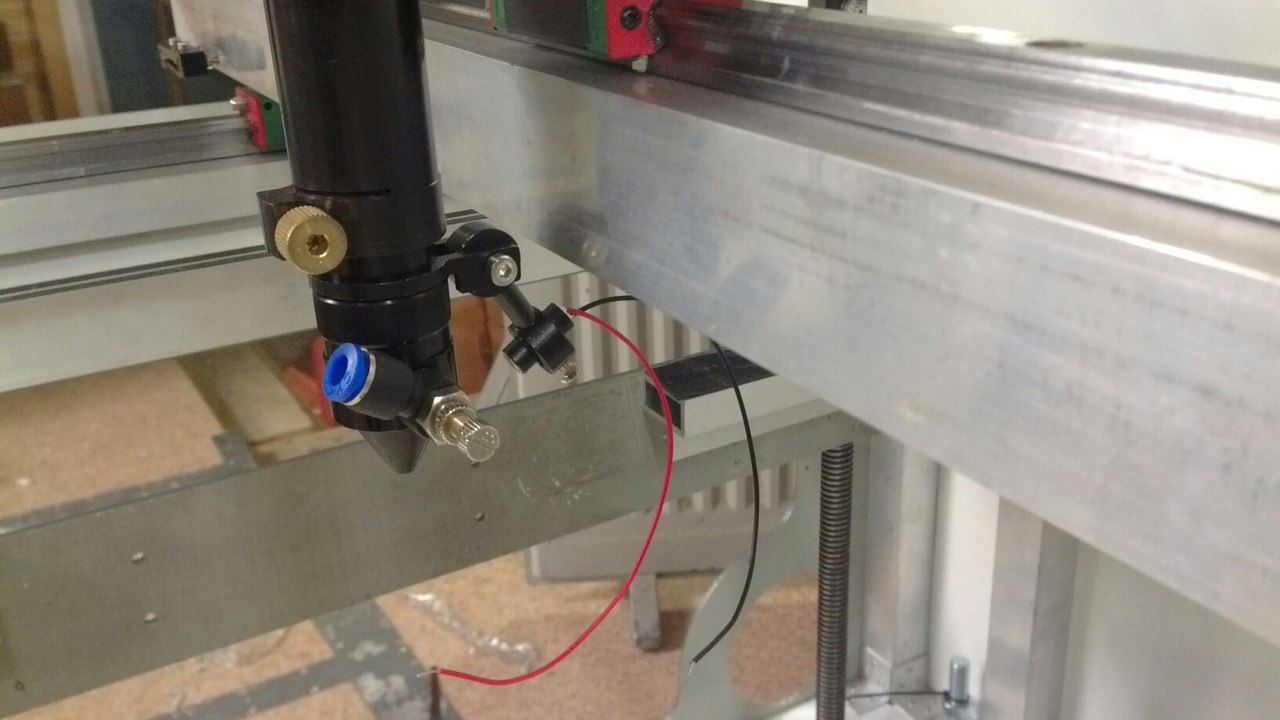

Помогите с подключение индуктивных концевиков
Сообщение Alex52 »
Имеется плата и концевики, но не уверен правильно ли я их подключаю.
1234q.jpg (3780 просмотров) <a class='original' href='./download/file.php?id=104769&mode=view' target=_blank>Загрузить оригинал (272.28 КБ)</a>
1234qq.jpg (3780 просмотров) <a class='original' href='./download/file.php?id=104770&mode=view' target=_blank>Загрузить оригинал (177.66 КБ)</a>
Фрагмент.jpg (3780 просмотров) <a class='original' href='./download/file.php?id=104771&mode=view' target=_blank>Загрузить оригинал (97.81 КБ)</a>
Фрагмент2.jpg (3779 просмотров) <a class='original' href='./download/file.php?id=104773&mode=view' target=_blank>Загрузить оригинал (124.56 КБ)</a>
Фрагмент3.jpg (3777 просмотров) <a class='original' href='./download/file.php?id=104776&mode=view' target=_blank>Загрузить оригинал (185.53 КБ)</a>

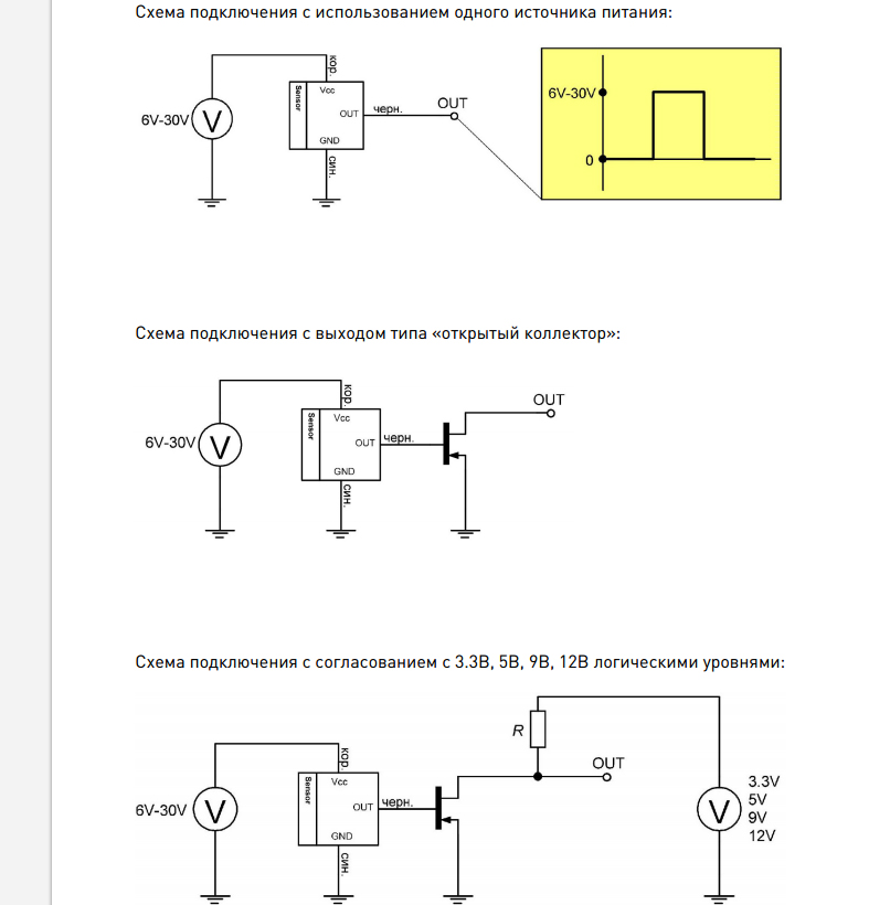

1234q.jpg (3755 просмотров) <a class='original' href='./download/file.php?id=104779&mode=view' target=_blank>Загрузить оригинал (272.28 КБ)</a>
1234qq.jpg (3755 просмотров) <a class='original' href='./download/file.php?id=104780&mode=view' target=_blank>Загрузить оригинал (177.66 КБ)</a>
Фрагмент.jpg (3755 просмотров) <a class='original' href='./download/file.php?id=104781&mode=view' target=_blank>Загрузить оригинал (97.81 КБ)</a>
Фрагмент2.jpg (3755 просмотров) <a class='original' href='./download/file.php?id=104782&mode=view' target=_blank>Загрузить оригинал (124.56 КБ)</a>
Фрагмент3.jpg (3755 просмотров) <a class='original' href='./download/file.php?id=104783&mode=view' target=_blank>Загрузить оригинал (185.53 КБ)</a>

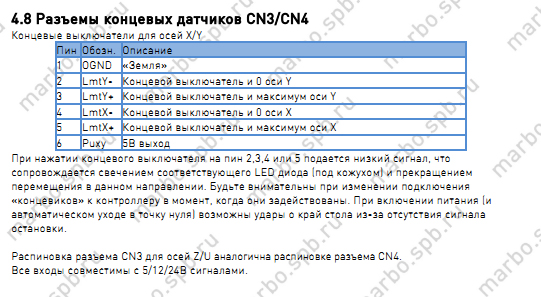

sas_75
Сообщения: 432
Репутация: 115
Откуда: Владивосток
Re: Помогите с подключение индуктивных концевиков
Сообщение sas_75 »
Там же на колодке CN4 имеется +5В, туда и подключайте плюс (коричневый). Не исключено, что в датчике может стоять подтягивающий резистор, и, подключив к +24В, Вы можете сжечь входной оптрон.
Alex52
Сообщения: 253
Зарегистрирован: 13 сен 2012, 22:21
Репутация: 68
Откуда: Нижний Новгород
Сообщение Alex52 »
Спасибо за помощь.
Подключил к 24В так как не был уверен что датчику хватит 5В.
В инструкции контроллера на последнем изображении сноска "Все входы совместимы с 5/12/24В сигналами
Сегодня отписался продавец с Али , цитирую на русском
"Вы можете использовать этот лимит с 6442G. Вы можете подключить 2 провода к GND и lmt-.\
PNP является общего пользования.
Вы также можете использовать NPN. Тогда нужно менять лимит полярности в программном обеспечении."

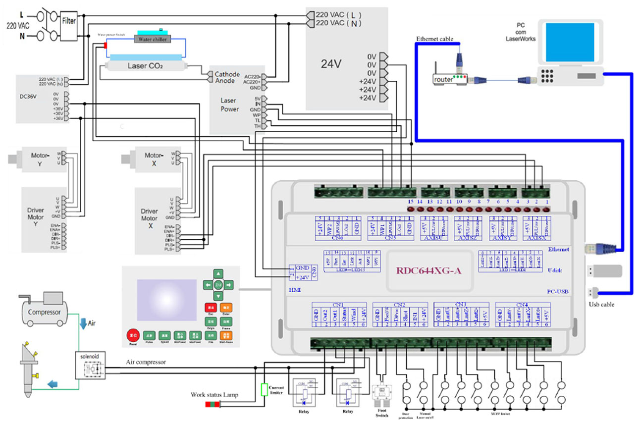

Сообщение Alex52 »
Подскажите стоит ли подключать лазерный диодный модуль на мамку Ruida +5в, неохото ещё блоки питания ставить.
1FLzdb6GMRh8.jpg (3675 просмотров) <a class='original' href='./download/file.php?id=105128&mode=view' target=_blank>Загрузить оригинал (138.11 КБ)</a>
28y1fHhFCJV0.jpg (3675 просмотров) <a class='original' href='./download/file.php?id=105129&mode=view' target=_blank>Загрузить оригинал (112.62 КБ)</a>

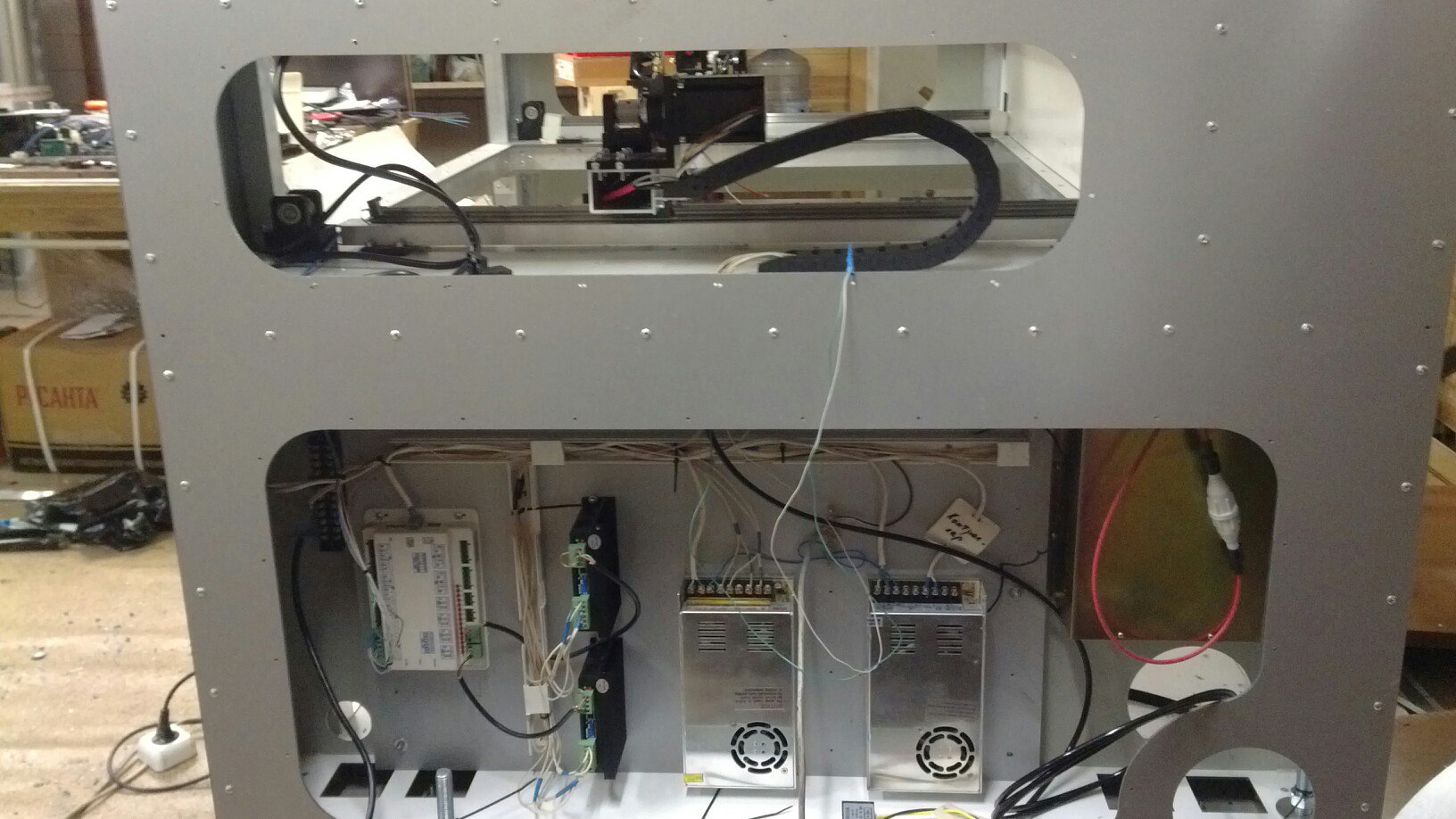

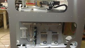

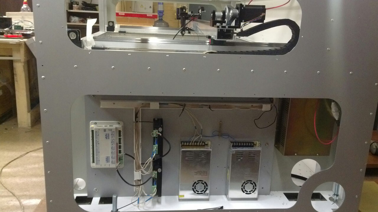

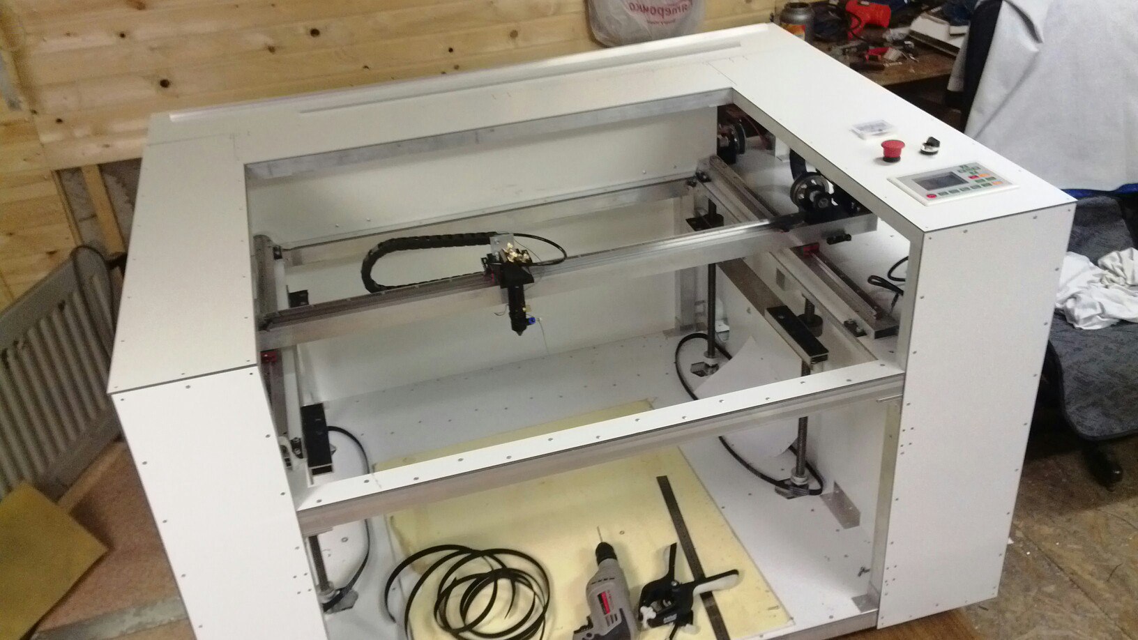

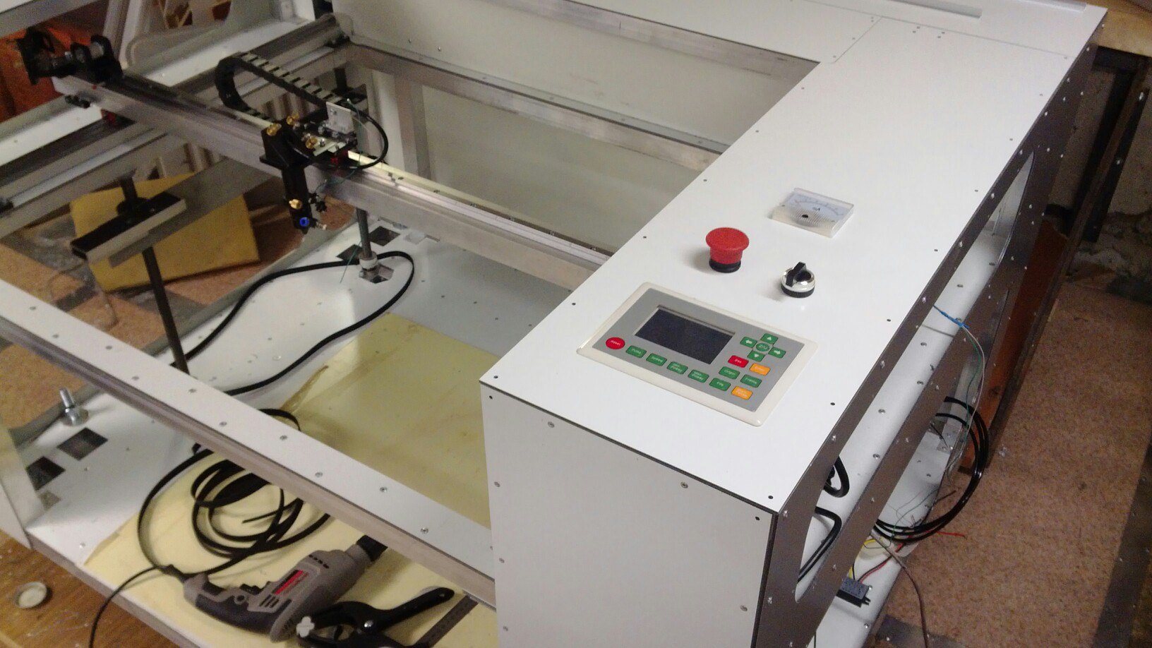

Выхожу на финишную прямую...
KxB8uFrt3Dk.jpg (3615 просмотров) <a class='original' href='./download/file.php?id=105380&mode=view' target=_blank>Загрузить оригинал (232 КБ)</a>
PfDWAXtv1jM.jpg (3615 просмотров) <a class='original' href='./download/file.php?id=105381&mode=view' target=_blank>Загрузить оригинал (252.06 КБ)</a>
XRS5gojQ3Jg.jpg (3615 просмотров) <a class='original' href='./download/file.php?id=105382&mode=view' target=_blank>Загрузить оригинал (250.1 КБ)</a>

А вот первые тесты, к сожалению самое интересное не заснял, когда станок бился и не реагировал на концевики.

В настройках контроллера по умолчанию работали только по одному концевику на ось в нулевой точке. При включении портал шел в HOME а концевик срабатывал противоположный, в итоге я перекинул провода на контроллере. И на всякий случай поставил галочку в настройках что бы все концевики срабатывали, хотя они по сути не нужны так как портал и сопло дальше не уйдет заданного в настройках размера стола
