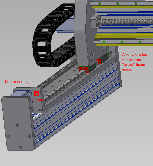

Народ, подскажите по датчиках home.
На осях У и Z мне все понятно.
А вот по Х. У меня есть место под кожухом смонтировать датчики возле моторов. Но я хочу, что бы станок в положении "дома" был в дальнем конце оси Х от меня. Можно ли это как-то настроить или положение "дома" - это всегда по касанию датчика?
Сообщения: 9583
Re: Фрезерный по дюрали 400х400 [Квадрат]
trafbite, Ничего не понял, если честно...
Ты хочешь, чтобы дом у станка по оси Х был в самой задней точке? Так и в чём проблема, в расположении датчиков или еще в чём-то?
trafbite
Сообщения: 931
Репутация: 28
Сообщение trafbite »
Predator писал(а):trafbite, Ничего не понял, если честно...
Вопрос по датчикам.png (1910 просмотров) <a class='original' href='./download/file.php?id=72163&mode=view' target=_blank>Загрузить оригинал (85.17 КБ)</a>
Сообщения: 9583
Так поставь датчики на сам портал, а там в конце металлический флажок, при подходу к которому, датчик будет срабатывать. Ну или стой стороны (сзади), что мешает датчики установить?
trafbite
Сообщения: 931
Репутация: 28
Predator писал(а):Так поставь датчики на сам портал, а там в конце металлический флажок, при подходу к которому, датчик будет срабатывать. Ну или стой стороны (сзади), что мешает датчики установить?
Так в том то и дело, нет там возможности аккуратно их смонтировать.
А ставить их на портале - значит тащить кабели от них на портал, чего не хотелось бы.
Вопрос: можно ли задать положение "дома" станка не впритык к датчику, а на каком-то расстоянии. Не знаю как это может быть реализовано, возможно, при отправке домой станок доедет до датчиков и отъедет на заданное расстояние. Есть такая возможность?
Сообщения: 8408
По идее без разницы куда ставить датчик , отход тоже можно задать какой надо
Сообщения: 9583
trafbite писал(а):А ставить их на портале - значит тащить кабели от них на портал, чего не хотелось бы.
Там проводки то небольшие, места много не занимают, их так и так к датчикам тянуть ;)

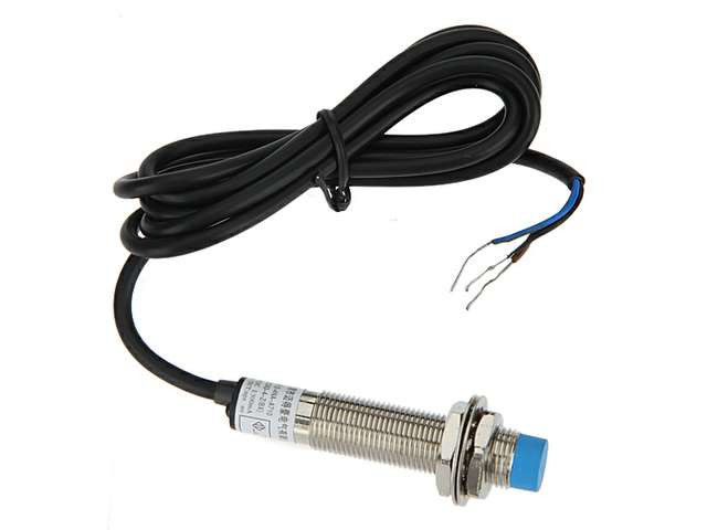

Predator писал(а):А какие вообще датчики планируются?
Та обычные, вот такие:
228461716_w640_h640_kontsevoj_indu__x_npn_chpu.jpg (1846 просмотров) <a class='original' href='./download/file.php?id=72186&mode=view' target=_blank>Загрузить оригинал (22.11 КБ)</a>
nik1 писал(а):По идее без разницы куда ставить датчик , отход тоже можно задать какой надо
А, ну тогда отлично. Спасибо! :)
Predator писал(а):Там проводки то небольшие, места много не занимают, их так и так к датчикам тянуть
Ну одно дело к статичным профилям оси Х подтянуть, и другое дело на подвижный портал вывести :)

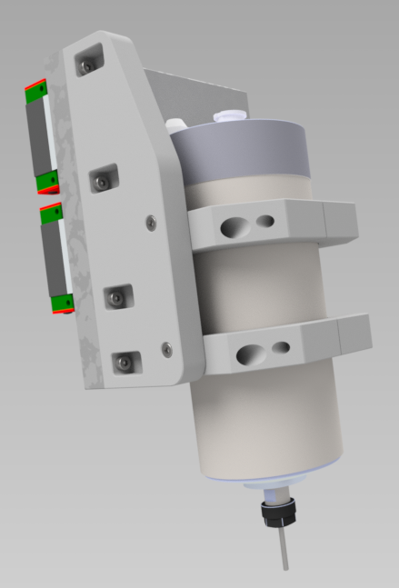

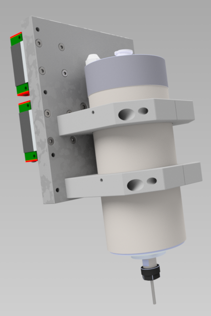

Мужики, что скажете по оси Z: нужно ли такое ребро добавить или от него толку особо не будет?
Толщина плиты Z в месте крепления этого ребра - 17мм.
Толщина самого ребра 15мм.
Ось_Z_without.png (1796 просмотров) <a class='original' href='./download/file.php?id=72228&mode=view' target=_blank>Загрузить оригинал (150.43 КБ)</a>
Ось_Z.png (1796 просмотров) <a class='original' href='./download/file.php?id=72229&mode=view' target=_blank>Загрузить оригинал (145.26 КБ)</a>
pkasy
Сообщения: 1139
Репутация: 45
Откуда: Владивосток
Сообщение pkasy »
толк будет. увеличит жесткость по Z и по Y
Сообщения: 9583
trafbite писал(а):нужно ли такое ребро добавить или от него толку особо не будет?
Нужно добавить, добавит жёсткость! Только вот крепить через карманы ребро к плите я бы не стал, лучше с обратной стороны плиты винты сделать ;)
pkasy писал(а):увеличит жесткость по Z и по Y
Интересно, по игрек каким образом жёсткость увеличится от этого ребра?
pkasy
Сообщения: 1139
Репутация: 45
Откуда: Владивосток
Сообщение pkasy »
поскольку нижняя каретка Z стоит выше нижнего крепления шпинделя, то пластина будет работать на изгиб по оси Y. если я правильно понял, где здесь Y. установка ребра увеличит жесткость по этой оси.
