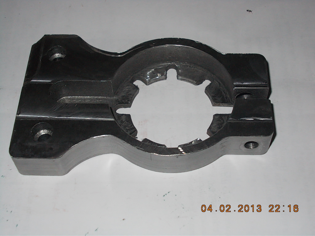

Сделал приспособу для зажима CAT/BT 40 из стали СТ3

Это приспособление нужно для фиксации оправки в удобном положении (стол фрезерного/ верстак и тд..)
Неудобно в шпинделе зажимать инструмент(фреза) с достаточным усилием, что приводит к вытаскиванию инструмента из цанг и их повреждению.
Приспособа призвана продлевать жизнь цангам и инструменту.
Приспособление может зажимать оправки CAT/BT 40 с пазом и без него.
Файл в SW2012

Re: Мои станочки
Хорошая штука :good:
Тоже надо делать.
Зажимной болт можно поставить по типу велосипедного-быстрозажимного.
Re: Мои станочки
nik1 писал(а):Зажимной болт можно поставить по типу велосипедного-быстрозажимного.
мои оправки все с пазами :) да и болтом пару оборотов сделать не проблема.
Попробую сделать воронение стали чтоб уберечь от ржавчины.
Re: Мои станочки
А мои без пазов , кажись так.
Завтра попробую зажать в капролоновую держалку.

Сегодня зажало гайку в оправке что обычными способами не выкрутить. Такого никогда не было. Зажал в свое приспособление, а так как еще не выточил шпонку то просо зажал винтом по крепче. Откручивать пришлось вставляя в трубу ключ. Оправка в зажиме проворачивалась. Вставил шпонку чтоб не проворачивалась и открутил гайку. Если бы сделал зажим из Ала или пластика наверно свернул ему голову :)
Re: Мои станочки
У меня пока из капролона захват
Зажимаю его в тисках так, чтобы губки тисков держали захват до самого патрона
И таким образом сломать захват , практически нереально
Железная конечно лучше , но пока нету
