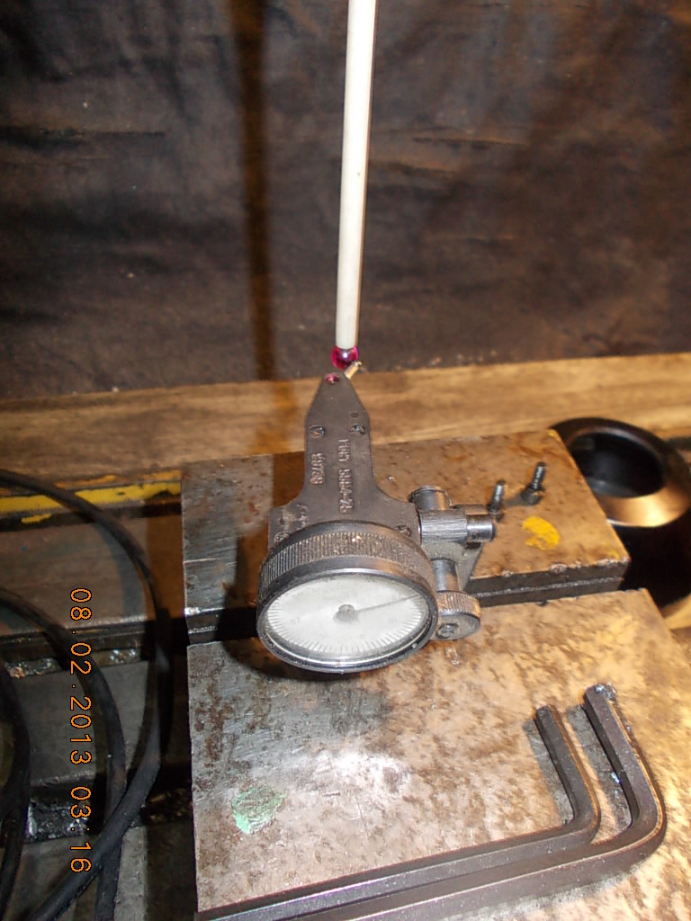

Настройка Ренишоу
Настройка Ренишоу как описано в мануале.
Индикатором обкатываем рубин Ренишоу. По индикатору регулировочными винтами регулируем так чтобы не было биений на индикаторе.

Биений при вращении?
А где у него винты???
Re: Мои станочки
Nick писал(а):Биений при вращении?
Шпиндель включаешь, подводишь к поверхности и сразу видно биение. Регулируешь примерно чтоб мало било потом по индикатору настраиваешь. Если шибко нужна точность то настраивал по микроскопу USB.
https://www.youtube.com/watch?v=TvphKvGXP_4
Nick писал(а):А где у него винты???
Снизу(когда в шпиндель зажат) в неудобном месте. В новых моделях как на видео выше уже сделали по умному.
4ре регулировочных винтов, а в центре пыльник из презика :hehehe:

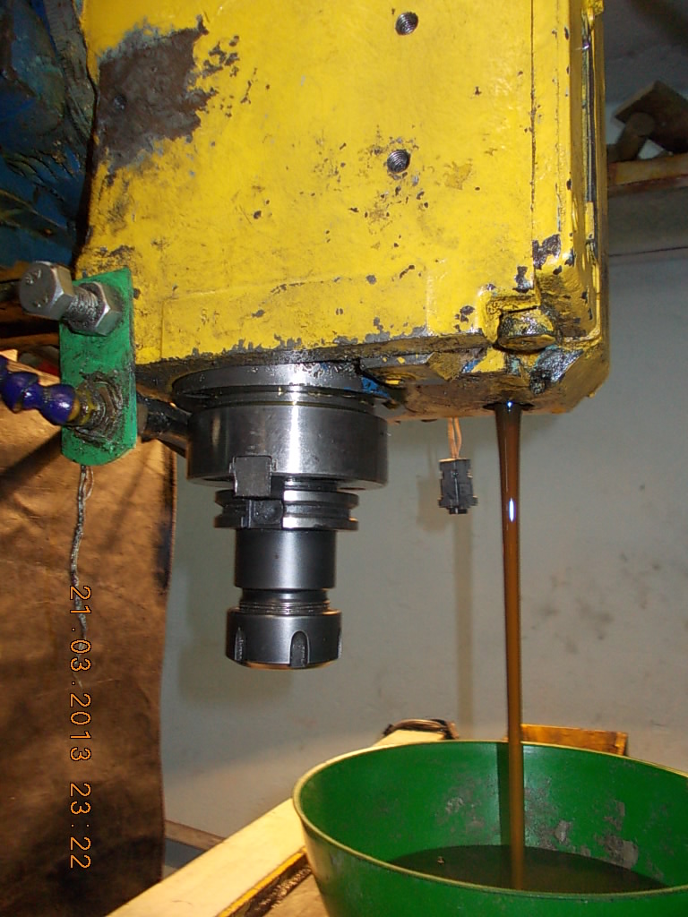

Плановый ремонт шпинделя 6Т80Ш и небольшая модернизация перед серьезной работой
У 6Т80Ш при обильной работе пинолью начинает сочится масло
DSCN1330.JPG (9506 просмотров) <a class='original' href='./download/file.php?id=13082&mode=view' target=_blank>Загрузить оригинал (238.96 КБ)</a>
Слив масло в вертикальной голове его около 4х литров
DSCN1332.JPG (9506 просмотров) <a class='original' href='./download/file.php?id=13083&mode=view' target=_blank>Загрузить оригинал (271.06 КБ)</a>

Если менять на новые ХОРОШИЕ подшипы нужно около 400 баксов. Все подшипники судя по описанию прецизионные. Если не найду буду старые ставить, но придется на канифоль сажать, чтоб не проворачивались обоймы.
Nick писал(а):Нашел, из-за чего масло сочится?
а на http://cnc-club.ru/forum/download/file. ... &mode=view видишь черную полоску на корпусе шпинделя вот он и пропускает. Думкаю на токарном расточить под второй сальник :)
